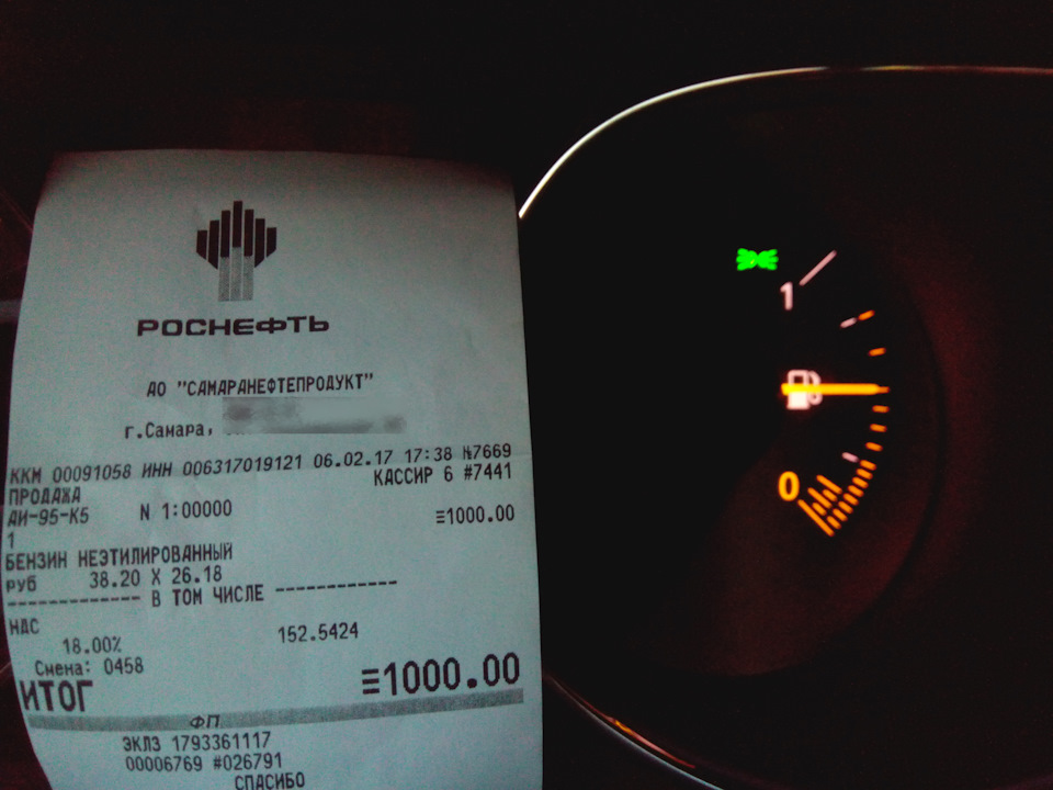

Ну вот казалось бы, что может быть проще указателя уровня топлива в машине. Ан нет, французы умудрились замутить нечто оригинальное и уму непостижимое в Каптюре. Я до сих пор не понимаю его показаний и уже сломал мозг пытаясь решить этот ребус — как же ориентироваться на показания этого указателя. До сих пор глядя на указатель не понимаю сколько топлива в баке. Неужели каждому нужно устраивать танцы с бубном, заливаться под горловину и выкатывать до нуля, чтобы понять как устроена шкала указателя уровня топлива в баке?! Ужас! Я уже где-то на просторах описывал, что у меня отображается после заправки и сейчас повторюсь. Смотрим на фото.
На фото я только что заправился на 26 литров, когда до нуля оставалось ровно 2 деления. Напомню, заправлялся на той заправке, где постоянно раньше был недолив по 5 литров. Если и в этот раз мне недолили 5 литров, то данные показания совпадают с той версией, где предполагается, что в первых трех секторах, начиная снизу, содержится по 12 литров, а в последнем наверху 14 литров.
Но сегодня, когда до нуля оставалось ровно 4 деления, т.е. загорелась контрольная лампа низкого уровня топлива, залил ровно 30 литров и стрелка ушла аж немного за 1! То есть получился полный бак! Да как так-то?! У меня оставалось 20 литров что ли на последних 4-х делениях? Достало это, завтра поеду к дилеру разбираться, тут или указатель неисправен или у французов марсианская математика или, как вариант, на одних заправках недоливают, а на других изрядно переливают. Вот только на предыдущих машинах таких проблем ни разу не возникало. В перспективе дальняя поездка и нужно наконец разобраться с показаниями. Прокомментируйте Каптюроводы, может я туплю просто?

Отъездил я от полного до пустого бака пока машина не заглохла. Вообще полная путаница с показаниями. Могу точно сказать то, что лампочка низкого уровня топлива загорается когда остается 4 деления до нуля и от момента загорания лампы до момента как я заглох на пустом баке, машина пробежала 86 км по городу и потратила 12,3 литра. А вообще на расход полного бака по БК пришлось 50,3 литра и пробежал на них 315,5 км за 12 дней. Расход вышел жуткий — 16 л/100 км. (Когда же он устаканится?) Общий пробег уже 950 км исключительно город и в режиме ЭКО.

Сегодня заехал к дилеру и задал вопрос про указатель топлива. Сделали удивленное лицо и ответили, что я первый кто обратился с такой проблемой. Записали на вторник, поеду проверять датчик. Отпишусь.

Полезный объём бака примерно 49 литров, когда стрелка находится на середине, то соответственно это примерно 24-25 литров в остатке.А вообще эту тему уже разбирали, самый простой способ, это долить до полного бака и обнулить показания ежедневного пробега, несколько раз так сделаете и поймете я думаю закономерность.

А что не ясного =) пол бака это 20 литров всё остальное это 28-29.
Стрелка сдвигается с максимума по расходу 8-10 литров. Когда стрелка на нуле в баке 4-5 литров максимум.
Когда загорается лампа в бак влезает 35 примерно литров, может и 30. Как то так.
Распишите пожалуйста указатель по делениям или хотя бы по белым секторам от нуля до полного. Я никак не разберусь.
Проще сделайте. Возьмите до полного бака залейте и сбросьте показания. На БК выставьте расход топлива. После этого у Вас будет считаться количество потраченного топлива. Держите его перед собой всегда и разберетесь в шкале.

Большинство не занималось делением по шкалам а используют как раз БК. Ну и алгоритм подсчёта у приборной панели по опусканию стрелки разнится в зависимости от того как ездить. Бывает что на одних и тех же показаниях по стрелке разное количество топлива влазит. Поэтому все обычно до полного льют и не заморачиваются.
Я закономерность понял основную и для подсчёта мне её хватает, поэтому расписывать градацию по литрам не увидел смысла, так как она очень непредсказуемая и живёт своей жизнью. На горящей лампочке разница можно залить 30 литров, а можно 35. Такое ощущение что поплавок в баке отсутствует и БК сам примерно считает сколько топлива в баке.
Ну это как выход из положения. И получается, что указатель уровня топлива вроде и не нужен тогда. Все это не нормально конечно. Один нюанс, вчера у дилера мастер сказал, что чем РЕЖЕ сбрасываются показания БК, тем ТОЧНЕЕ показывается расход и топливо, типа данные точнее усредняются и это вполне логично. А на этом сайте везде пишут прямо противоположное, советуют наоборот почаще сбрасывать данные. Не пойму где правда. В любом случае думаю завтра у дилера все прояснится.

Они вам и будут про дастер рассказывать, что письмо с завода есть, что если до отсечки заправляться, то неправильно будет показываться уровень топлива. А спросите разница 5-6 литров до сдвига стрелки это объем заливной горловины?))) хорошая у нас тогда горловина получается)))
Видел версию о том, что бак неправильной формы и поэтому обычный поплавок будет показывать неверный уровень, т.к. уровень изменяется нелинейно.
Если так, то подсчитывается Алгоритмом, который я больше чем уверен имеет разброс в несколько литров и чего то не учитывает. Поэтому покатайтесь со сброшенными показателями и посмотрите как у Вас будет стрелка падать и сколько будет израсходовано топлива по факту (согласно БК)
Да, уже понял, что это самый верный и наверное единственный способ. Причем еще и индивидуальный, т.к. наблюдения на одном авто могут не подходить другим.
Датчик кривой. Лей до полного всегда. У меня сегодня засветилась лампочка и я залил 36 литров. То есть в баке оставалось минимум 15 литров
