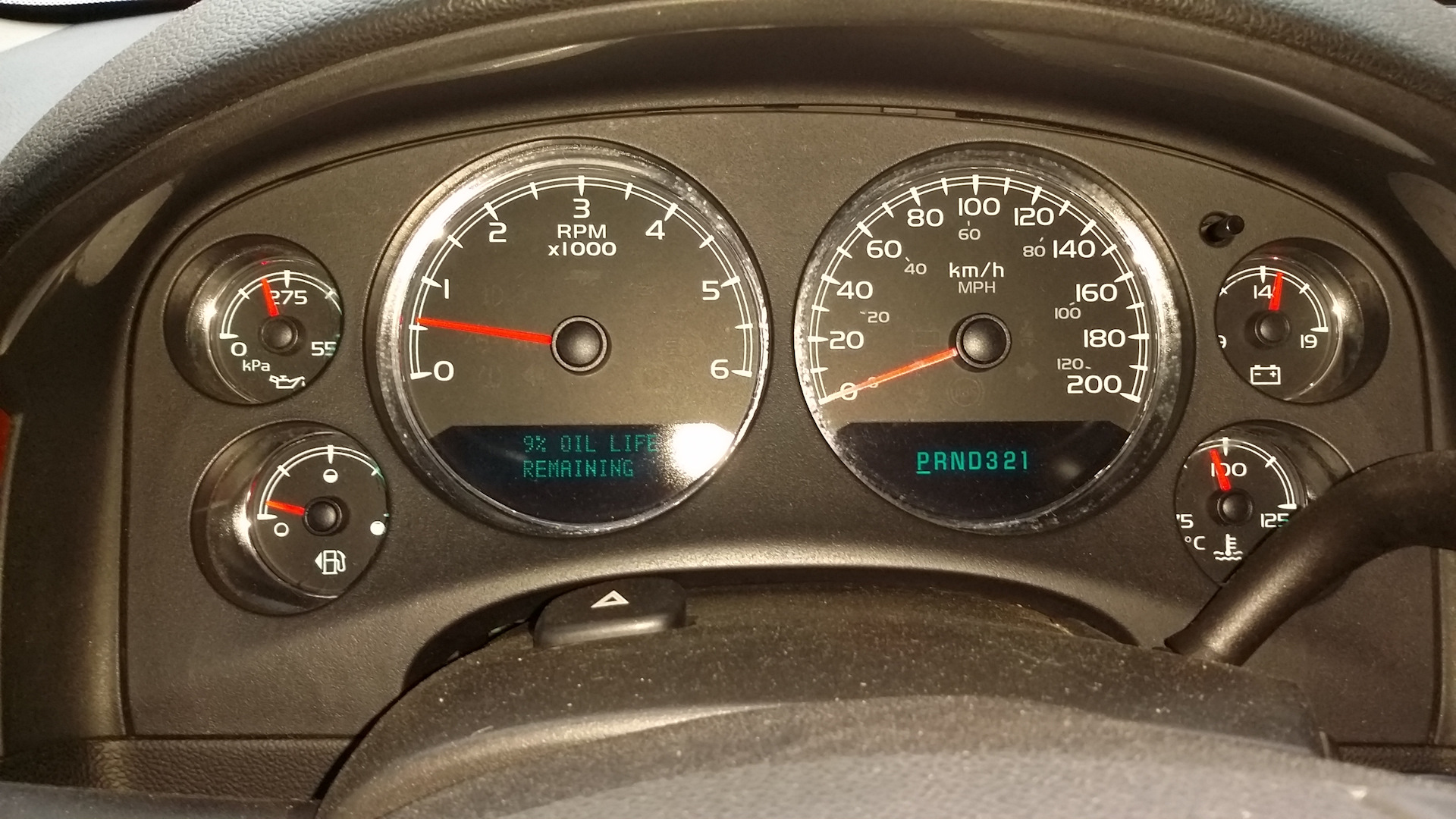

Давно не писал. Откатал на Лукойловском масле (см. выше) до 9%. Получилось где- то более 12 000 км. Наверное все таки надо было раньше, но хотелось до конца, ради интереса. Двигатель на этом масле зимой вел себя хорошо.
Машина заводилась при — 35°С с дистанционного пуска. Ощущения на слух, мотор звучит чуть глуше, чем при использовании масла Петро-Канада с тем же допуском. Когда сливал при замене, масло имело темно-коричневый цвет, ближе к черному. Отработало полностью. Такой же цвет был, когда использовал GM dexos 2. Думаю, что цвет не главный показатель. Расход масла: подливал один раз 150-200 мл за время использования. Стука клапанов не было ни разу.

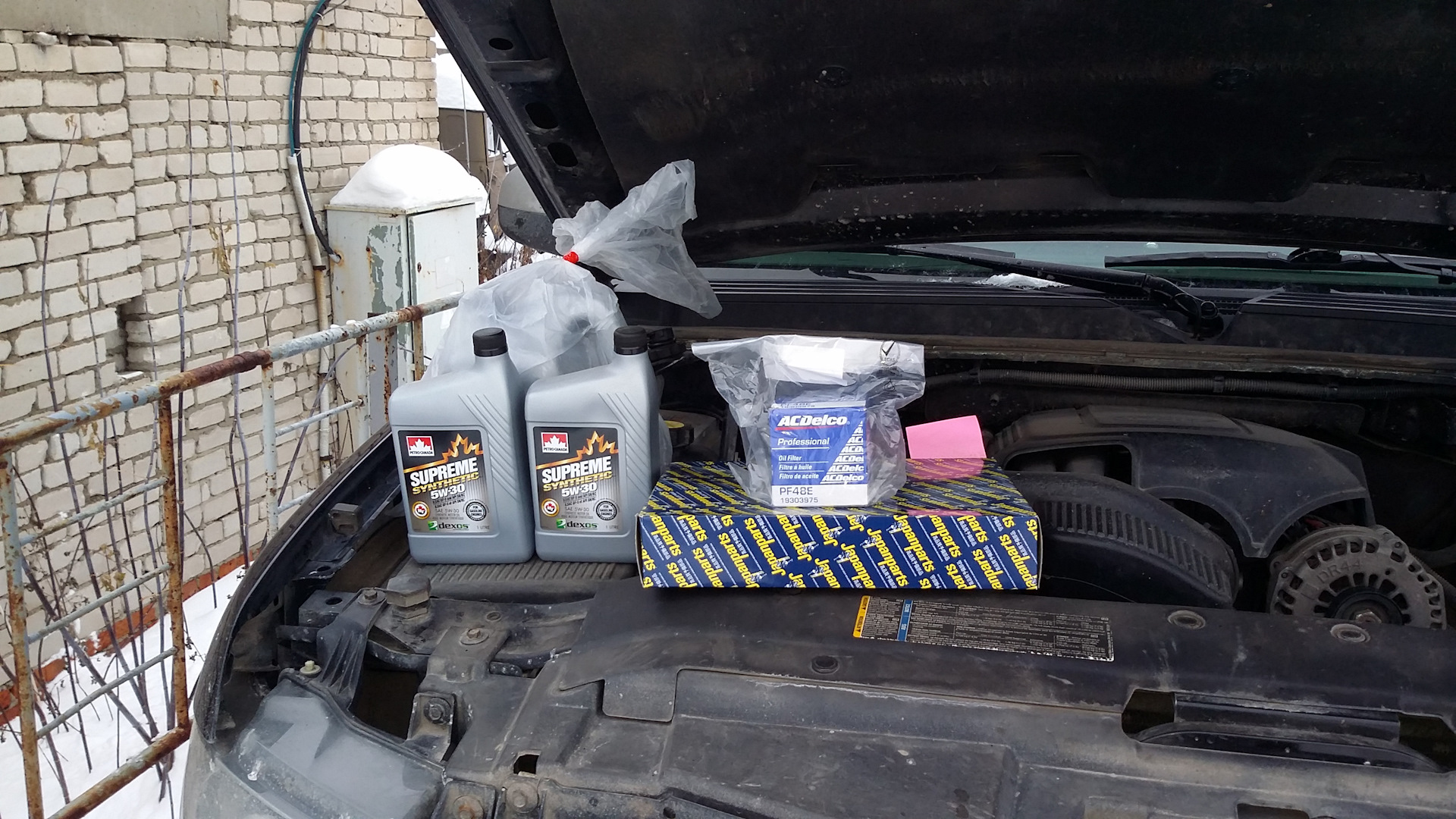

Эксперимент закончил. Снова залил Петру dexos1 5w30. Вернулся родной звук мотора. Двигатель работает так же мягко, ничего не заметил. Стоят морозы под -30. Двигатель заводится легко.
Со звуком движка могу сказать одно, может лукойловское масло погуще.
Лить или не лить его решайте сами. Применение его для наших машин возможно, но не более 7 000 км.
