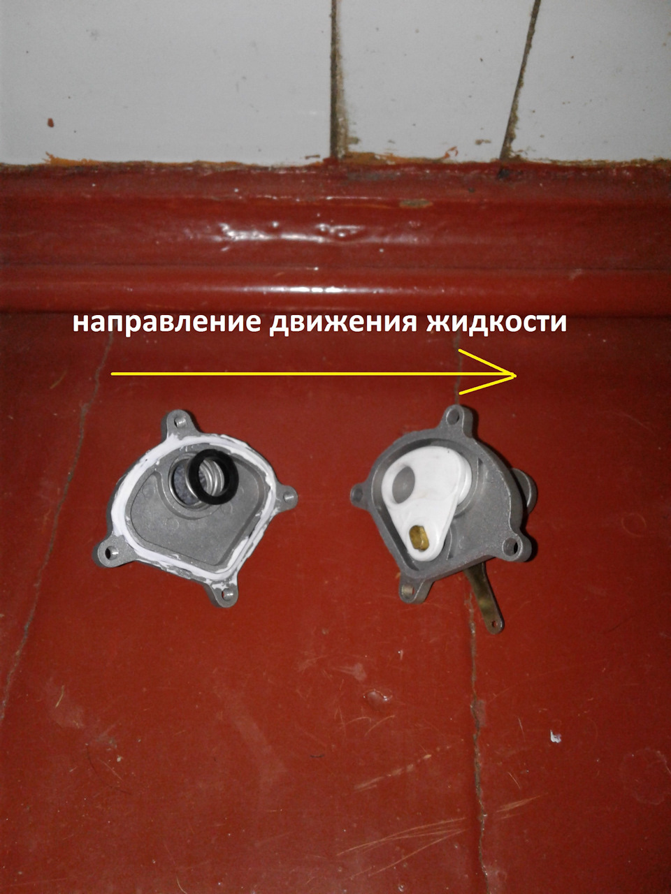

И так решено ставим кран 2108. Суть в том, что многие на Драйве кран ставят под капотом горизонтально и не той стороной относительно потока жидкости, от чего иногда тосол проникает в радиатор. Я же поразмыслив решил ставить кран вертикально. Есть одно НО! Владельцы карбовых машин не испытывают тесноты в подкапотке в области патрубков печки, но на инжекторе эту область сужают ресивер, рампа, форсы и РДТ. Но я все таки не без матов вкорячил его туда.

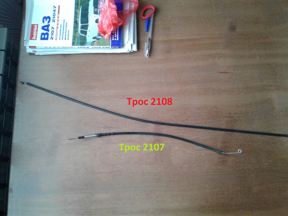

Как говорил мой друг: Назад дорога Пид#раса, и отступать уже некуда. Приобретаем: кран 08, тросик 08, хомуты, герметик, прокладки радиатора, 2! комплекта жиговских патрубков печки и всякая прочая мелочь в виде трубок.

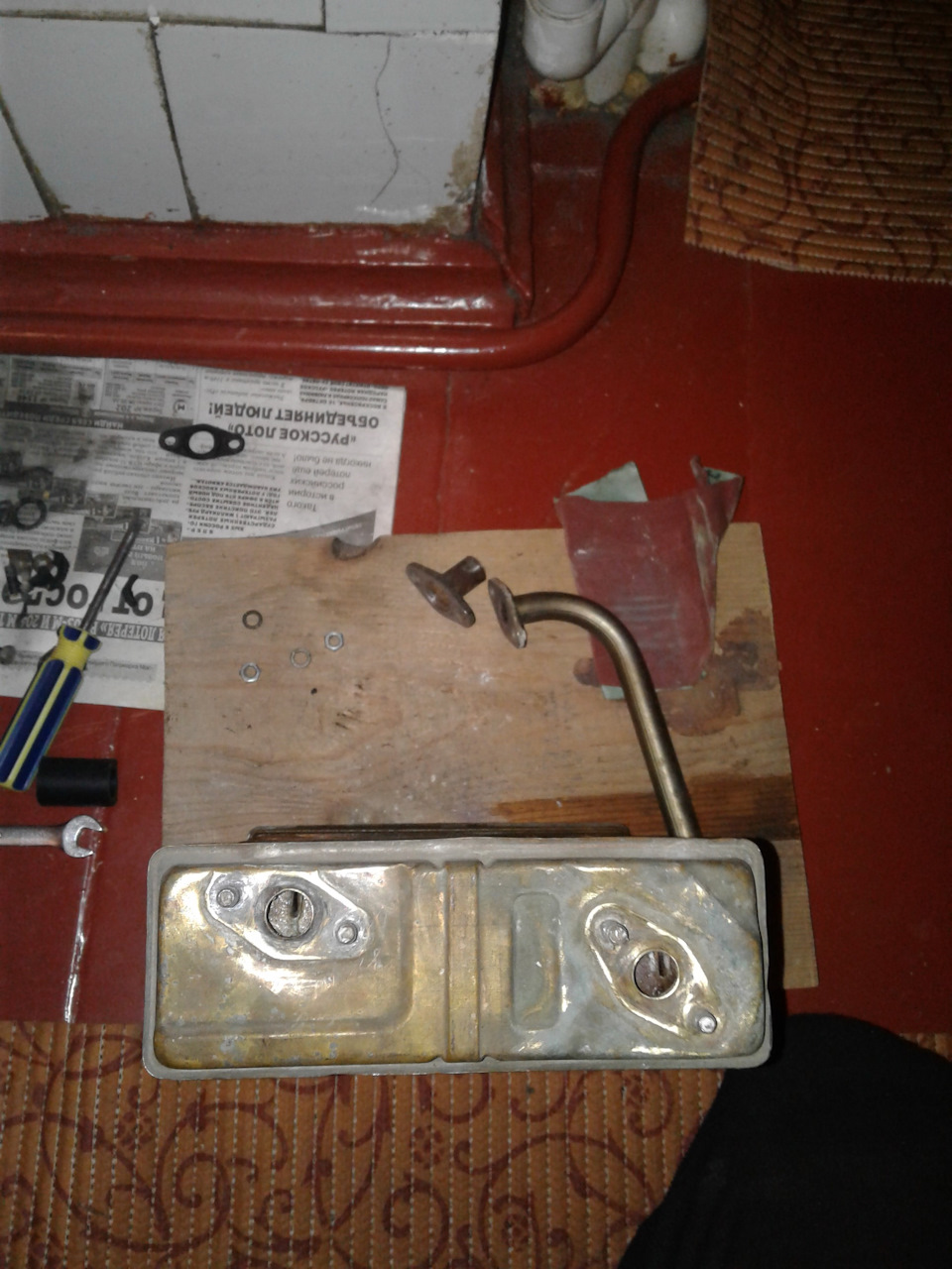

С краном понятно, перейдем к радиатору. За место алюминиевого в гараже был найден 3х рядный медный радиатор от копейки, который уже когда-то стоял на этой семерке. Почему его снял мой отец я не знаю, но для надежности промыл его и опресовал под избыточным давлением — оказался целый)))

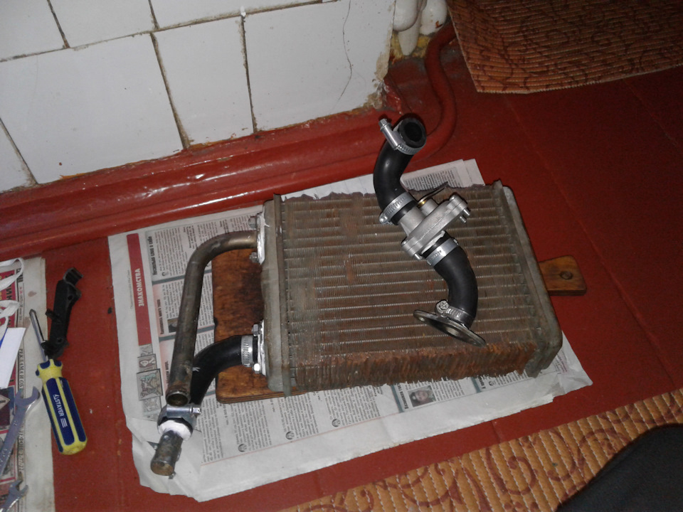

Отводящюю трубку оставляем как было, а за место жиговского крана ставим обрубок около 3 см. Кстати концы трубок развальцовывал таким методом, чтоб шланги не слетели

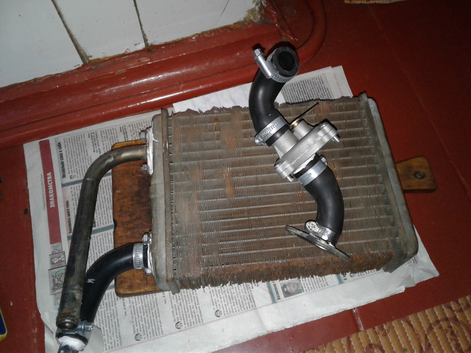

На это обрубок надеваем шлан-уголок, соблюдаю равную длину с отводящей трубкой

Кто бы что не говорил, но жигулевские патрубки легко встают на 08 кран! Для некоторых соединений потребуется соединительная трубка
остальные патрубки режем и подгоняем по месту.

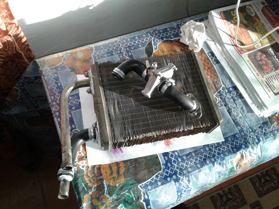

В конечном итоге получается такая солянка:
Все это засовываем в семерку, затягиваем хомутами и прокачиваем систему.

Разница длины тросов

И так какие могу я сделать выводы после проделанной работы: она сделана не зря. Не думал что в семерке может быть так жарко зимой. Салон прогревается быстрее и лучше, так-как почистил вдобавок от листьев все каналы. В машине реальная жара, и даже боковые стекла не затягивает! Всем советую данную переделку именно в сочетании кран 08+ медный радик. Но нет худа без добра, один косяк вылез: теперь когда печка сильно греет, через некоторое время крыльчатка начинает гр-гр-гр-гкать об что-то. Но я выключаю печку и уже через горячий радик самотеком идет горячий воздух с улицы. Не думал что в семерке! зимой! буду прикрывать кран печки из-за жары. На этом все. Всех с Наступающим Новым Годом. Ставтье лайки, интересуйтесь, спрашивайте.
