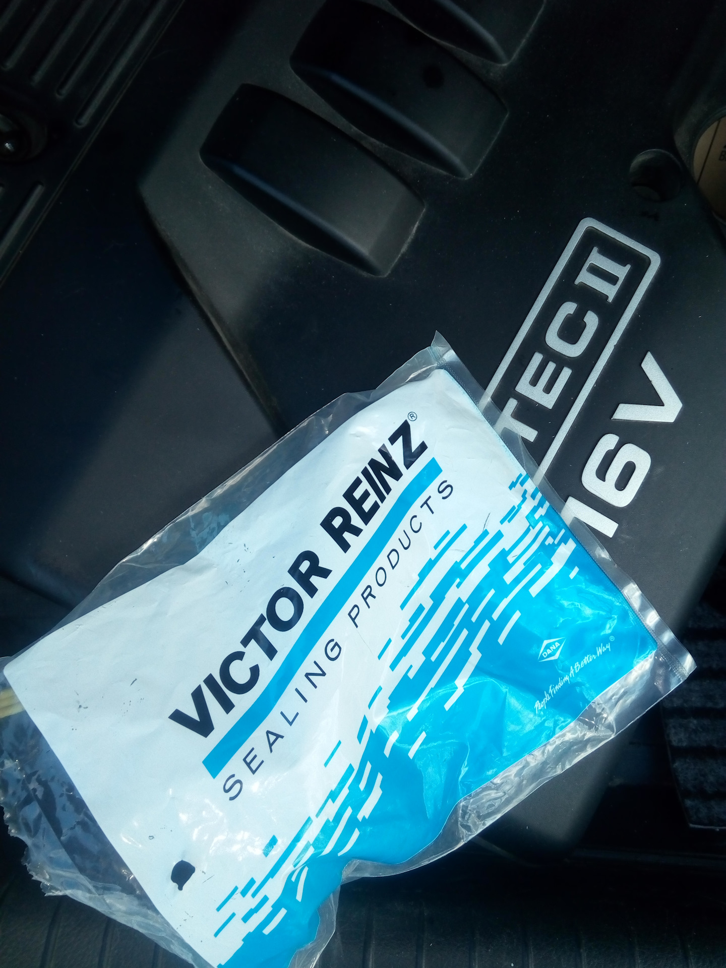

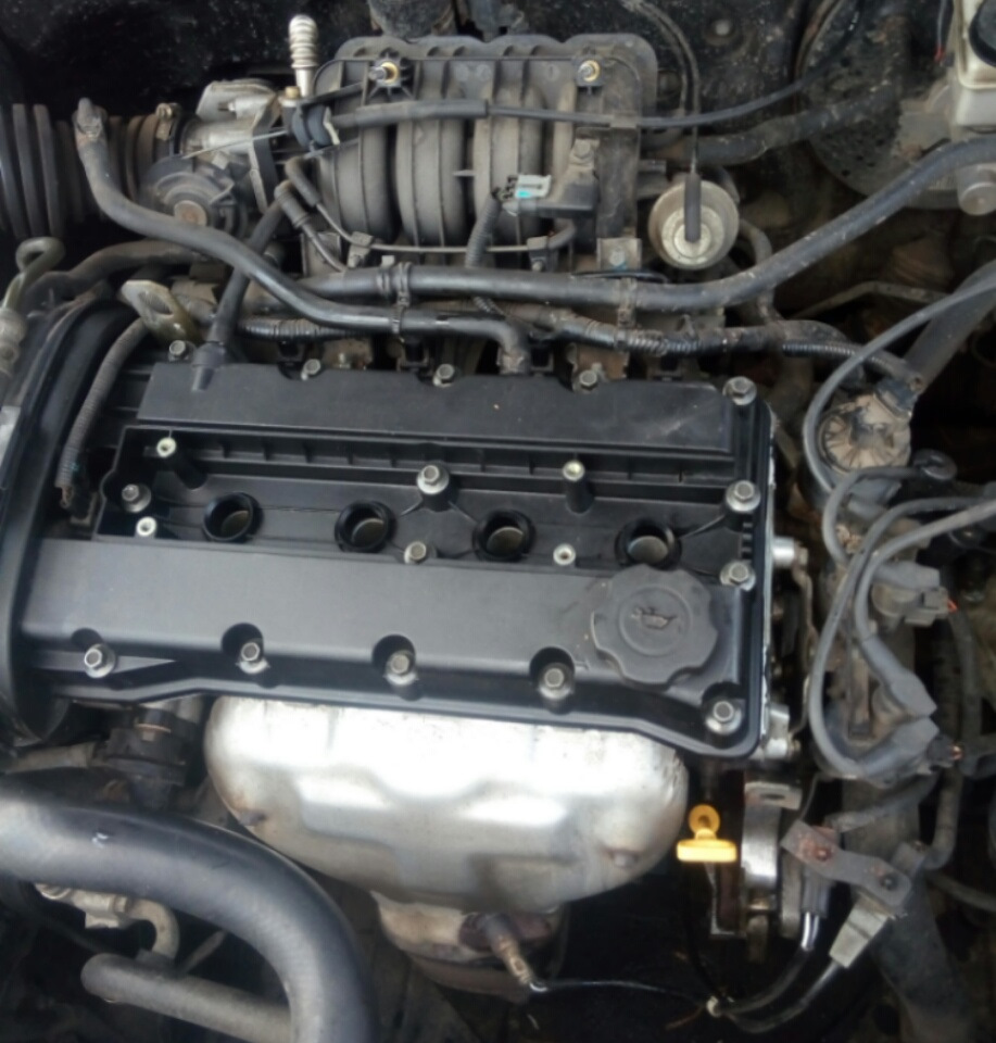

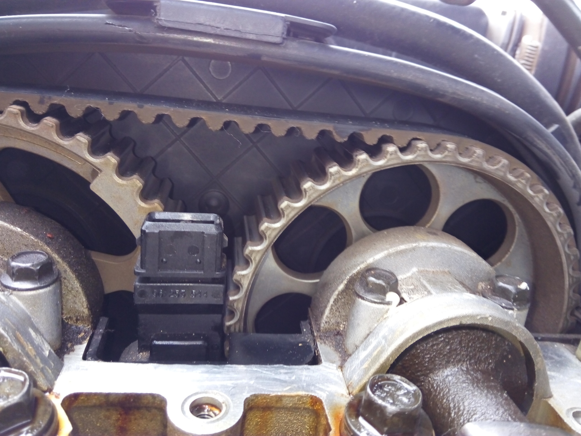

Приветствую всех. На днях обратил внимание что на ХО машина немного потряхивает, полез под капот решил посмотреть ВВ провода и обнаружил в свечных колодцах масло, соответственно свечи все в масле. " отлично опять попал на прокладку" помониторил инфу по прокладкам заказал на EMEX
1. прокладка Victor Reinz 155345601 — 498 руб.
2. клапан впускной ГРМ General Motors 96 495 288 — 332 руб.
3. уплотнительные силиконовые колечки Kamaz 7401003040 — 150 руб
4. обезжириватель — 64 руб

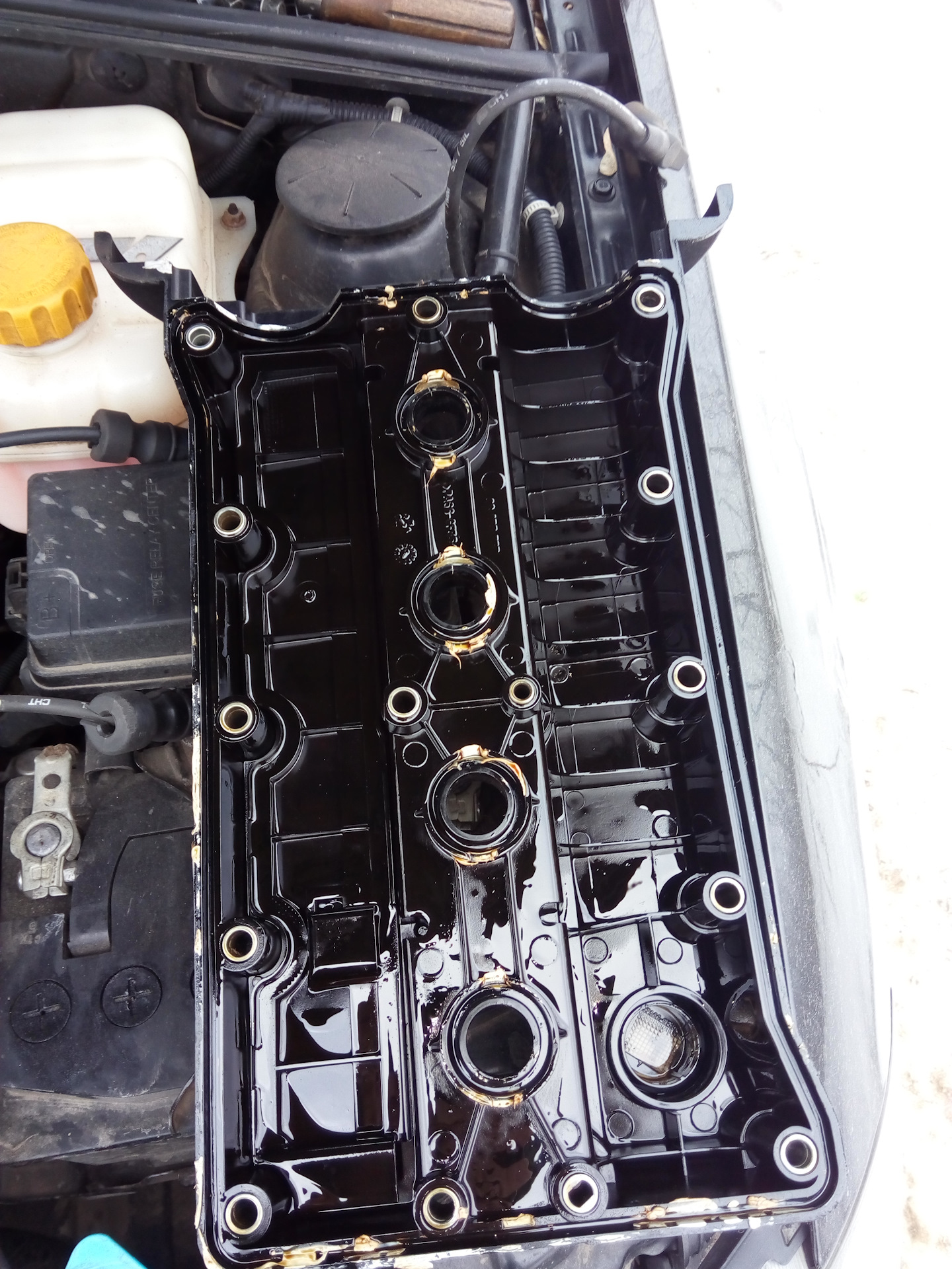

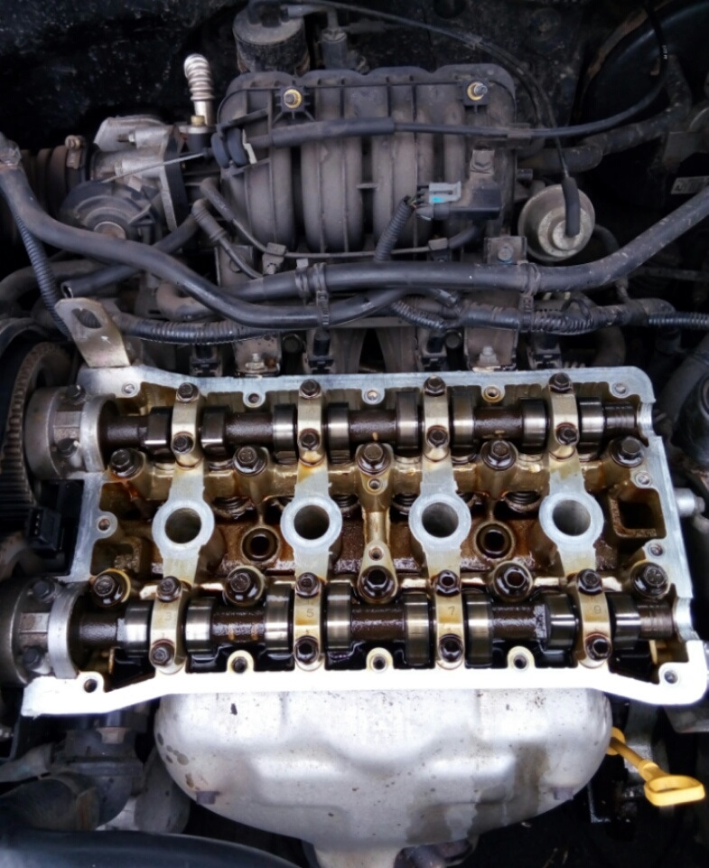

Пока заказ шел масло уже просочилось из под крышки возле заливной горловины. Забрал заказ, ну а дальше все по схеме снял, почистил, обезжирил, поменял клапан (хотя в этом не было необходимости, мой был совершенно чистый, ну раз купил новый, поставил новый старый в запас), поменял колечки старые были просто дубовые, обработал герметиком только те места которые указывает производитель, все протянул по схеме с необходимым моментом затяжки.
Точить втулки пока не стал, подкладывать шайбы тоже не стал возможно в следующий раз и поэкспериментирую, а пока решил сделать так.

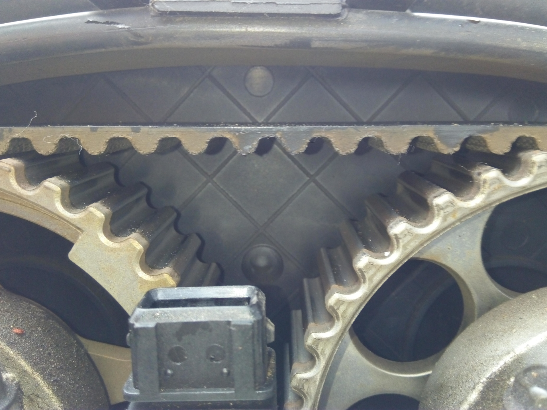

По ходу проверил ГРМ вопросов не вызывает, также проверил сопротивление ВВ проводов показатели жуткие:

PS после проделанной работы в колодцах сухо, масло не гонит, это очень радует ну и с моими ВВ проводами и старенькими свечками машинка отлично работает нареканий нет…
