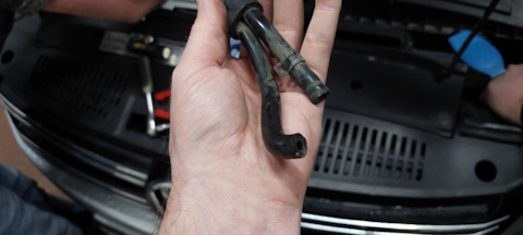

Первоначально сняли правое переднее колесо, подкрылок и кусок пайпа…за ним обнаружил смотровое окошко натяжителя цепи газораспределительного механизма.
Обнаружил 4 риски на натяжителе нового образца. А значит ещё тысяч 15000 можно не менять, но при каждом ТО стоит поглядывать туда и держать руку на пульсе. Вася диагност показал 2,76' по углу рассогласования. Никакого криминала.
