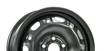

Скорее не запись, а вопрос. Подойдут ли оригинальные колпаки skoda на простые не оригинальные штампованные диски?
Просто видел у оригинальных дисков специальные выемки (как на фото), вроде как крепления для колпаков?

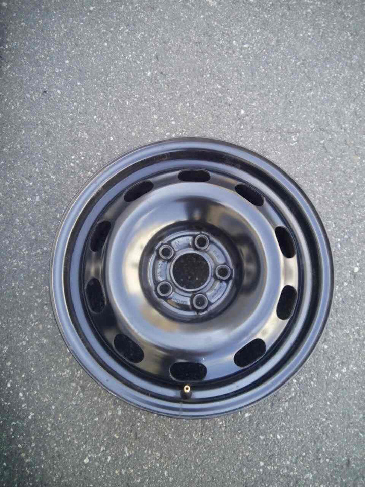

На поло видел колпаки с пазами, на рапиде вроде нет

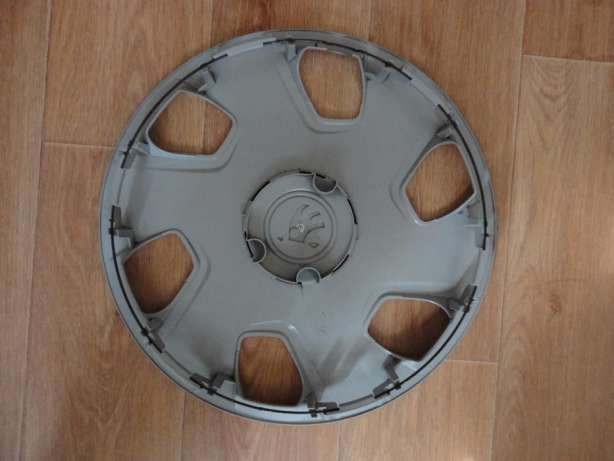

Вот такие родные колпаки 15, как на фото, встают без проблем на не оригинал китайские диски, на которых нет выемок.
Думаю, выемки под колпаки Polo
Вот обратная сторона оригинального R15 колпака…
Спасибо за фото! Оно очень помогло, действительно никаких доп. креплений нет

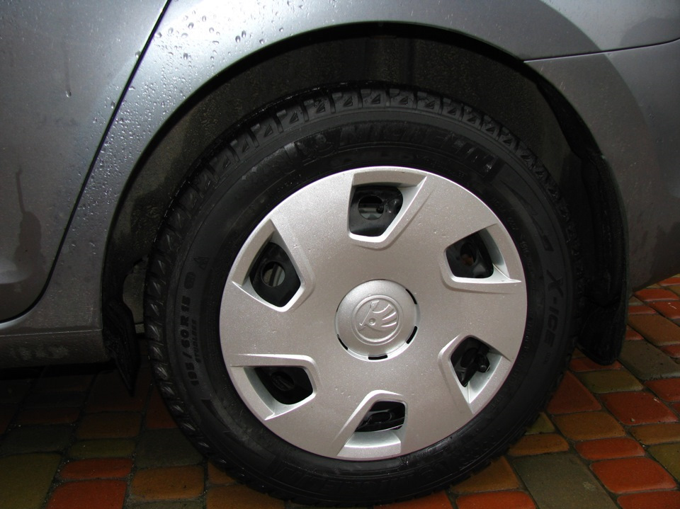

Вот тут мои диски без выемок идеально подошли

Нашел запись в журнале — www.drive2.ru/l/1500857/ где на втором фото видно защелку в колпаке (в те самые выемки на диске).
Колпаки отличаются только диаметром, на любую машину можно поставить любые другие колпаки того же диаметра.
Подойдут, проверено.
не знаю как кому но у меня колпаки встали на обычные штампованные диски у них крепеж как у всех других колпаков зазубрины которые упираются у выемку диска и держатся нам а дырки там не к чему…
Надо мерить могут и подойти
Одназначно нет. Проверено.
Печально :( а там крепеж не такой или что?
