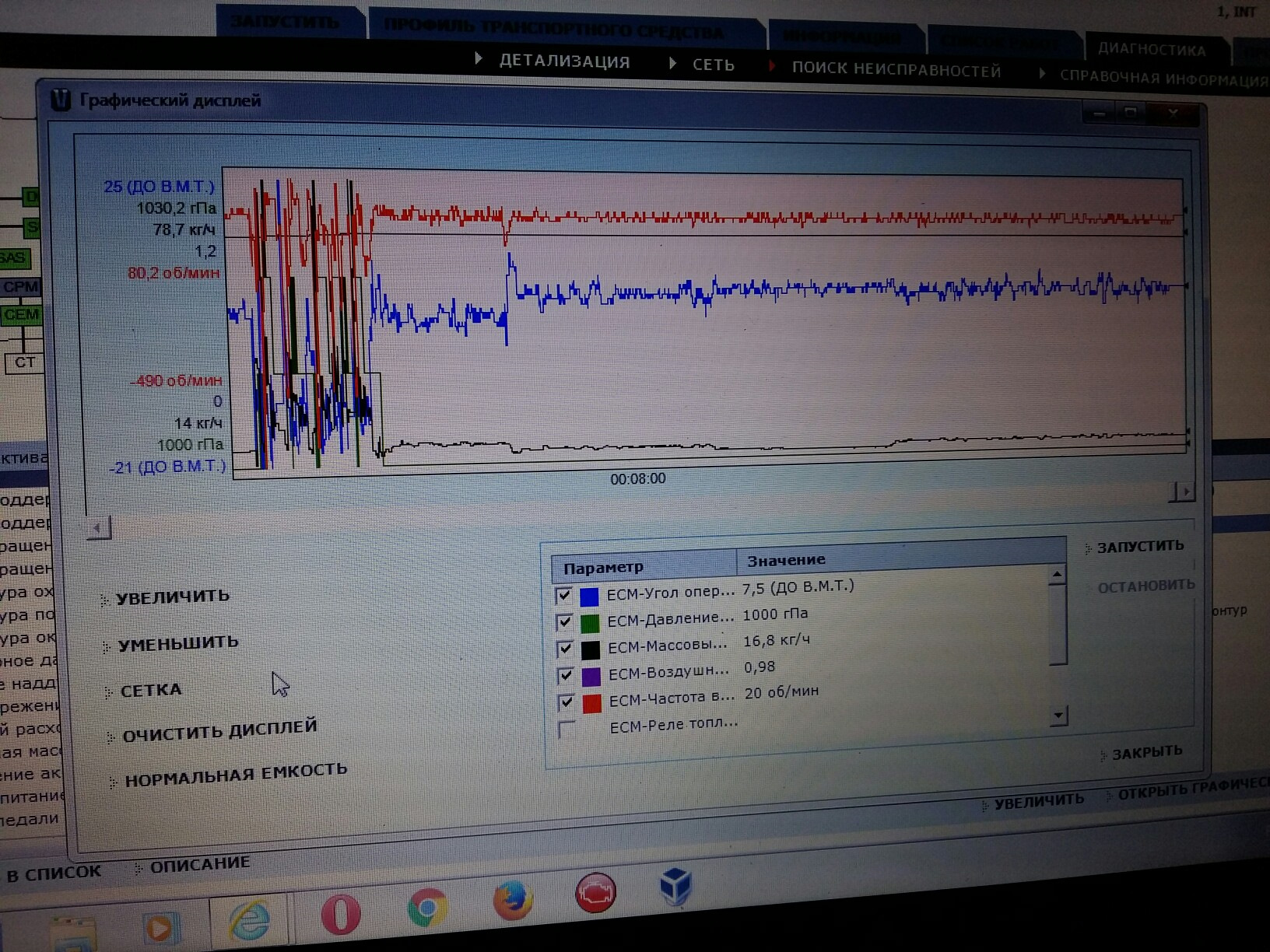

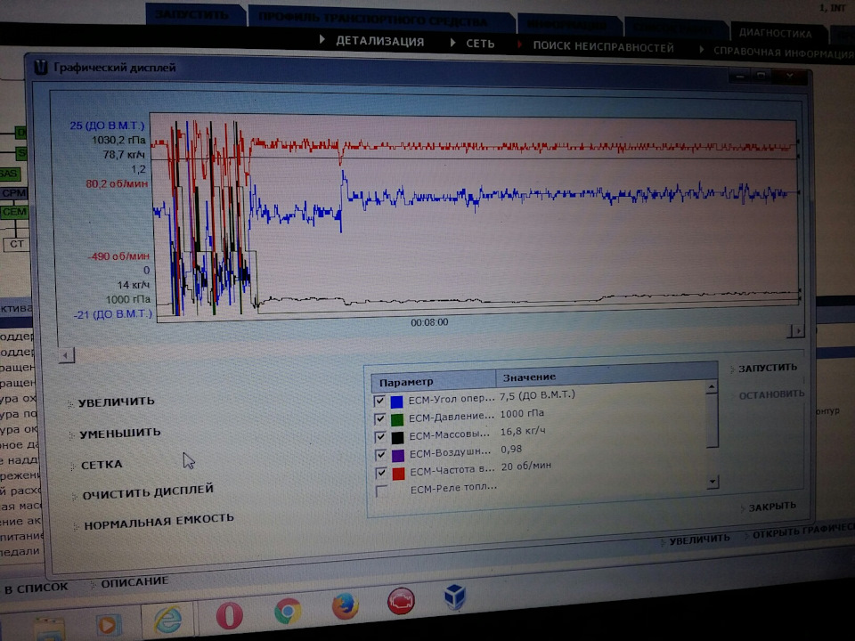

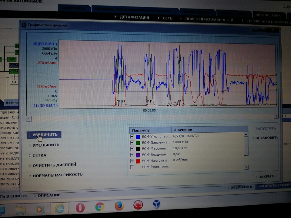

Всем привет! Друзья, нужен Ваш совет. Сегодня решил-таки почитать машину dice из-за высокого расхода топлива -19.4 л/100 км. Из других стмптомов — машина туповата… разгон так себе… из выхлопной трубы запах богатой смеси. Расход воздуха 18 кг/час. Вопрос: куда копать?
Приложил диаграммы… мож кто узреет плохого.
Все заранее спасибо

На холостых какой расход воздуха?
Ок. Сейчас 18+
Какие коэф корректировки смеси? Расход воздуха на каком режиме Комфорт, Адванс? Что параметры проконтролировать лучше писать видео, графики в Виде больше для красоты.
Коэф корректировки на сколько мне память не изменяет на sport 0.98
Там есть еще корректировки лямбда зонда на холостых, высоких, и малых оборотах. Расход воздуха по МАФу на разных режимах будет разный. Коэф корректировки воздушной смеси кот 0,98 у тебя более менее и от режима подвески не зависит.
Что отражает корректировка по лямдам?
Прошивка в наших машинах, не сильно верит датчикам и поэтому там есть алгоритмы проверки правильности их работы. Например коэф коррекции воздушной смеси работает так. Через Маф прошло определенное количество воздуха и сгорело в цилиндрах, по показаниям датчика давления воздуха, лямбда зондов, впрыска топлива и т.д. высчитывается теоретическое количество воздуха. Отношение этих показаний и есть этот коэф.
проверь может дырка во впуске и маф замерь напряжение, только машину не запускай а зажигание поверни и всё. и может лямда первая моросит?
С лямдой все в порядке — новая. на счет дырки — если только в куллере. надо опресовать. Но дырка в куллере не даст ысокий расход воздуха… он же не через маф идет а в обход. Я так думаю
когда есть утечка то маф завышает сразу расход тк часть водуха не через него проходит и он не понимает что за х) а на счёт лямды то что новая ну её проверить уже в последнем крайнем случае. я к лету новый маф покупал и объездил всего 4 месяца и он сдох… видимо брак. так может быть и с лямдой
месяц назад лямду менял — предыдущая просто сдохла после гонки, вылезла чеком.
На счет утечки — идея хорошая — оперсую систему и если все норм — покупка маф
Проверь дмрв мультиметром. Включи зажигание, но не заводи. Откинь резиночку на фишке дмрв и вставь плюс в первый провод от лобового, минус на массу. На мультиметре выставить постоянный ток на значение 20. Если покажет больше чем 1.05 — то дмрв пора заменить.

Проверить надо на утечки в системе впуска
По виде ошибки есть какие-нибудь ?
Датчик давления нагнетаемого воздуха давно чистили ?
Угол дросселя какой, при таком воздухе на мафе?
Утечек вроде нет, все герметично. Но про датчик абсолютного давления (который на куллере живет) я не знал что он на работу дмрв влияет…
Только сегодня мыл его на эрке.
Там она передувать вдруг стала
Для уверенности лучше подкинуть маф для начала, и снова читать

У меня на холостых 14 кг/ч на разных датчиках. Так же график размашистый. Может маф не правильные данные дает и комп смесь богатит?
Ну так в том и проблема что богатит из-за маф… а вот он тогда получается неисправен? Или все же на него что то мож вдиять? А что значит на разных датчиках?
Тоже подозревал свой датчик, ставил новый — показания такие же. Где-то читал что лямда может чудить и ошибка не сразу вылезет.
Лямды новые.
