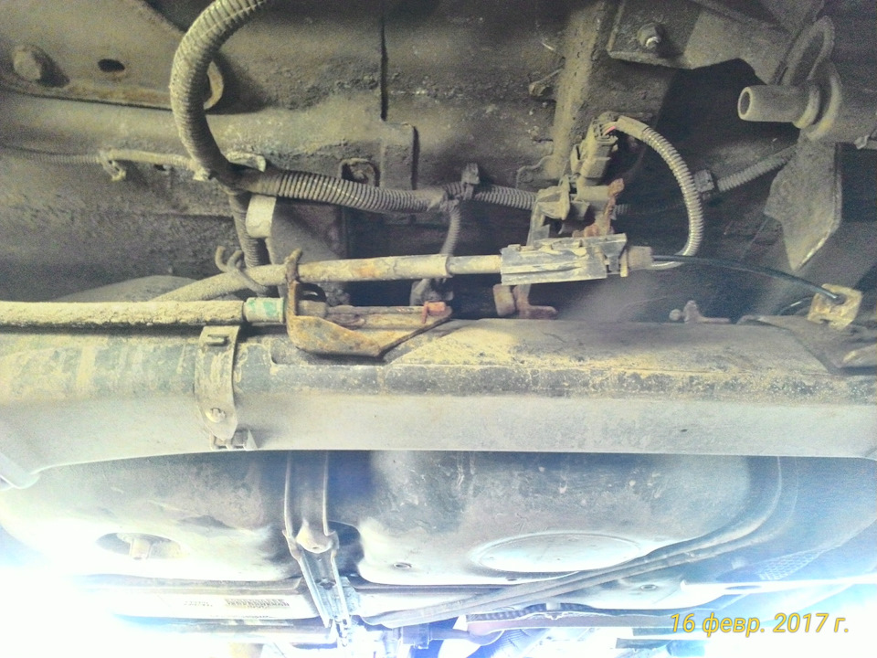

сегодня выяснил, что левое колесо не блокируется ручником. Правда не увидел из-за чего, ямы нет. Может из за этого ошибки вываливаются?
Ошибки могут быть из за этого. Яма особо не нужна, достаточно поднять колесо на домкрате и снять его, будет видно движение троса и движение тяги. Так же можно рассмотреть движение колодок. Может завоздушилось? для этого достаточно открутить болт для прокачки тормоза и самотёком слить воздух. После этого проверить работу, если не поможет, значит разборка направляющих, смазка их. Если это не поможет то разбирать, чистить суппорт и использовать ремкомплект, суппорта.
сам тросик ручника не затягивается, только левый, правый-нормально.
