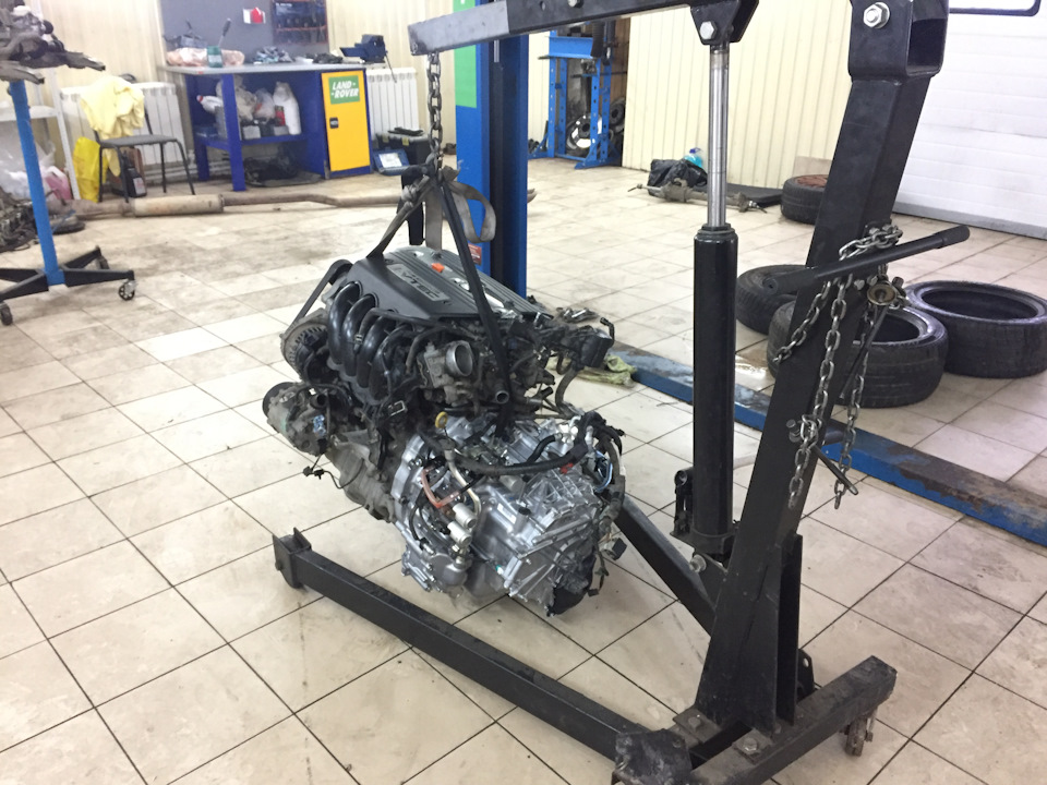

Итак продолжение…)
Exist расстроил…сразу не увидел, поставили старую, она была в идеальном состоянии!
Все было установлено и 1-ый запуск, но что-то пошло не так?! а именно, мы неправильно подключили + и — на блоке предохранителей под капотом и при зажигании мотора все напряжение пошло на блок страбоскопов, установленный в ATS Tuning, к ребятам претензий нет, 6 лет я отъездил без проблем, но всетаки не хватает предохранителя на данные страбы!
После попытки запуска из под руля и торпеды повалил дым настолько густой, что мое очко так никогда не сжималось, как тогда) благо сразу скинули клемы, я схватил кусачки и сразу к ><ерам все отрезал) ATS надеюсь исправите проблему) На видео видно как горит дальний свет, как раз коротит этот блок страбов!
После для безопасности и сухих штанов достали огнетушитель)
Далее был 2-ой запуск и все на "УРА") Тот долгожданный врум-врум!))) Улыбка мастера говорит сама за себя!) Когда золотые руки и все сделано с душой!)
Также были полностью куплены новые предохранители
Далее установили старый добрый дайн пайп R6 Performance)) их шильдик приказал "долго жить")))
Все было готово к 1-ому шагу))
Конечно она была на подъемнике 4-ре дня! И пружины отвисли)) вообще это выглядит по другому, фото ниже)) об этом расскажу в следующем посте!)
Дальше был сделан сход развал и я поехал домой с широкой улыбкой и полной радостью штанов!)
На все было потрачено 4-ре полных дня…много сил и терпения. Огромное спасибо знакомому мастеру Игорю и всем, кто помогал! Мною лично был приобретен бесценный опыт при разборке и сборке мотора.

Гофру на пайпе перевари, секрет, мастер что не сказал сразу
не совсем понял?) поподробней?)
Гугл исправил, не секрет, а секёт))) на фото видно же, газы по шву полезли
Эммм.для меня это сложно.газы по шву?))
Прогорит гофра скоро!
И что нужно сделать?) вроде "Америка" special for Honda)))
BelyakovBusiness
Переварить на новую нужно, эт нормальное явление, у всего есть ресурс;)
Я на нем всего 40 тысяч проехал) или это предел для него?)
Не важно сколько, по фото видно пипец приходит. Уже газами в салоне попахивать должно нет нет)
Вроде запаха нет). А переваривается только гофра?
Да, такую же по размерам подбираешь и все, нужно было сразу делать, цена вопроса не так велика
Цену озвуч. Интересно ведь всем. (можно по агрегатно)
чуть позже все посчитаю и с артикулами в 3-ем посте будет! Надеюсь в конце неделе сделаю!
