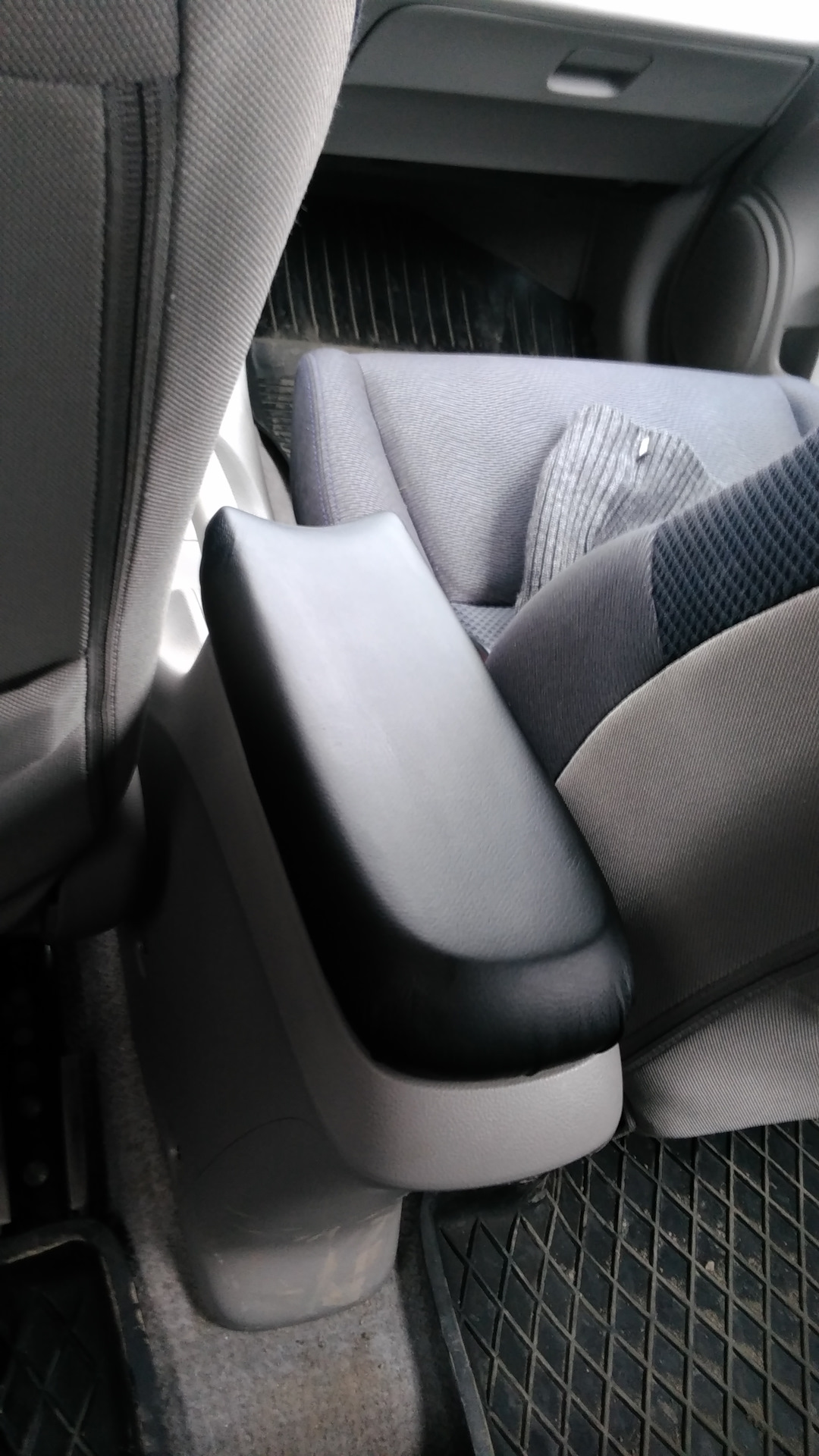

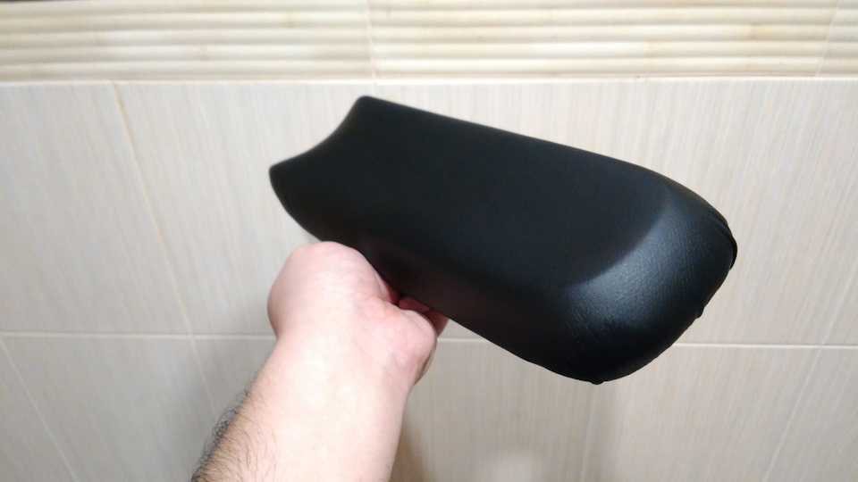

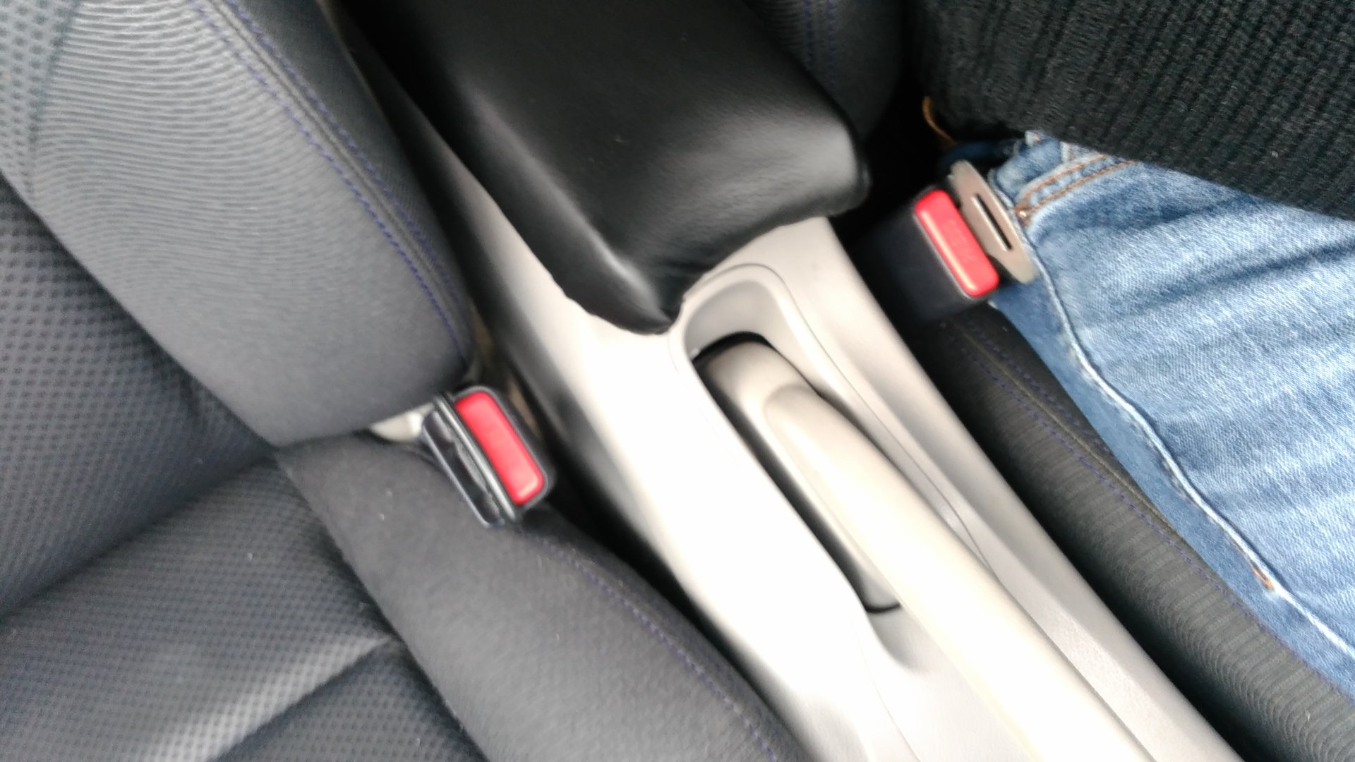

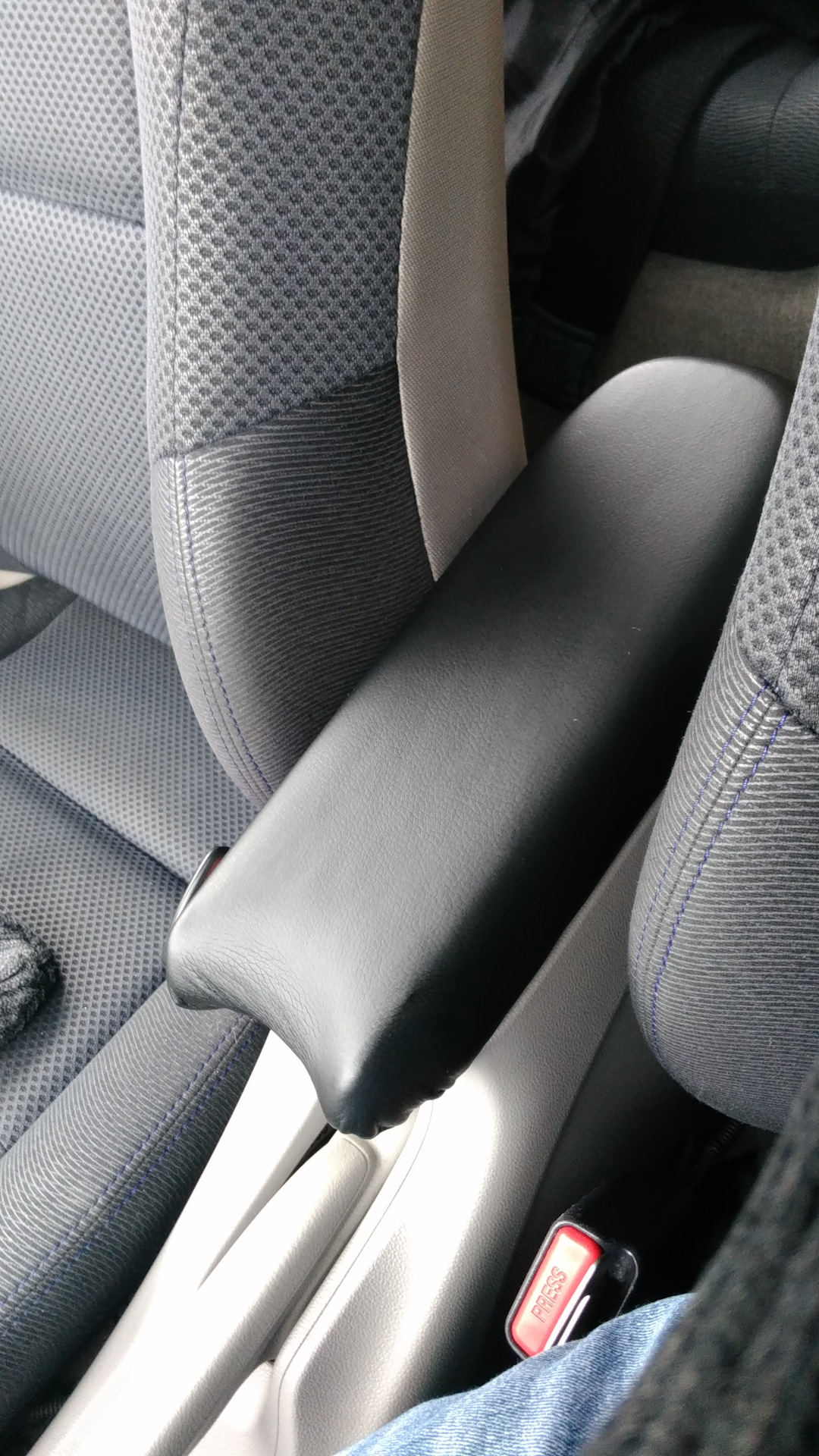

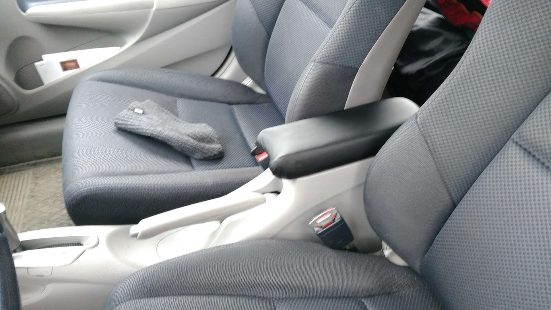

Машина мне досталась с настолько засленным подлокотником что без слез на него смотреть было невозможно.

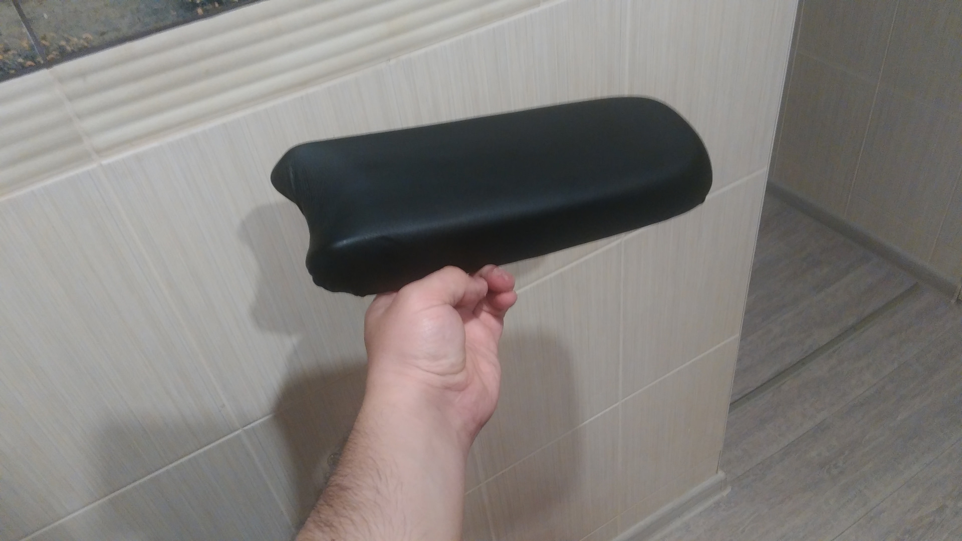

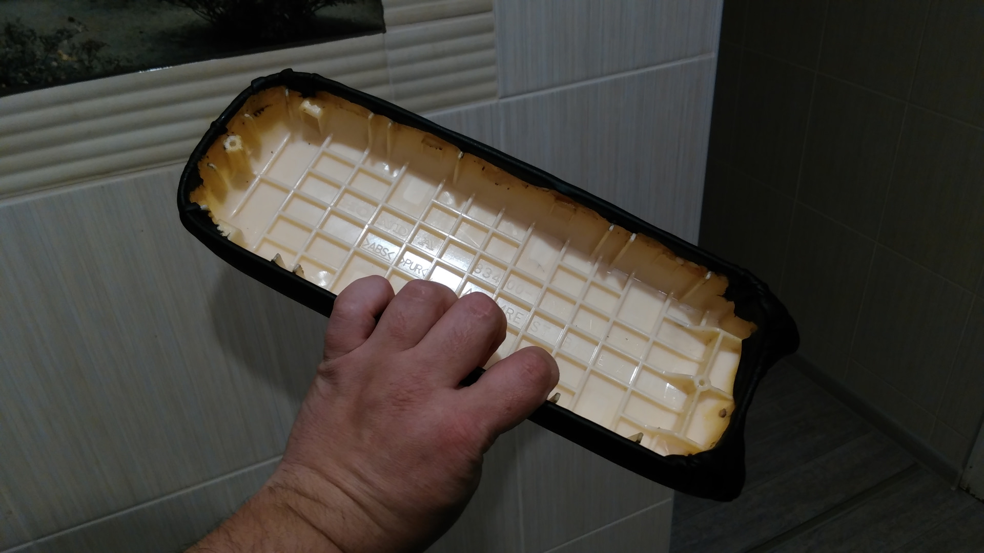

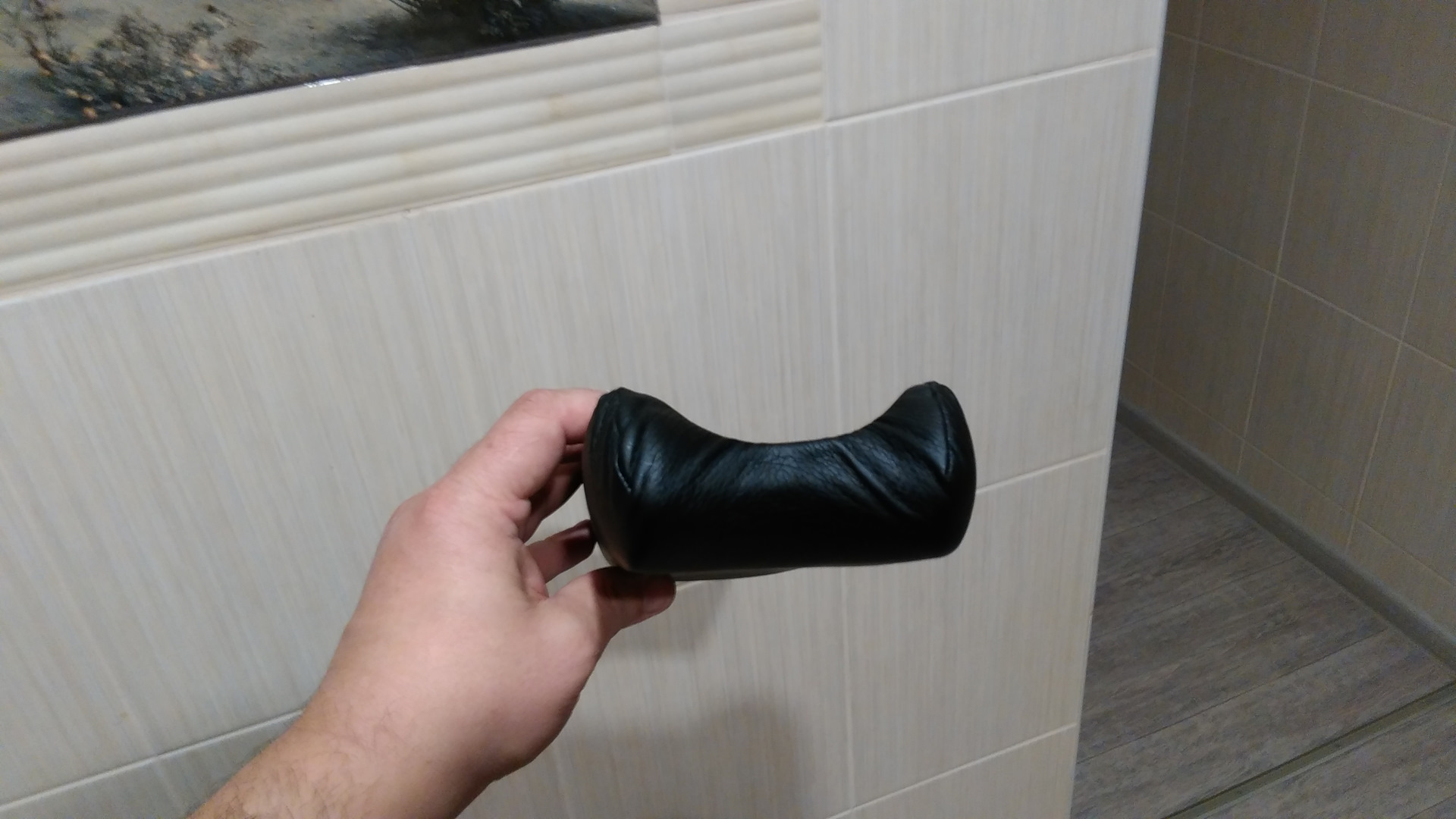

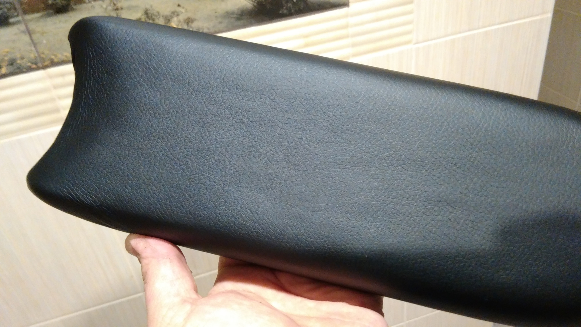

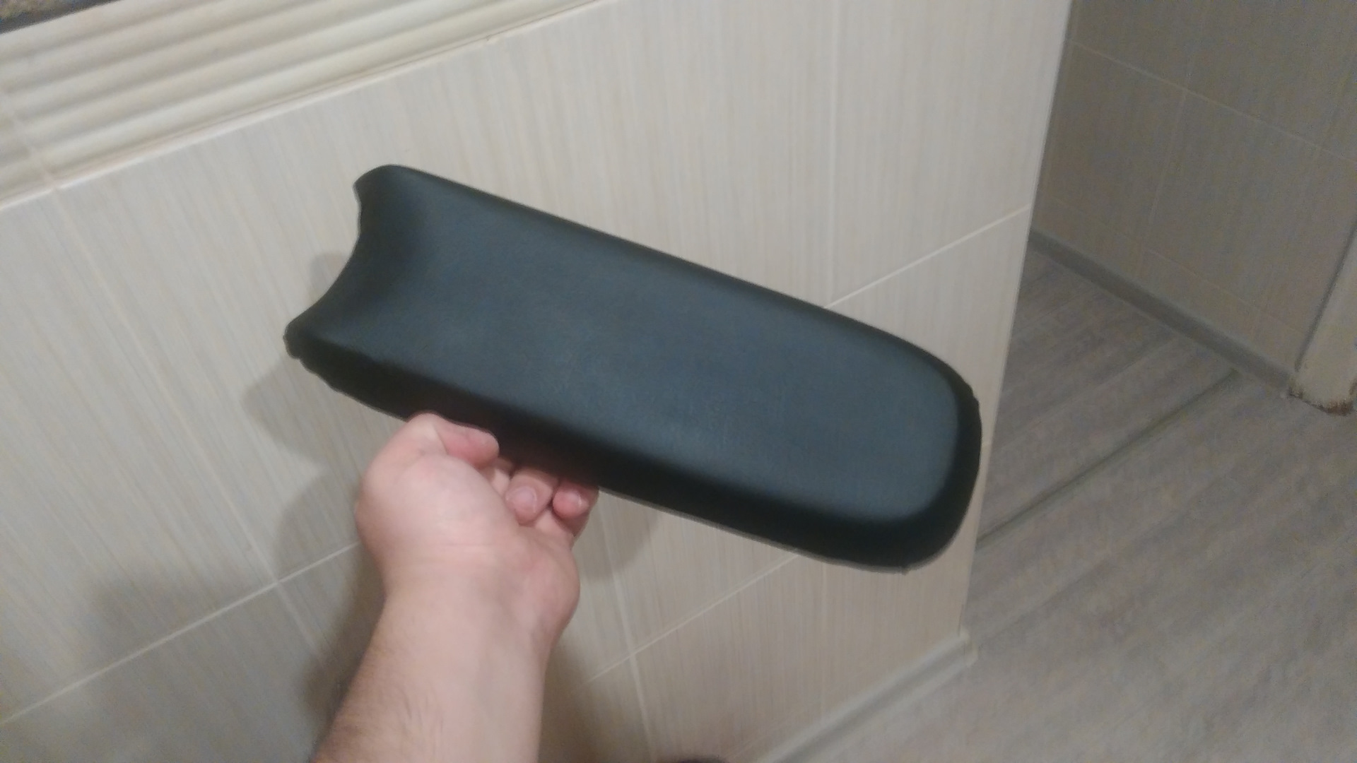

Кожан остался еще от Киа и много (походу пост надо переназвать Подлокотник Начало)ну и снял (аккуратно), отодрал ткань, вырезал кусок, и понял что это Вам не Киа, не приклею так просто, обошел 3 ателье на районе и за 200р мне его подзашили как надо ну и кисточка и 88 клей завершили дело.

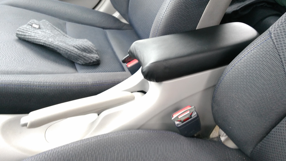

Жаль что подлокотник такой ущебный, а ведь на некоторых комплектациях его вообще нет.

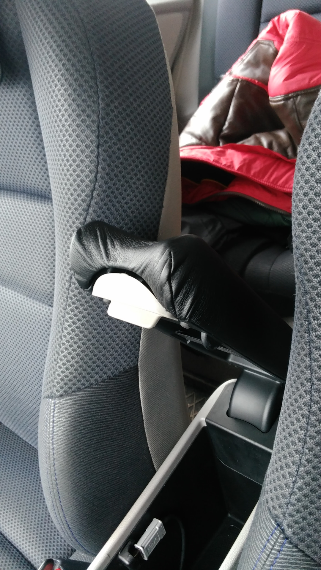

Гемор…, два болта около сиденья внизу и клипсы в ногах водителя и пассажира, потом открывалка на подлокотнике с усилием слева направо снимается и саморез #1 откручивается а внизу подлокотнике #2 саморез
Гемор короче. Я пошел другим путем (варварски ) второй саморез аккуратно отломал .А потом склеил клееем b7000 посадочное место намертво,
Не советую так делать, зато быстро
Как понять слева на право ? По отношению к чему
Давиш слева в правую сторону
Если я сижу за рулем я давлю в сторону себя ?
