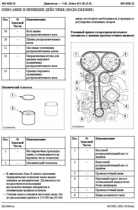

Итак, тепловой зазор, это специальный зазор, оставляемый между кулачком распредвала (или коромыслом) и стеблем клапана. Необходимость его очень проста, — когда двигатель нагревается, металл, подчиняясь все той же физике, начинает расширяться, и клапан (точнее его стебель), удлиняется. Зазор призван нивелировать это расширение.
Однако, со временем, примерно, каждые 40 000 км, зазоры клапанов “уходят” и становятся (как правило) больше требуемых. В этом случае требуется их регулировка и возврат к исходному значению, потому что образовавшийся излишний зазор приведет к износу коромысла или кулачка распредвала, поскольку появится ударная нагрузка на них.
В обычной ситуации, когда тепловой зазор находится в пределах нормы, контакт коромысла (или кулачка) со стеблем клапана происходит постоянно. Стебель, при правильно отрегулированном зазоре, при нагревании прилегает к коромыслу или кулачку.
Однако, если зазор увеличен, появляется потеря контакта при удалении коромысла (кулачка) и, наоборот, удар в момент контакта. Такое положение дел достаточно быстро разобьет либо кулачок, либо коромысло, что в конечном итоге приведет к дорогостоящему ремонту (хотя, будем реалистами, мало кто такой ремонт, на самом деле, производит). Без него (ремонта), мотор будет грохотать "на холодную", и шумно работать в прогретом режиме.
Вернемся к физике, согласно которой предметы, при нагревании, расширяются. Поскольку в природе все устроено так, что любое движение совершается по пути наименьшего сопротивления, стебель растет в равные стороны, и вверх и вниз. Если клапан оказывается “зажатым”, то есть его зазор меньше требуемого, стебель упирается в кулачок (или в коромысло), и, не найдя возможности расти вверх, продолжает удлинение вниз. Как правило, такая проблема возникает с выпускными клапанами, потому что на них приходится наибольшее температурное воздействие (стебли впускных, охлаждаются каждый раз в момент подачи смеси в цилиндр за счет воздуха). Происходит “разгерметизация” камеры сгорания, и момент вспышки происходит тогда, когда выпускные клапаны уже открыты. Во-первых это ведет к значительному снижению компрессии, и, как следствие, к потере мощности. В принципе, уже этого пункта вполне хватает.
Но есть еще и “во-вторых”. Возникновение “щели”, куда устремляется воспламеняющаяся по дороге смесь, приводит к попаданию в выхлопной коллектор пламени, что ведет к повышенной нагрузке на стенки коллектора, а также на стебли и тарелки выпускных клапанов. В результате, тарелки клапанов, равно как и стенки коллектора прогорают. И если поменять коллектор на новый (или заварить старый, что в некоторых случаях удается), в принципе не так уж и сложно, то заменить прогоревший клапан, без дорогостоящего разбора двигателя просто невозможно.

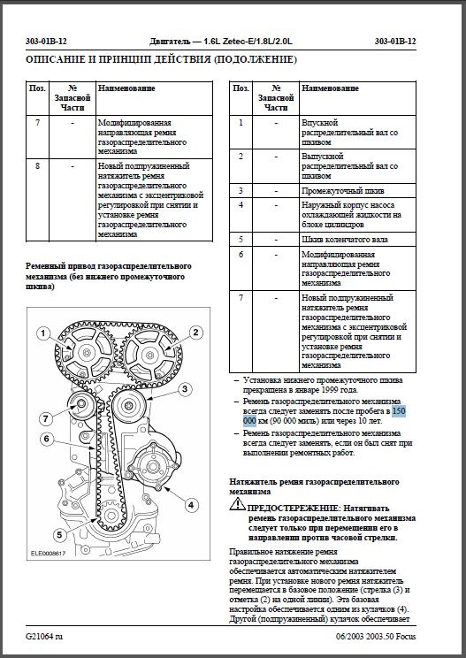

Согласно регламента, проверку и регулировку тепловых зазоров клапанов требуется выполнять через каждые 150000 км пробега. У меня на одометре перевалило за 188000 км. Решил озадачиться этим вопросом, изучить и победить его =) Как оказалось в дальнейшем – НЕ ЗРЯ! Работу делал в первый раз и расчета, что никто конечно же этим до меня не занимался =)

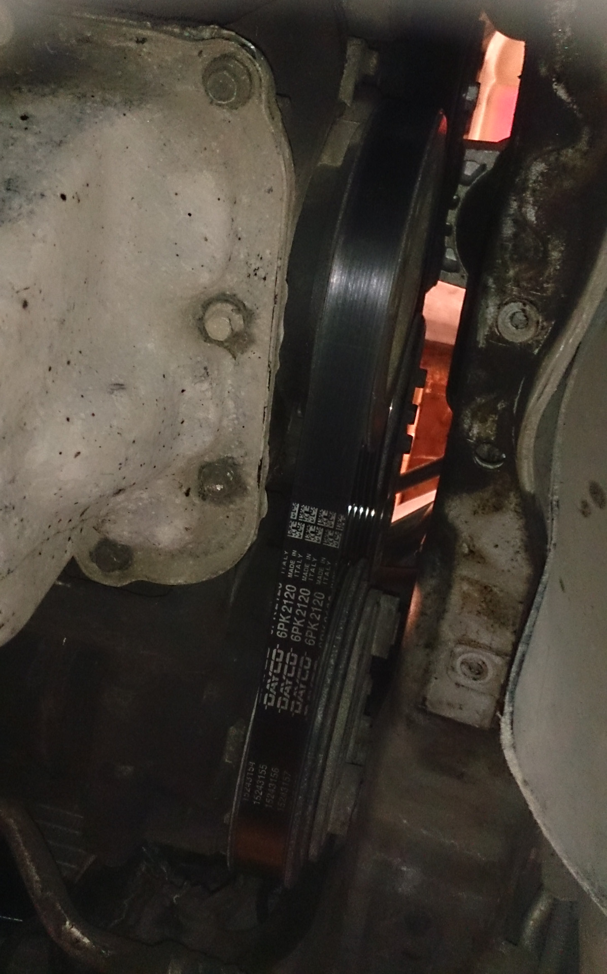

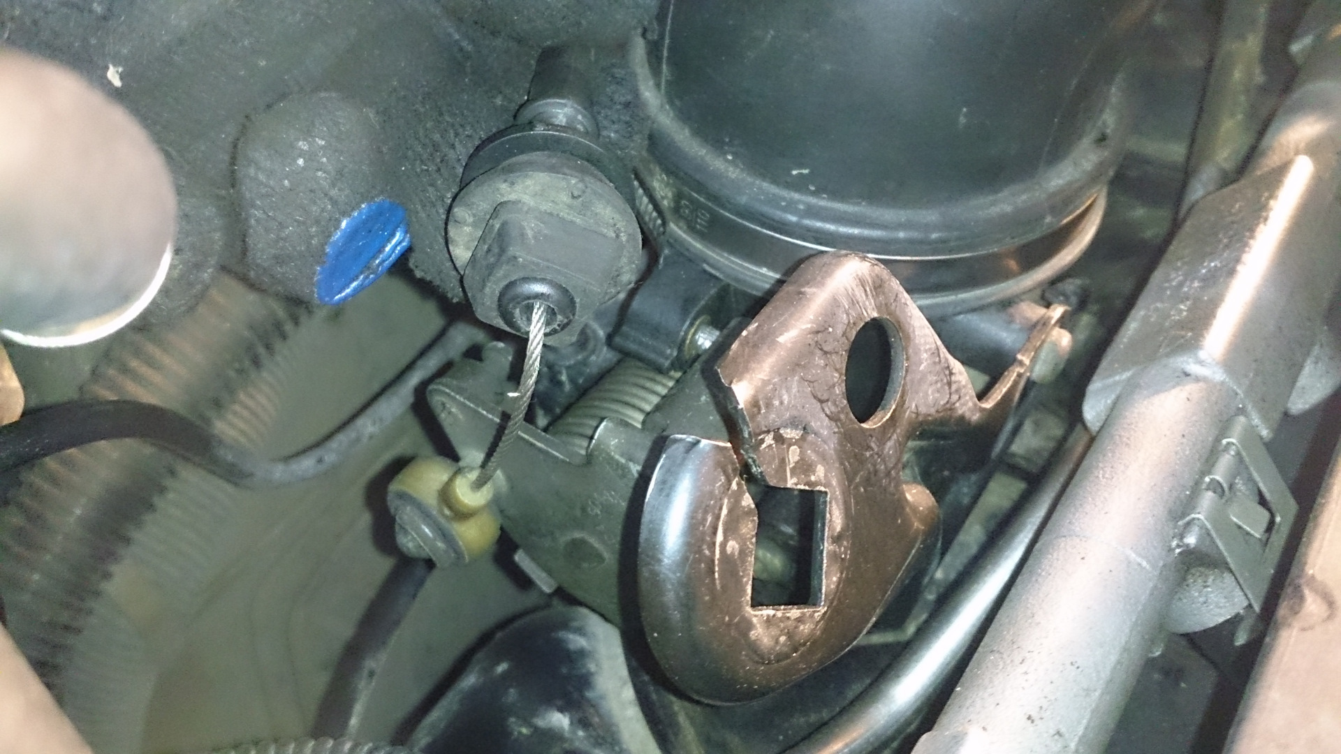

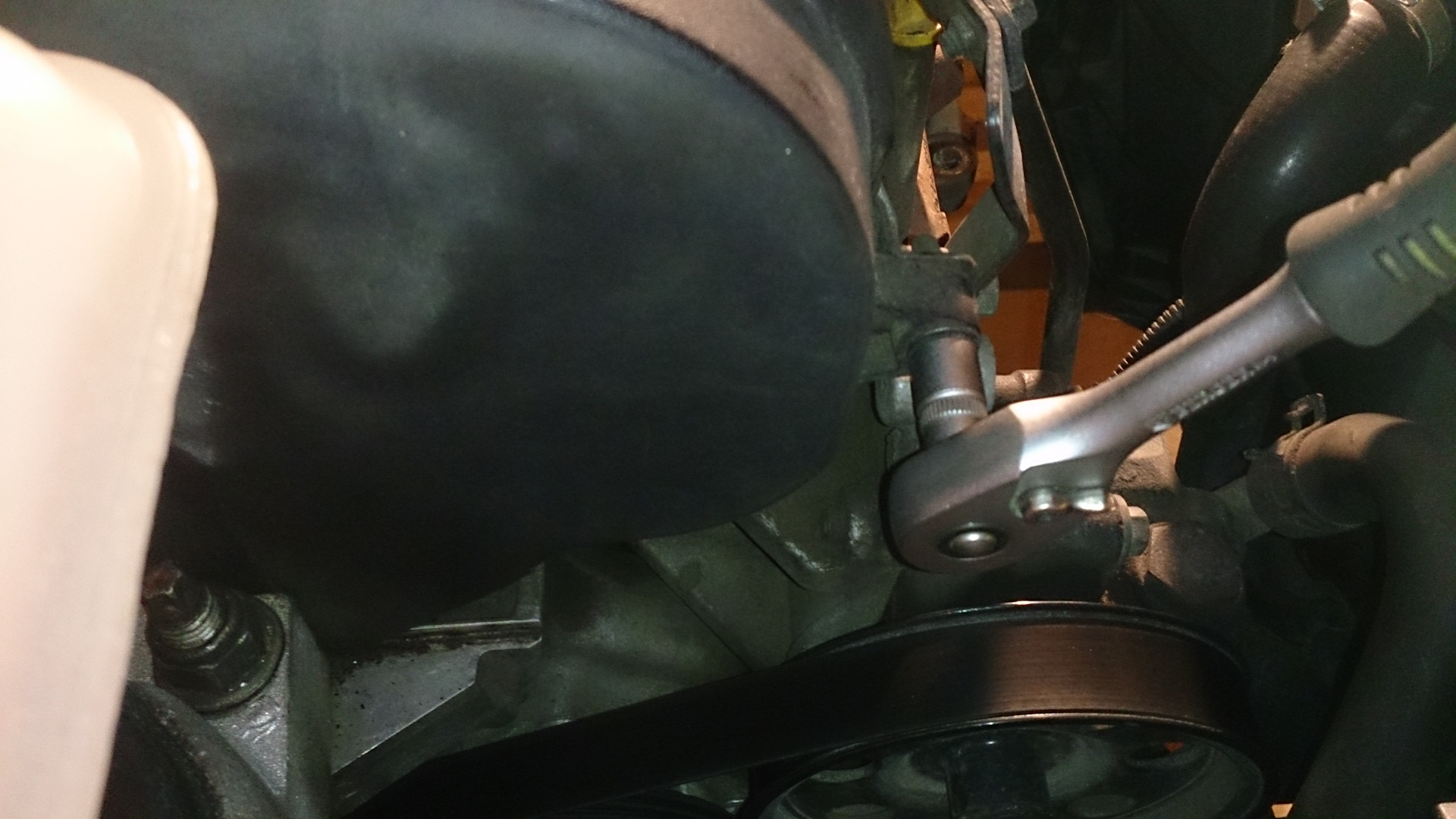

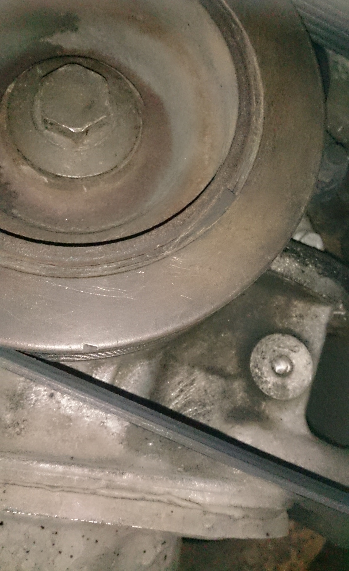

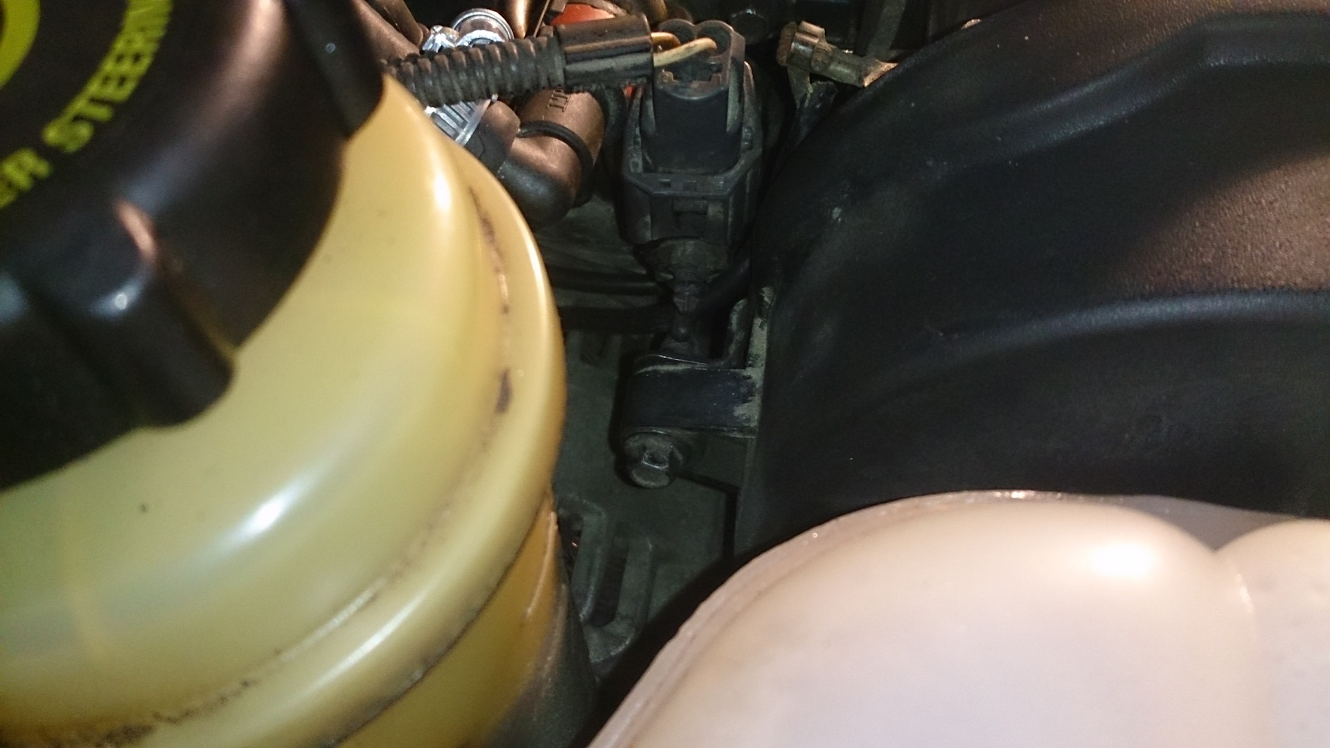

Далее, согласно книги "За рулем", не знаю для чего честно говоря, но нужно выставить поршень первого цилиндра в ВМТ – положение верхней мертвой точки. Ну-с, сказано, будем делать, заодно метки ГРМ проверить можно.
Еще один вариант прокручивания коленчатого вала: Задомкратить правую сторону, включить 5-ую передачу и крутить колесо. Так будет даже проще намного, чем постоянно лезть под авто.
Если пункты №№12-15 выполнены, то метки ГРМ выставлены верно, фазы не смещены и находятся на своих местах. Данные шаги необходимы для правильной фиксации коленчатого и распределительных валов при замене ремня ГРМ. Я так и не понял, зачем это нужно делать при регулировке тепловых зазоров.

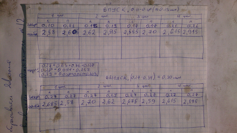

Щуп должен входить в зазор плотно без подклинивания. Записываем полученные результаты.
Я сначало измерил все впускные клапана (расположены ближе к лобовому стеклу), на всех 4-х цилиндрах, чтобы не перебирать по стотыщ раз щупы разной толщины, то для впускных, то для выпускных клапанов.
ВНИМАНИЕ: Зазор нужно измерять только в положении, когда кулачки смотрят строго вверх и никак иначе. Это официальная инфа с мануала по фордам для СТО.
Затем перешел на выпускные клапана (расположены ближе к радиатору ОЖ). Записал полученные результаты.
Допуски для впускных клапанов находятся в пределах 0,11-0,18 мм, то есть в среднем берется 0,15 мм, для выпускных – 0,27-0,34 мм, в среднем – 0,30 мм.
Как видно, у меня только левому клапану 2-го цилиндра впуска был допуск в идеале (0,15 мм), а остальные кто-куда и кто на что горазд. По выпуску – только для правого клапана 2-го цилиндра почти идеал (0,29 мм), все остальные находятся на нижней границе допуска.

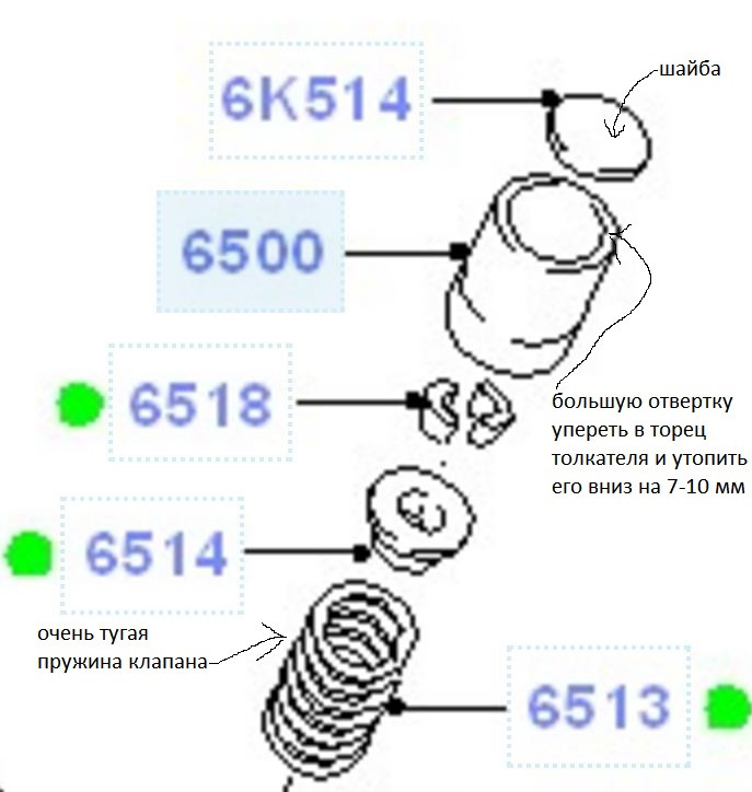

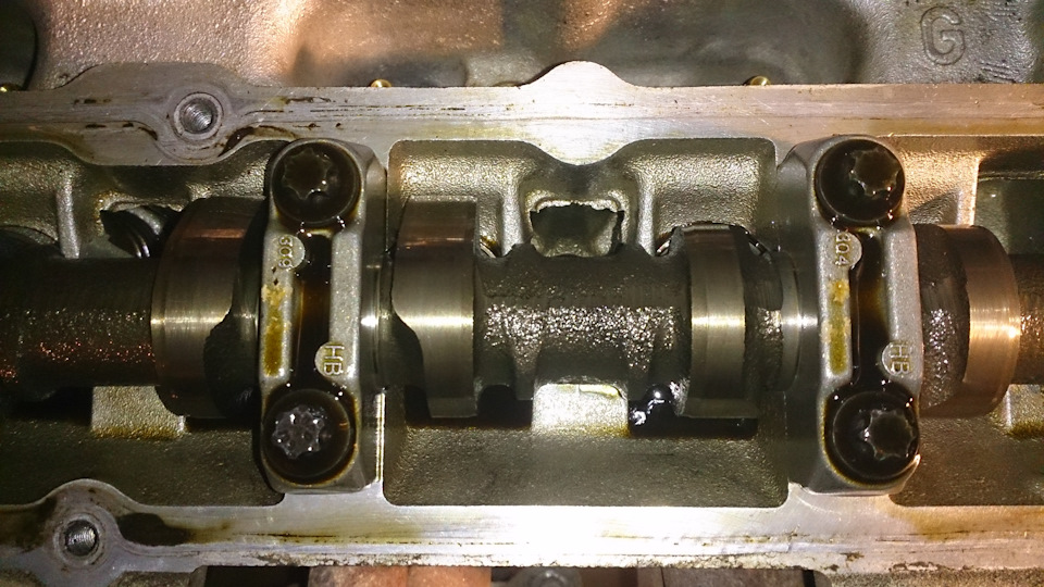

п.17: Далее самый трудоемкий этап работы — это извлечение регулировочных шайб.
Есть, насколько я знаю, четыре варианта извлечения регулировочных шайб:
1) Применение дорогостоящего специнструмента Ford 303-563 за 6-8 т.р. – отпал, так как нет денег на него;
2) Вариант с поочередным снятием впускного, а потом выпускного распределительного валов – отпал, так как это равносильно замене ремня ГРМ. Придется лезть к натяжителю ГРМ, сальникам и всему прочему. До замены ремня ГРМ я еще не дошел, нет необходимости, поэтому не стал лезть в эти дебри. Можно смело брать за основу этот вариант. Если снова приспичит, то буду делать так, поскольку мой вариант №4 ооочень неудобный и требует еще одного помощника!
3) Третий вариант смотрите здесь — forums.drom.ru/mazda-prem…y-mazda5/t1151301780.html. Можно было бы сделать такую приспособу, имея нужный инструмент. Знакомых у меня токарей нет. Поэтому вариант для меня также отпадает.
4) И есть четвертый вариант, очень неудобный, нервный и трудоемкий (лично для меня) – снятие шайб при помощи большой плоской отвертки, маленькой плоской тоненькой отвертки и магнитной указки. Здесь обязательно нужен помощник, я не управился бы один. Это дьявольски неудобный способ! Лучше снимайте распредвалы! Это действительно дибильная и тупая работа, ни за что я более так делать не буду. Поскольку просто был неопытен в то время =)
Я делал так:
1) В месте извлечения шайбы кулачок толкателя ориентировал так, чтобы он смотрел строго вверх. Только в этом положении нам было удобно вытаскивать шайбы;
2) Я давил на торец толкателя при помощи большой плоской отвертки, тем самым утапливая всю конструкцию на 6-10 мм вниз. Сидел на ДВС, поскольку сверху гораздо удобнее утапливать толкатель, помогает ведь вся масса тела =);
3) Этого вполне достаточно для того, чтобы помощник смог вытащить при помощи плоской отвертки и магнитной указки шайбу. Обязательно раздобудьте указку, она очень сильно облегчит работу.
Ставим все в обратной последовательности.
п.20: Выполняем расчеты в необходимости покупки новых шайб.
Какие-то шайбы можно поменять друг с другом, чтобы компенсировать допуски, а вот для каких-то клапанов придется все-таки заказывать новые.
Вычисляем размер новой шайбы по формуле Т=В+А-С, где:
Т=толщина новой шайбы, мм;
В=толщина старой шайбы, мм;
А=значение полученного теплового зазора, мм;
С=номинальный тепловой зазор, мм.
Вот что получилось у меня в итоге в файле эксель: для 2-х клапанов шайбы остались на своих местах, для 7 заказал новые, а остальные 7 закрылись между собой существующими позициями.
1) Шайбы, которые можно просто поменять местами и тем самым компенсировать зазоры в пределах допуска, выделены одним цветом букв или фоновой заливкой;
2) Для тех мест, для которых не получилось подобрать нужные шайбы, был вынужден заказывать новые шайбы. Смотрите все имеющиеся толщины шайб (6K514) в каталоге Элкаст здесь — www.elcats.ru/ford/Parts.…B115%5D+Головка+цилиндров;
3) Нужные артикулы шайб забиваете в интернет-магазин www.emex.ru, там цены наиболее адекватные. К примеру, шайба толщиной 3 мм (1 054 077) в экзисте стоит 1000 рублей, в эмексе я ее заказал за 123 рубля, остальные предложения пошли уже от 588 рублей.
Прикладываю ссылку на сам файл в формате эксель с расчетами новых толщин шайб. Может быть и пригодится кому-то, если нет желания расписывать все с нуля.

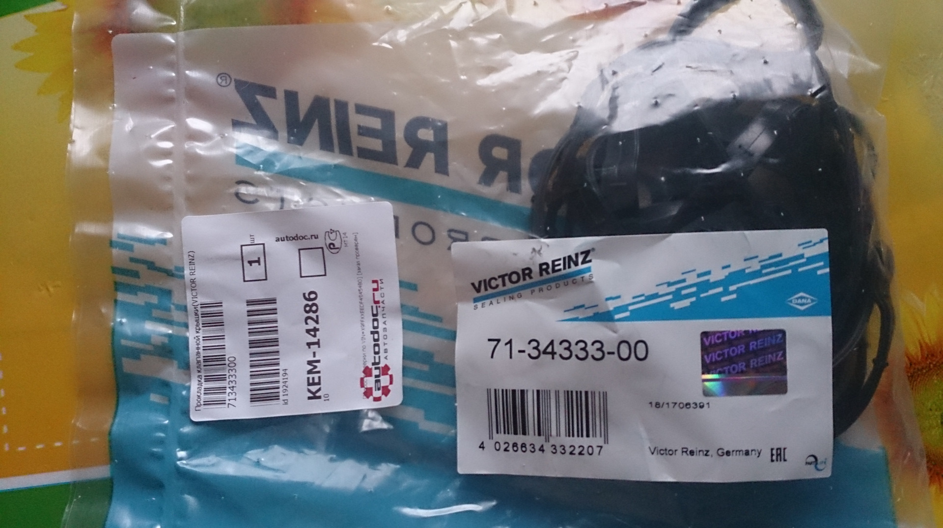

4) Заказал новые шайбы (1 054 077 – 1 шт, 1 054 069 – 3 шт, 1 054 071 – 3 шт) и новую прокладку клапанной крышки Victor Reinz 713433300 общей суммой на 1626 рублей.
По мануалу прокладку клапанной крышки рекомендуется менять после каждого снятия клапанной крышки, так как нагреваясь и остывая она приобретает определенную форму и в дальнейшем, при обратной установке не подлежит применению. Что-то в таком духе.

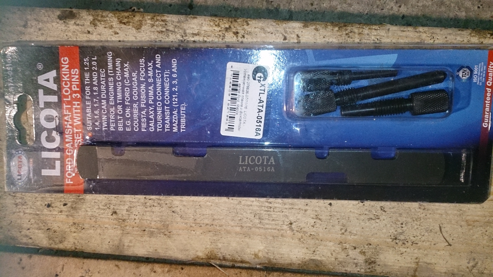

3. Набор Licota ATA0516A — планка фиксатор валов, болт фиксатор коленвала. Его покупать необязательно, можно все сделать самому если есть возможность.

Времени будет много — разберемся, ещё не знаю -сделать инструмент или валы снимать, но сальники р\в уже как 1.5 года в гараже лежат, так что можно и снять=)
Молодец, подробно все расписал. Я регулировал клапана со снятием распредвалов: сначала замерил зазоры, потом снял оба распредвала, замерил толщину шайб. Составил таблицу с расчетами необходимых толщин шайб, 8 шайб получилось переставить на новые места, 8 заказал новых. Когда пришли новые шайбы повторно снял распредвалы, переставил шайбы. Сальники распредвалов не менял, не текут.
Спасибо )
Там ведь ремень нужно скидывать тогда? Я не решился =) Ссыкатно пока было ) Поэтому решил таким тяжелым способом пойти.
Я притянул ремень к шестерням распредвалов пластиковыми стяжками и снимал вместе с шестернями. Там делов-то, на ролике лапку повернул, натяжение ремня ослабло, открутил болт крепления шестерни к распредвалу, обратно ставил также.
Понял тебя. Когда будут ставить, попробую вариант со снятием распредвалов. Так можно и одному тогда все не напряжно сделать. Спасибо за совет!
Помощник нужен только для отворачивания и затягивания болтов шестерен распредвалов, потому что одному неудобно держать ключом распредвал и отворачивать/затягивать болт. Я затягивал болты динамиком.
Вот я и вспомнил, почему у меня также отпал этот вариант. Я когда стал откручивать болты-звездочки, что держать в 4 или 5 местах шефку распредвала, то у меня такой треск стоял, что сделав парочку оборотов, я закрутил их обратно =) И забыл про эту идею. К тому же динамика нету блин пока (
У меня нормально открутились болты. Динамик советую купить, удобная штука.

Результат есть в таблицах, один выпуск зажат, два вообще здоровые, все выпуски на пределе нижней границы. А ты говоришь, лучше не лезть.
Я так понял, что зажатые клапана о себе могут и не дать знать, а дадут знать, когда уже прогорят, так как полностью закрываться не будут. У меня каша в голове от той инфы, что я сегодня прочел насчет верных величин зазоров. Но итог один — не факт, что зажатые или наоборот со слишком здоровым зазором, дадут сразу о себе знать, даже по звуку.

Проверка и их ВОЗМОЖНАЯ последующая регулировка требуется каждые 150000 км согласно букваря "За рулем".
Но, согласно руководство СТО по ремонту к 150000 км пробега степень износа клапанов настолько мала, что не требуется проверка тепловых зазоров =))

Вообще очень спорный момент. Регулировка требуется если что-то не так. По опыту владения 1.8 зетек, и наблюдениям за рабочими фокусами с 1.8, могу сказать так, что очень редко когда нужно регулировать. Очень. Лучше не лезть.
И согласно того же руководства, ремень ГРМ нужно менять каждые 150000 км или через 10 лет =)) Вот и подтверждение несовпадения прогноза с реальностью. Не уверен, что есть такие водители, которые на одном ремне ГРМ хотя бы 5 лет прокатались бы. При условии конечно же, что авто нормально эксплуатируется, ну хотя бы по 18-20 т.км в год.

Хорошо расписано. Гараж отапливаемый? Обычно в теплое время года регулируют зазоры для простоты и удобства.
Спасибо =) Нет, холодный )) Термопрожектор выручает))
Хороший отчет) Только вот я прочитал его 2 раза и не нашел выводов, что-то изменилось? И вообще для чего нужна регулировка? У меня на машине никто это не делал ни разу)
Да, постарался, спасибо )
В конце добавил, что на сегодня работа планировалась, но сорвалась. Чему был крайне недоволен, это просто ппц.
