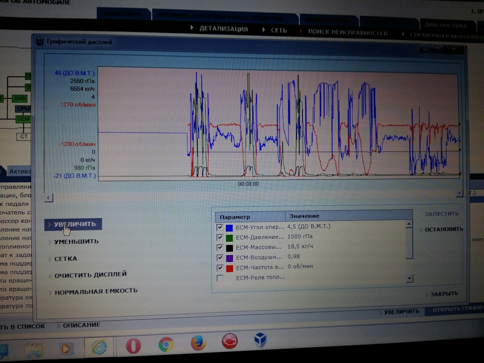

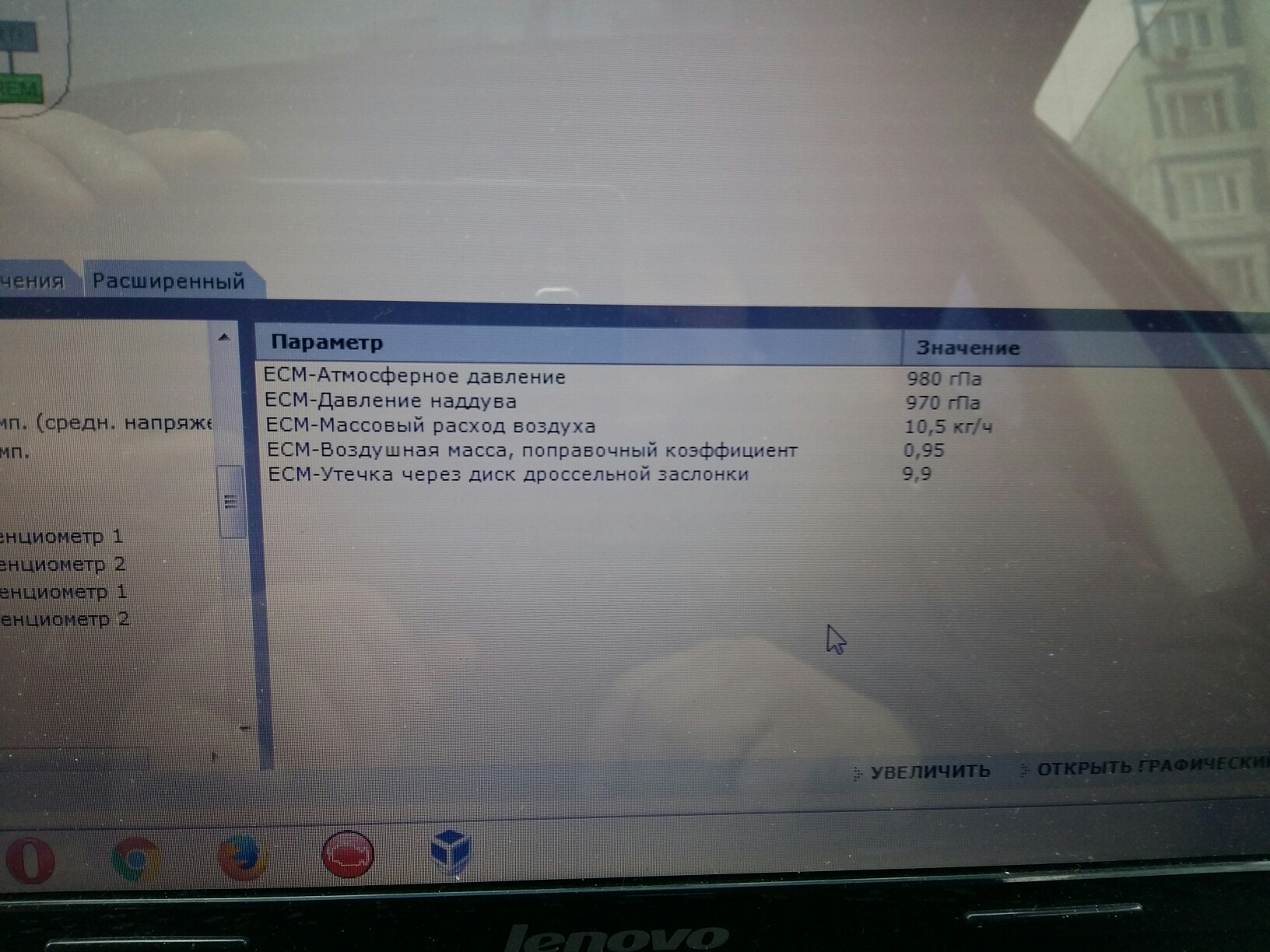

См фото ниже. Но вкратце — расход упалс 19,4 до 17.0 несмотря на то что весь день торчал в пробках. По работе двигателя в принципе ничего не изменилось, разве что когда завожу на холодную обороты поднимаются до 1,5 тыс, а до замены не более 1,2.
На фото видно что расход воздуха упал с 18 аж до 10 кг/ч на холостом ходу. Так что замена того стоила.
Всем спасибо!
Запчасти на фото: 6554KT

Расход воздуха на хх около 14-14,5.
какая причина может быть?
Ну если уверены, что МАФ рабочий, то я бы смотрел фильтр, подсос воздуха, вентиляцию картера.
ок, спасибо, бум смотреть)
Это опыт ))) А 10.5 — … Очень мало… Как-бы детонов не наловить. Ты хоть нормальный расходомер купил? Не китайца ? Не пирбурга (график отличается от боша)? А то вы и форсунки по 30 долларов покупать собрались )))
Расходомер оригинал.

Расход воздуха на идеальной Р-ке должен быть близок к 14кг.
это где написано такое, поясните?
