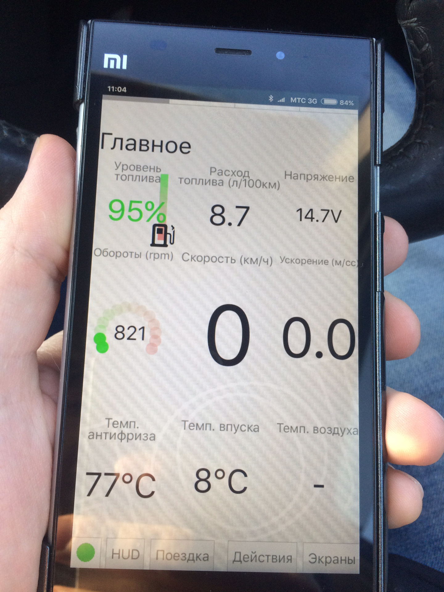

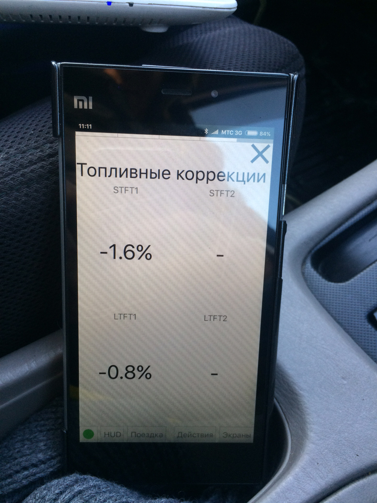

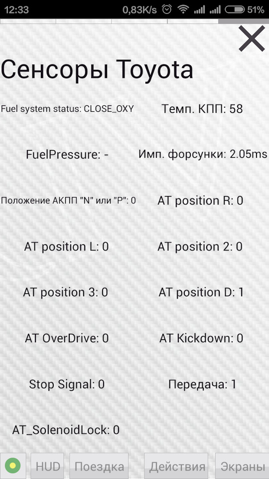

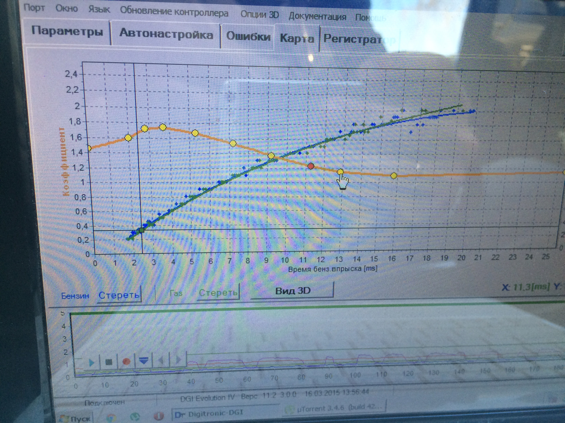

Монстер вроде просил настройки скинуть на обд2 чтобы калдину читало, ну вот собственно елм и хобдрайв. Ну и график с диджитроника, это то как сходятся газовые и бензиновые (синяя и зеленая) карты в идеал, настраивал по коррекции.

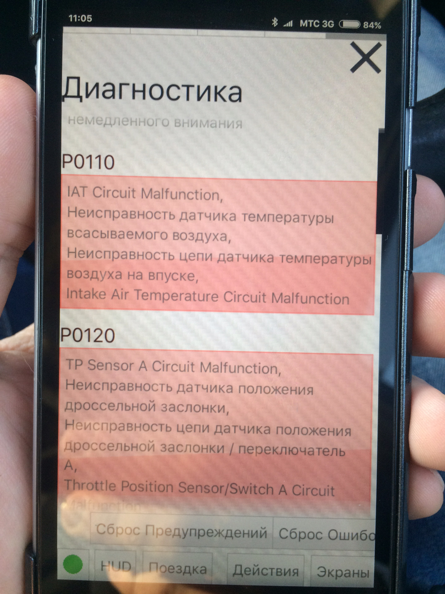

Ошибка датчика температуры 110 это то который стоит в коллекторе завтра буду смотреть, скорее всего проводка, они вечные

Спасибо за пост! Реально помог. Именно с этой программой, на такой же машине друга, подключились и нашли ошибку P0135. Порадовало что это всё можно сделать в демо версии программы.

Способа за ответ, а как настраивал коррекцию?
По корррекции, где была в минус там богатил, а где в плюс там беднил

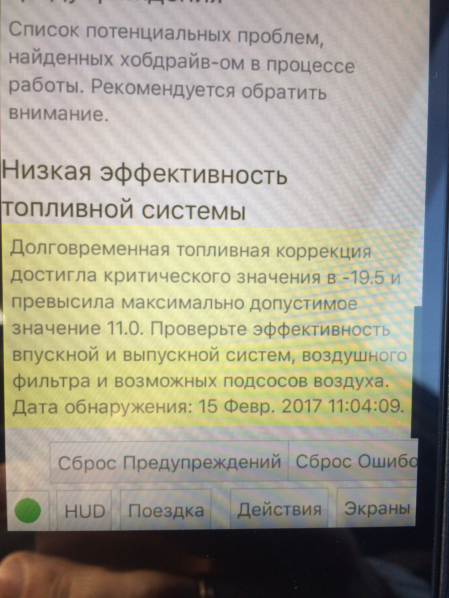

Привет, что думоеш по поводу низкая эффективность топливной системы?А то тоже токое предупреждение выскакивает.
НУ это было в проьлемной зоне изза газа, коэффициент улетел. Сейчас все нормально
Спасибо большое за за гайд! Поставил хобдрайв демо, подцепил калду, показывает температуру масла АКПП (наконец то!) и температуру воздуха на впуске. Очень полезно. Правда, пока не разобрался как настроить экран с датчиками, но это мелочь
А на последнем фото график с какой программы?
Диджитроник 11

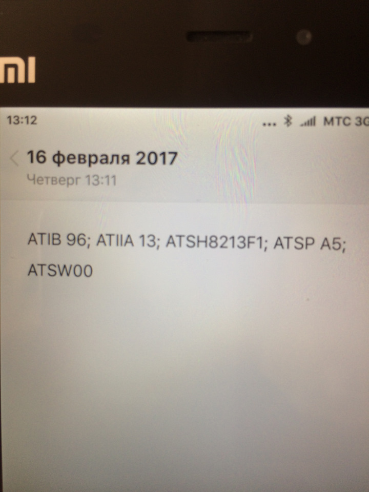

Угу, пасиб! Можешь заскринить полностью строку инициализации? Т.к. надю я выбирал — тоже самое, происходит отвал через 10 сек с сообщением об ошибке.
Ты попробуй выйди из проги не меняя настроек и заново зайди. Строку он же сам прописывает, ну посмотрю еще
monsterZE
То что на фото больше там текста нет
где надпись ATIB в сторону полистай там еще много букв есть.
ага, спасибо!
