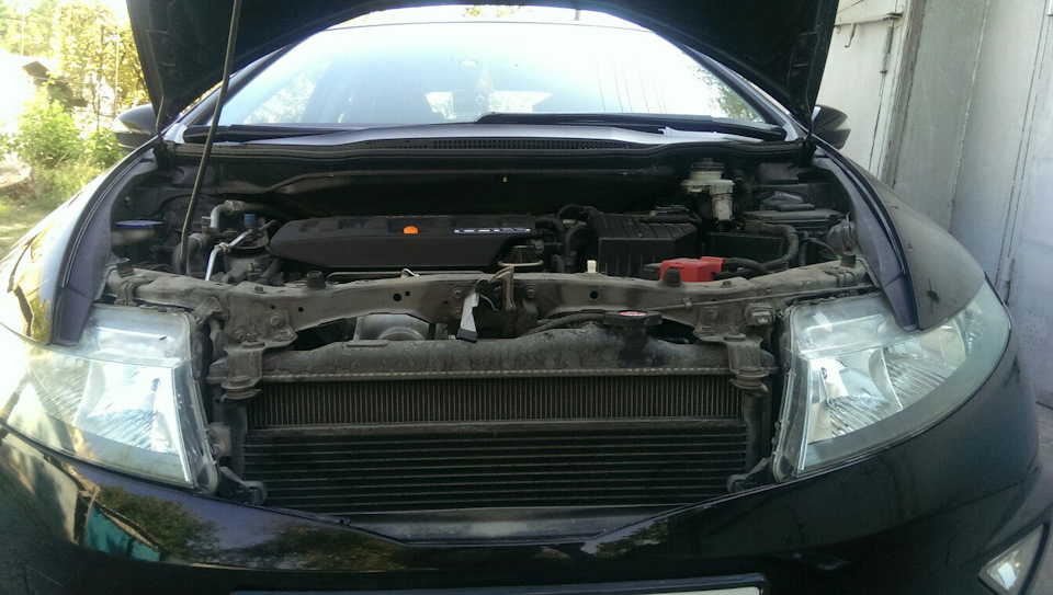

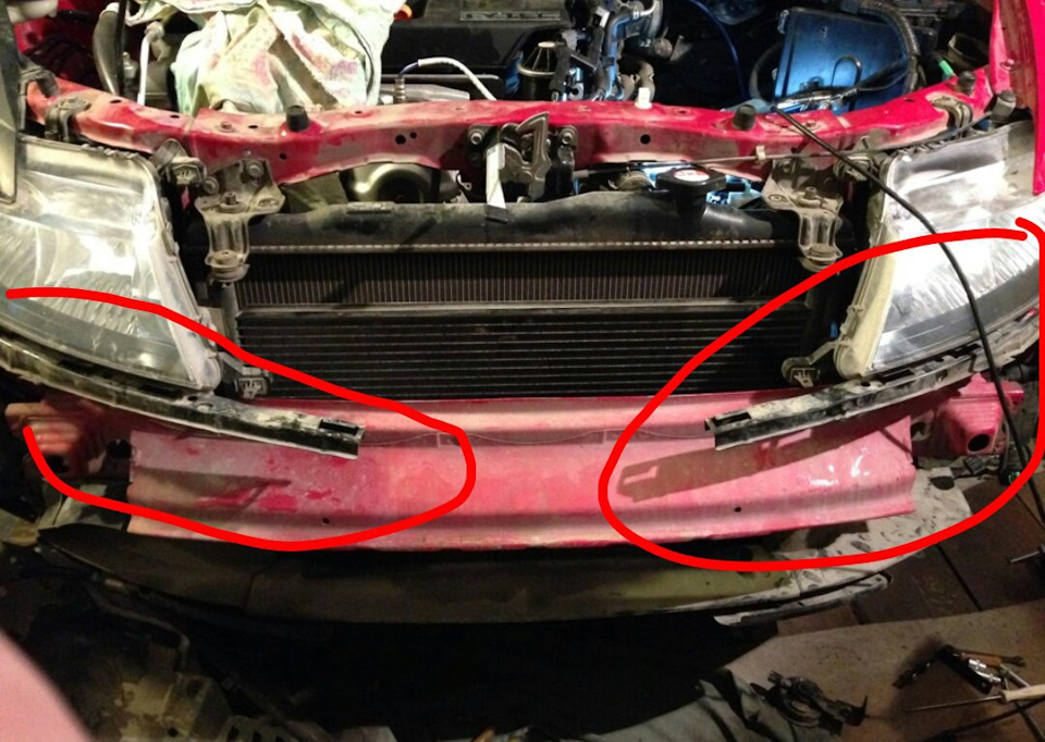

Метал из которого делали Civic 5д восьмого поколения полное гав…
В том плане что он даже при не большом ударе, а особенно в морду, она сразу вся расползается (это конечно сделано с целью безопасности но все же.) в общем поэтому смотрите на зазоры между передними крыльями и капотом, на то что бы бампер стоял ровно был защелкнут под "люстрой", и в углах фар (на стыке с крылом).
Иногда еще передний бампер провисает из за деформации кронштейнов
Лучше их менять, а так можно и подогнуть — какое то время хватает, но потом как правило опять провисает.
Хорошо бы проверь что бы "люстра" (решетка) стояла крепко и не болталась, сейчас все не дешево, а люстра (решетка) стоит больше 10К руб. А ломается почти сразу при малейшем ударе.
Так же отламываются и крепления фар. Все крепления проверить без разбора нельзя, но хотя бы, что бы, были целыми верхние и что бы фары не болтались.

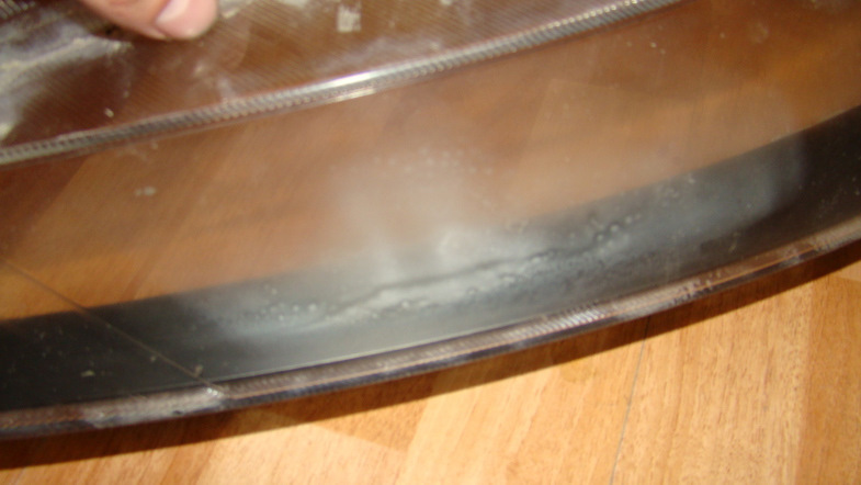

Обратите внимание на состояние самих фар в том плане что от "колхозного" ксенона фары мутнеют, да и от галогена тоже, причем это от части происходит изнутри фары и поэтому устраняется только полировкой с разбором, но бывает что и она не поможет и тогда только замена фар.

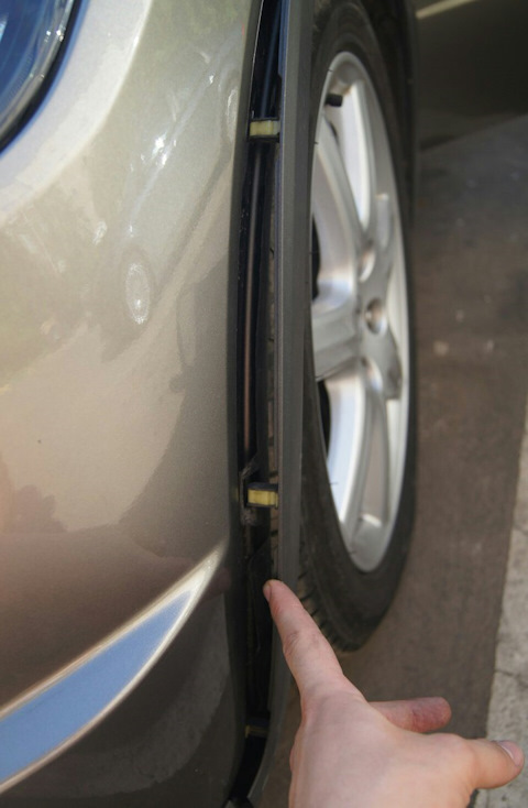

Смотрите что бы были целые и стояли ровно накладки арок, особенно передних крыльев — отрываются и выскакивают у всех … но вещь сейчас не дешевая (на момент написания поста их цена свыше 3500 за шт) и поэтому лучше бы она была целая, а то бывает кто "продавец" говорит типа: "да не парьтесь они не дорогие, купите машину поменяете за пять копеек …"
Ну или сейчас появились напечатанный на 3д принтер посадочные места под пистоны (они как раз отрываются)

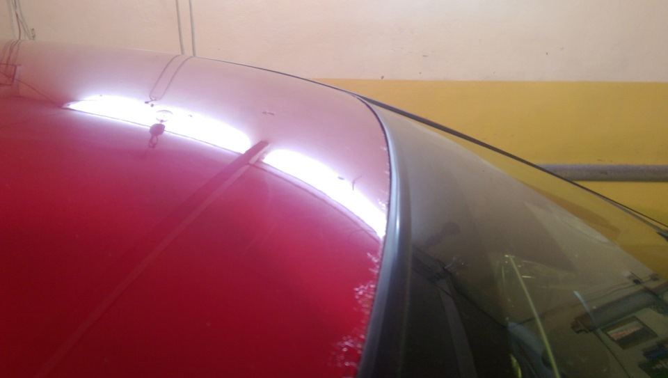

Далее, внимательно посмотрите на крышу, туда редко кто заглядывает, а зря, на 5д бывает что появляется ржавчина на крыши под резинкой лобового стекла.
Бываем у многих, как мне кажется, чаще это появляется от "кривой" замены лобового, но бывает и просто от жизни.
Лечится только перекраской, частичной или полной тут уже как вы найдете мастеров…

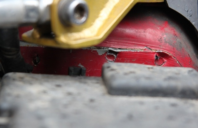

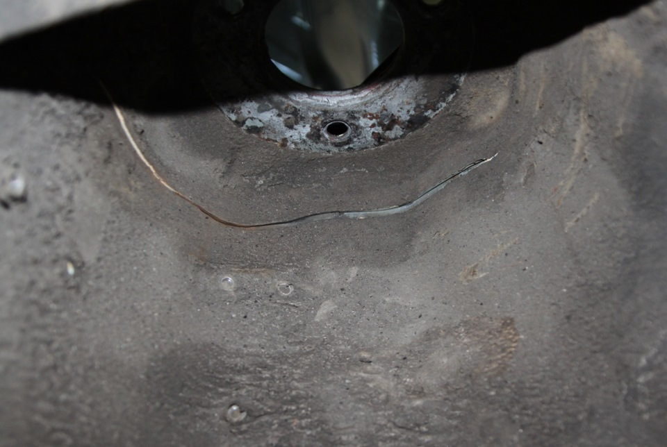

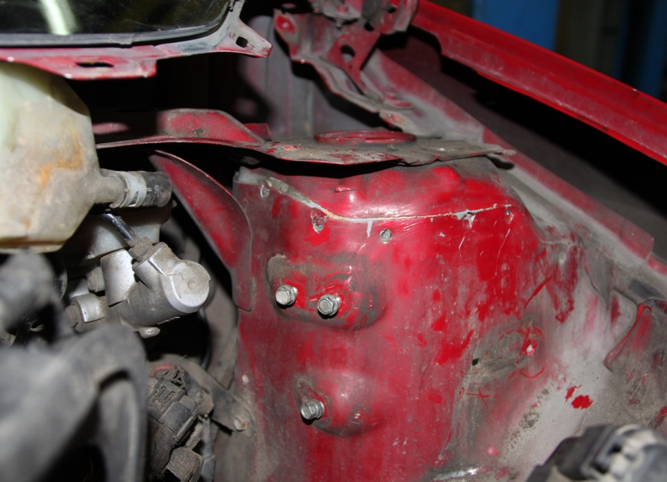

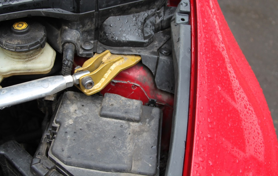

Важно проверить левый "стакан" на нем иногда расходится сворной шов
У меня у самого так было, и подобных случает я знаю уже с десяток …
Ну и еще пост в тему "лопнувшего стакана"

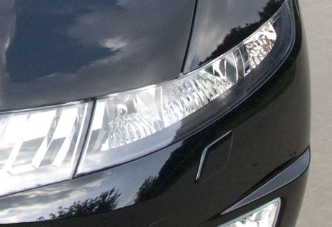

Омыватель фар, он был на всех комплектациях 5д которые поставлялись в Россию (как на машинах со штатным ксеноном, так и с галогеном).
На 5д он работает по очень дурацкому алгоритму, а именно он срабатывает каждый раз при нажатии ( пару секунд) на омыветель лобового стекла, при условии что ближний свет включен.
И по этому зимой на 5д жидкость омывателя расходуется очень быстро. И что бы от этого избавится большинство владельцев 5д отключают омыватель фар как правило вытащив из внутри салонного блока предохранитель номер 31 на 30А. Так что если при проверки машины вы заметете что омыватель фар не срабатывает — Проверьте на месте ли перед. Если да, то где то проблема =)
Далее, хорошо бы проверить на месте ли форсунки омывателя фар, для этого надо аккуратно потянуть вверх за крышки омывтеля фар на бампере. Фишка в том что например после ДТП или еще по какой то причине не все хотят восстанавливать работу омывателя фар, как правило по причине их дороговизны, и что бы дырки от омывтеля не сияли в бампере крышки просто приклеивают.
И да если на машине нет отверстий в переднем бампера под омыватель фар то 99% что бампер менялся.

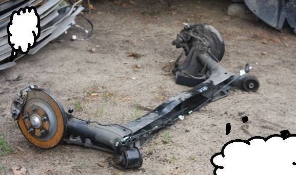

А далее проверил бы обязательно сход/развал (углы установки колес) в основном что бы балка задняя не была кривой, а то она точно дорогая от 50 000 руб.
Причем гнется задняя балка не только от ударов, но от возраста/пробега.
И визуально на глаз по ней нельзя сказать, ровная она или нет.
Конечно учитывая стоимость новой балки и отсутствия гарантии ровности б/у есть вариант и "заколхозить шайбы"
пост в тему выпрямление углов установки колес задней балки с помощью шайб
Но тут как говорится каждый для себя решает.

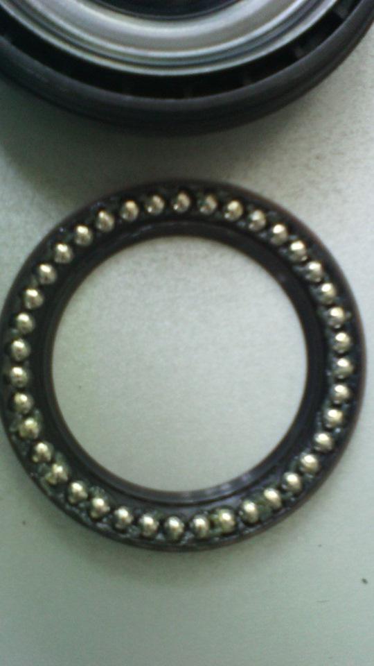

Точки внимание Все сайлентблоки (задней балки, и передних рычагов передние и задние )
С пристальным вниманием на опорные подшипники передних стоек (скрип, хруст при повороте руля это их болезнь ).

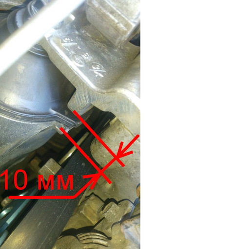

Точка внимания еще у нас — правая опора двигателя (должна быть целой и сухой) не такая как тут :
Пост в тему сломанной правой гидро опоры ДВС на civic 5d
На опоре надо смотреть не только на ее целостность в плане герметичности, но и на зазор в ней — он должен быть не как не нулевым, и чем были же он к 10 мм тем лучше.
Еще ее можно проверить так:
Завели машины, поставили ее на ручник посильнее =), включили первую передачу (ну или "D") и начинаем потихоньку трогаться (машина при этом остается стоять на ручнике, лучше делать на асфальте) и так же на поле этого на задней, все в разумных приделах конечно, если при этих манипуляциях по кузову будет ощущаться сильная характерная вибрация то еще раз смотрите опору.

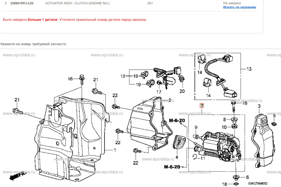

А вот сцепление робота …
Это отдельная тема =)
В целом оно не плохое =Р
Если не забывать раз в два года менять жидкость привода сцепления (ее обязательно надо проверять при проверке машины, что бы она не была черной)
Если регулярно делать обучение робота (ну как минимум раз в 30 тыс, а лучше раз в 10-15 тыс) ну или при необходимости, когда машины дергается и подвивает при переключение.
Если стоит актуальная (последняя версия) прошивки.
(дайте пожалуйста ссылоку на хороший пост про робота, вставлю сюда)
А так цена замены сцепления на роботе работа стоит 4500-6000 руб + комплект сцепления (тут только оригинал) от 17000 руб. + выжимной (я советую брать оригинал) от 2000 руб.
Обычна сцепление на роботе выхаживает 80-120 тыс. ( но и тут бывают исключения более 280 тыс.) все зависит какие это были "тысячи километров"

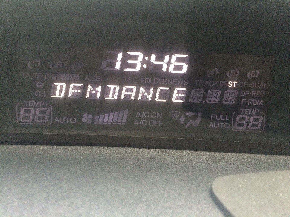

Частая это Проблема магнитолы (экрана магнитолы) .
От перегрева (в основном зимой когда печка дует через центральные дефлекторы) происходит следующее — на экране магнитолы начинают светится "лишние" пиксели, а следующий этап, магнитола начинает самопроизвольно включатся/выключатся с жёстким ударом басом по ушам.
Это лечится как правило ремонтом магнитолы:
Спасибо OdinokijKot`у за Мануал по устранению проблемы перегрева штатной магнитолы сивик 5д

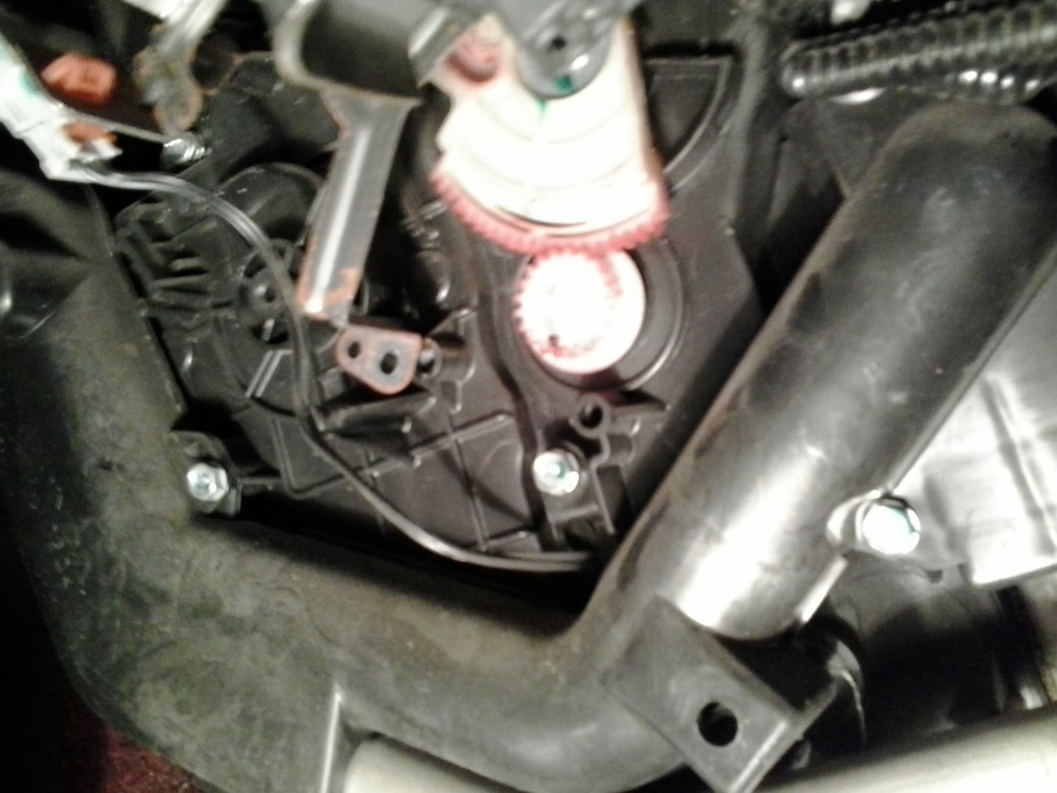

У некоторых еще бывает что слабо греет печка, тут причин бывает как правило одна из двух
1. Умер термостат (не часто)
или
2. Требуется регулировка заслонок печки
Пост в тему регулировки заслонки печки civic 5d
Честно скажу, у себя на машине я этого не делал, но все же бывает.

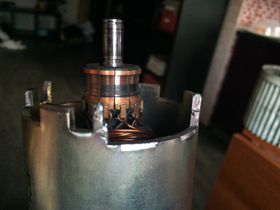

Еще одна очень частая проблема — мотор печки.
Проблема начинается с шума при работе отопителя. И далее до его клинической смерти.
Причина износ якоря на самом моторе.
Лечится заменой мотора печки.
Пост в тему замены мотора печки на civic 5d
Есть еще конечно варианты "заколхозить" другой мотор и тут что только не ставят, начиная от мотора от митсубиси и заканчивая мотором от ВАЗ, объем "колхоза" зависит от изначального донора.
Еще пост о замене мотора печки на другой
А все из за того что оригинальный мотор стоит от 6500, но есть и не оригиналы от 3500 руб.

К кузову 5д в основном претензий мало, он довольно крепкий, а разбитые опорные стаканы будут только если на ней долбили с убитыми стойками, то же самое относится и к рулевой. Подушки двигателя это расходники так же как и сайлентблоки рычагов и меняются без проблем.

отличный пост! Добавить можно, опорные подшипники просто надо обслуживать в них забивается песок (они вечные!) www.drive2.ru/l/4539766/
Вечного не чего не бывает.
Простите но вот по мне так это части это звучит как "постирать презерватив после секса" — че с ним будет он же не рваный
Зачем обслуживать, мыть авто?!)) пускай все трется на сухую, изнашивается. Давайте перестанем менять в моторе масло?!) все равно годик поездить и можно авто продать) нельзя относиться к авто, как потребитель, любая техника этого не прощает! У тех людей кто знает свою технику, она практически вечная!
При чем тут обслуживание и мойка ?
Речь конкретно про замену смазки в опорных подшипниках, не в одной тех документация для данной машины нет этой процедуры не прописана. Сделать это просто "для себя" для успокоения до пожалуйста. Но поясните мне как вы оценит их тех состояние, износ ? А изнашивается на них робочие места в пластике корпуса.
Да и далее кто следит и поддерживает хорошее тех состояние своей машины при необходимости просто замене их на оригинал или на SKF.
А я разве делал упор на замену смазки? Вы невнимательно читали. Простой пример, насыпьте себе в ботинки мелких камней и оденьте их, удобно ходить?) вот и подшипнику не очень то и крутится в песке! Старый дедовский способ, промыть все части в бензине. Оценить состояние можно микрометром + внешним осмотром на наличие трещин, задиров, выноса трущихся (металлических) частей. Рабочие места в пластике?)! Это же какие, если не секрет? Они каким-то образом трутся, жестко закрепленные на кузове и пружине?) Писать в руководстве по эксплуатации про обслуживание каждого винтика авто в современном мире не принято! Станет не выгодно продавать запчасти. Машина должна ломаться. Зато, например, в книжке 60х годов, расписано всё от А до Я.
А что там вы еще хотеть сделать при обслуживание опорников кроме замены смазки ? )
что Касаемо вашего вопроса: то когда когда обувь правильная то и пек в нее не попадает, а если и попадает то не задерживается в ней.
А покажите мне Куда вы именно хотите применить тут микрометром ? )
Трещин в чем в шариках ? Или в обойме ? А если в обойме то как тут поможет "обслуживание" ?
В современном мире написано инструкции все что бы обеспечивать технически исправное состояние автомобилю.
Значит, судя по вашей логике, у нас неправильный подшипник)) Если поломана какая-нибудь из частей — никак! Шарики могут быть уже не шарики! Ломаются они, как правило, не от износа. А вообще мне конструкция очень понравилась, это я как инженер говорю. Смотря на другие машины, здесь наблюдается, простота и долговечность.
Долгоденствие ? =))) Ну ну
Они сыпятся почти у всех!
есть и куда более удачные технические решения опорных подшипников.
А что касаемо меня, то у меня этих подшипников на машине нет — стоят ШСы

Про робот: бывает (редко, но все же) умирает гидроблок сцепления. Новый стоит от 180 т.р., у дилера более 220т.р.
Тут варианта два: 1)ремонт (говорят помогает не на долго); 2) б/у с разбора (приблизительно 30-50т.р. + гарантии того, что он рабочий не дают). Замена гидроблока + его прописка в ЭБУ + обучение робота + замена тормозухи + тормозуха = 6-8т.р.
Мой мертвый на балконе до сих пор лежит в сборе со всем потрохами.
А еще можно добавить про слабый антиблик на приборной панели. Многие его удаляют конечно, но у остальных там все в царапинах и что бояться этого не стоит при выборе.
вы уверены, что гидроблок на роботе? На сколько я помню там актуатор и всё…
Тогда зачем тормозная жидкость для него?
kouji
Да, точно, он актуатор называется, правильно)
kouji
Вот он, номер 7
Дада, он самый!
Красава!) пять балов!
Спасибо !

По вентилятору печки, весь неоригинал который видел шел для правого руля и чтоб он работал надо менять крыльчатку и полярность на разьеме питания. Я уже молчу что расположен он крайне неудачно.
Не есть не оригинал и для нормального левого руля. Я уже ставил их некоторым желающим.
А можно номерок?

когда покупал машину за мечено было по переднему бамперу, что в районе фары отошло крепление бампера всё отлаживал восстановление на потом пока не заметил, что при включенном свете вечером на стоячей машине вибрирует левый свет фары, оказалось что не своевременное вмешательство в ремонт крепежа бампера потянуло за собой лопнувший крепёж люстры и обоих фар, но всё в процессе было восстановлено методом пайки, а вот по дверным ручкам(пластмассовым накладкам) я их обтягивал плёнкой и в моём случае весь крепёж полопался по вине поклейщика так как крепёж был перетянут.Короче говоря в наших машинах очень много говно пластика к которому лучше без необходимости не дотрагиваться.

Познавательно. Не знал про левый стакан и то, что вин-табличка потеет у всех.

ну капец, теперь и от сколов нельзя что ли морду красить)) что за предубеждение))
А тут от человека (покупателя) зависит. Кто-то любит, когда машина вся ухожена. Кто-то любит, когда все в коцках, но в родной краске. У меян тут друг тоже заявил, что я олень. Мол, нафига капот покрасил, будут думать, что бился сильнее, чем было (бампер по любому красить надо было). А мне как-то все-равно, я потом и крылья для идеала еще покрашу) Все равно когда придет время продавать найдется покупатель свой.
Да на каждую машину найдется свой покупатель, просто когда она в заводской краске это сделать проще.
А когда она в заводской и без сколов еще лучше, а такое возможно, бронепленка помогает.
Owl4D
А что где то написано что нельзя морду красить?
не написано) просто пишешь в контексте что это "косяк" машины) я без претензий, по мне лучше было просто сформулировать что заводское ЛКП тонкое и нежное)
Я для себя рассуждаю так
Смотрим на морду => Сколов нет => морду красили => Надо обратить дополнительное внимание почему это было сделано, и как.
А тут дальше уже варианты:
Ее могли просто покрасить с эстетической стороны что бы убрать их
Или потому что машина была вЁ.на по самые помидоры
И так далее вариантов почему может быть много.
А так же если детали крашенные то смотрю как это было сделано, если есть потеки, напылы, пыль, грубая шагрень — одни словом покрашено не хорошо, то это для меня говорит вообще о качестве ремонта.
Я вот на своей машине же катили, но я сделал фото то как было (причина), как делали (что там без ремонта и замены) и как получилось.
Ну так если когда то буду продавать то покажу почему я это делал.
А так когда я покупаю машину, то для меня лучше пусть она будет в сколах, но в заводской краске.
и тогда если мне надо будет я сам покрашу и буду точно знать что это сделано качественно.
А не думать что и как там делала кто то
В принципе рассуждения все верные. Я тоже фото ДТП сохранил плюс все чеки и наряды у меня в коробочке хранятся.
