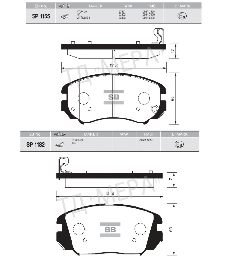

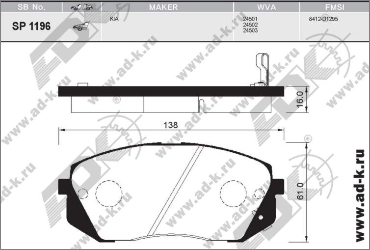

Что-то почитал, что люди ставят на спортики и на тушканы, то вообще разные номера, хотя бы взять по сангсин. Разные размеры получается. У спорта длиннее на 6 мм передние колодки.
Опять таки какие Спортики — рестайл, дорестайл? Ниже Evgen-25 я ответил с картинкой
Тушкан 58101-2EA30 "рестайл", проверенная замена по SANGSIN (Hi-Q): SP1182 (цитата)
Спортаж 58101-0ZA00 "рестайл", выдает замену по SANGSIN (Hi-Q): SP1196
По размерам:
тушкан 131,4х60х17
спортаж 138х61х16
Так что разные комплектующие получается, даже по картинкам боковые направляющие разные.

"ПРОВЕРЕНО:
На "рестайл" можно ставить передние "дорестайлинговые" колодки." — что за бред? У спортика дорестайловского диаметр передних дисков 280мм, у рестайла — 300.
Сравнить лучше чем просто писать не проверив.
Что размеры колодок одинаковые — вижу. А то что они при этом идут на разных диаметров тормозные диски — почему-то сомневаюсь. Иначе в чём смысл увеличения диаметра на рестайле?
возможно увеличен только диаметр наружный а ширина тормозной плоскости осталась прежней
Evgen-25
"ПРОВЕРЕНО:
так что.от дореста на рест встают?)
Я так понял, нифига не встают))

Аналогично, к лету буду менять. У меня словак, коды такие:
колодки (постоянно использую)
Sangsin Brake SP1196
Sangsin Brake SP1187
