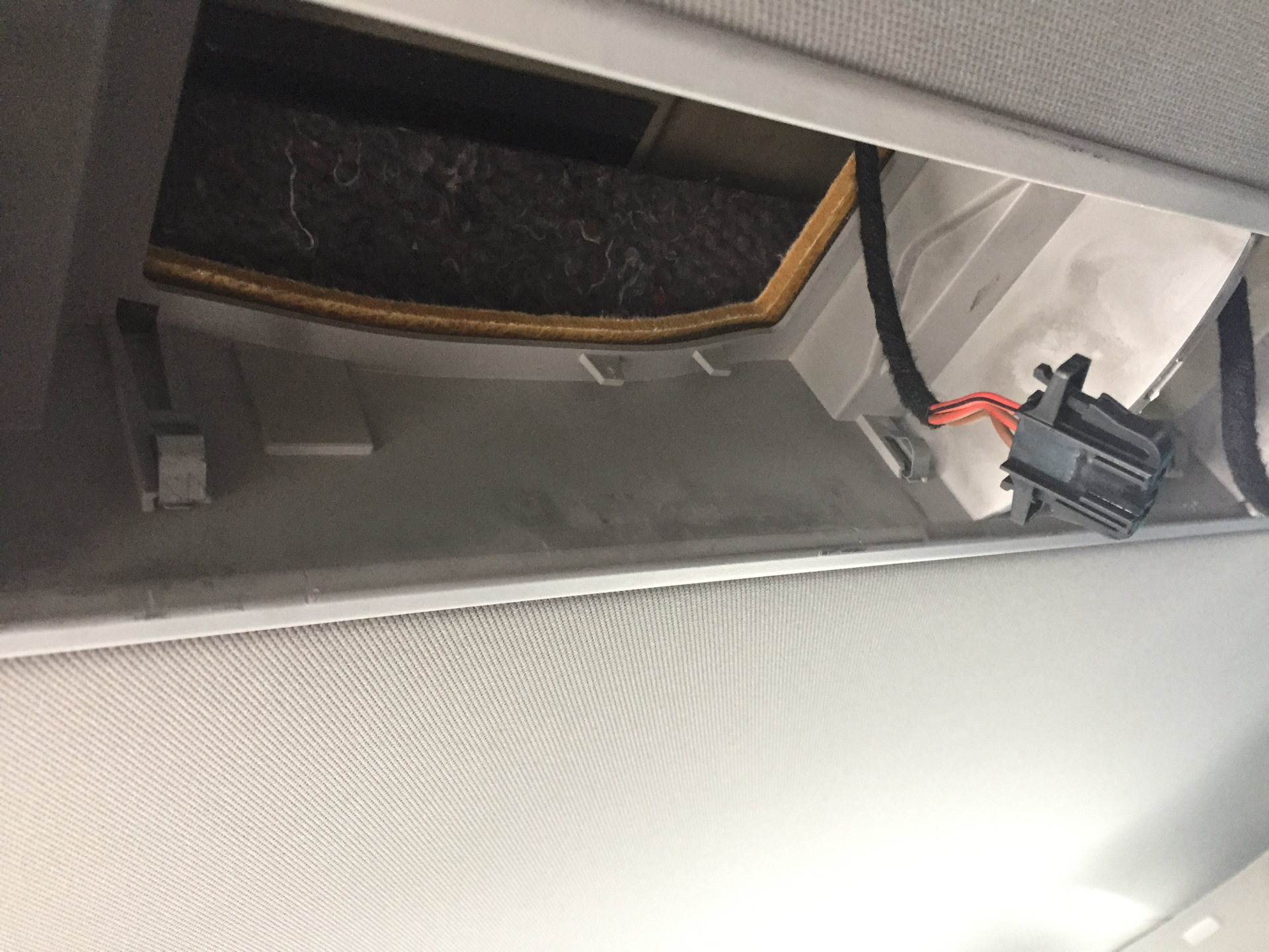

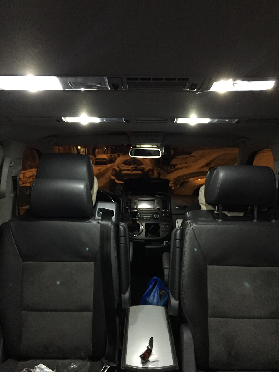

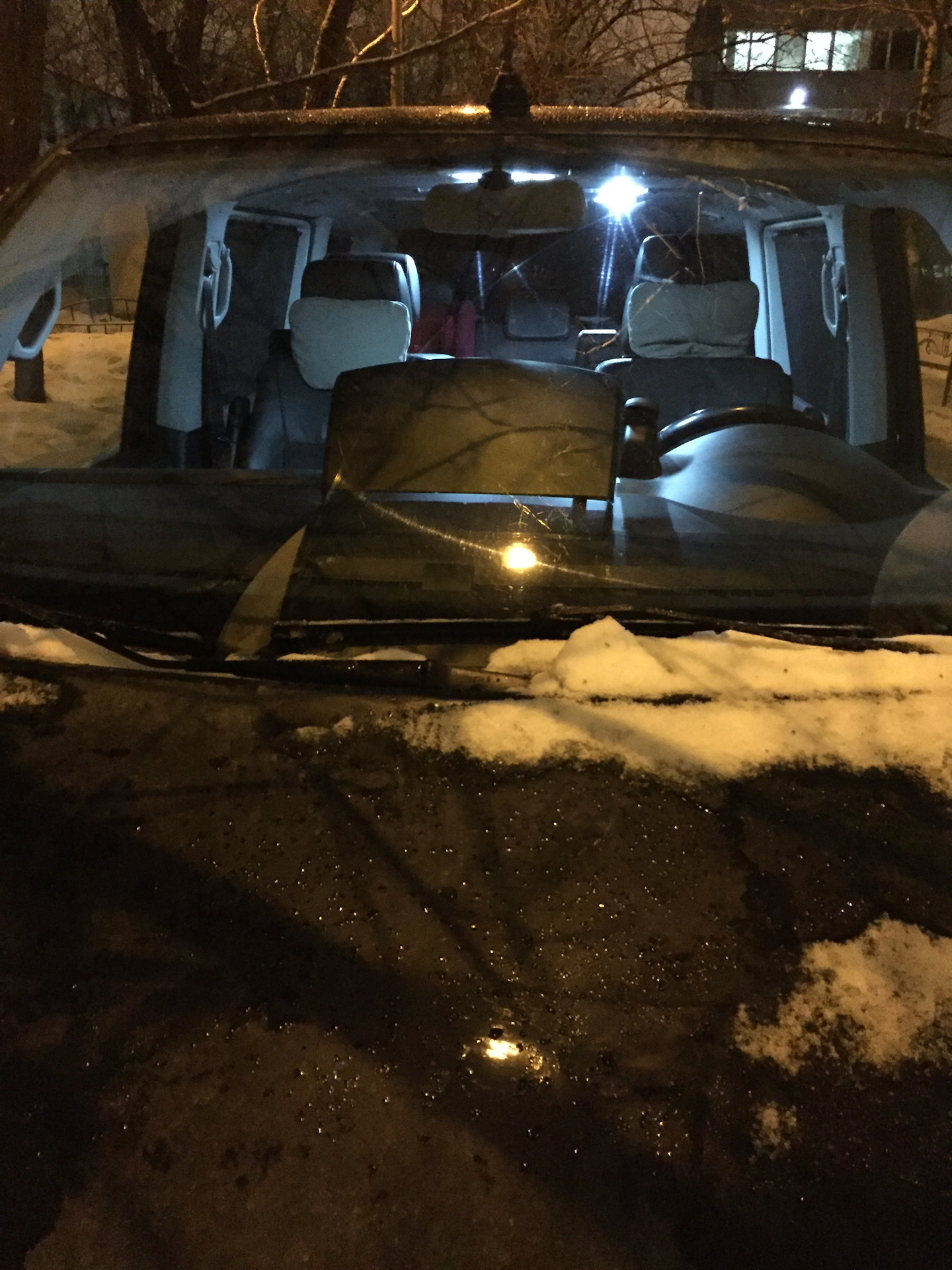

Дорожка протоптанная и всем известная:) Но все же решил выложить с "фото-схемой", для таких дилетантов как я, чтоб не дай бог, что то не отломать случайно при снятии. Повозиться пришлось только со снятием плафонов в салоне. Снимая каждый следующий плафон, думал что вот-вот и отломаю защелки.

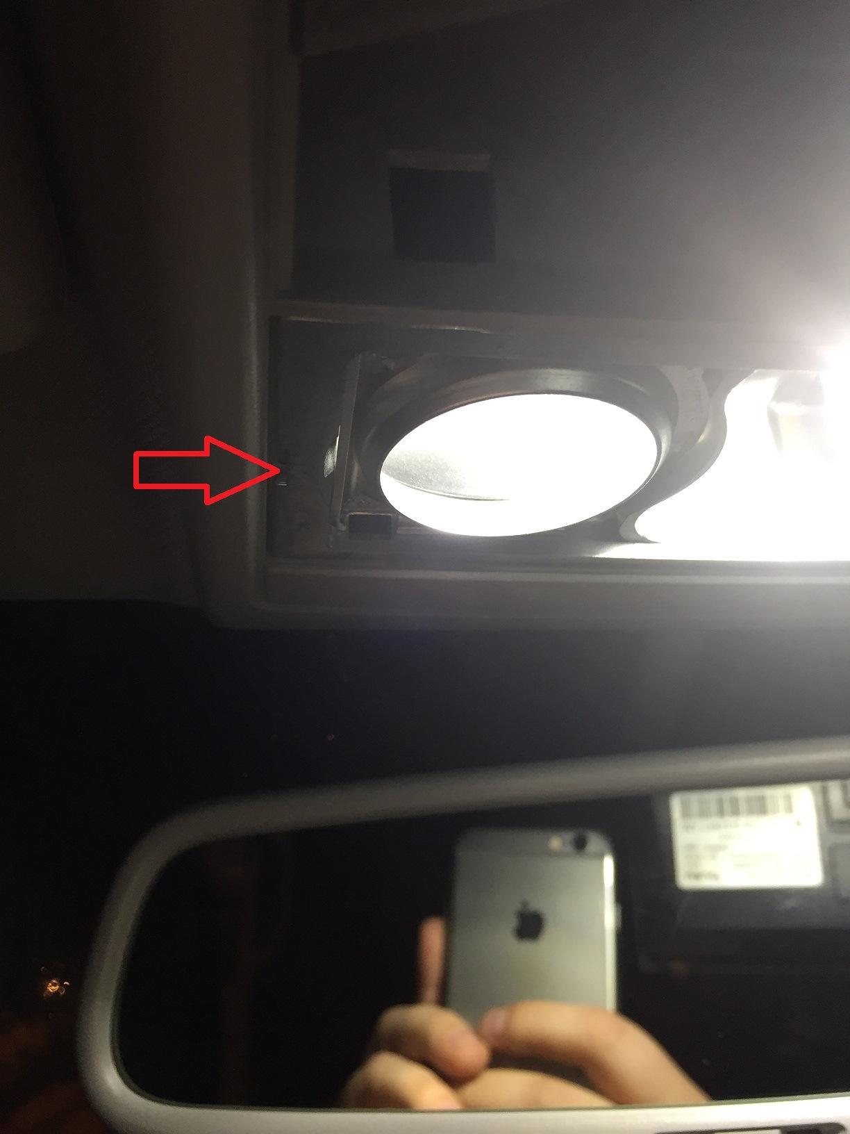

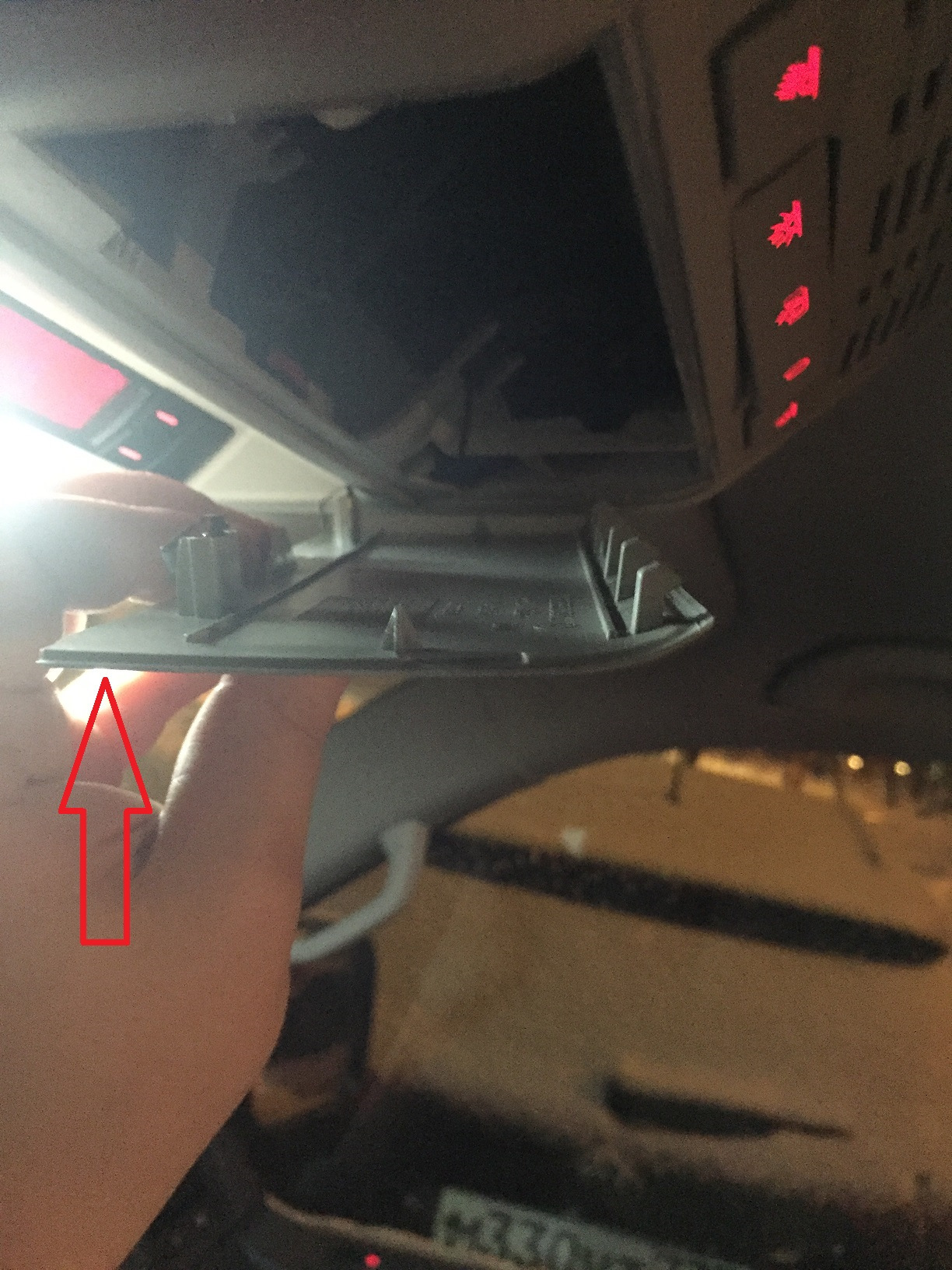

Место крепления защелки. 1. <img src=
2. Потолочный пульт снимается так же

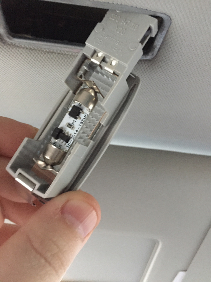

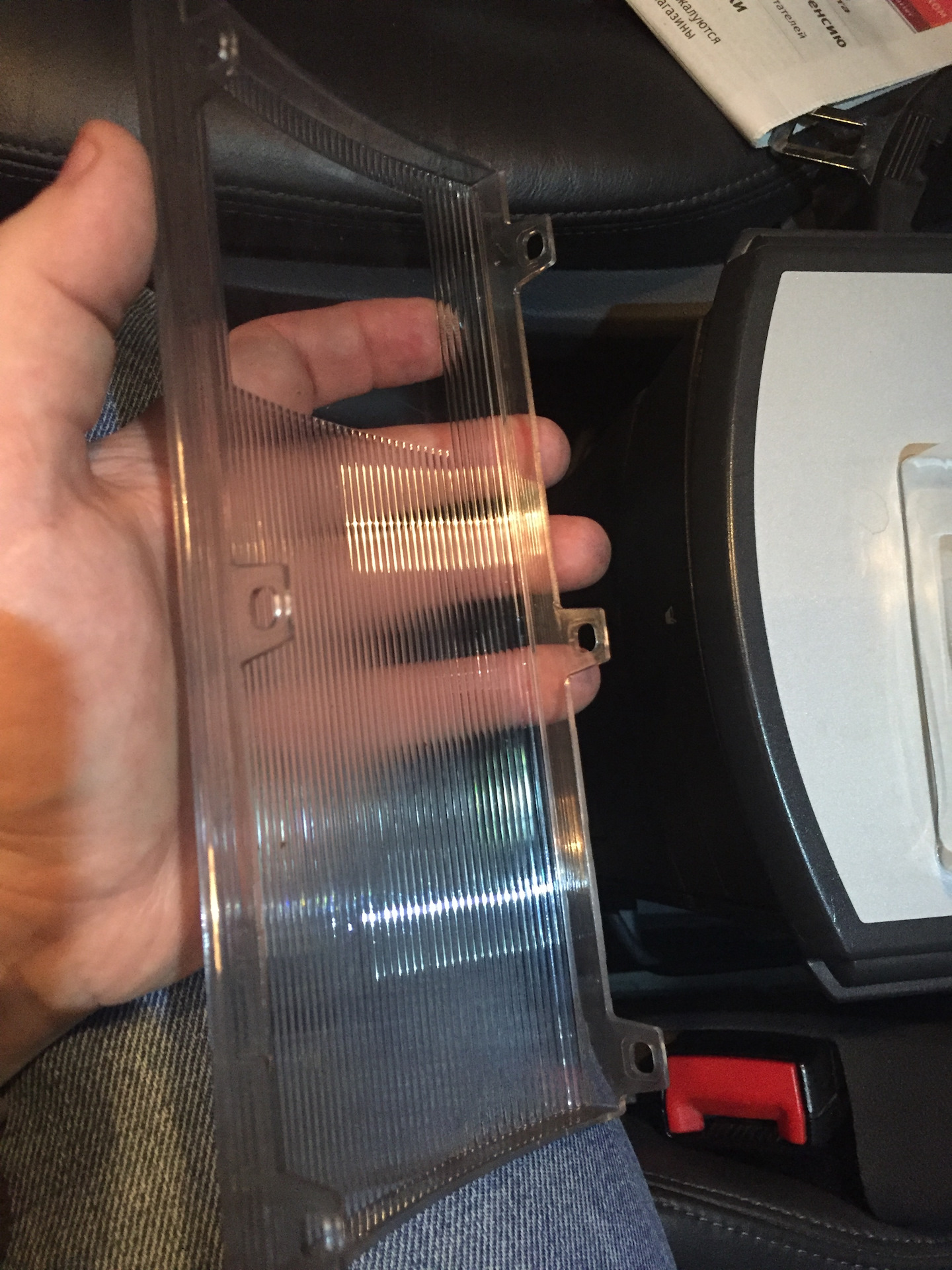

стекло

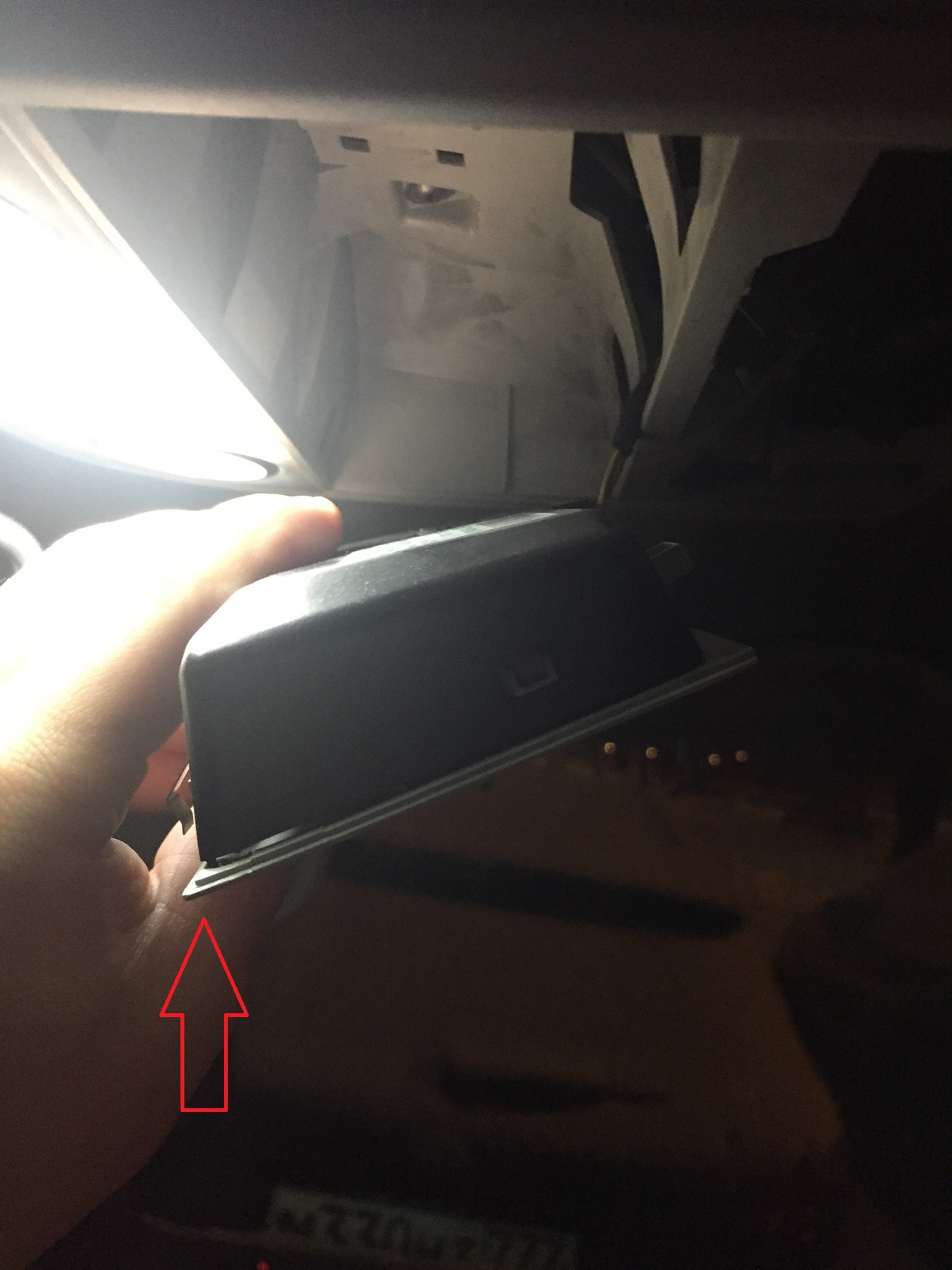

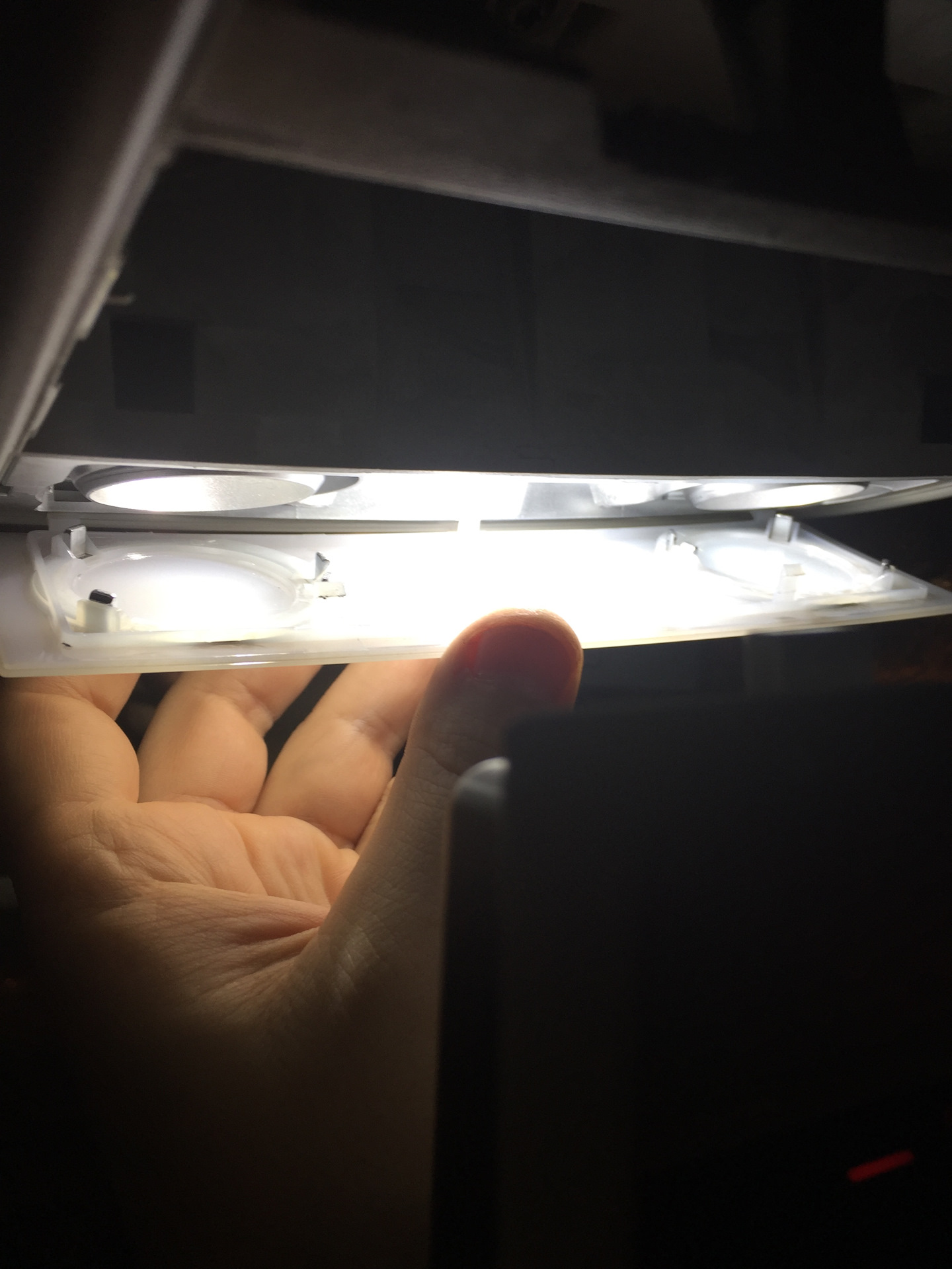

Тонкой отверткой отгибается зажим и плафон выпадает.

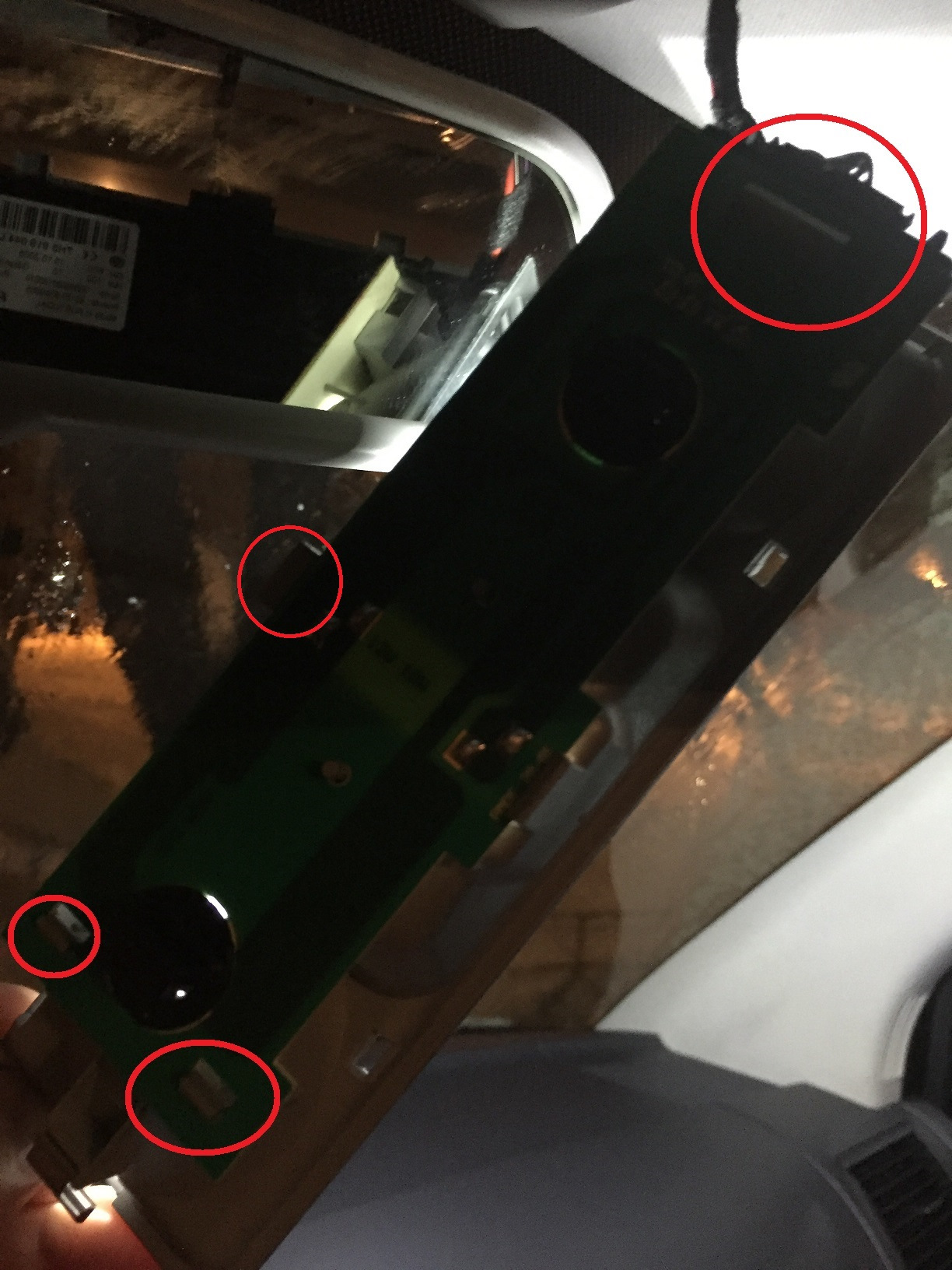

Для замены маленьких ламп, мне пришлось снимать плату. Может кто то и смог их вытащить не снимая платы, но у меня не получилось )))
стекло плафона салонного освещения

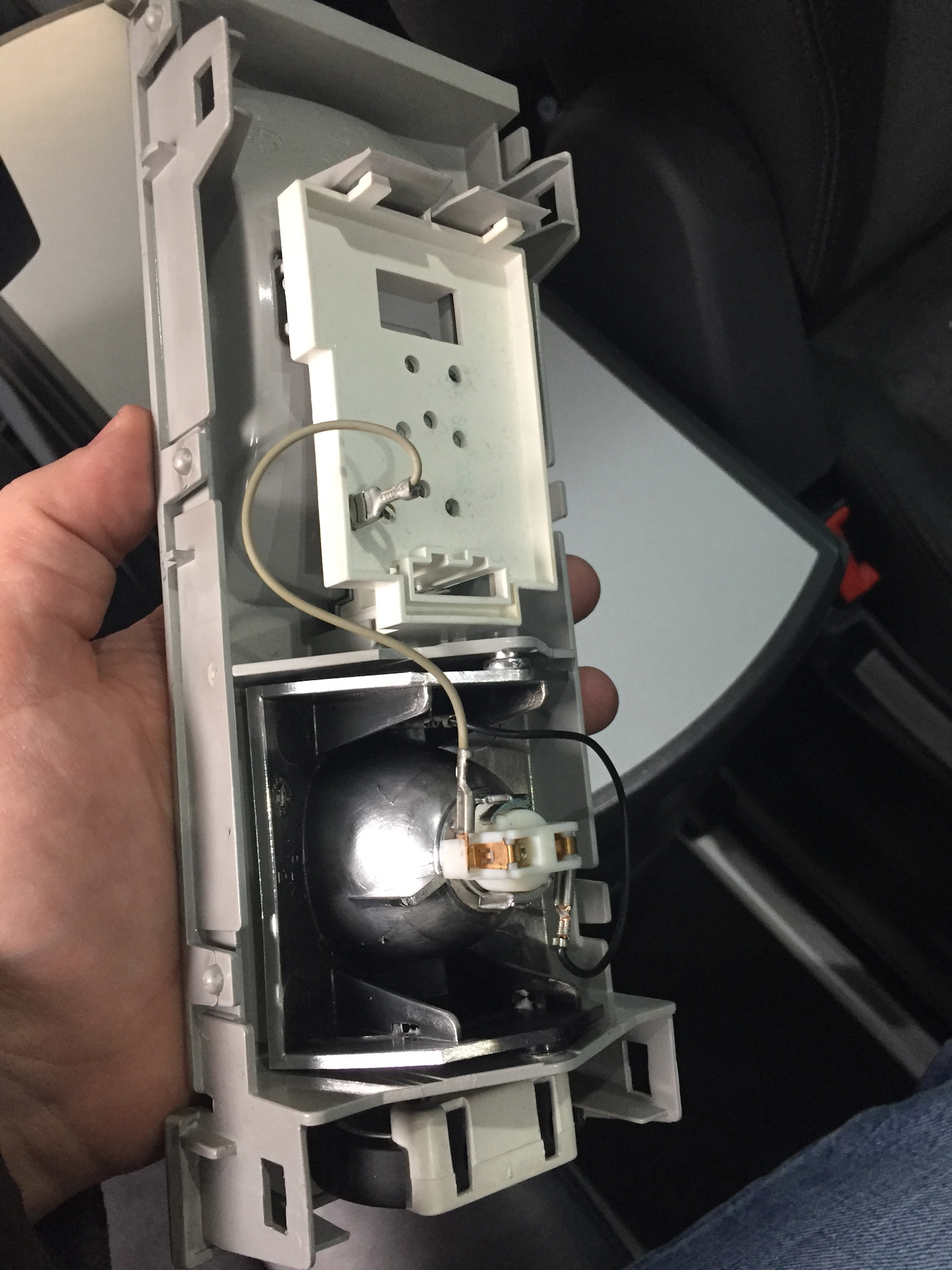

Салонный плафон

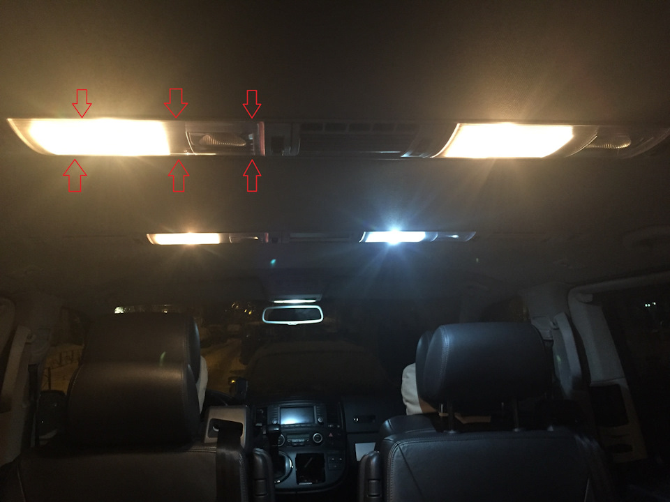

просто фото с креплениями)))
Отметил места крепления плафона. Снимал поддевая тонкой шлицевой отверткой.
Ну и собственно результат.
P.S Фотографии после загрузки перепутались и идут не последовательно. Чуть позже исправлю и добавлю пару фоток плафона салонного освещения.
На первом фото снимаете заглушку, а вместо неё, оригинальное, что то можно поставить? Мне бы панорамное зеркало чтоб за салоном следить. Кажется у шкоды видел такое, там и очёчник и зеркало совмещены. Или это просто ревизия для замены ламп и доступа к кнопкам.
Думаю поставить то можно, только вопрос что ?! Не уверен что есть такое родное зеркало, но всегда можно провести доработку ))) Панорамные зеркала видел в продаже в крупных автозапчастях.

В переднем плафон выкручивается потрон. )))
Точно)))))
VictorNF
Буду знать теперь ))) не заметил в темноте
А какие лампы где? А в козырьках, точнее над ними, какие лампы
В козырьках размер 36 мм встал, во всех остальных 41 мм. В лампах для чтения стоят Т10
