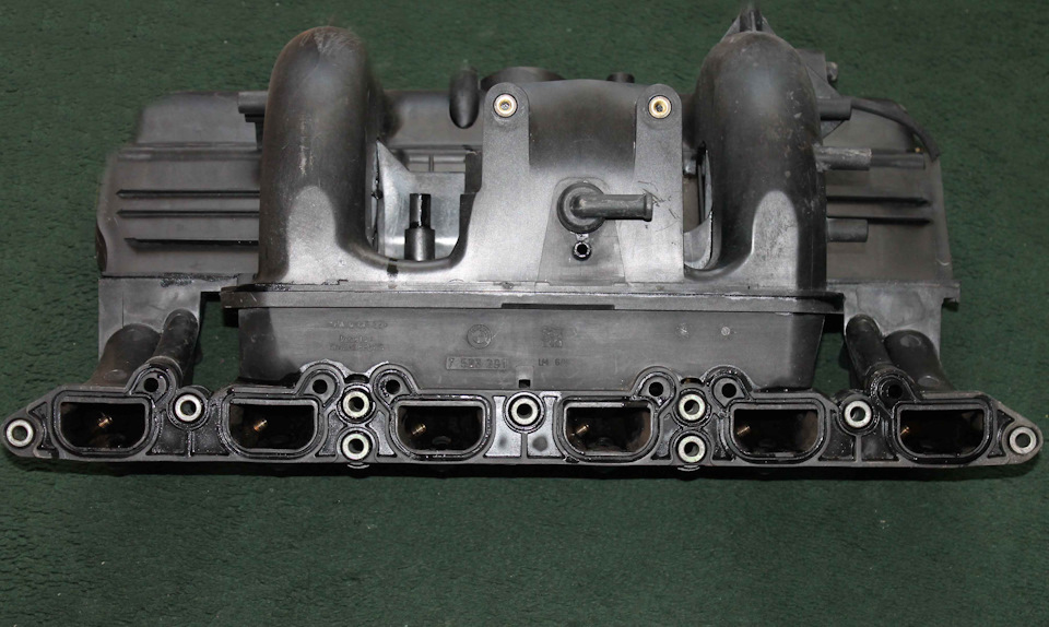

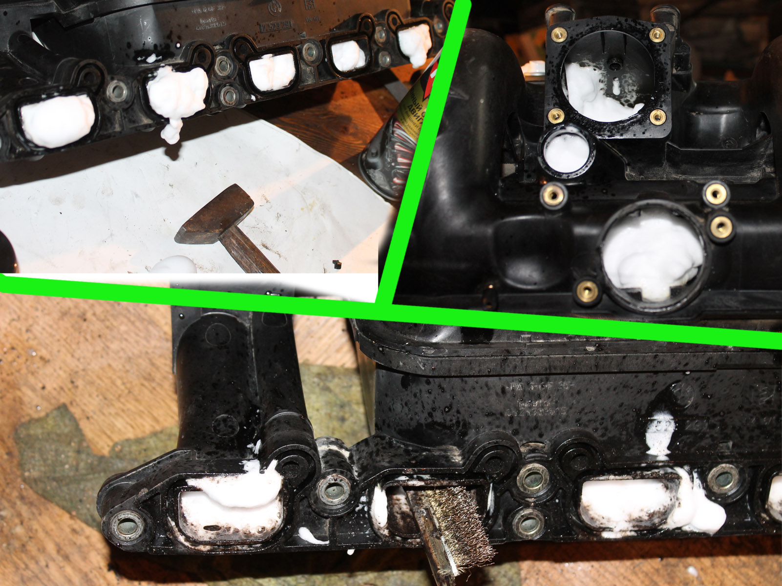

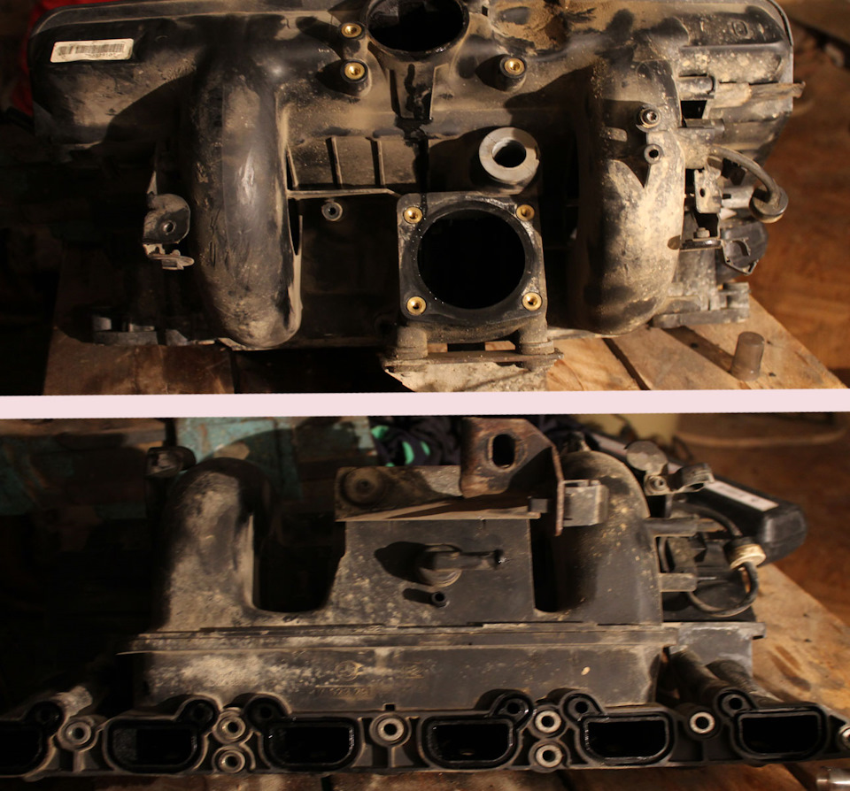

впускной коллектор был в таком же состоянии что и легкие курильщика

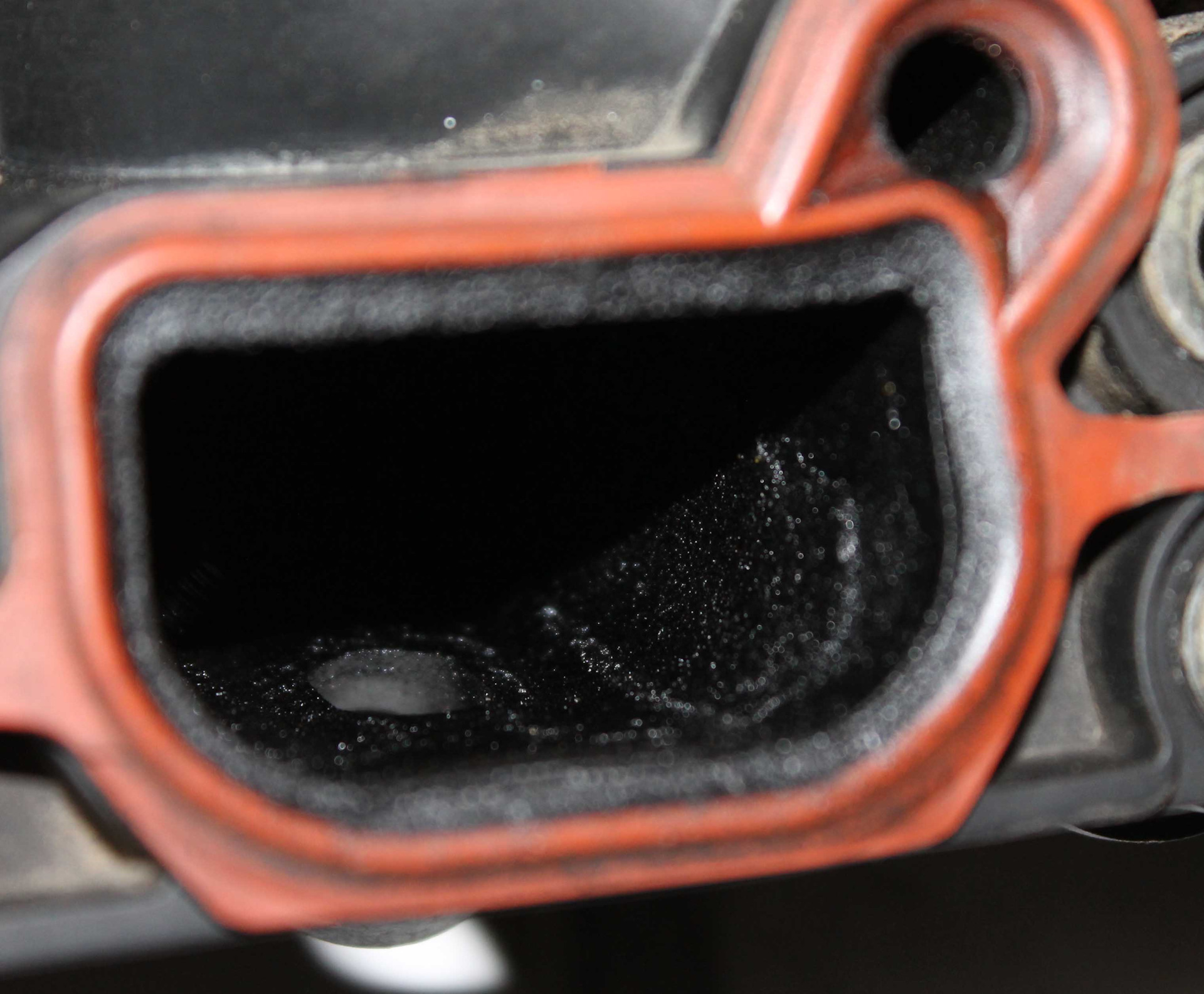

в начале отмыл просто водой
слой сажи местами почти 2мм

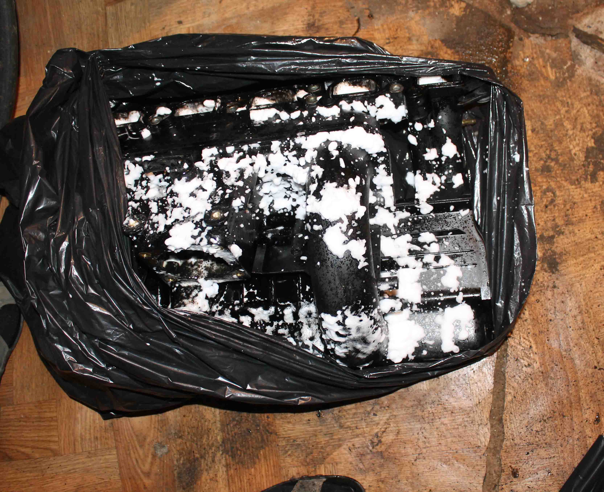

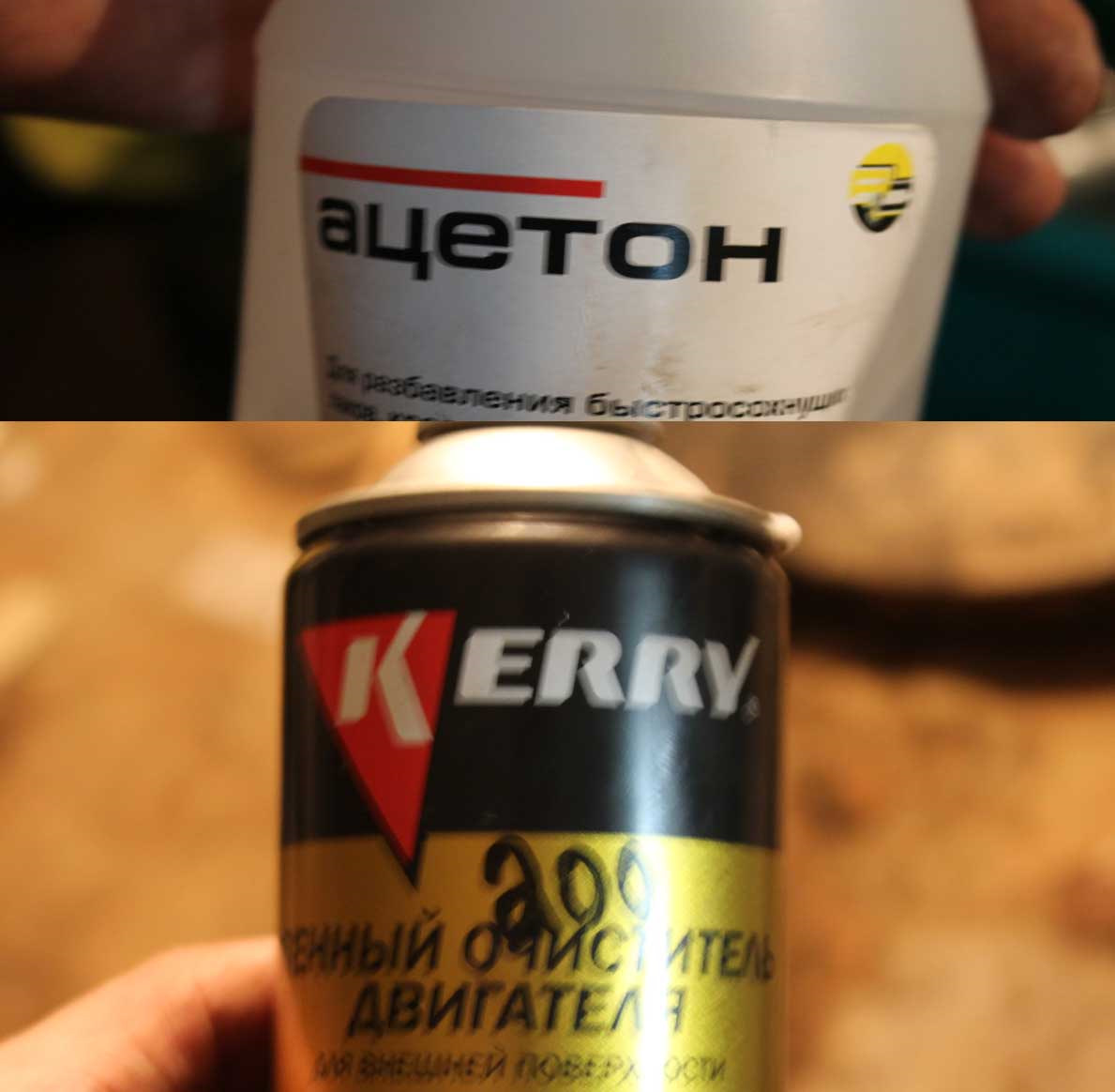

купил ацетон и очиститель двигателя пенный

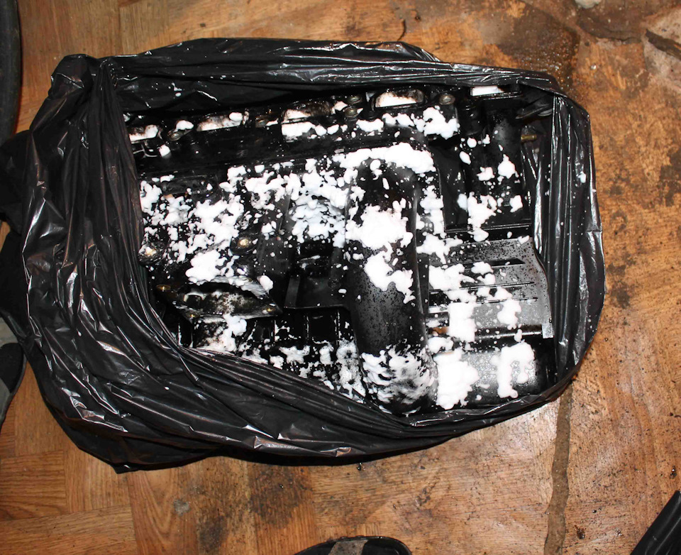

ацетон с бензином перемешал 1 л ацетона на 2 л бензина

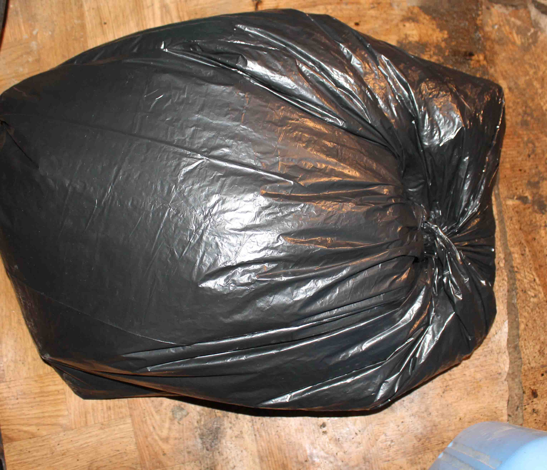

залил литр раствора, запенил очиститель внутрь и закрыл в пакет
так он лежал на теплом полу . и так три раза

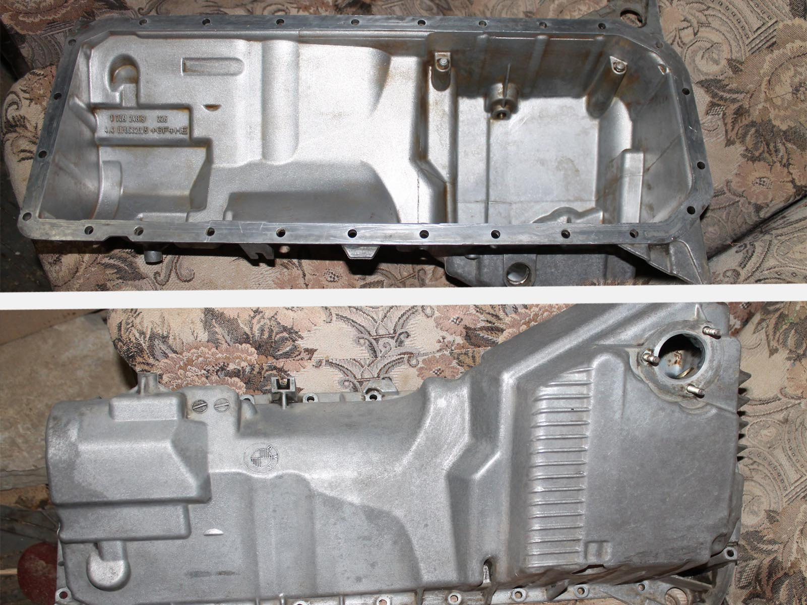

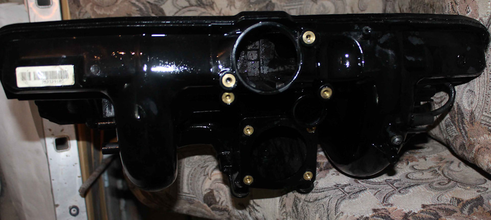

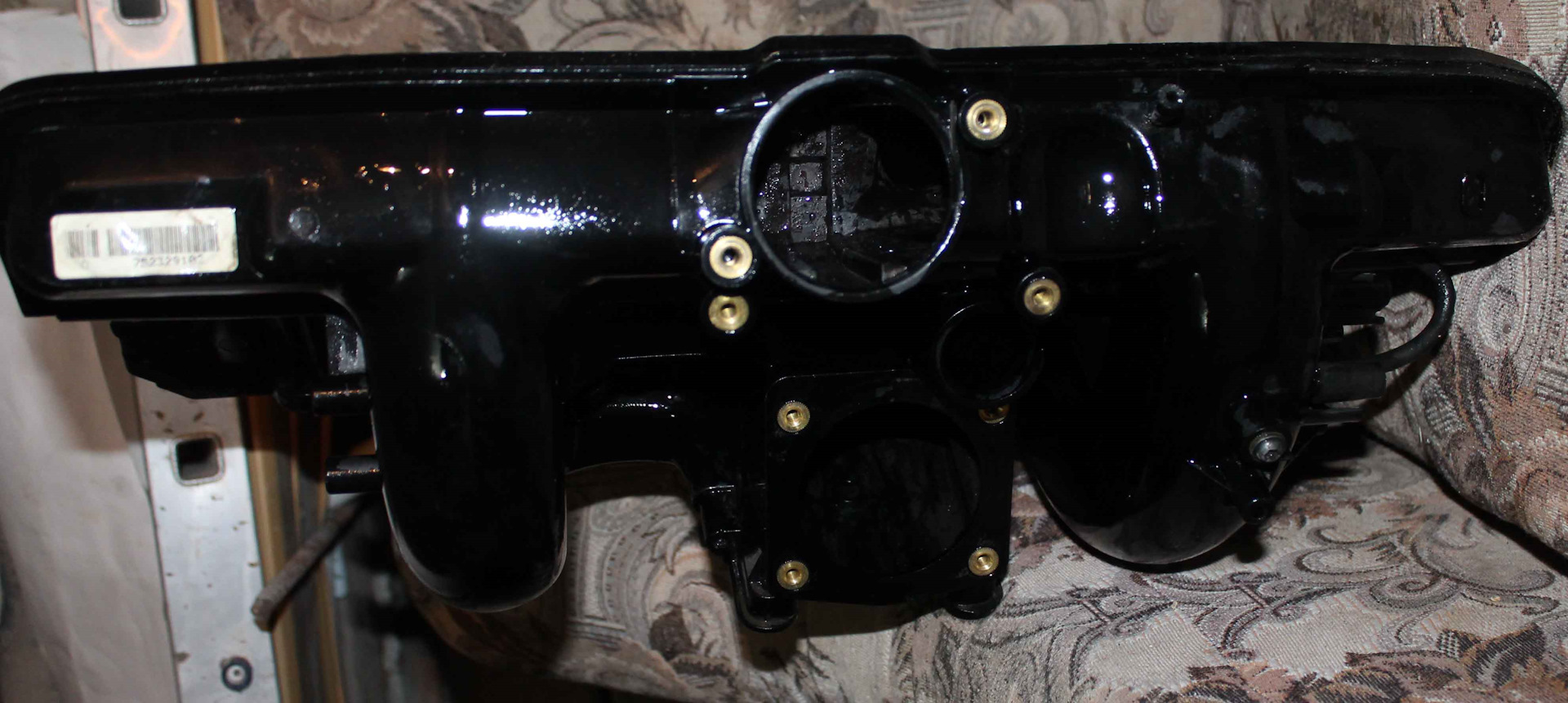

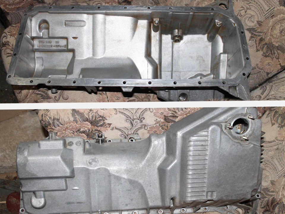

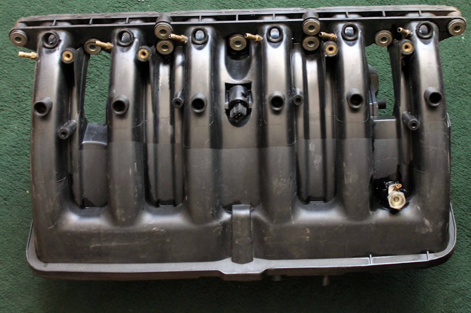

весь налет размягчился, дальше в ход пошел КЕРХЕР вся использованная жидкость пригодилась для чистки поддона
вытер тряпкой
техническим феном высушил

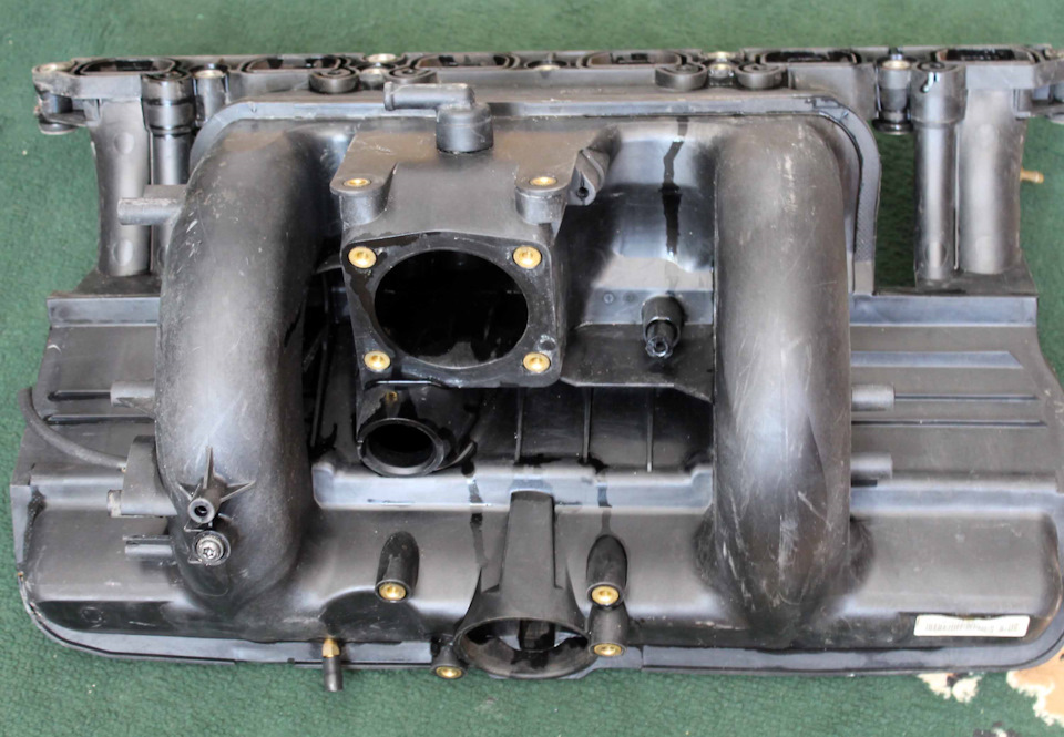

и коллектор ждет установки
поддон тоже засверкал:-)
Цена вопроса: 500 ₽
Пробег: 352 000 км

На что влияет загрязнение во впускном коллекторе ?
А так здорово заморочился.
Ваалейкум салам ! Ну такого значимого ничего нету там, в моем случае слишком толстый слой был на стенках, начал бы отваливается, а это уже плохо ))

огонь. а что за датчик на впускном?
Незнаю :-) снять не смог и под чистку попал (на дачик температуры всасываемого воздуха похож)
