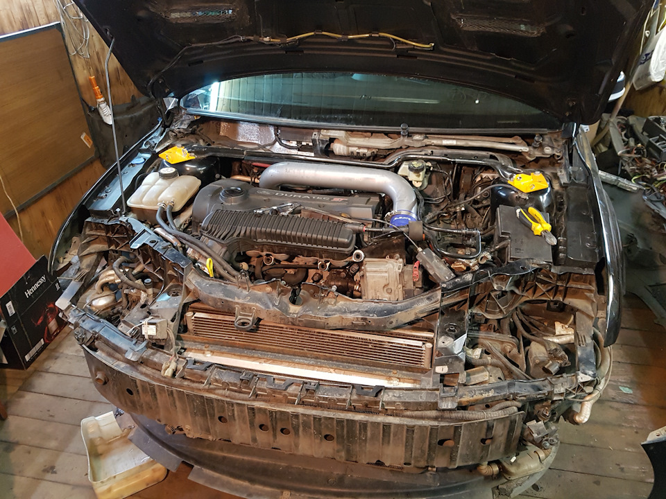

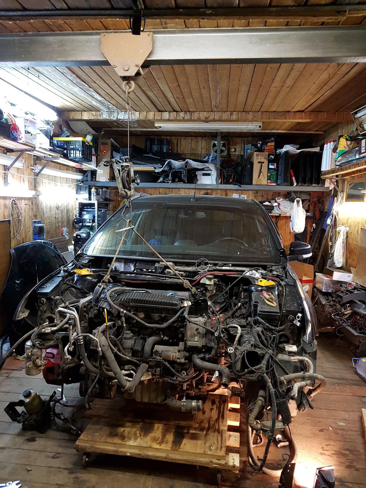

Разбираем переднюю часть автомобиля

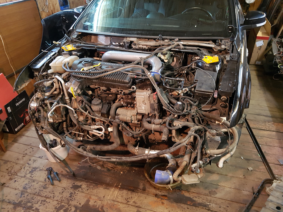

Сливаем антифриз, травим фреон и удаляем радиаторы

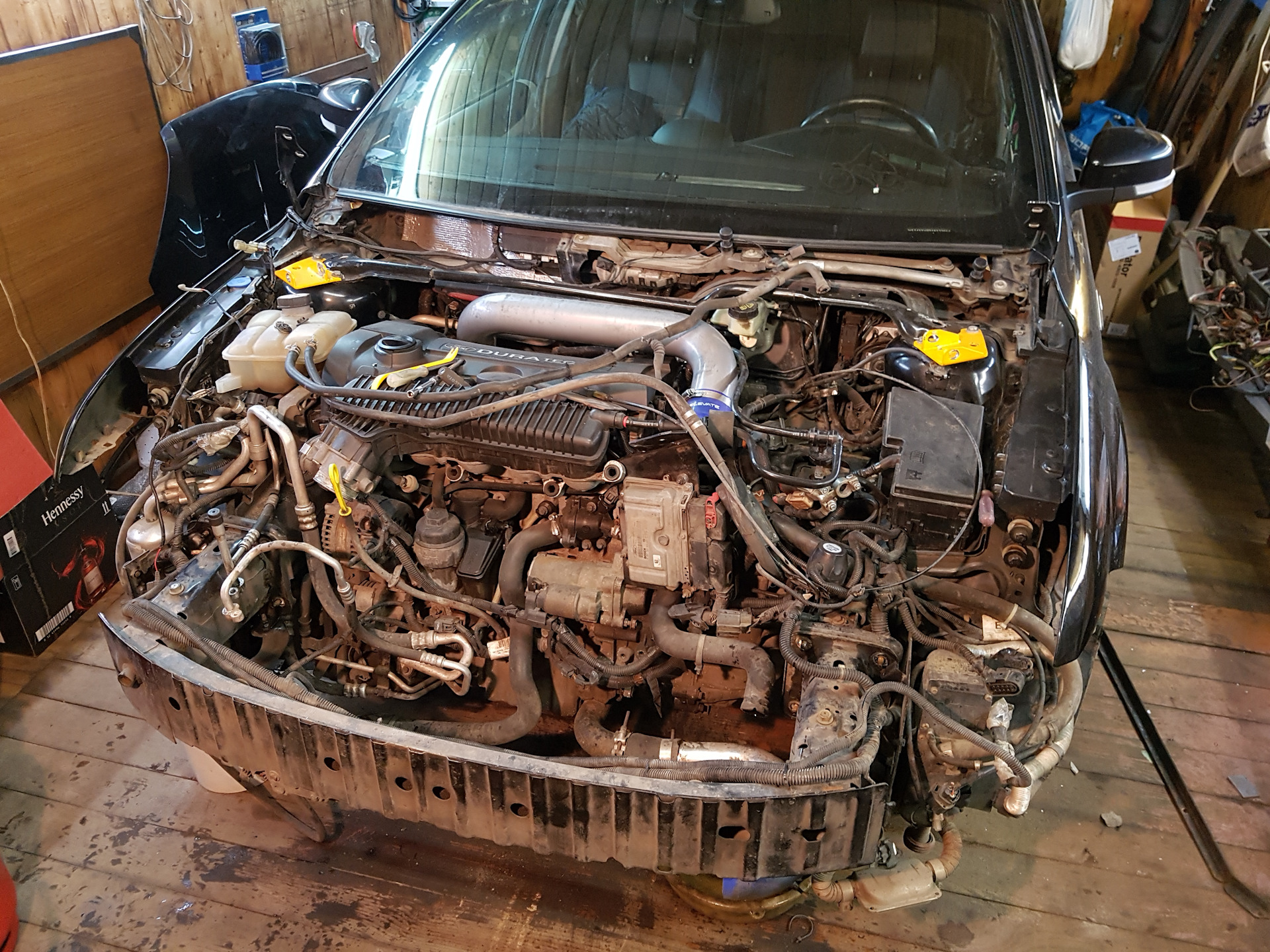

Снимаем усилитель бампера

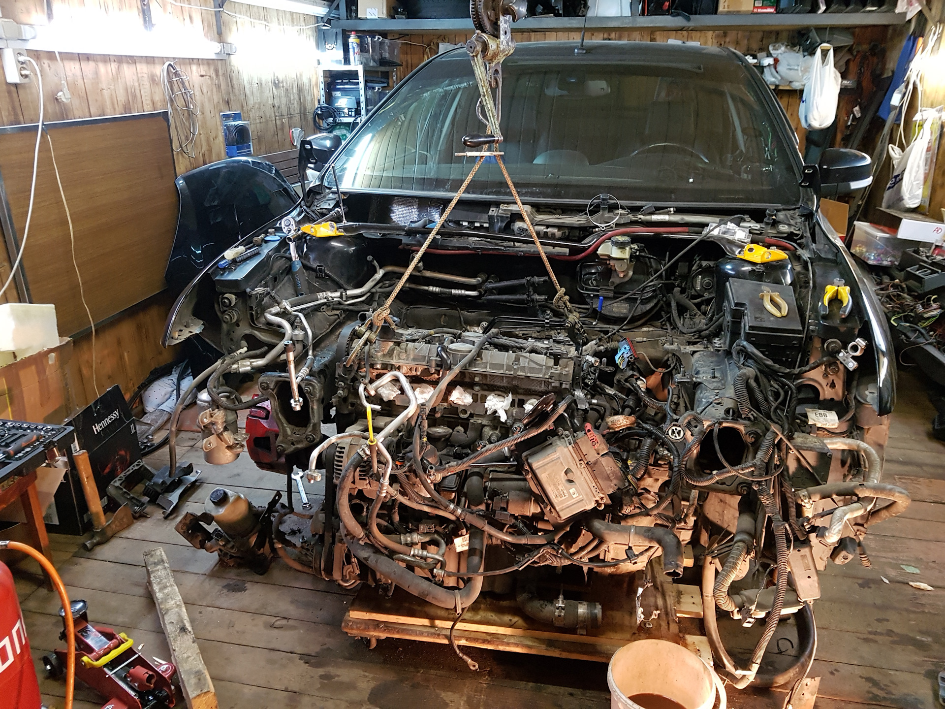

Подвешиваем мотор на лебёдку, подставляем специально собранный подкат для мотора (был собран на момент ещё моего свапа). Откручиваем все опоры, выпуск и всё, что мешает.

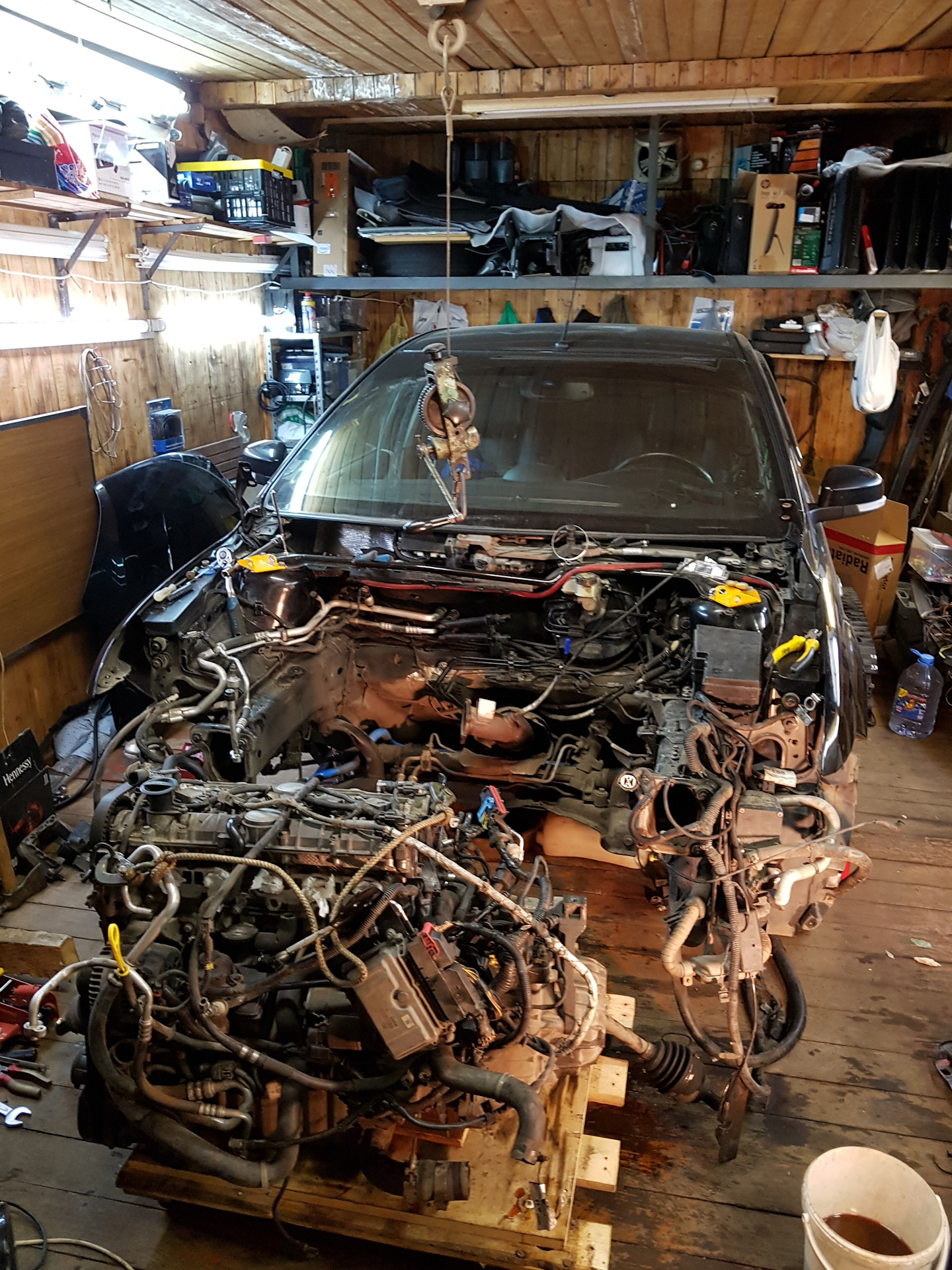

Все, проверяя наш подкат опускаем мотор, попутно открутив впуск, пока мотор стоит удобно на нужной высоте.
Выкатываем мотор из автомобиля
Вот и окончен первый день работ по извлечению двигателя. Программа «МАКСИМУМ» выполнена в полном объёме! Проблем не возникло и всё было по плану.

подскажи как правильно ставить фреон?
Он стравливается через штуцера заправки. Один у радиатора, второй рядом с бачком антифриза. Они накрыты чёрным колпачком. Снимаешь его, под ним нипель, накрываешь тряпкой от брызг и нажимаешь отвёрткой на нипель (клапан) который откроет клапан и стравит давление.
оба открывать? у большинства авто (не обязательно форд) два клапана H и L один для стравливания, один для закачки фреона как я понимаю. нужно ли проветривать помещение при такой работе? опасен ли фреон для органов дыхания? заранее спасибо за ответы
Стравливать можно с одного, система замкнута. Я у радиатора стравливал. Гараж не проветривал, открыл дверь во время стравливания, но если есть возможность нужно или двери гаража открыть или на улице стравить. Про опасность не скажу, увы. Не знаю. При стравливании старался не дышать этой фигнёй.
