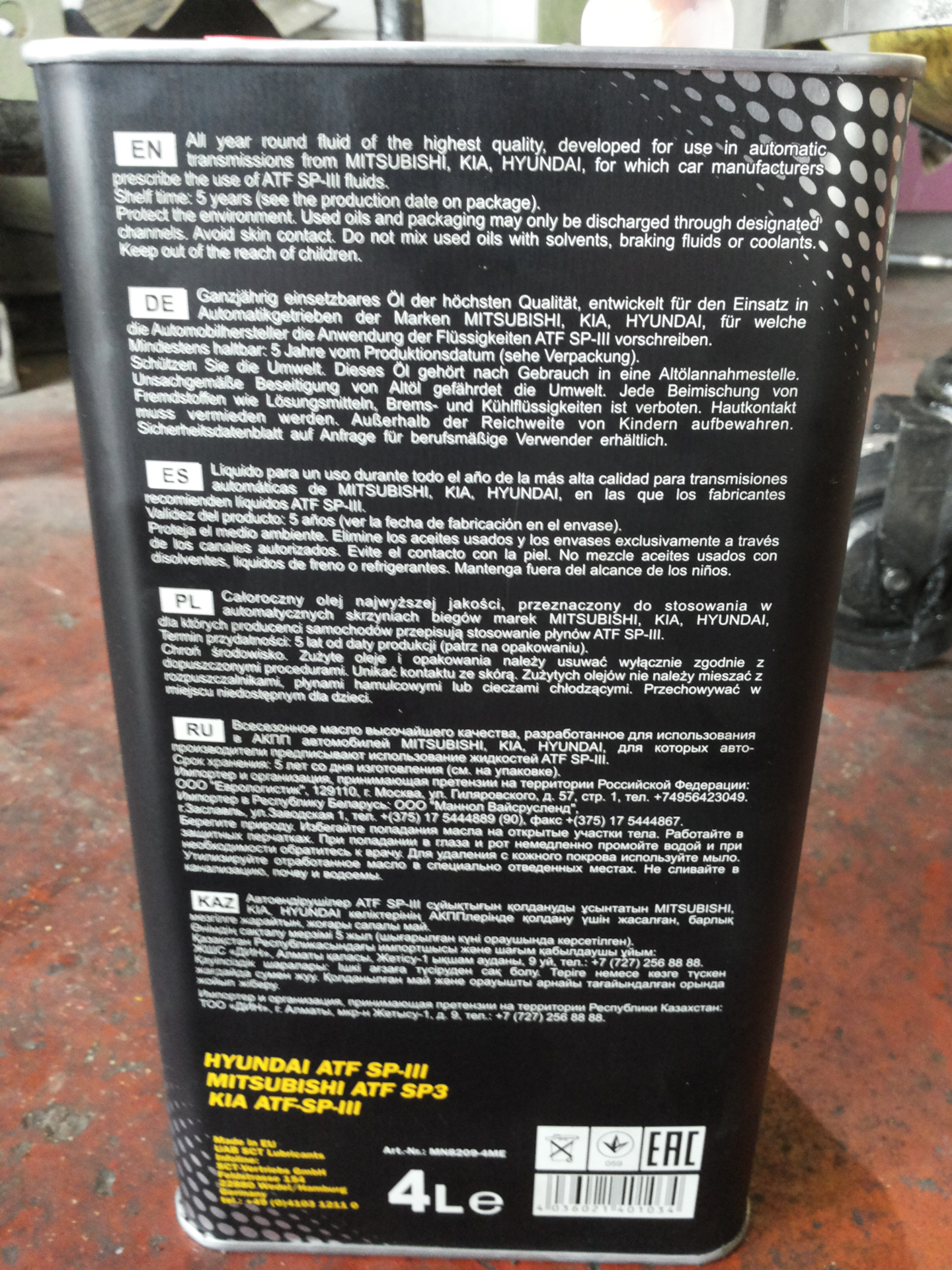

Увы, в нашем городе я так и не нашел масло Mitsubishi DiaQueen ATF SP-III или Hyundai ATF SP-III. В фирменном гараже KIA тоже льют какое-то своё масло.
Поэтому автомеханик заказал масло той же фирмы, с которой они обычно имеют дело, т.е. Mannol.
Замена масла частичная, хотя я бы предпочел полную. Аппарат по прогонке масла у нас в городе большая редкость. Даже в фирменном гараже KIA полную замену масла никто делать не будет, только частичную. К тому же — пробег небольшой, масло лишь слегка потемнело, запаха гари не было.
Что сделано:

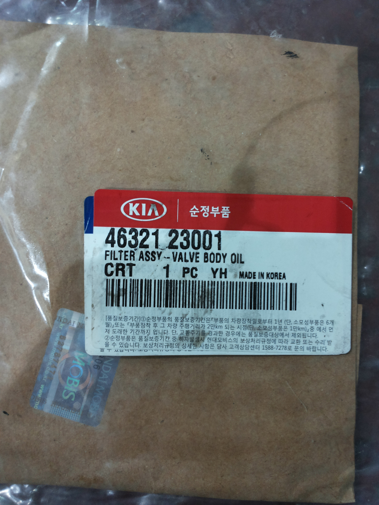

1. фильтр АКПП — оригинал Hyundai/KIA 46321-23001. На фотографии — упаковка от него

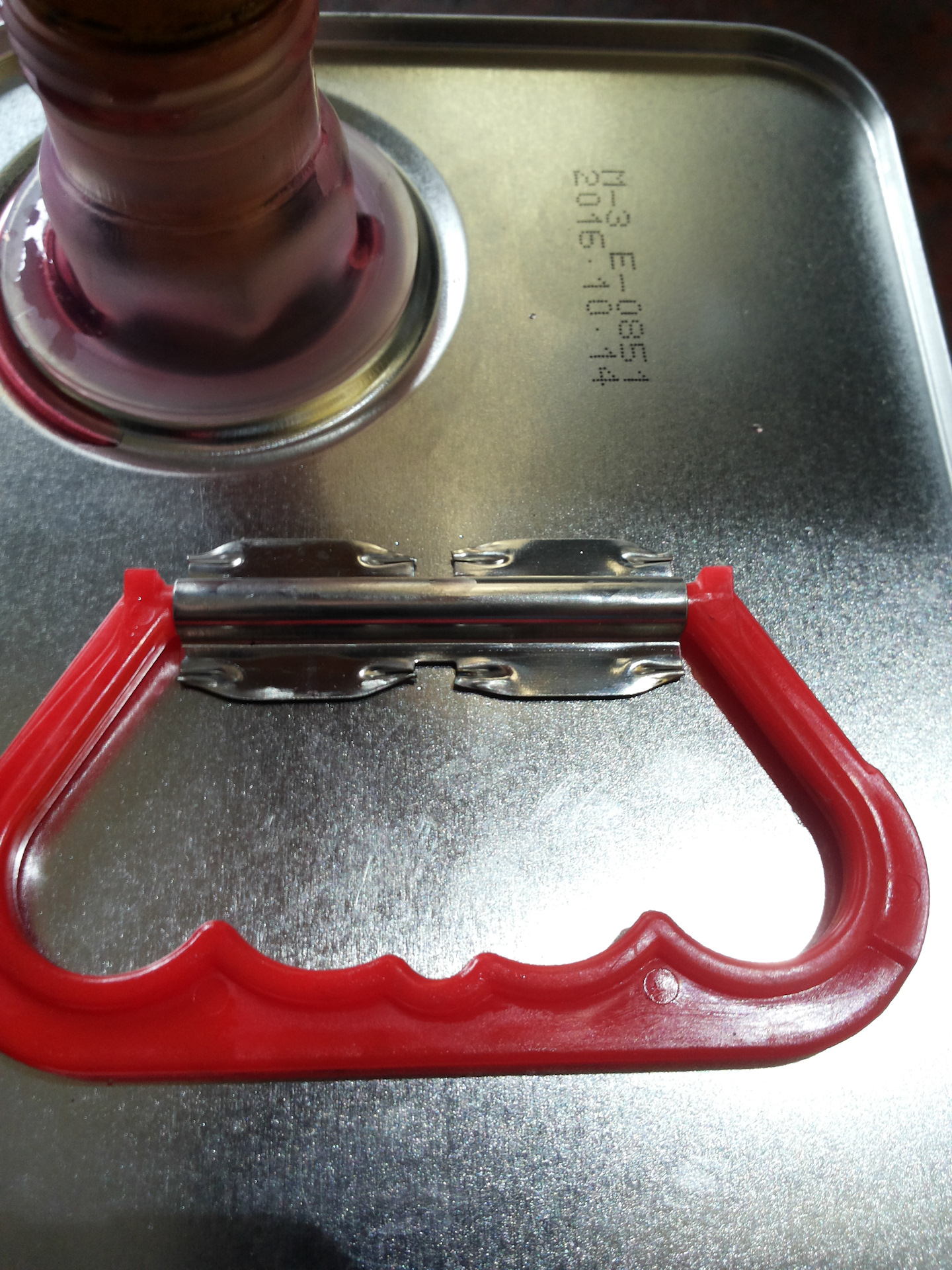

2. масло АКПП — Mannol 8209 O.E.M. for Hyundai/KIA/Mitsubishi ATF SP-III. Масло свежее от 14/10/2016

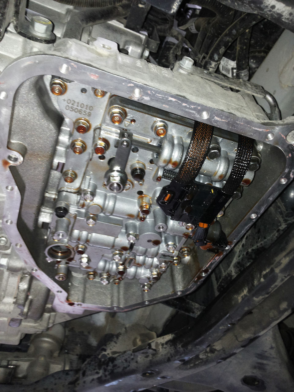

3. после снятия фильтра

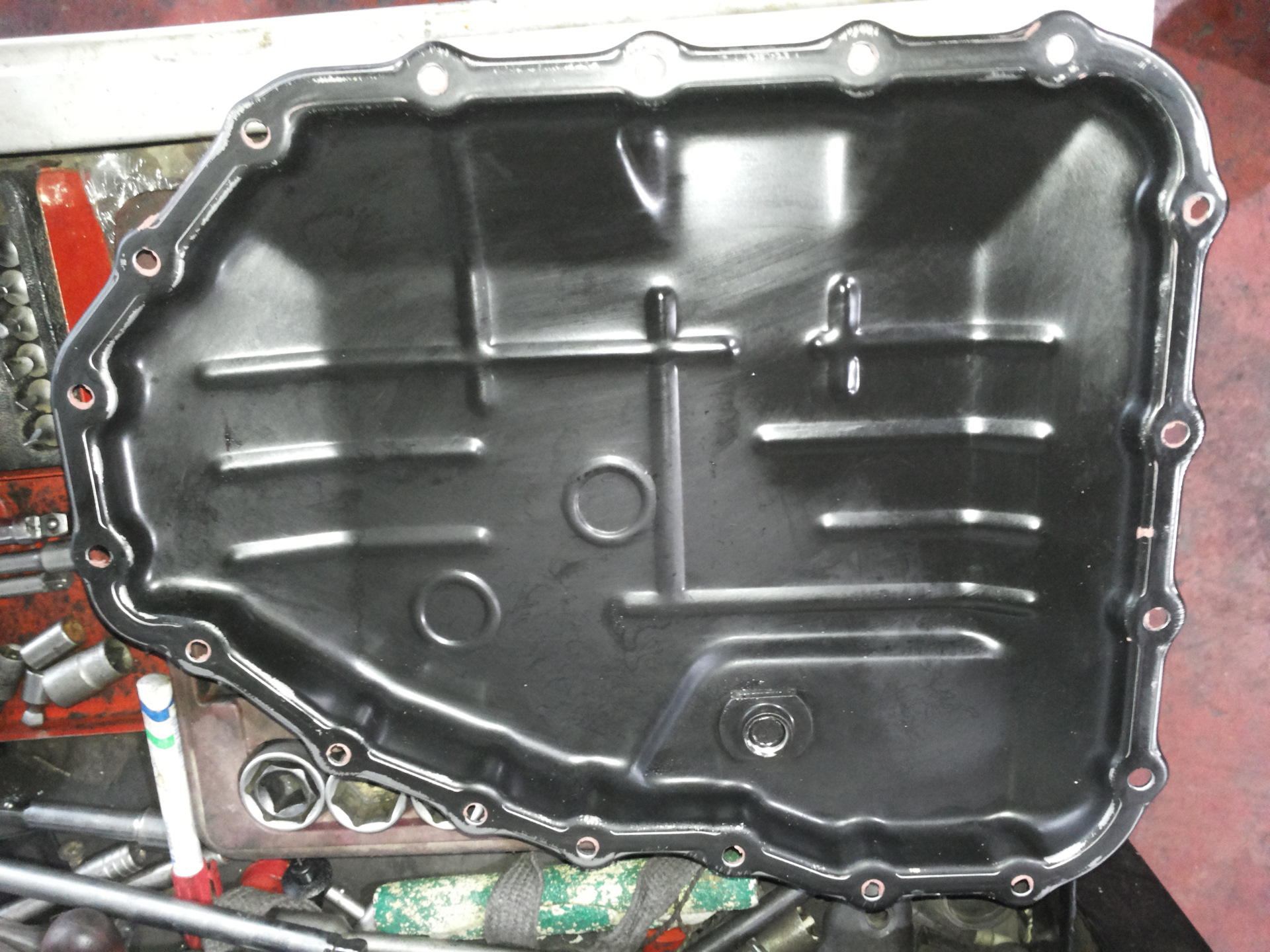

4. очищенный поддон
5. черный герметик (название не помню)
2 магнита были абсолютно без стружки. Масло лишь немного потемнело.
За всё заплатил 638 шекелей (= 170$)
Расходники — 404 шек. (= 108$) и работа — 234 шек. (= 62$).
И, опять же, по нашим ценам — итоговая цена совсем небольшая.
Для сравнения, цена фильтра на 30% ниже, чем в фирменном гараже, за герметик с меня ничего не взяли и за всю работу я заплатил в 3-3.5 раза меньше, чем в фирменном гараже (1 час работы в фирменном гараже KIA это 280 шекелей или 75$, а там бы записали, как за 2,5-3 часа работы).
