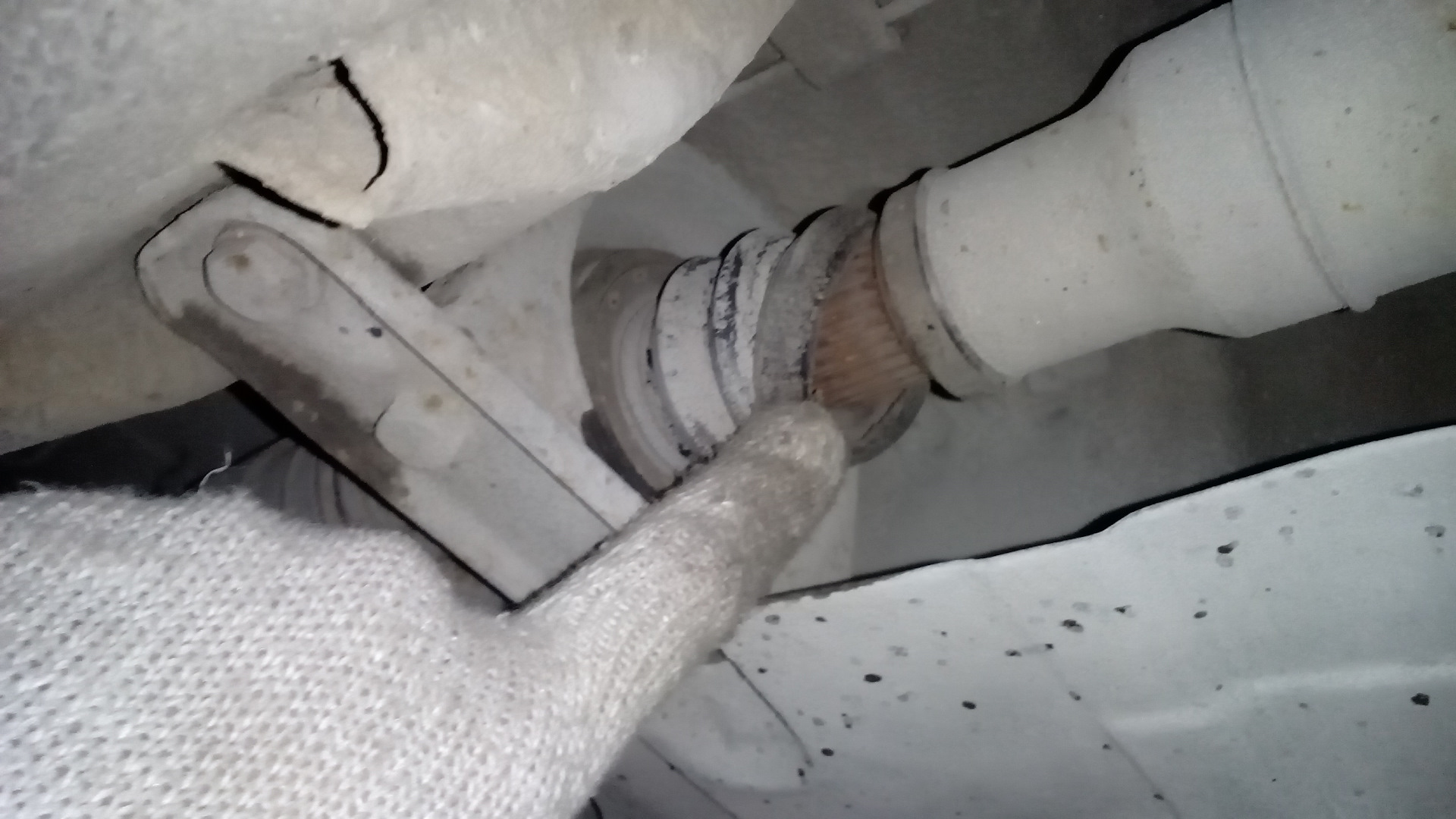

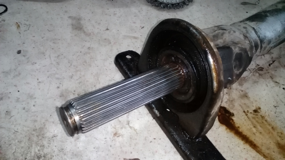

Сегодня махнул пыльник на кардане, который закрывает шлицевую часть.

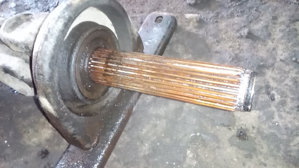

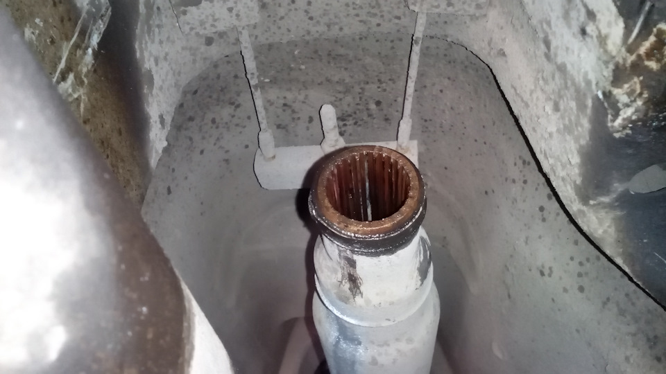

Снялся кардан на удивление легко, это радует…не успело там еще всё заржаветь, шлицы почистил. В Шлицах есть выступ, короче говоря по другому вы кардан не соберёт…так что можно не заморачиваься, и не помечать половинки.

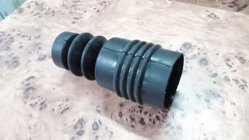

Пыльник взял от калины "Пыльник: 1118-1703182 — Чехол шарнира переключателя передач для ВАЗ Калина"

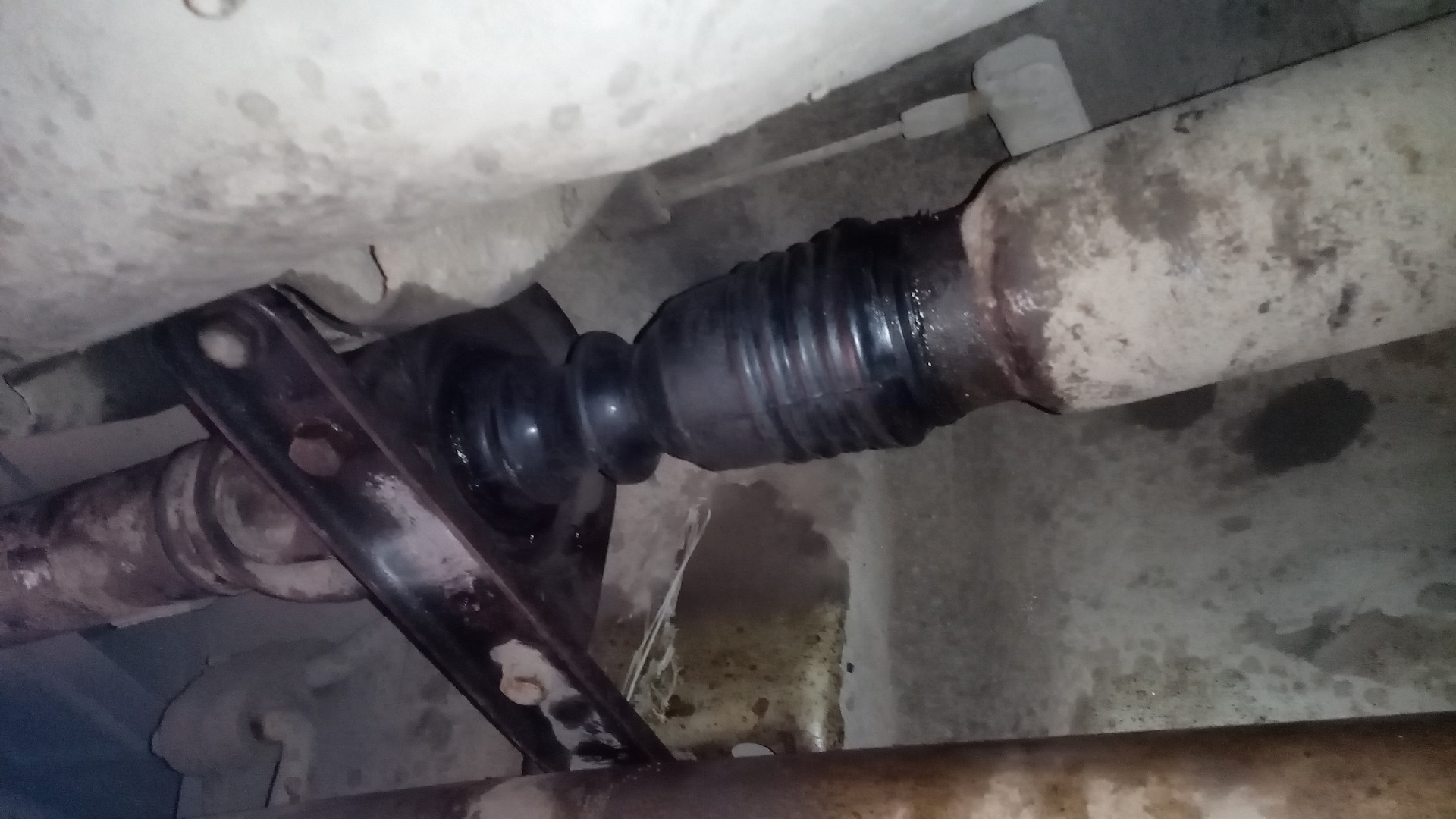

цена порадовала 125р, подходит идеально. Набил смазкой для шрусов, и поставил обратно.
Всё ремонт закончен, я доволен)

Доброго вечера, предстоит такая же работа. Как пыльник на момент, ок? Думаю его же ставить.
Приветствую) нет пыльник ушел в мир иной на скорости 150… (Я сам чуть тогда не посидел…думал движок стукнул, такой грохот был) Если так быстро не разгоняться, то этот пыльник норм вариант, но родной всё же лучше. Хорошо, что спросили.

Все правильно сделал. Я так уже 30000 накатал, звона в кардане нет и душа спокойная.

Посмотрим как он выдержит нагрузки, а то читал где-то здесь, что у человека пыльник на 140а разлетелся…но у него не калиновский был.
тыщу с лишним км я уже откатал на этом пыльнике и под 150 кмч катал и по кочкам. то есть кардан двигался. пыльнику хоть бы хны. там подвижность то не такая уж большая чтоб разлетаться и разрываться

Как вариант: может пыльник на 150 рвался у других из-за того, что смазки много добавляли?
Появлялась центробежная сила и как следствие. А?

Я в магаз по нашим тазам зашел, и номер продавцу продиктовал.
А какими хомутами пристегивал?
Да он и так надёжно встаёт, я на одном конце пластиковой стяжкой для саиоуспокоения прицепид.

Мне ноааится что он шлицы полностью закрывает прям вплоть до подвесного. При этом если сжимать кардан и разжимать — он не сползает
