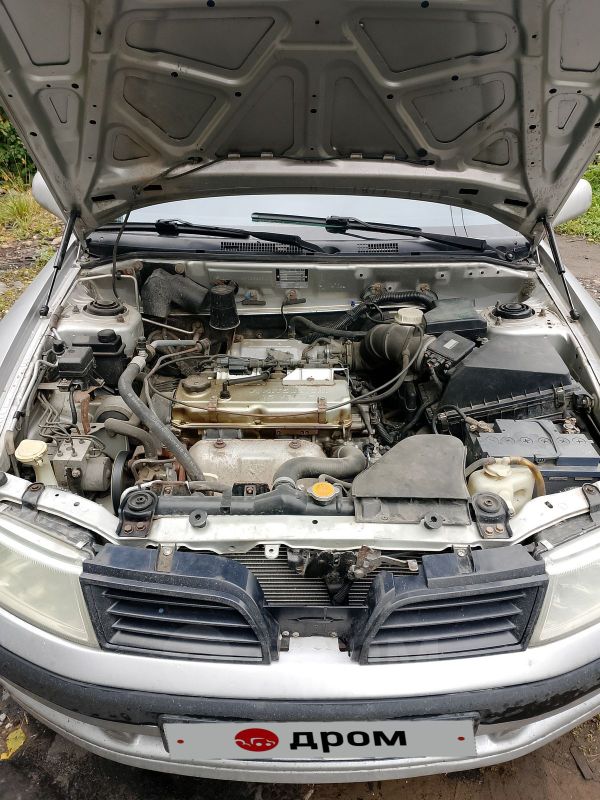

Смотрю тут начался массовый перекрас стрелок приборки. Сам вынашивал давно эту идею и на днях, от безделья, воплотил эту идею в реальность.И дернул меня черт проверить регулировку дпдз, а там на закрытой заслонке аж 830мВ и это при норме 530-730. Выставил 630. Прокатился в область 100 км, расход по бк составил 6.1 и это на шипах 195\65\15, такого даже летом не было на 185\65\15. Покатался по городу, перед стартом сбросил показания расхода, расход показал 7.6, правда без пробок но с кучей светофоров. Раньше при таких условиях было не меньше 9 литров.ни уж то такая приятная реакция на регулировку дпдз…

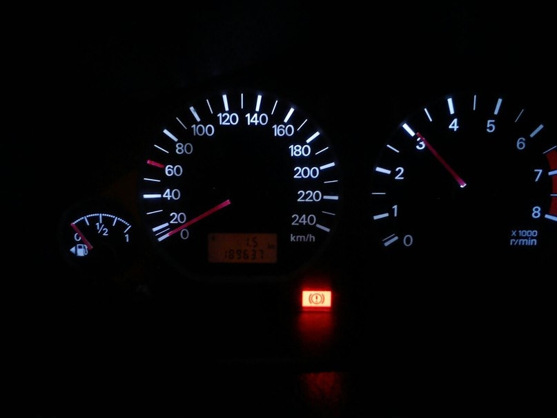

Простой красный лак оказался плохой идеей. Свет стрелок на самой громкой подсветке оказался невзрачным. Был нещадно смыт. Вместо него был использован рыболовный флю-лак красного цвета. Совсем другой коленкор товарисчи.
Вломился в клан "красныестрелки" путем окрашивания обычным лаком для ногтей. Красным. =)
Именно))
А сколько были обороты на хх до регулировки?
У меня рхх не рабочий и живет своей жизнью, поэтому точно не могу сказать. а хх я выставил байпасным винтом.
привет! как проверял и настраивал? (дпдз)
Привет! По этой схеме, тут все подробно расписано carisma-club.su/index.php?showtopic=1563
если лаком красить стрелки, потом ацетоном смыть всегда можно))) хоть каждую неделю перекрашивай)
Так и сделал)
ЛАК ФЛУОРЕСЦЕНТНЫЙ-магазин рыбалка
