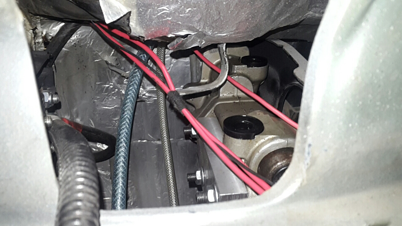

Вопросом этим я интересовался довольно давно. Основная проблема состоит в том что из за развала блока 1UZ-FE на месте прежнего ГТЦ и вакумника не остается места от слова "СОВСЕМ".
Когда заводили с Марком мотор мы оговаривали этот вопрос.Делать корявый вариант аля-мустанг с вынесенным вперед, к левой фаре, вакуумником с приводом на сомнительной надежности тяге мне не хотелось.

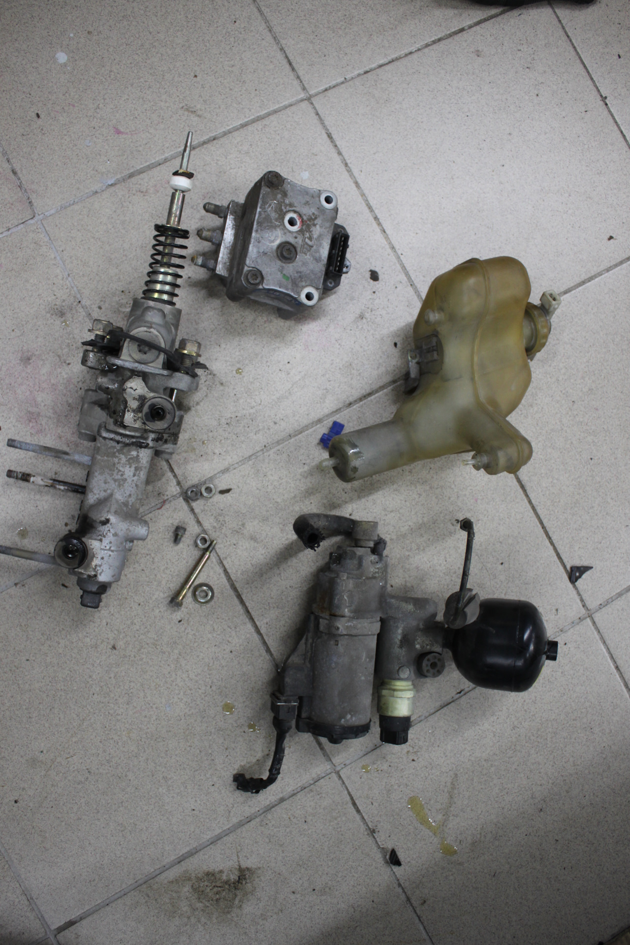

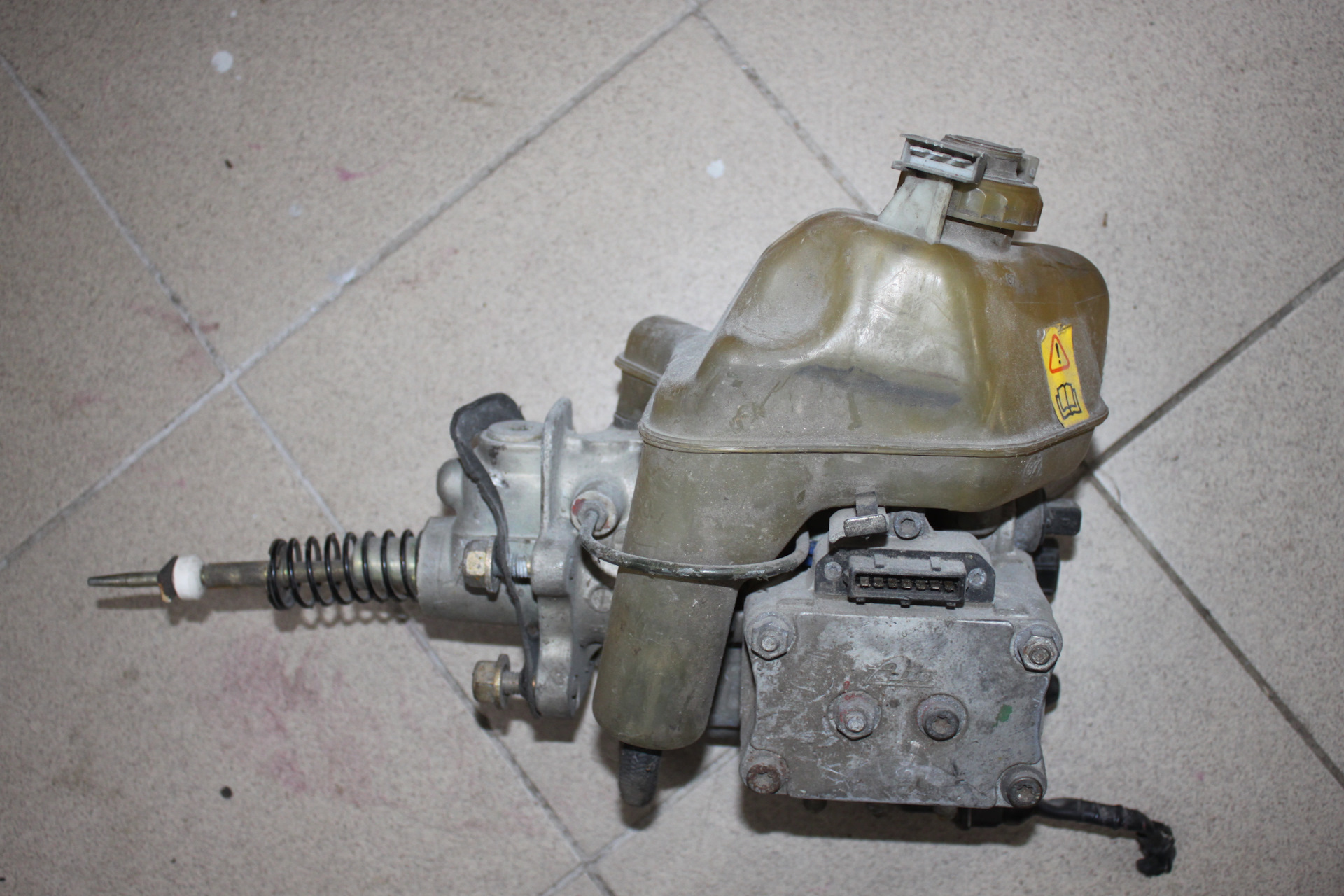

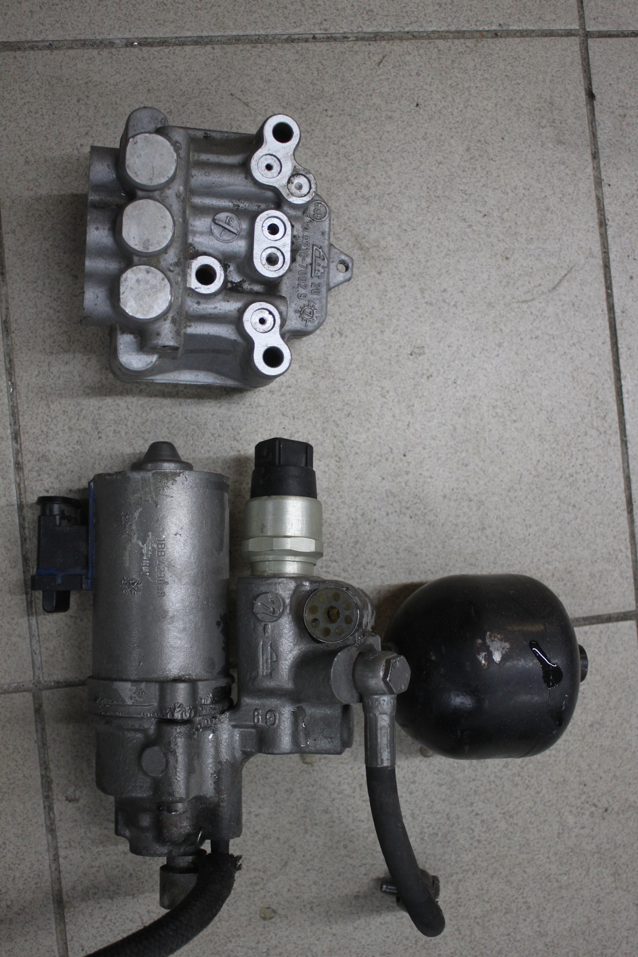

Ну а у нас мозговой штурм дал следующий вариант; разобрать скорповский гидроблок и разнести по составляющим. Что было и сделано.
Гидронасос с бачком прекрасно ставится под левое переднее крылышко( остальная часть крыла поднимается вместе с капотом) И доступ прекрасный и место есть.

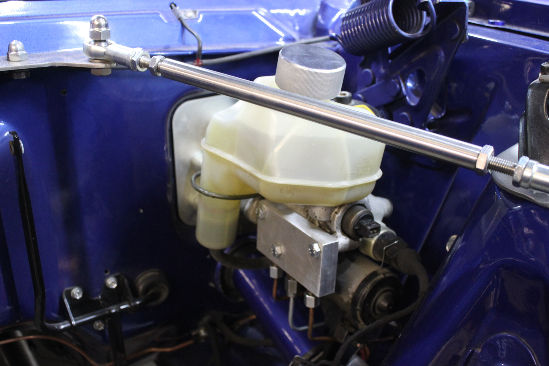

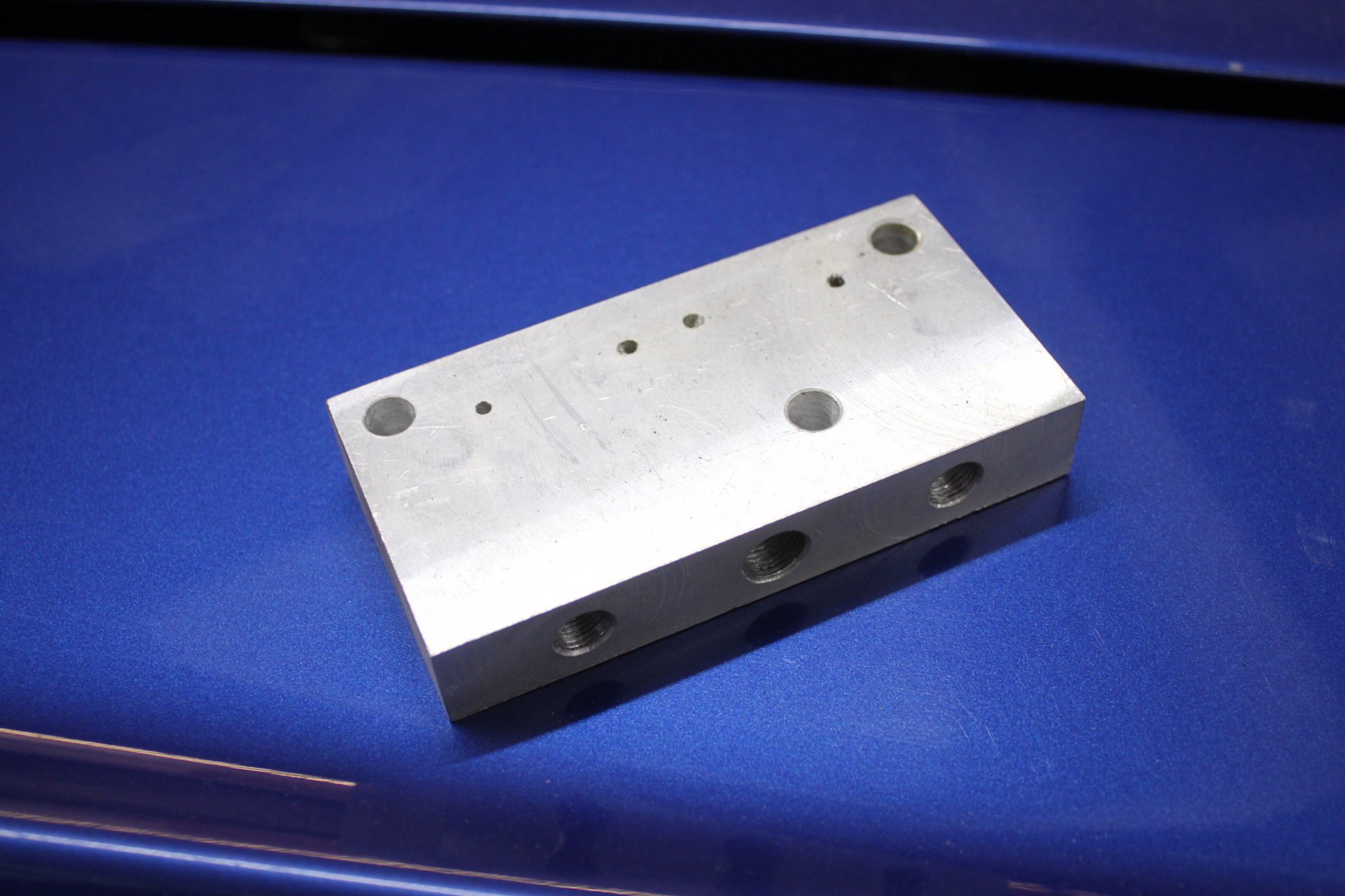

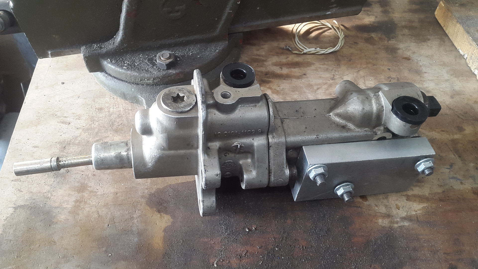

Довольно громоздкий блок клапанов Марк предложил заменить на переходник из алюминиевой пластины.Сам клапанный блок нужен был только для работы ABS а в нашем случае он был просто балластом и от него можно было избавиться. Что я и сделал.

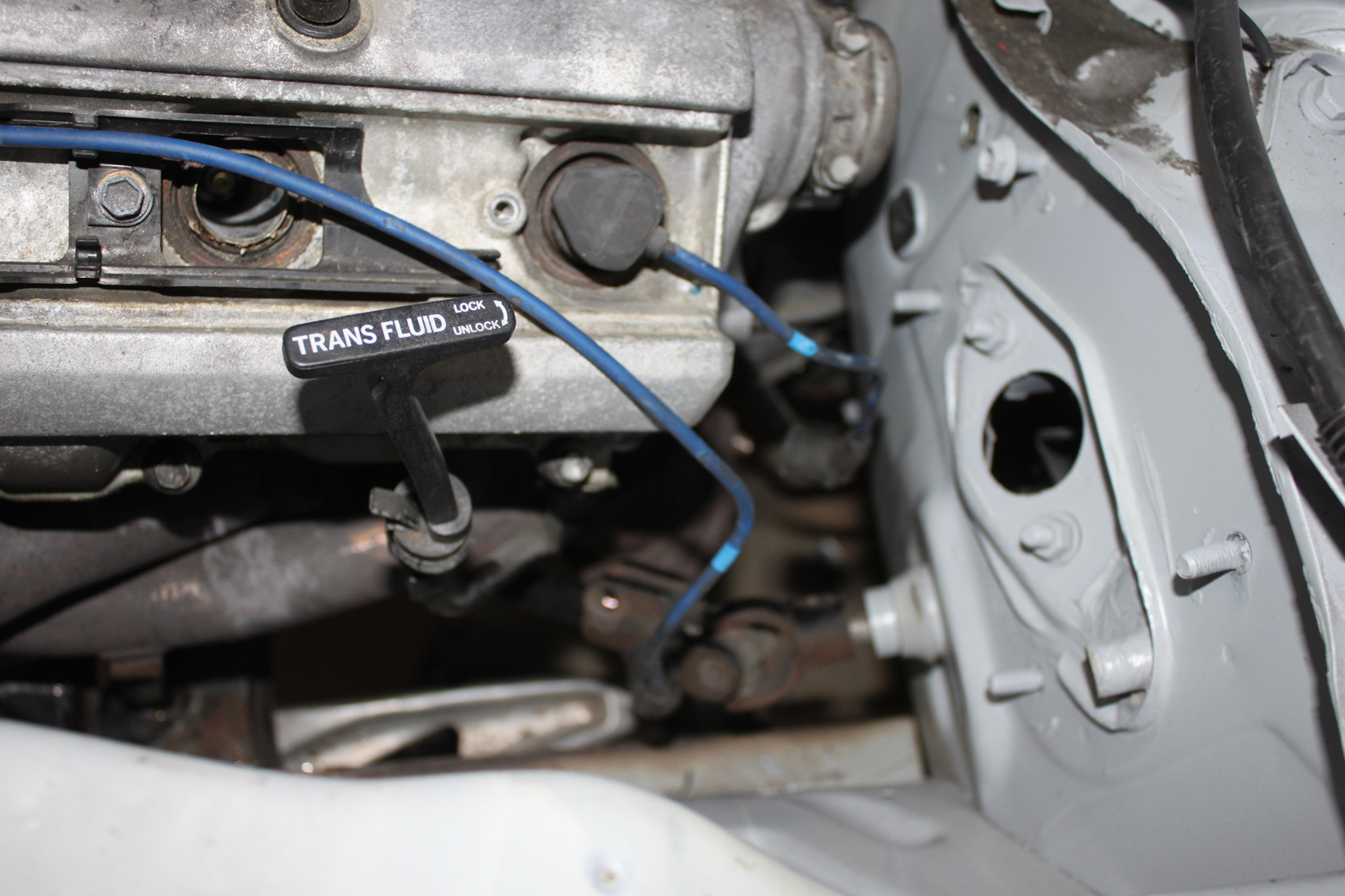

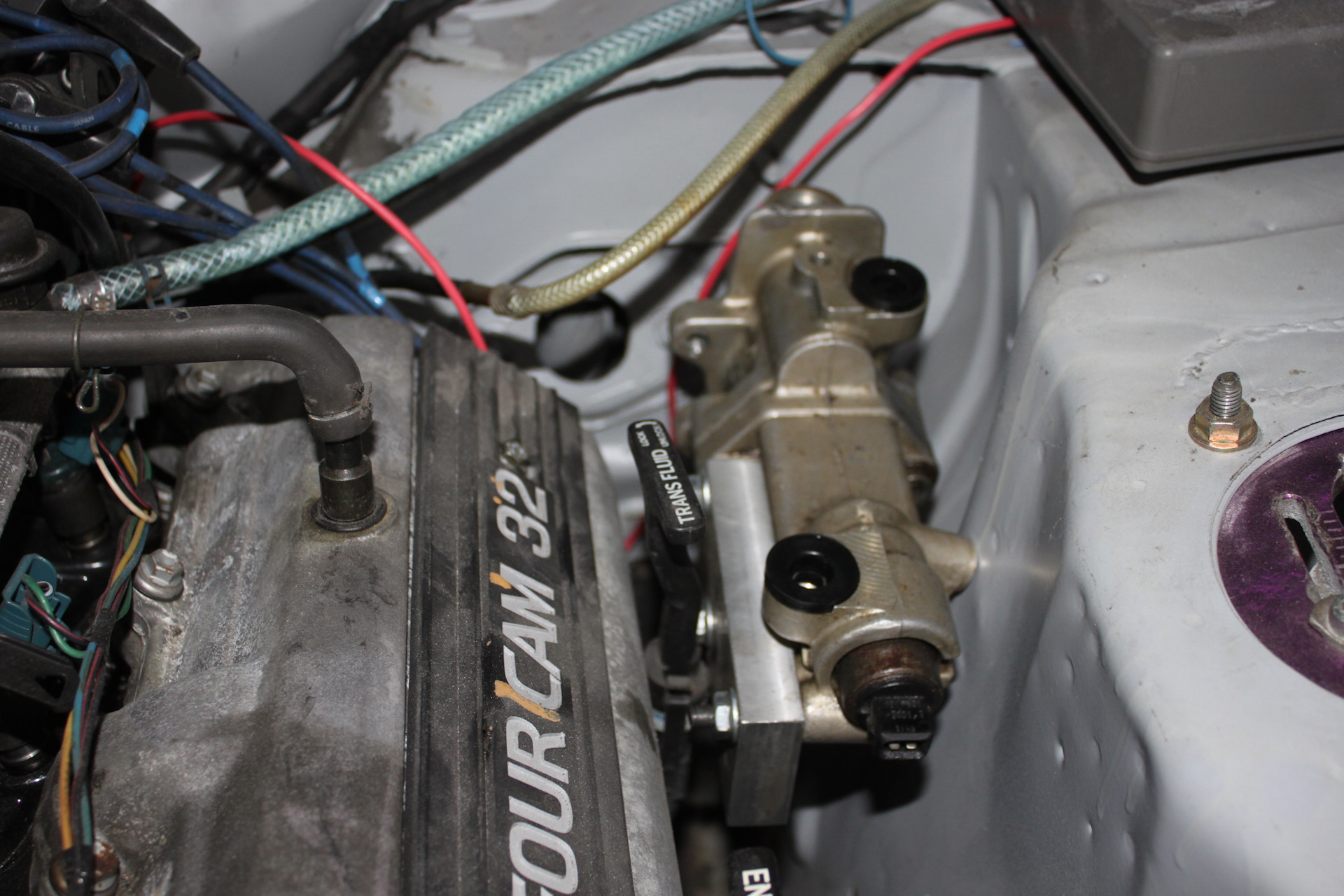

Вначале такой адаптер поставлен на Мустанг где этот самый блок клапанов мешал клапанной крышке.
Сам переходник.

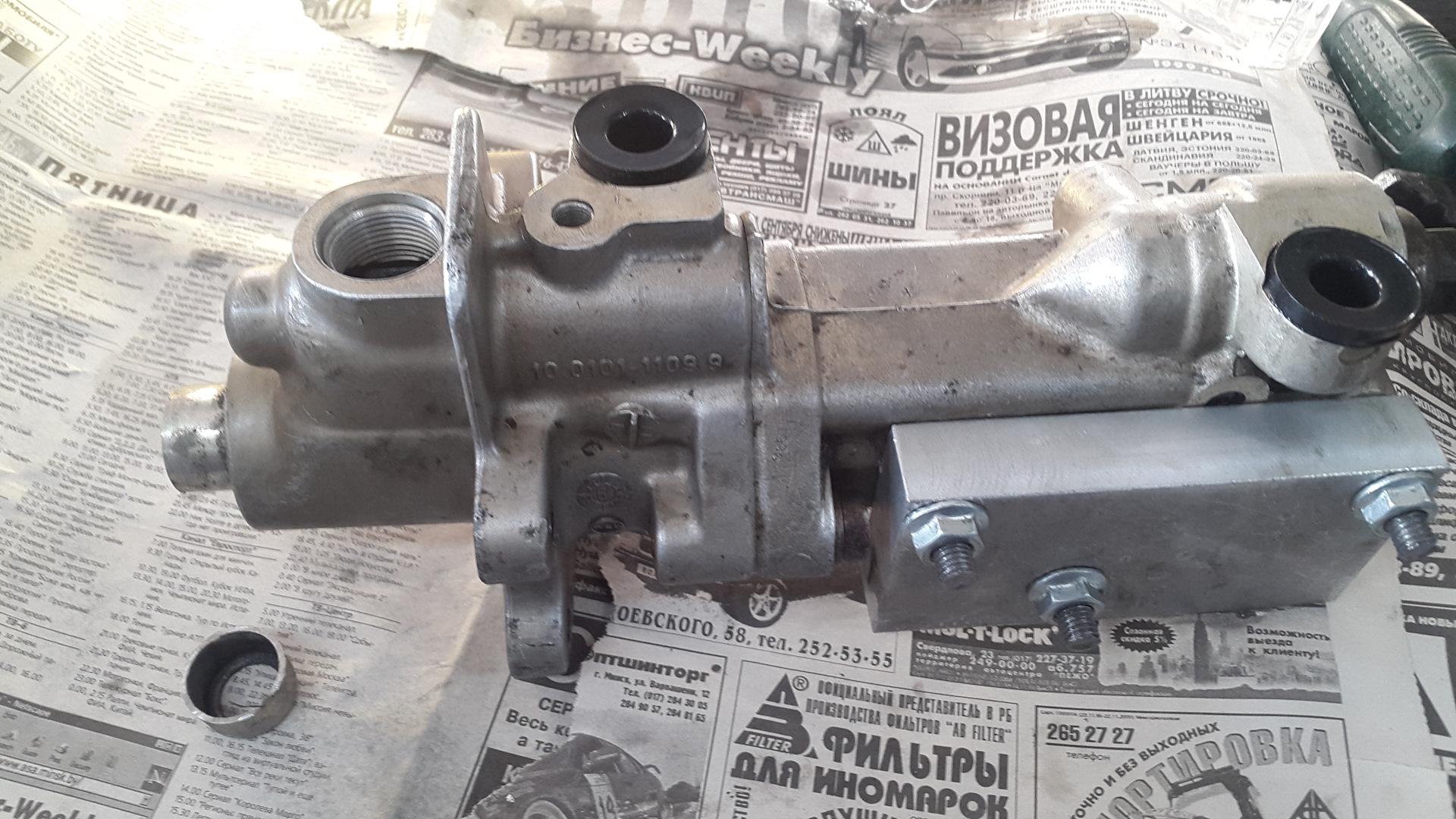

Сам ГТЦ был подвергнут небольшому укорачиванию штока и выступа корпуса.
Примерка же ГТЦ показала что он даже в укороченном варианте не лезет в узенькое пространство между головкой и брызговиком.Вернее лезет но жить там не сможет.И с приводом тоже вопросы.

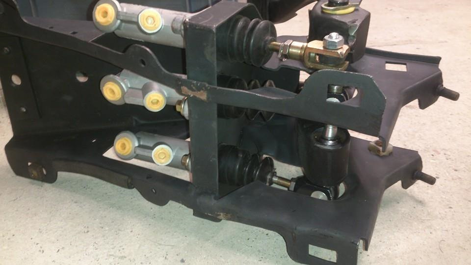

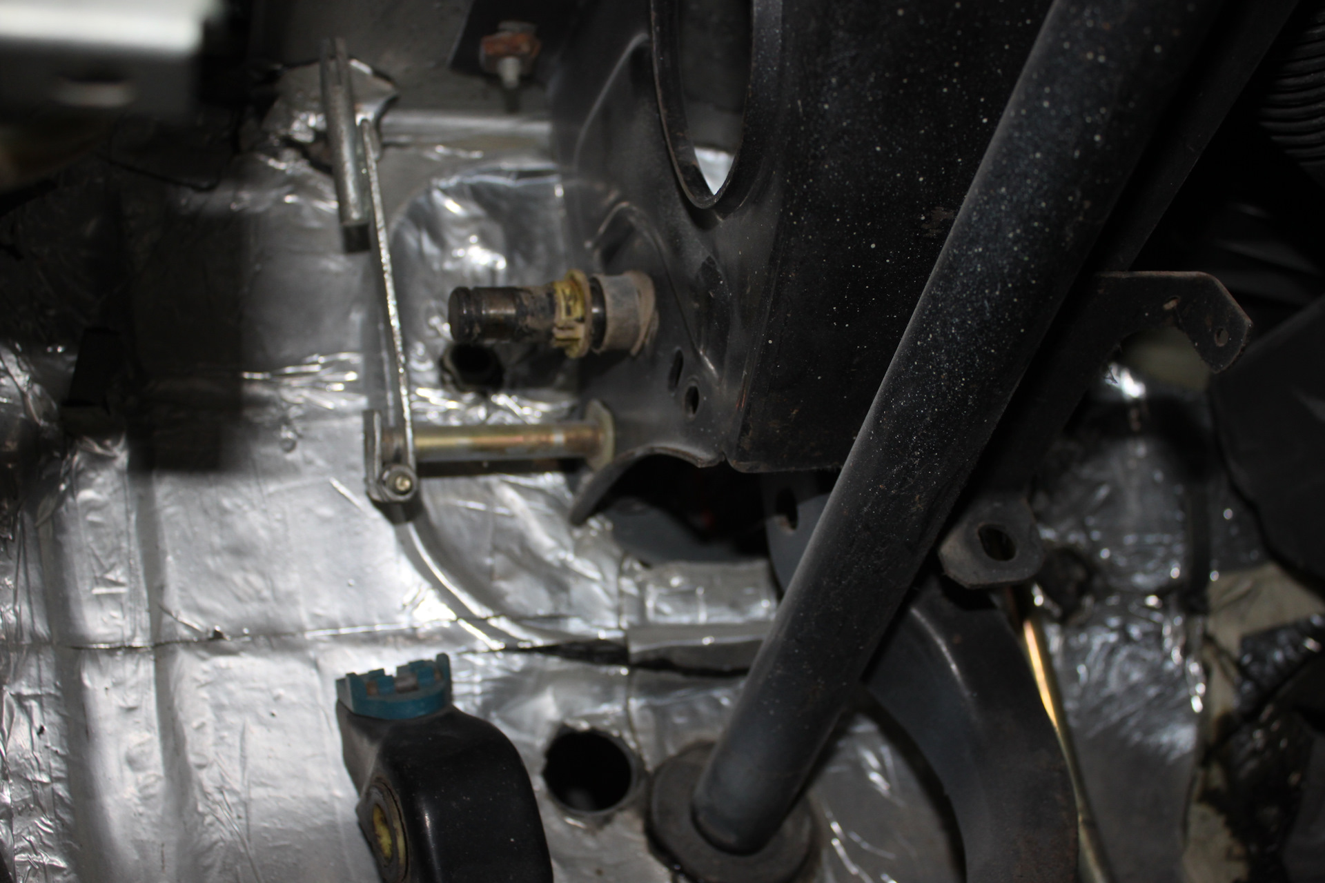

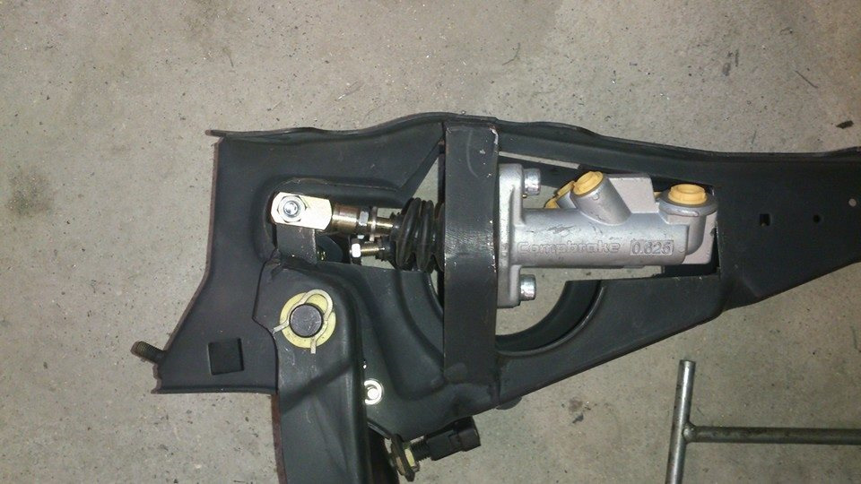

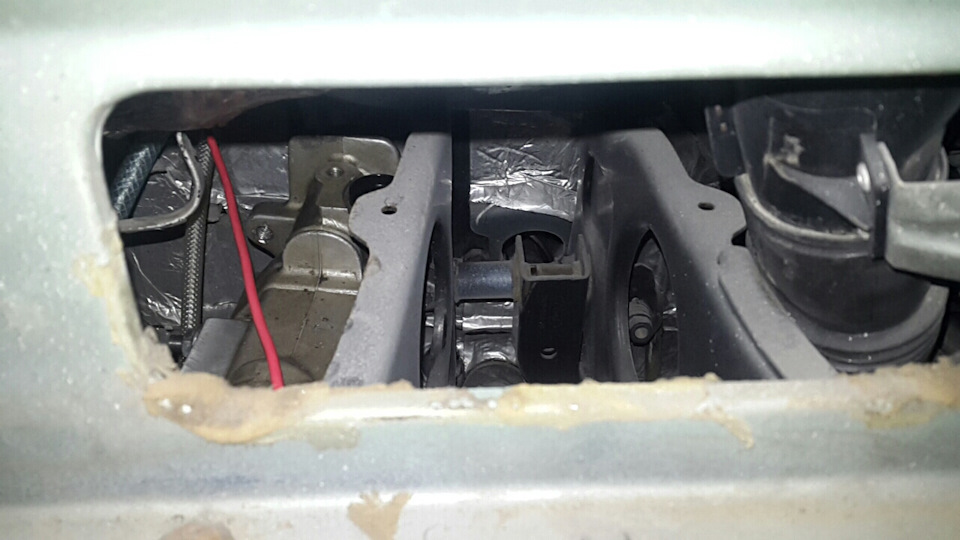

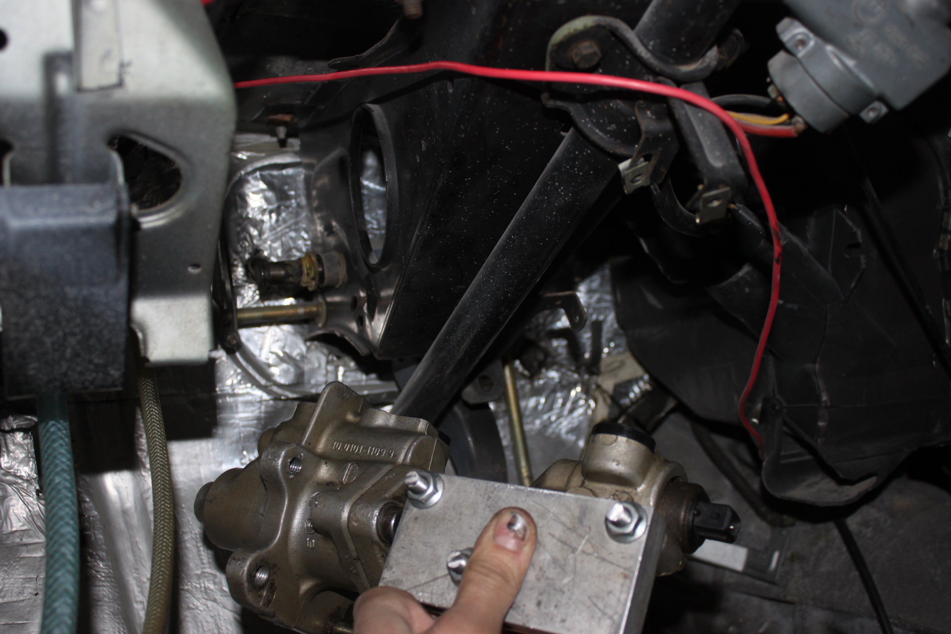

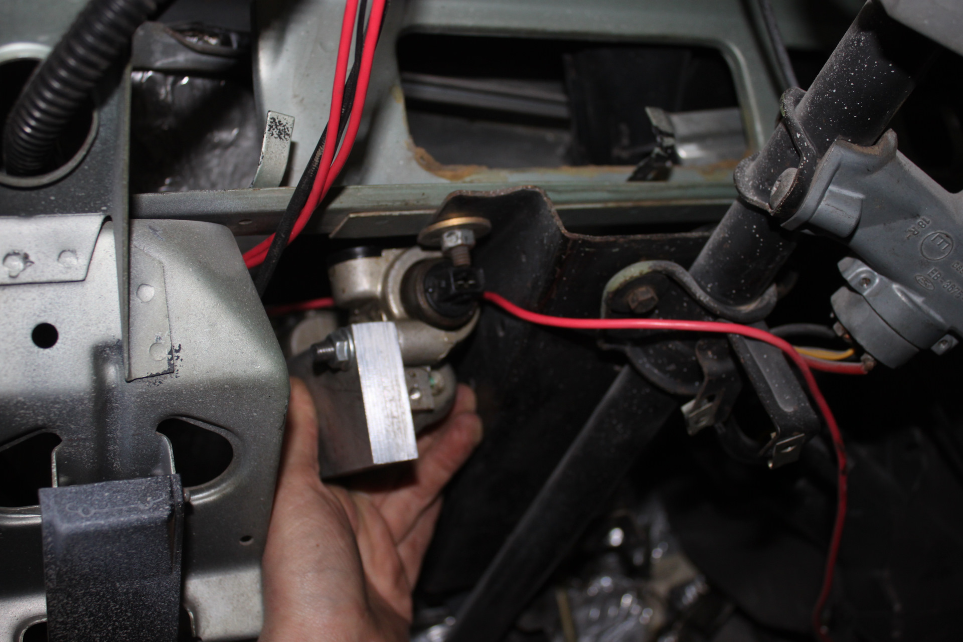

Тогда я обратил свой взор на педальный блок в салоне.Благо там места у Капри вагон.
Быстренько была ампутирована пока ненужная педаль сцепления ( у нас пока АКПП).
Примерка показала что ГТЦ туда становится и есть возможность его привода от оси педали тормоза что сделать не сложно- с помощью шплинта на педали и рычага на втором конце оси.
Вроде как вариант имеет право на жизнь.Буду дальше пробовать что можно сделать в этом направлении.

Педаль сцепления зря снял ))) верни на место и сделай общую площадку с тормозной ))) И я серьезно это говорю ;-)
Не переживай .Она легко возвращается на свое законное место))
Да то понятно ))) Но Воооооот таааакая педаль тормоза — штука клёвая :-)
Я так сделал, уже тормоза прокачал, ход маленький. По усилиям пока сказать не могу — не ездил. Должно быть норм
www.drive2.ru/l/463643438663861057/
Вот именно любопытно усилие на педали. И хватит ли объема жидкости цилиндра сцепления на 4-х поршневые?))
Если бы не эти сомнения то я пошел по твоему пути.
у меня 4-х поршневые спереди, поршни 36 мм
