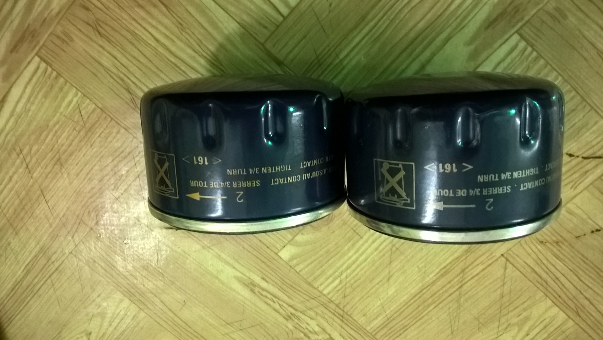

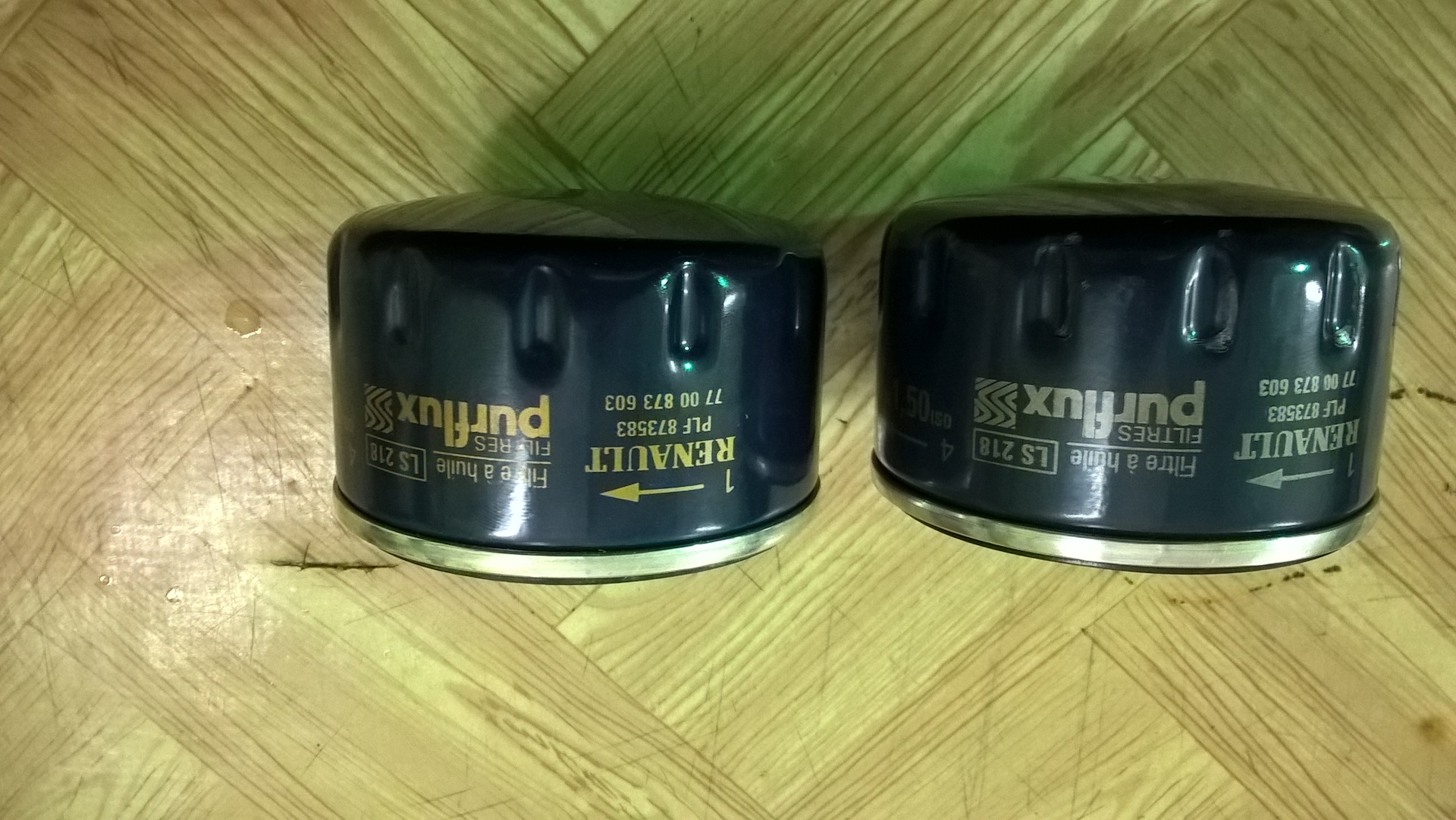

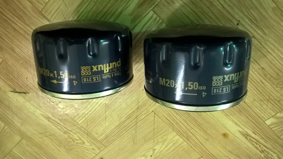

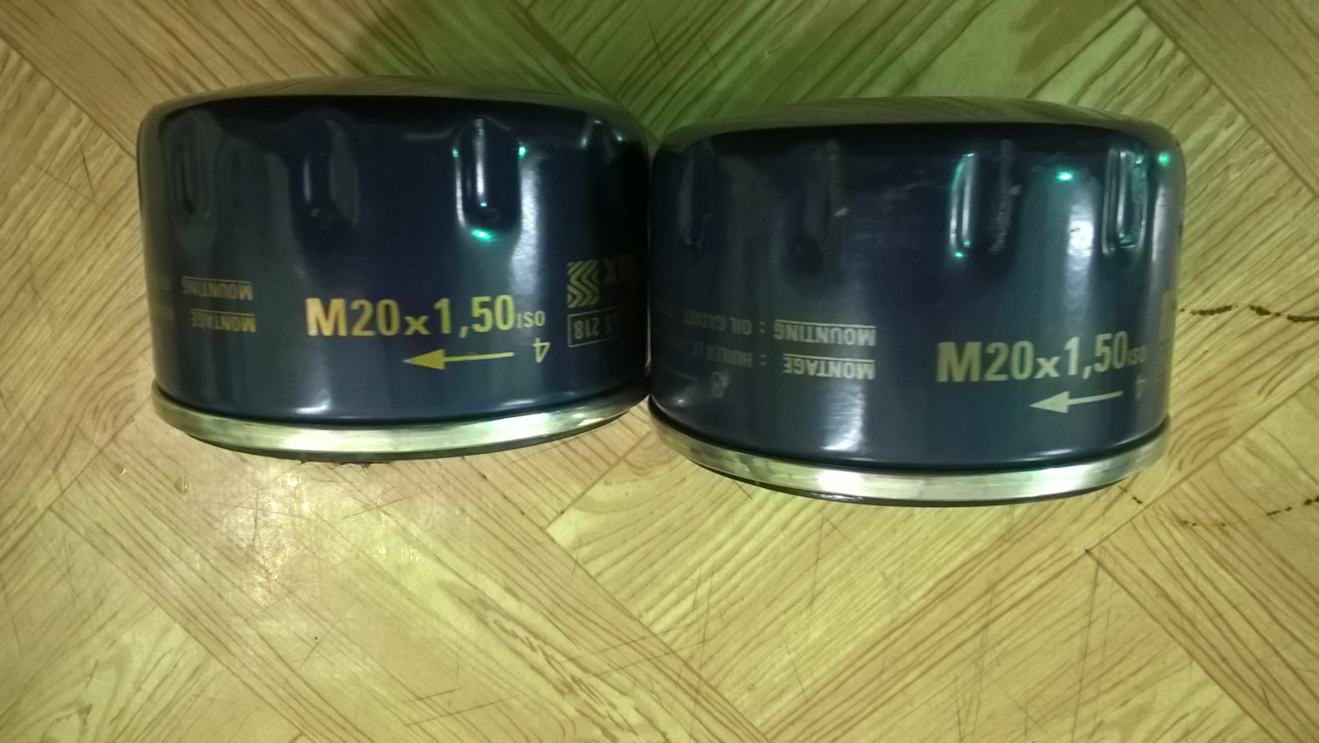

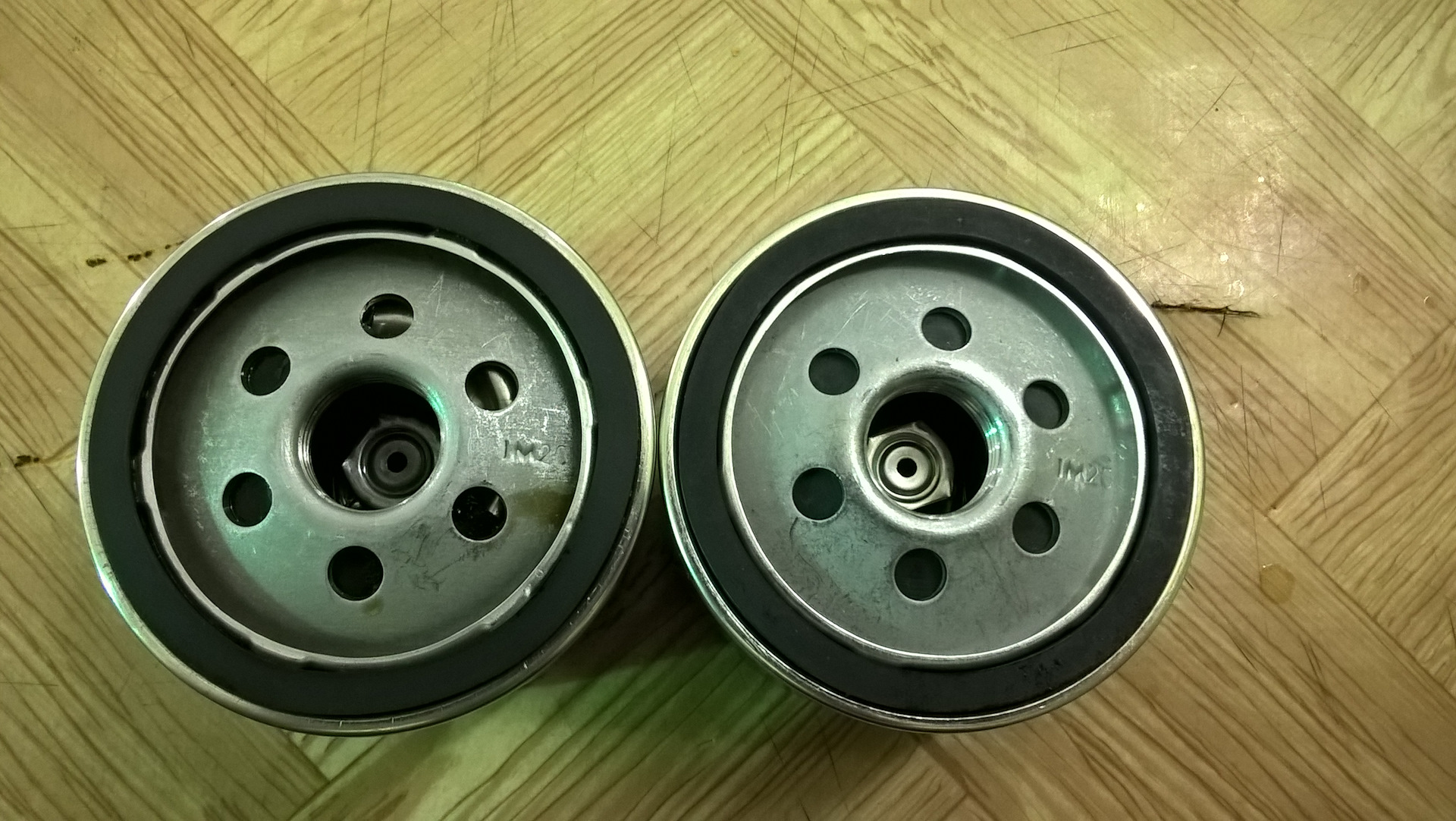

Вроде не долго, но раньше было лучше. Значит как я вижу суть ситуации. В масляном фильтре два клапана, прямой и обратный(прямой мне в этой ситуации не интересен). Если масло долго тухнет после длительной стоянки, то обратный клапан не держит, масло с фильтра и с магистрали от фильтра до маслоприемника сливается в поддон. Если же масло тухнет при первом обороте стартера, то масло идет мимо прямого клапана сразу через бумагу. Поэтому надо поменять масляный фильтр. В этот раз я опять взял оригинал, но не в exist, а в местном рено центре, где ребята научили где надо дунуть, чтобы было чудо проверять клапана в фильтре. А еще показали подделки на оригинальные фильтра, в общем занимательная экскурсия по фильтрам. В общем давайте сравнивать новый и старый фильтра.
Слева новый, справа старый. Отличия, как видно, есть.

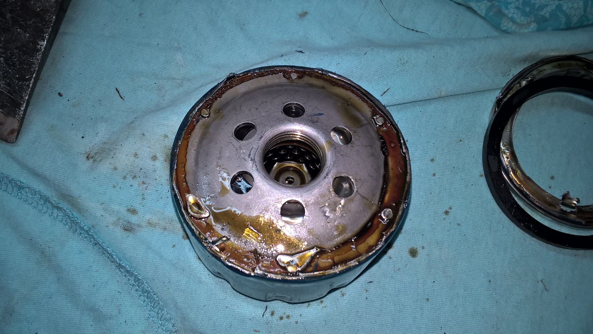

Слева старый. После такого вида я заочковал, прям даже печалиться хотел. На фото видно почему, резинка обратного клапана не целая, на штуцере фильтра я ничего не нашел. Полезли мысли что она гуляет где-то по системе. Грусть, печаль, боль…
Ну ладно, нет и нет. Надо ставить фильтр и собирать все обратно.

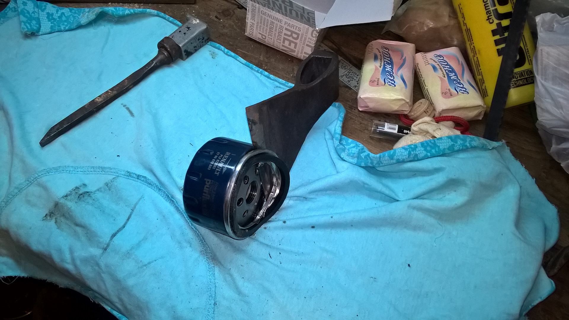

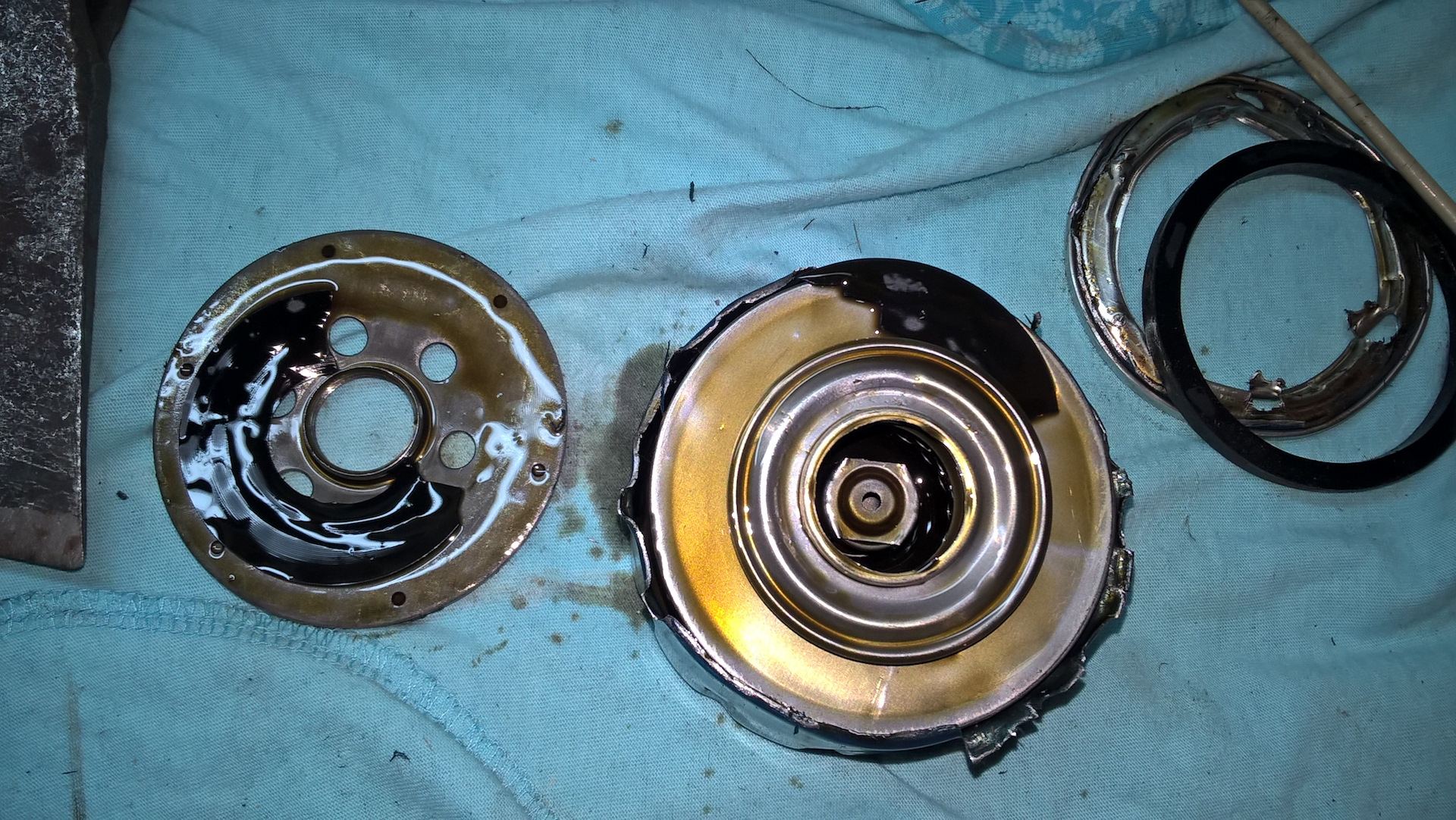

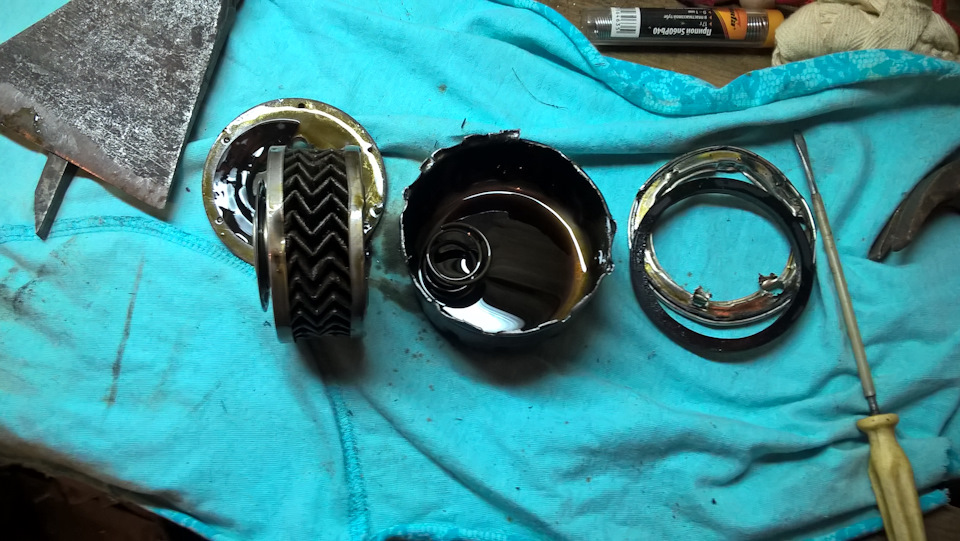

Теперь о старом фильтре. Само собой я его разобрал. Вот такой он внутри.
Вандализм, но так приятно)

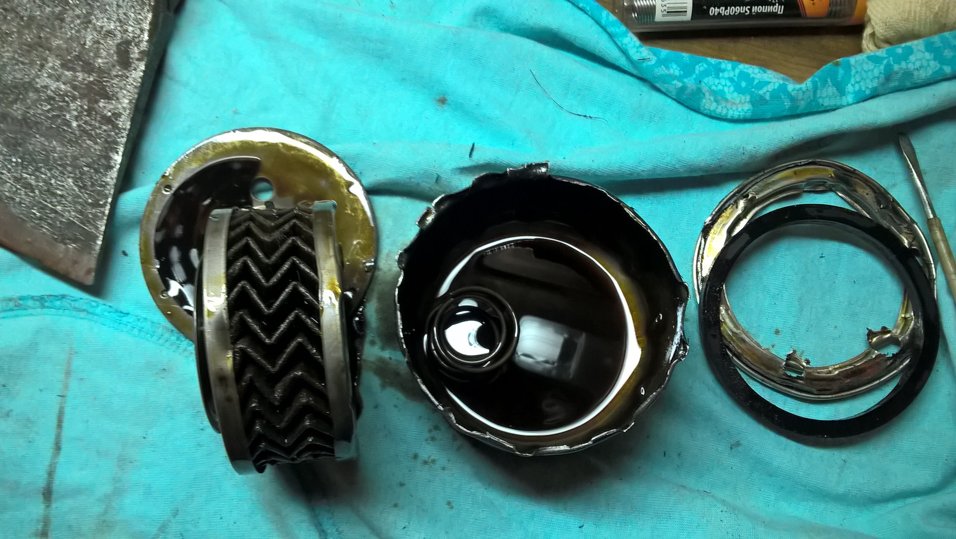

Кусок резинки оказался в самом фильтре, хорошо не в системе, можно глубоко выдохнуть. Маленький диск на фото это пластина обратного клапана, по идее должна прижиматься пружиной, но усилие этой пружины легко унизит пружинка от шариковой ручки. Странно.
Большая пружинка была не по центру. Не так, конечно, как на фото, но не по центру, и не закреплена никак.
Бумага вроде уложена как и должна, но совсем не так красиво как на новом фильтре.
Вывод: exist продал мне подделку. Это первый раз. Это грустно. Но все бывает в первый раз.

судя по фото это оригинал, гармошку научились подделывать, но пружина в подделке стоит прямая, а в оригинале "песочные часы"
