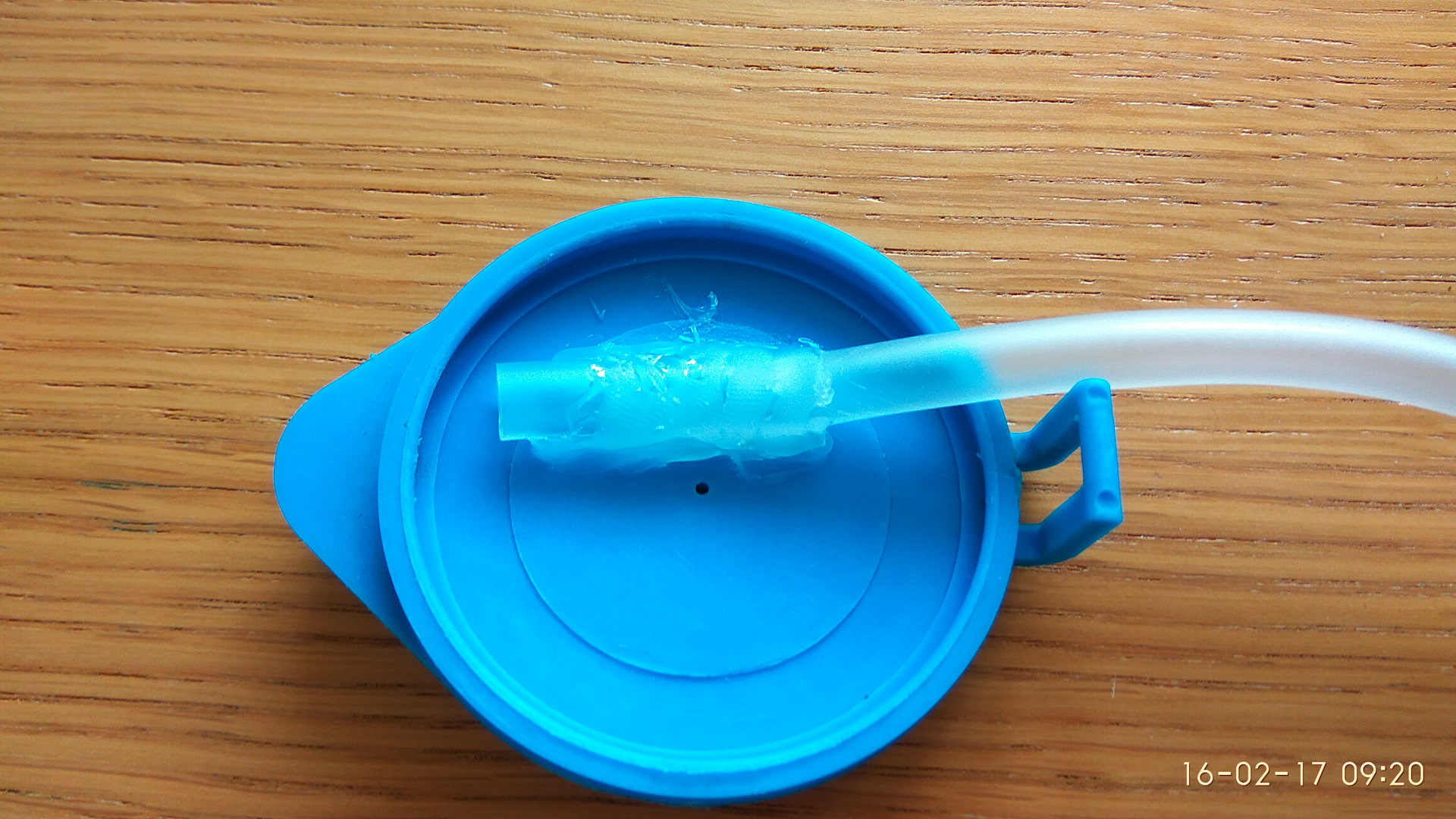

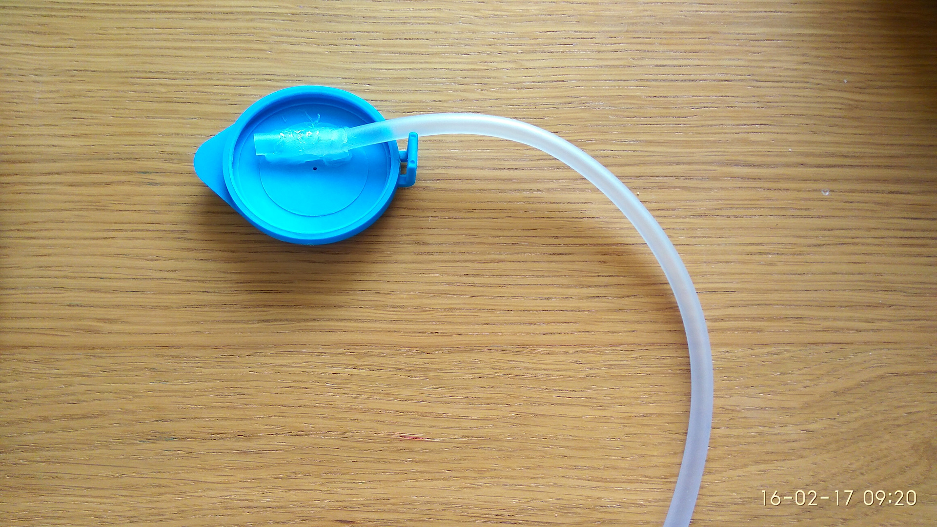

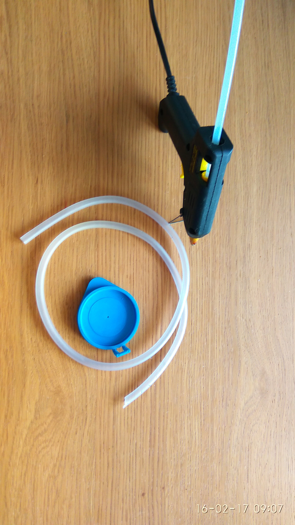

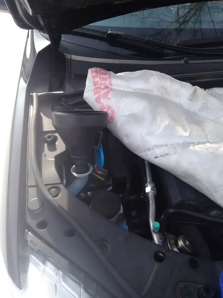

Вот решился я на доработку бочка незамерзайки.
1. Необходим шланг 7-8мм. Как я понял, мне попался силиконовый. Длинна 20-22см.
2. Термо пистолет
3. Крышка бачка
4. Наждачка
Зашкурил крышку чуть в сторону от центра, т.к. там отверстие для воздуха, не стал его закрывать.
Шланг пришлось обмазать сверху, потому как он не липнет к термо клею и при малейшем физическом воздействии отваливается.

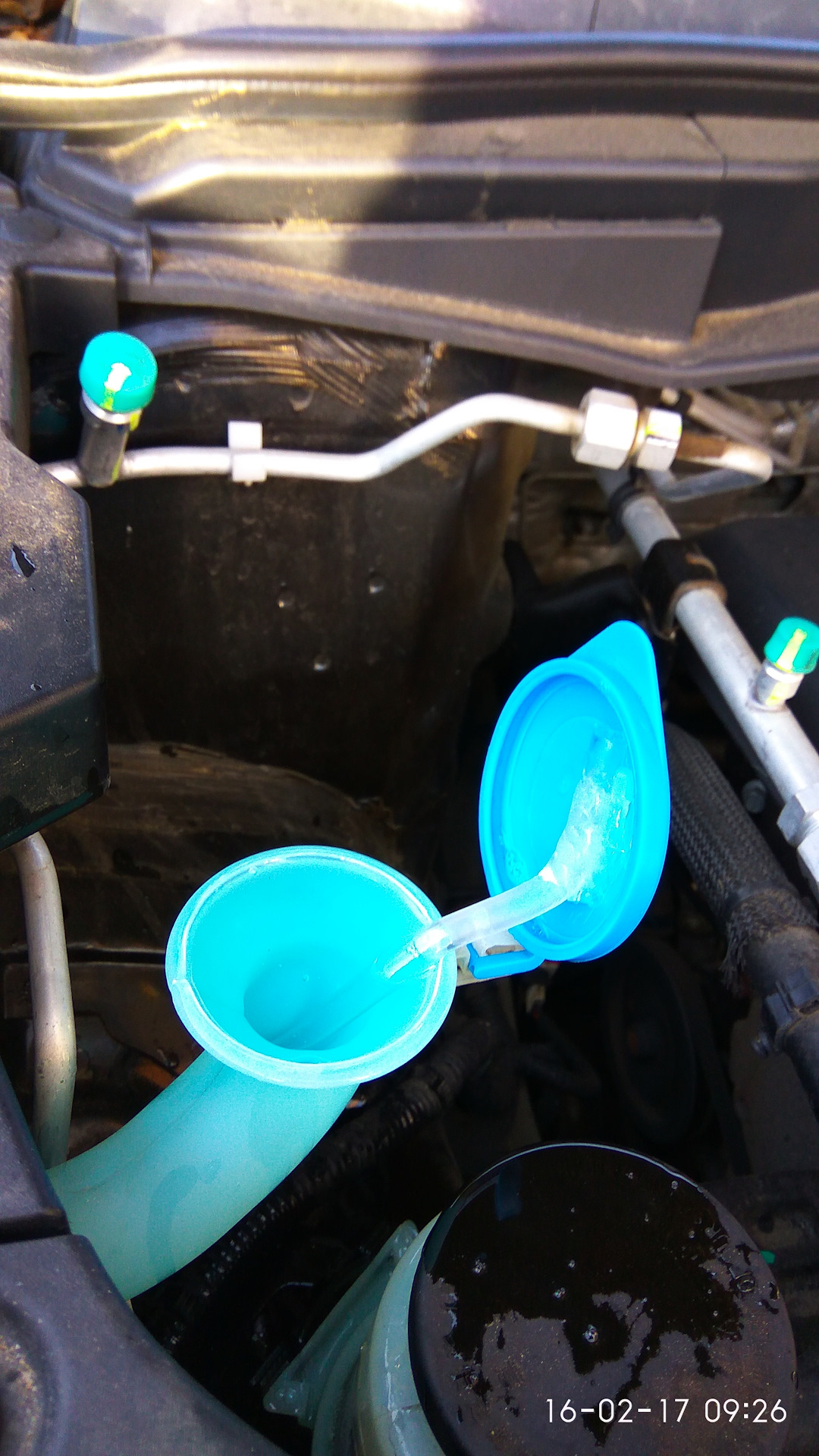

Закрывается нормально, сам шланг придерживает крышку.
Результат меня очень порадовал! Не надо ссать тонкой струйкой и морозить руки по несколько минут.
Залил 2 литра за 15-20 секунд.
Всем советую )))

Есть проще способ ! Перед заливкой незамерзайки поставить авто под наклоном ! Или просто наехать левым колесом на бугор-бордюр ! Получиться достаточный наклон горловины что-бы не образовывалась воздушная пробка !
Как вариант! Не додумался я до этого )))
Сам недавно понял !
А я так делаю.
Помогает? Я так понимаю просто не промахиваешся и все, а так все так же долго льешь?
Дружище, я ведь не протестую по твоей задумке.Молодчинка! Я за себя говорю, что меня все устраивает, приноровился наверно.
Молодец, что придумал. Но не фига не понял…
Да вроде все по русски пишу )))
Основной смысл в том, что бы запихнуть трубку в бак омывателя на 20 см., и закрепить для удобства на крышке, что бы каждый раз не искать трубку )))
Последнее фото напоминает как врачи гастроскопию делают…
Керь.
Оно то и понятно, что хрень, когда у тебя нет узкой горловины с воздушной пробкой. За то работает и со своим не хитрым функционалом справляется.
Не чего не понял-вообще.
У тебя есть проблемы с заливом незамерзайки?
У меня есть. Узкая горловина не позволяет заливать жидкость быстро, т.к. образуется воздушная пробка и жижа вылеваеься наружу. Так вот, что бы этого избежать придумал воздухоотвод.
Молодец.
