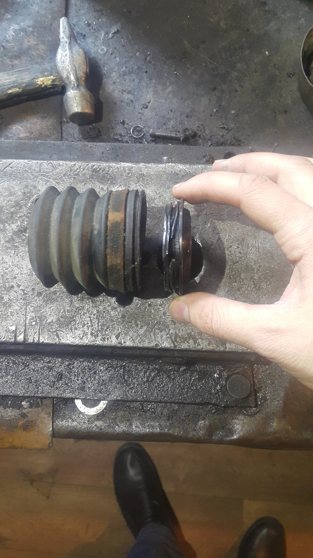

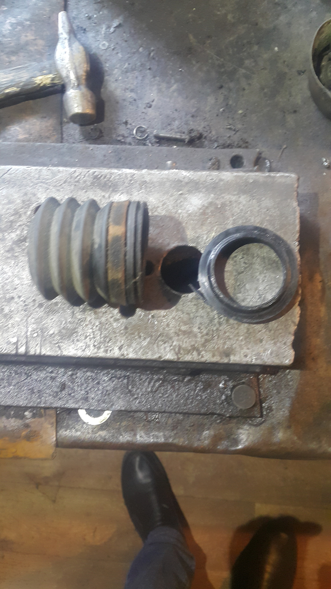

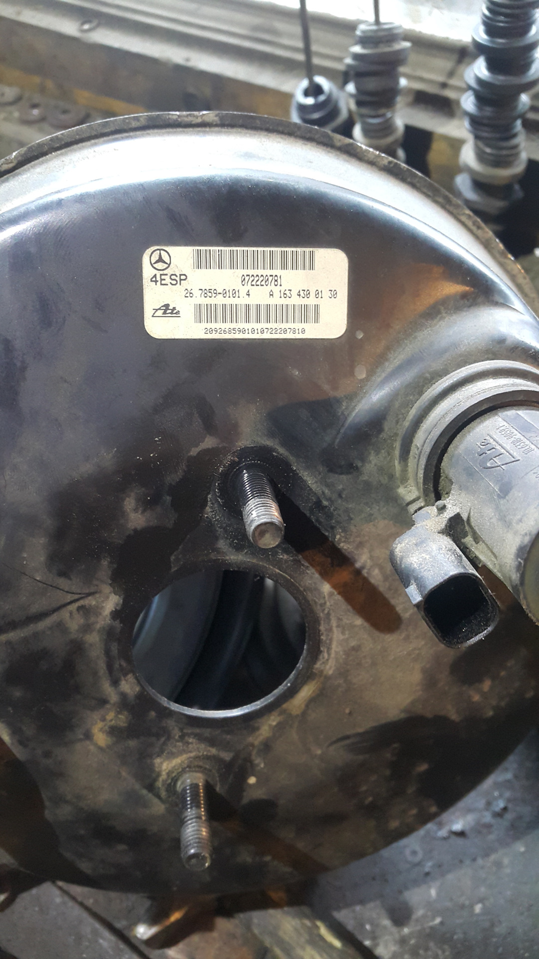

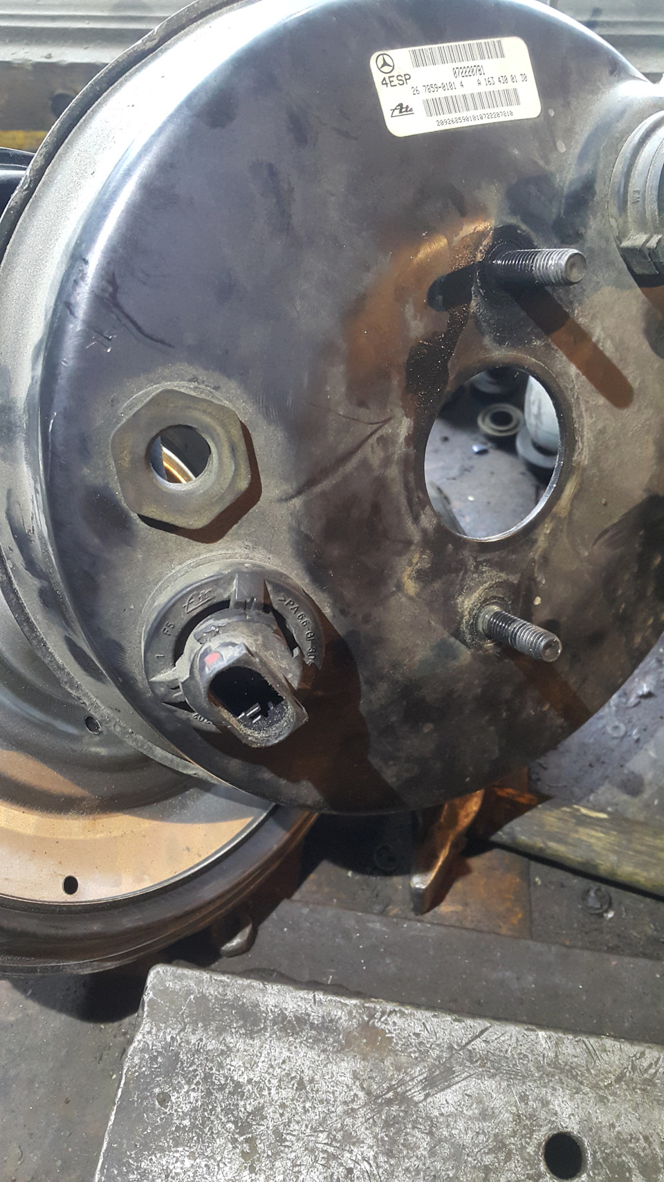

Всем привет. Запись об очередном визите на сервис.

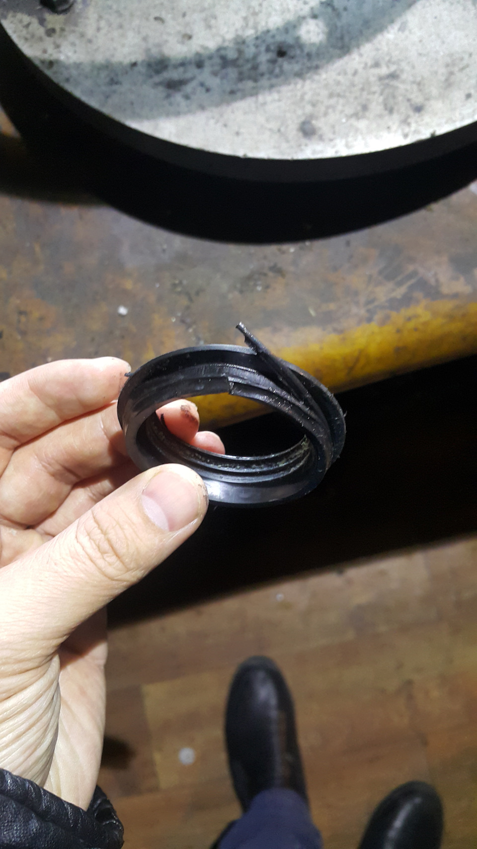

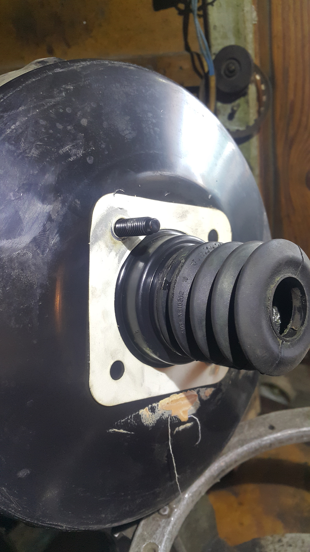

Собственно сабж выше, начало шипеть под педалью тормоза. При опускании педали.
Пропускал лобовой сальник вакуумного усилителя тормозов [далее по тексту В.У.Т.-прим. авт.].
Проблема известная и, к счастью, решаемая за относительно небольшие деньги.
Запишу ее в список болячек этого кузова, конкретно этой модели.
Тут нужно сразу сообщить несколько моментов:

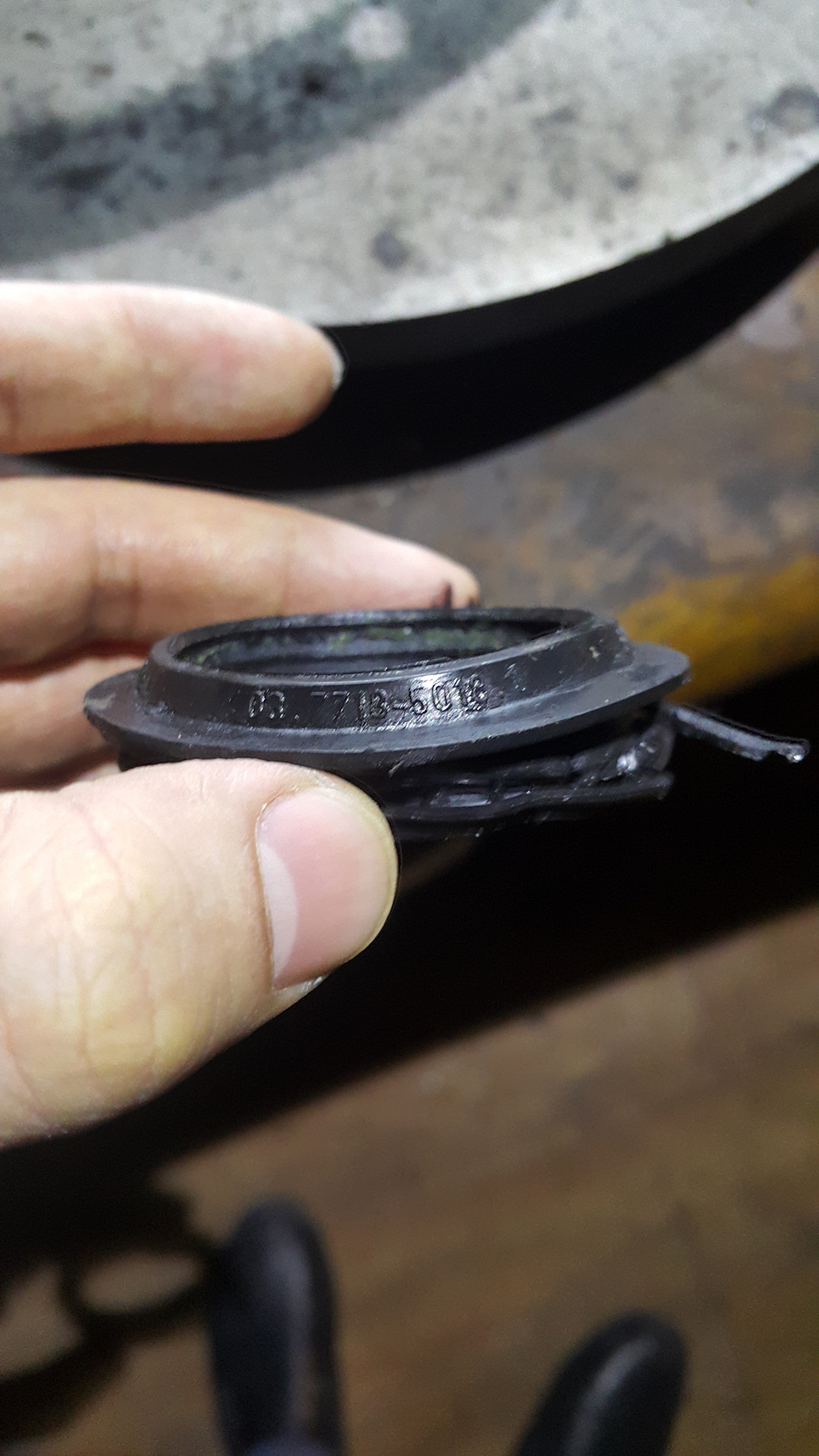

1. Оригинал сальника отдельно не найдете. У производителя он продается в сборе с ВУТ . Цена — космос.
2. Устанавливать б.у.-шный вариант ВУТ — лотерея чистой воды, 50/50 что попадется исправный.
3. Оптимальный и проверенный клубнями вариант — это замена лобового сальника оригинала на ремонтный комплект ВУТ от ВАЗ 2108…да да именно от Ваза
Его и поставили. Более подробно обсуждали эту проблему вот тут .
А у меня дальше просто немного фото
ps update 20_02_2018
Появилось в продаже от производителя 03.7718-5018.1

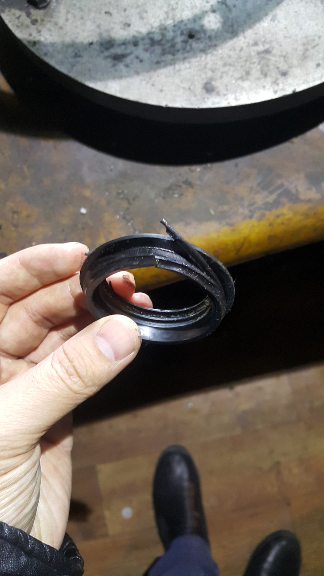

Толстая, как грелка?

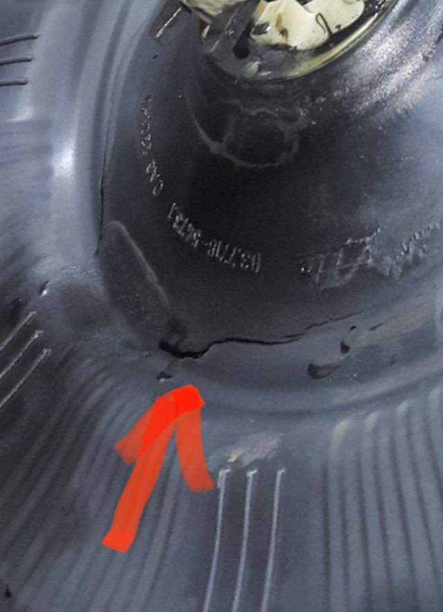

А что это на 6-м фото?
Не понял
Такое ощущение, что прорыв.
У меня от шипит по странному, при очень легком нажатии слышен свист (скрип) как будто воздух травит через маленькую дырочку. Если сильнее прожимаешь педаль то свист прекращается. при отпускании педали ничего не свистит. Появляется на заведенном двигателе через минуту, когда накачается воздух. может ли быть проблема в сальнике? визуально (не снимая) он целый
привет, ставлю сейчас тоже от ваз, когда запихиваю второе(последнее) так сказать кольцо на сальнике, он у меня немного бугром в 2х местах, и если нажимаю на клапан этот(имитирую) педаль тормоза, вообще чучуть нажимаю, и при выходе сальник тоже выходит из посадочного, с чем связанно может быть? думаю может нужно очень сильно глубоко сальник задавливать, но боюсь повредить.
Нужно найти деревяную плоскую штуку, смазать снаружи сальник и вкруг по спирали вкручивать с помощью деревянной штуки .
не очень понимаю, а точнее вообще не представляю что за деревянную плоскую штуку нужно) я уже заебался) 3 часа сижу, никак не могу запхнуть последнее кольцо это, уже и отверткой и чем только не пробовал, заталкиваю во внутрь, а оно все равно вылазит…
RDKvv2012
я пля не понимаю как у меня друг его под рулем ставил не снимая вут…
Все правильно, сальник ставится не снимая вут, смазывает его мылом, берешь деревянный плоский шпатель по типу той что котлеты на сковороде переворачиваешь (чтобы не порвать резину) и постепенно продавливаешь его по спирали вовнуть.
понял наверное, я пытаюсь заталкнуть слишком узким предметом, нужно что то шире, типо с закруглением, надеюсь точнее на это.
RDKvv2012
не, к сожалению это полная х****) как и всё что я пробовал ставить от сраного ваза) вроде как запхнул всё ок, один уй он вылазит когда шток выходит. короче говно полное… но некоторым везет как и вам, но возможно он уже вылез ? и держится на первом кольце ?
Могу предложить вут целиком с отличным оригинальным сальником. Нужно только датчик переставить свой.
датчик на который палец указан ? подумаю! у вас рест? они же отличаются рест и дорест? а то у меня рест.
Да датчик свой переставишь, вут от рестайла 2004г. Ценник пусть 9 тыщ будет рублей.
добро! отпишу что да как.

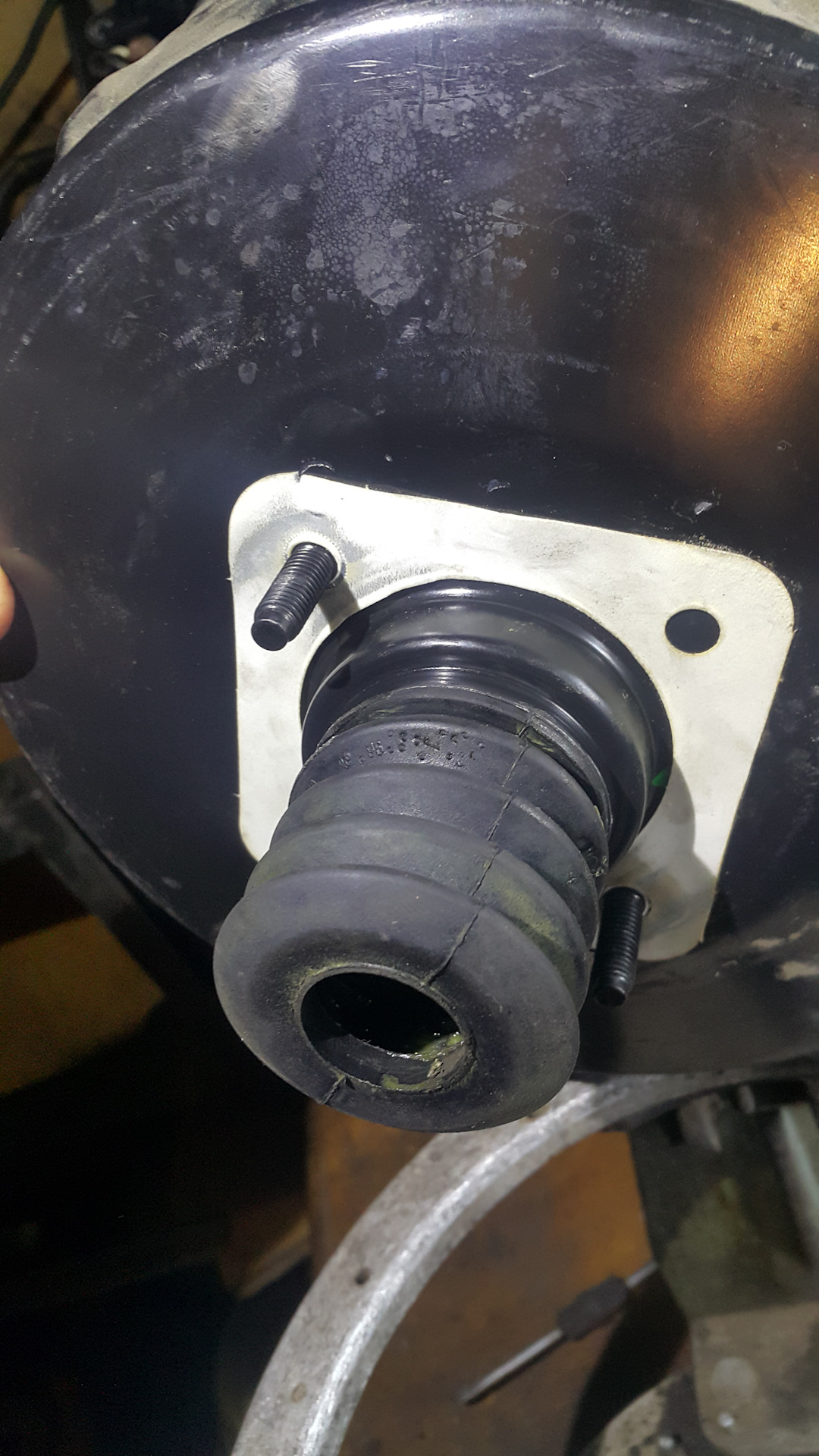

в общем починил б**) теперь шипит всё время, но если поставить ногу на педаль то перестает, вообще еле еле вес кладешь на педаль и перестает шипеть, но мне кажется у меня не в сальнике пропускает, а в штоке самом, там же такое может быть? если это так то внутри вут мембране или что там уже забыл конец ?
Причина в сальнике. Мембрана там очень прочная

нету там, да от ваза сальник садится как родной — ничем не хуже

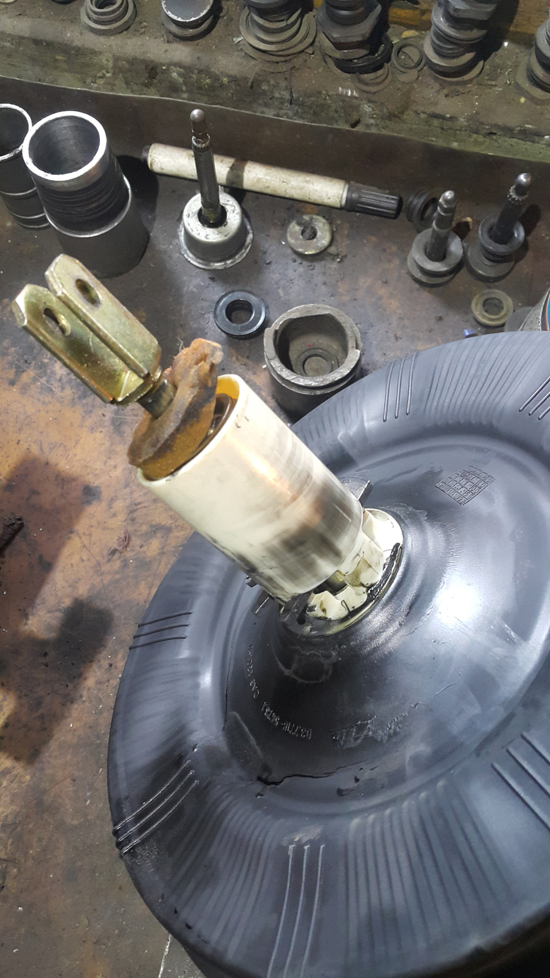

Слушай, да ты разобрал весь вакуумник.
На клубе описывал как разбирал?
Нет, туда просто больше фоток скинул. Здесь больше 10 не пропускает.
Да там ничего сложного по сути:
снял все вокруг тормозного цилиндра, снял его, открутил вакуумник, с салона снял педаль, вытащил вакуумник, разобрал и всё.
Сам ВУТ разбирали так, …для профилактики.проверить на целостность диафрагмы
да я заню как он снимается, как ты его располовинил и потом обратно сварил?
Очень просто, эти две половинки не сварены (!), одна половинка одевается на другую и загибаются (керном) выемками.
Для того чтобы их располовинить достаточно отогнуть удерживающие пластинки с одной стороны крышки.
Посмотри на свои вут, там всё наглядно видно
я не снимал, я так прямо вставлял этот пыльник-сальник. Второй год уже катаю — полёт нормальный.
Интересуюсь, потому, что:
1.если там что с диафрагмой?
2.Ты её видел: может с ней что-то случится?
3.на сколько она крепкая?
4. и возможно ли её от чего-то приспособить?
1.с диафрагмой все норм.там ломаться нечему
2. Даже щупал.
3. На глаз прочность сравнима с советской грелкой
4.не думаю.с тормозами эксперименты опасны.
