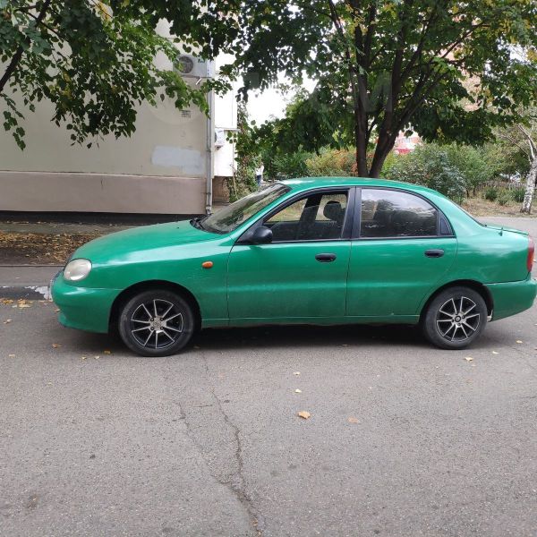

На глаза сегодня попалось вот что:
Машина отличается, хотя и вовсе не революционным, но симпатичным и вполне европейским внешним видом. Итальянские мастера придали кузовным линиям автомобиля необходимую плавность и обтекаемость. Кстати, благодаря конструкции кузова, а также соответственному наклону лобового стекла, разработчикам удалось добиться хороших аэродинамических показателей. Коэффициент лобового сопротивления машины составил всего 0.33, что даже очень не плохо.
Как догадались это про Ланос )))
На самом деле немного слукавили, 0.33 это для 3-х дверного хэчбэка. Для седана коэффициент — 0.377
Много это или мало?
И что такое этот коэффициент?

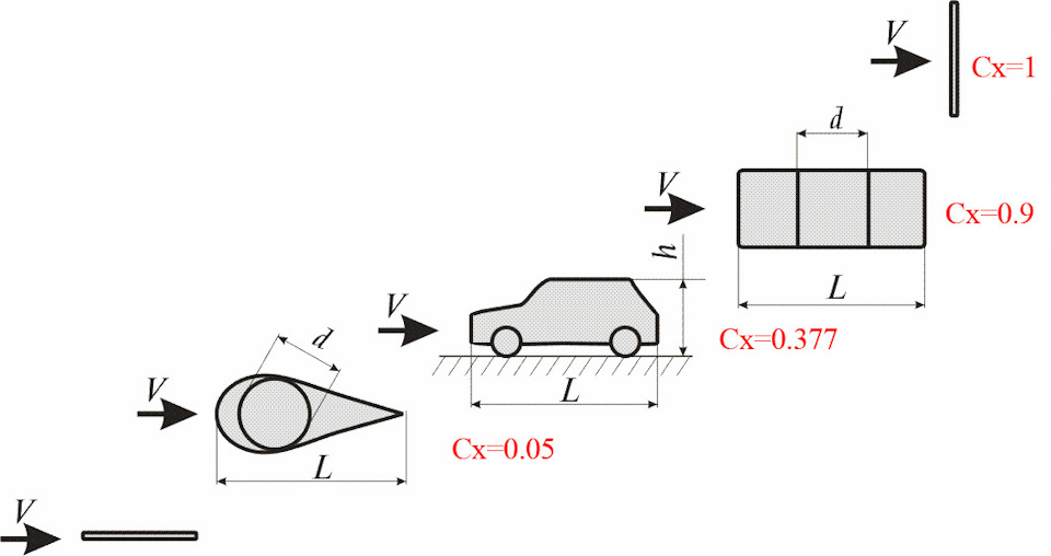

Девушка Вики дает ответ:
Коэффициент аэродинамического сопротивления (Cx) — безразмерная величина, отражающая отношение силы лобового сопротивления автомобиля к произведению скоростного напора на площадь поперечного сечения автомобиля
Чем меньше Cx, тем лучше проработана аэродинамика автомобиля. Для современных автомобилей считается нормой Cx < 0,3.

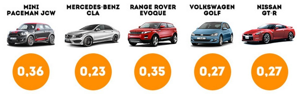

Что бы было более наглядно, то вот
Или вот так
И до кучи, величина коэффициента лобового сопротивления "седьмого ВАЗовского классического кирпича" составляет 0,46
А теперь что значит этот коэффициент?
Представим лист фанеры, который мы держим а потоке воздуха. Площадь фанеры равна площади проекции автомобиля (Для Ланоса это 2.2 м2)
Представьте, сколько силы нужно приложить для удержания этого листа в потоке воздуха 140 кмч.
Но авто это не фанера (наверное )))) )
На преодоление силы давления воздуха уже для автомобиля, мы должны затратить энергию. Для автомобиля эта сила будет меньше на значение коэффициента
F=Cx*F(фанеры)
Ну а если совсем правильно, то полная формула такая:
F=Cх*P*V2*(Fmid/2)
где: Р — плотность воздуха (если воздух влажный, то его плотность выше, если снег или дождь, то еще выше)
V — скорость относительного движения воздуха и машины;
Fmid — площадь наибольшего поперечного сечения автомобиля;
Cх — коэффициент лобового сопротивления воздуха.
Обратите внимание на то, что скорость в формуле стоит в квадрате, а это значит: при увеличении скорости движения транспортного средства в два раза, сила сопротивления воздуха увеличивается в четыре раза, а затраты мощности вырастают в восемь раз!
Причем за каждый лишний км/ч прироста максимальной скорости автомобиля приходится платить существенным увеличением его мощности или снижением Cх. Так, например, работая над увеличением скоростных возможностей болидов, участвующих в кольцевых гонках Nascar, инженеры выяснили, что для увеличения максимальной скорости на 8 км/ч потребуется прирост мощности двигателя в 62 кВт! Или уменьшение СX на 15%.
Теперь становится понятно, почему Ланос начинает жрать топливо на трассе на скоростях выше 90 кмч.

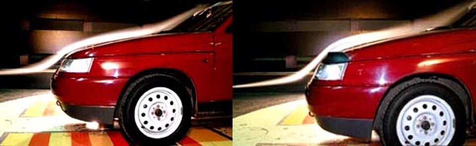

Как то попался на глаза эксперимент с ВАЗ 2110 и мухобойкой. Там машину обдували в аэродинамической трубе с мухобойкой, дефлекторами окон.
Вообще ВАЗ 2110 сделан с точки зрения аэродинамики не идеально, но гораздо лучше Ланоса. Сравните
ВАЗ 2110: Cx — 0,348; S (площадь лобового сопротивления) — 1,93.
Ланос: Cx — 0,377; S (площадь лобового сопротивления) — 2,2.
Так вот, эти тюнячие штуки увеличили Cx
Дефлектор капота — Cx — 0,503 — увеличение 0.155
Дефлектор боковых стекл — — Cx — 0,427 — увеличение 0.079
Оба вида дефлекторов — Cx — 0,572 — увеличение 0.224!
Вдумайтесь! Оба вида дефлекторов прибавили "десятке" дополнительный коэффициент на величину ПОЛНОГО коэффициента Audi A2!
Для Ланоса таких данных нет, но по аналогии, думаю мухобойка даст прирост примерно такой же 0.15-0.2
Т.е. получим Cx — 0,527 — 0,577!
Это хуже, чем у 2107, более того, это хуже, чем у старой Нивы!

После того как пост был написан, нашел в "За рулем" еще одну статью про обвесы относительно "десятки" и "девятки". Данные по аэродинамическому сопротивлению значительно отличаются от данных на которые я опирался, когда писал этот пост. Вроде как тож дули на машины в аэродинамической трубе.
Но имеет смысл привести выдержки тут
Поехали.
НАКЛАДКА НА КАПОТ
VAZ 2110 — увеличение коэффициента аэродинамического сопротивления на 0,009 (2,7%). Увеличение аэродинамической подъемной силы на передней оси на 19,7%, на задней оси — на 10,2%.
VAZ 2109 — увеличение коэффициента аэродинамического сопротивления на 0,013 (2,8%). Увеличение аэродинамической подъемной силы на передней оси на 23%.
Результаты экспертной оценки
На машинах с накладками комары и мошки продолжают биться о стекло и размазываться по нему так же, как и без накладок, что вполне объяснимо. Наивные люди, полагающие, что «мухобойка» способна коренным образом изменить характер обтекания машины, подняв поток поверх крыши, — неисчерпаемый контингент для торговцев этими изделиями. Спрос рождает предложение! Но муха, между тем, сделана не из воздуха — и посему летит в соответствии с иными законами. Это справедливо и для гораздо более плотных песчинок, камешков и… просто камней. Реально «мухобойка» защищает от бомбардировки только ту узкую зону, которую прикрывает. Поэтому, если развивать идею, то «мухобойку» нужно сделать размерами с бульдозерный нож — и тогда будет защищен весь автомобиль. Но зачем в таком случае платить немалые суммы за дизайн машины!
Крепится накладка опять-таки не к воздуху. В узкую щель между ней и капотом вместе с возникающим вихрем хорошо засасывается песок, удалить который, не сняв накладку, сложно. А так как в движении и капот, и накладка вибрируют, то песчинки оставляют на лакокрасочном покрытии все более глубокие царапины. У некоторых автомобилей под «мухобойками» краска протиралась до металла.
Плюсы — сомнительные.
Минусы — некоторое увеличение расхода топлива и аэродинамической подъемной силы; натиры на передней кромке капота под накладкой при длительной ее эксплуатации.
НАКЛАДКИ НА БОКОВЫЕ СТЕКЛА.
Результаты испытаний в аэродинамической трубе
На коэффициент аэродинамического сопротивления практически не влияют.
Значительно ухудшилась обзорность из-за «расширения» рамы ветрового стекла. Через накладки 2110 увидеть что-либо трудно — очень темные. Накладки 2109 и вовсе не прозрачные. (Кстати, на грязной дороге и прозрачные станут непрозрачными — не стоит этого забывать.)
Вместе с тем уменьшились сквозняки в салоне, особенно при частично открытом окне, в салон меньше проникает каплей дождя, хорошо вытягивается сигаретный дым.
Плюсы — ослабление сквозняков в салоне, защита его от дождя.
Минусы — ухудшение обзорности.
Резюме: Меняем «шило на мыло». Накладки улучшают воздухообмен в салоне, ослабляют сквозняки, но достигается это ухудшением обзорности.

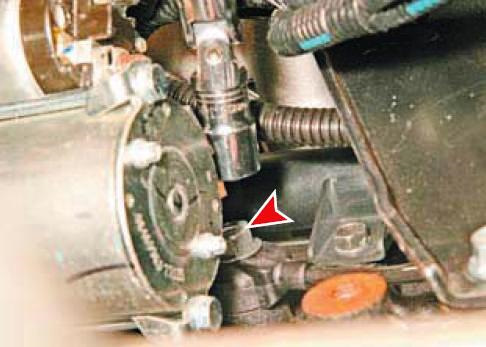

Вот это прикол… А что же это тогда такое за стартером?🤔😅
Не говоря уже о датчике неровной дороги на стакане.
Нету там никакого прикола Chevrolet Lanos выпускался, как замена DAEWOO Lanos так же, как L1300, СЕНС, ЗАЗ, Шанс, отличались наличием 1дк 2дк дпрв дд длд и елегр. От оригинала далекими (только кузов)

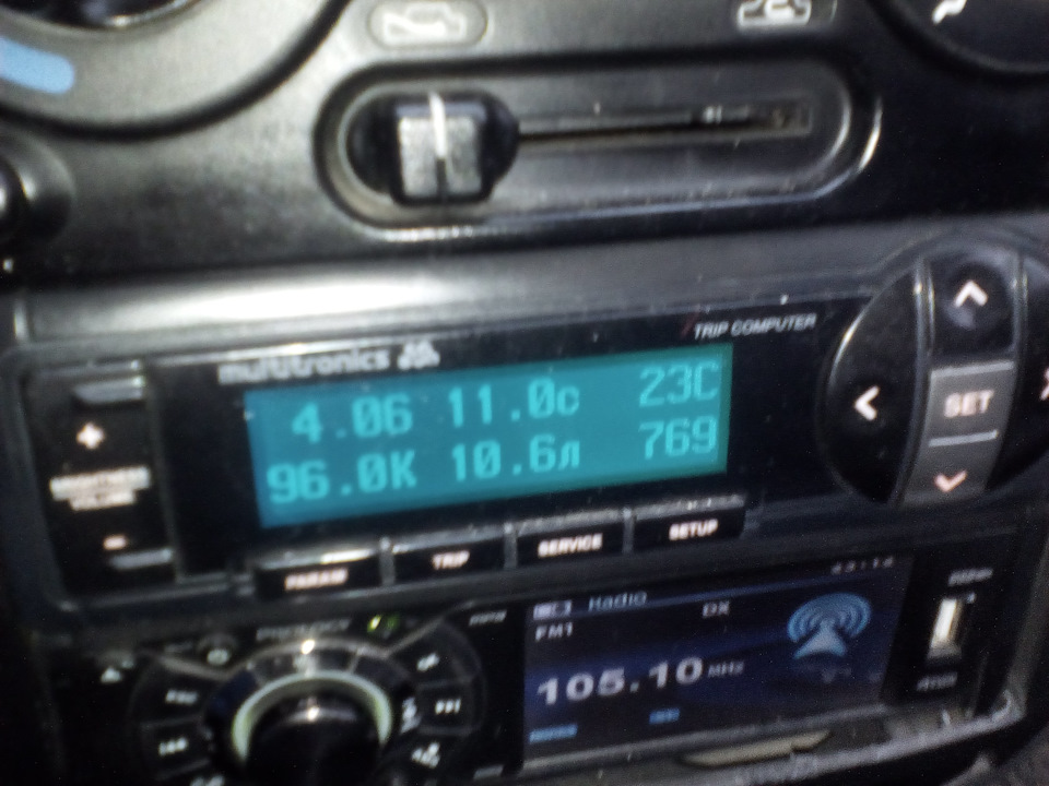

10.5 литров газа на сотню при скорости 140-160 вышло.
www.drive2.ru/l/466390568…age=0#a466465060378641085
епта, я на кафедре теории упругости учился
мне проще — автотранспортный ))))
У меня автоматика и управление в технических системах))))
Нормально. У меня при 100-120кмч на газе около 8л
6л на сотню, если не гнать и налегке))) при 130-140 уже около 7л, выше — хз)))) и пофиг на аэродинамику)))
130-140 8л и выше, если холодильник выключить. Если трасса загружена, т.е. обгоны и часто приходится менять скорость, может и больше
постоянная без обгонов на 5й
Без холодильника?
7л без, 7,5 с холодильником (2 человека в салоне)

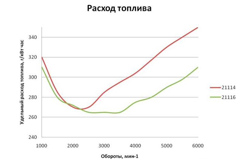

Дальше, на 5-й передаче на 140 кмч, обороты должны быть около 4000
удельный расход топлива Lanos я не знаю, но знаю, что 21114 кушает немного меньше, поэтому оттолкнемся от этого значения.Смотрим на табличку и видим, что на 4000 оборотах удельный расход 300 грамм на 1 Киловатт в час
300 грамм * 30 кВт = 9000 грамм = 9 килограмм
9 кило делим на плотность бензина 0,75 = 12 литров. которые мы потратим за 1 час только на преодоление встречного потока воздуха.
Считаем на литры на 100 км = 8.5 литров на 100 км.
