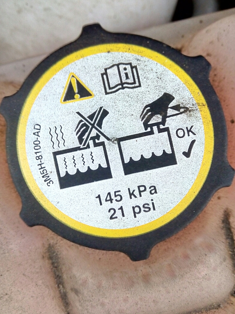

Визуальный осмотр имеющейся пробки показал:

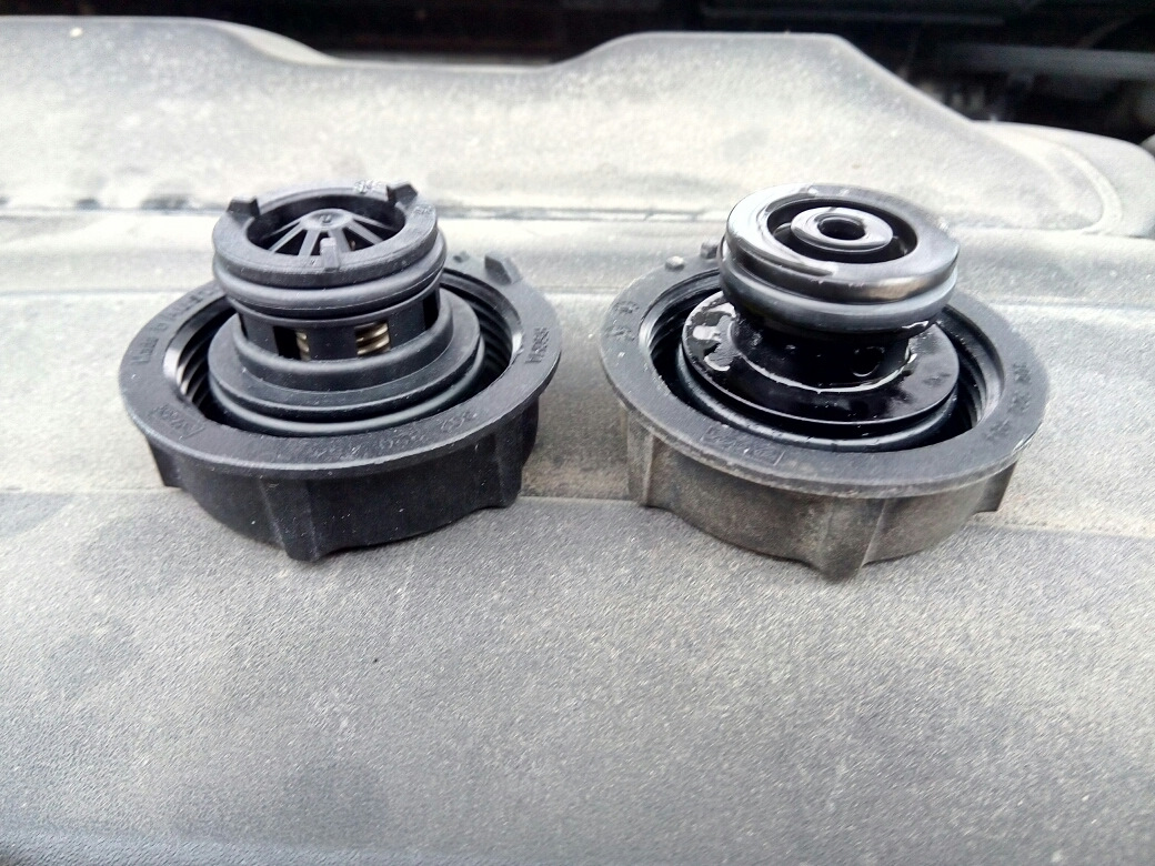

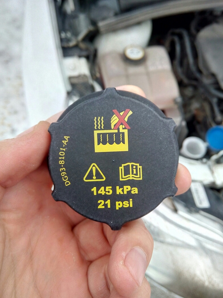

Изучение вопроса показало, что люди ставят себе обновленную ревизию этой крышки, инженерный код старой: 3M5H-8100-AD новой: DG93-8101-AA. А раз узел модернизировали, то ставить надо однозначно его.

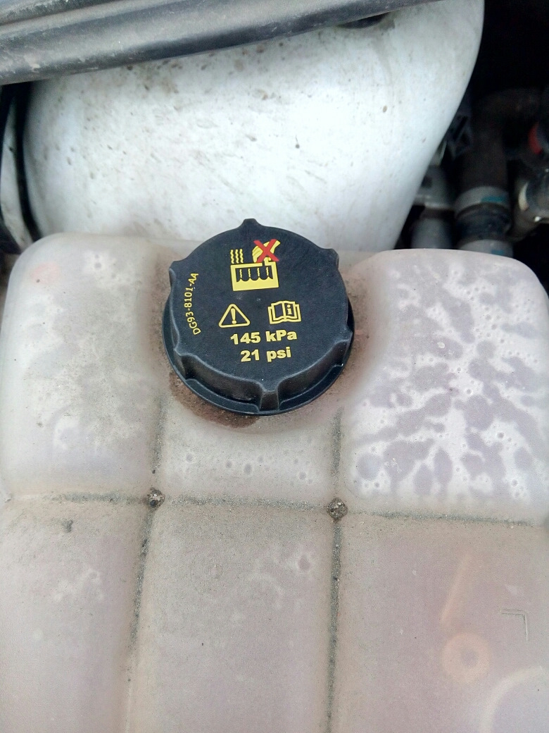

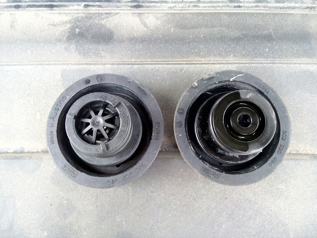

Finis для заказа — 5 193 938. Кстати, частенько слышал, что такие замены надо проводить каждые 3 года, так что как раз пора. После получения сразу же поменял, и действительно внешне они конструктивно отличаются.
