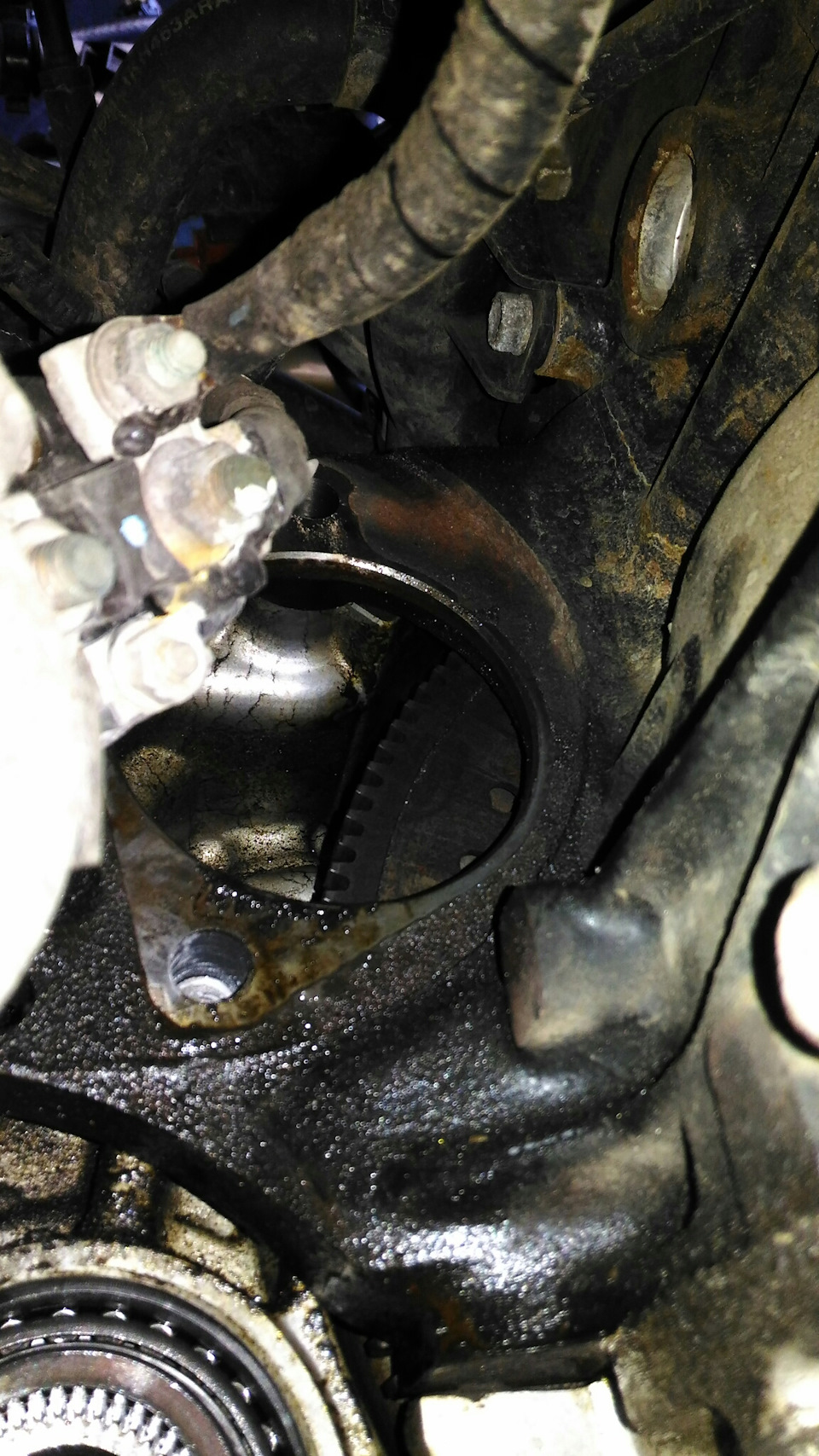

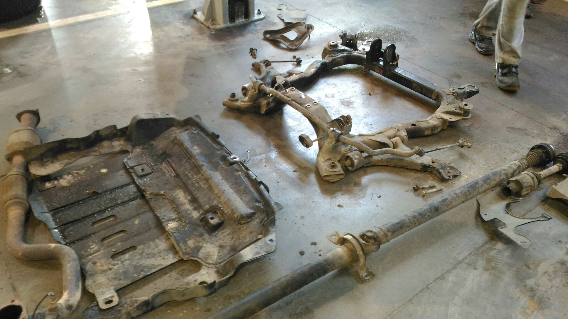

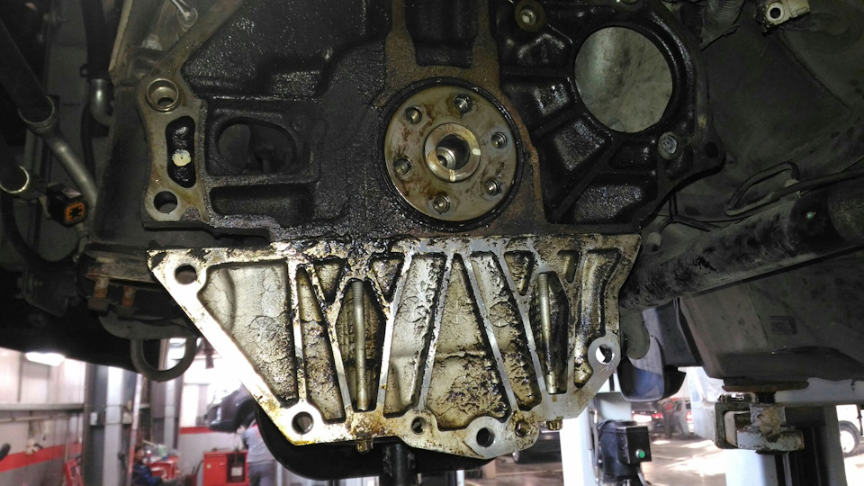

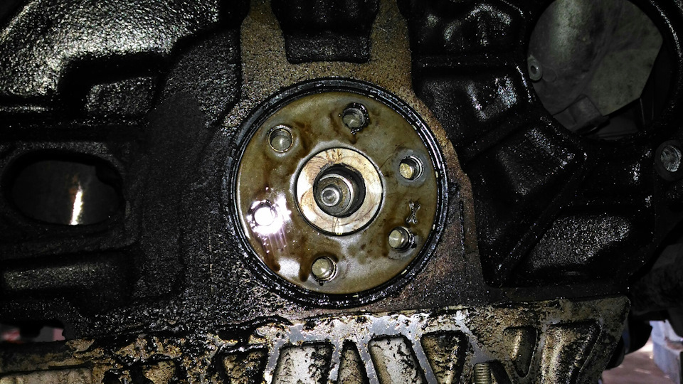

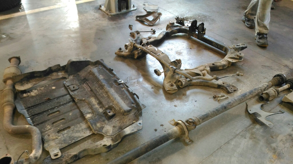

Пробег 65000 км. Потек задний сальник коленвала. Течь была сильной, под мотором после долгой стоянки постоянно было пятно масла болшого размера. Уровень масла по щупу потихоньку снижался.
Провели ремонт, сальник заменили. Теперь наблюдаю за уровнем масла.

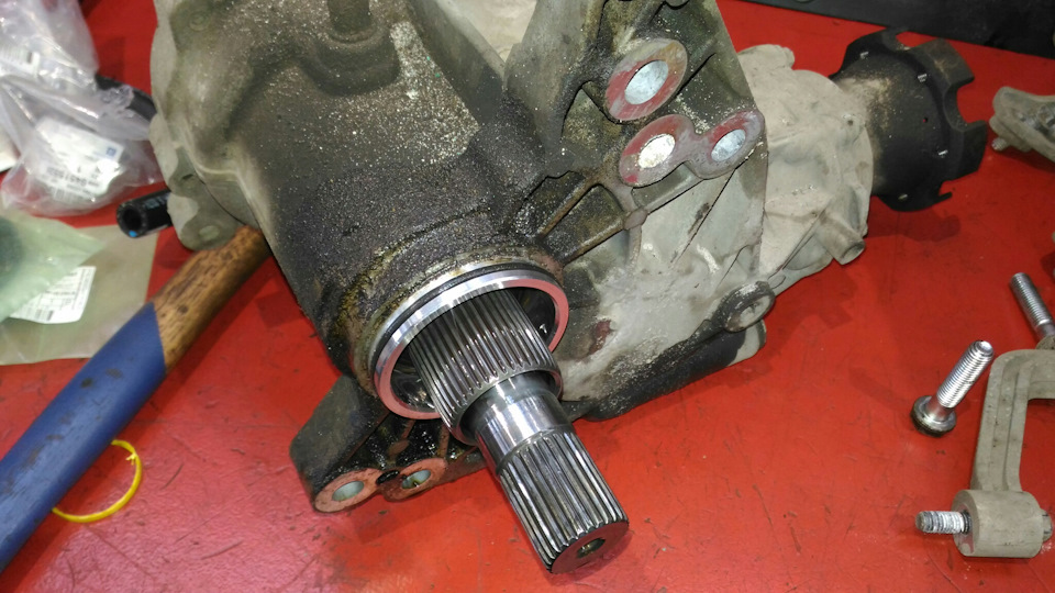

Меня удивило отсутствие сальника дифференциала со стороны раздатки. Масло из акпп удерживает тоненькое колечко на корпусе раздатки. Странное решение производителя. Но мы решили нанести герметик на данное соединение раздатки с акпп дабы исключить течь масла.

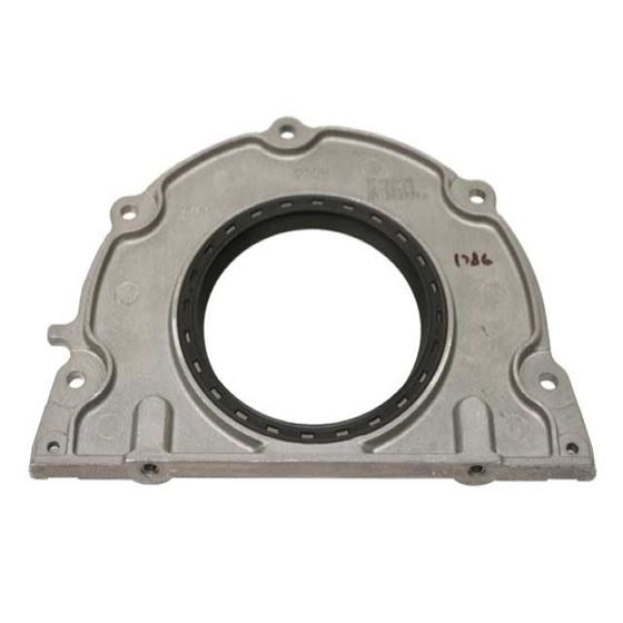

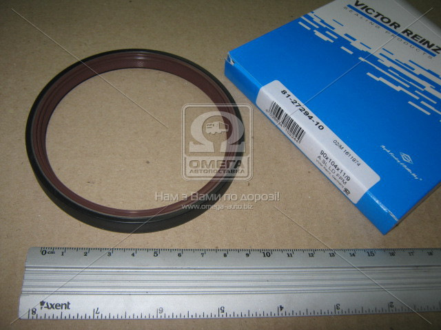

Очень дорогой сальник! Мне обошелся в 500 руб фирмы Victor Reinz.
Я два сальника заказал corteco другой victor reinz . Corteco подделка пришла литьё кривое не аккуратное, названия на сальнике срезаны концелярским ножом ! Остаётся только Виктор реинз только пружину натянуть по туже я думаю норм будет!
Olegovich-83
Номер сальника, не подскажите.
812729410
Самое главное смотрите чтоб он был двухцветный — наружная часть сальника выполнена из черной резины а внутренняя из коричневой. А то встречаются подделки — они полностью черные!

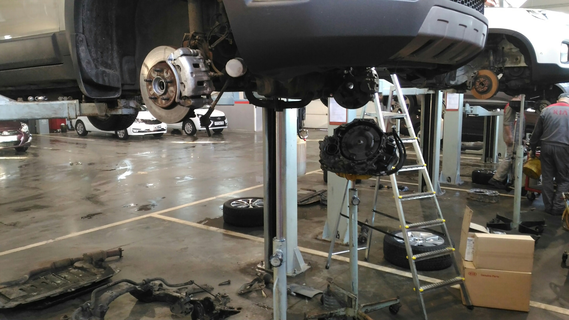

сколько времени ушло на снятие ?
А то тоже предстоит самому снимать.
Масло и антифриз сливается?
Масло с двигателя сливать не нужно, антифриз тоже сливать не нужно. По времени ушло 1,5 дня все делали не спеша с перекурами и кофе ))). Лучше взять пару литров масла в коробку а то у меня через сальники приводов масло вытекло когда коробку сняли.
Сальник вредный, т.к. отсутствует натяжка в виде стальной пружины как обычно. У меня потек этой зимой на 86 тысячах и только потому, как я думаю, что в в воздуховоде набрался конденсат и "заклеил" выход газов из под клапанной крышки, вследствие чего поднялось давление в блоке цилиндров. Теперь еженедельно снимаю воздуховод и вычищаю от конденсата.
пружина там есть. оригинальный сальник с среднем живет около 200тыс.км. Устанавливать надо только через оправку-небольшой перекос и опять полмашины разбирать.

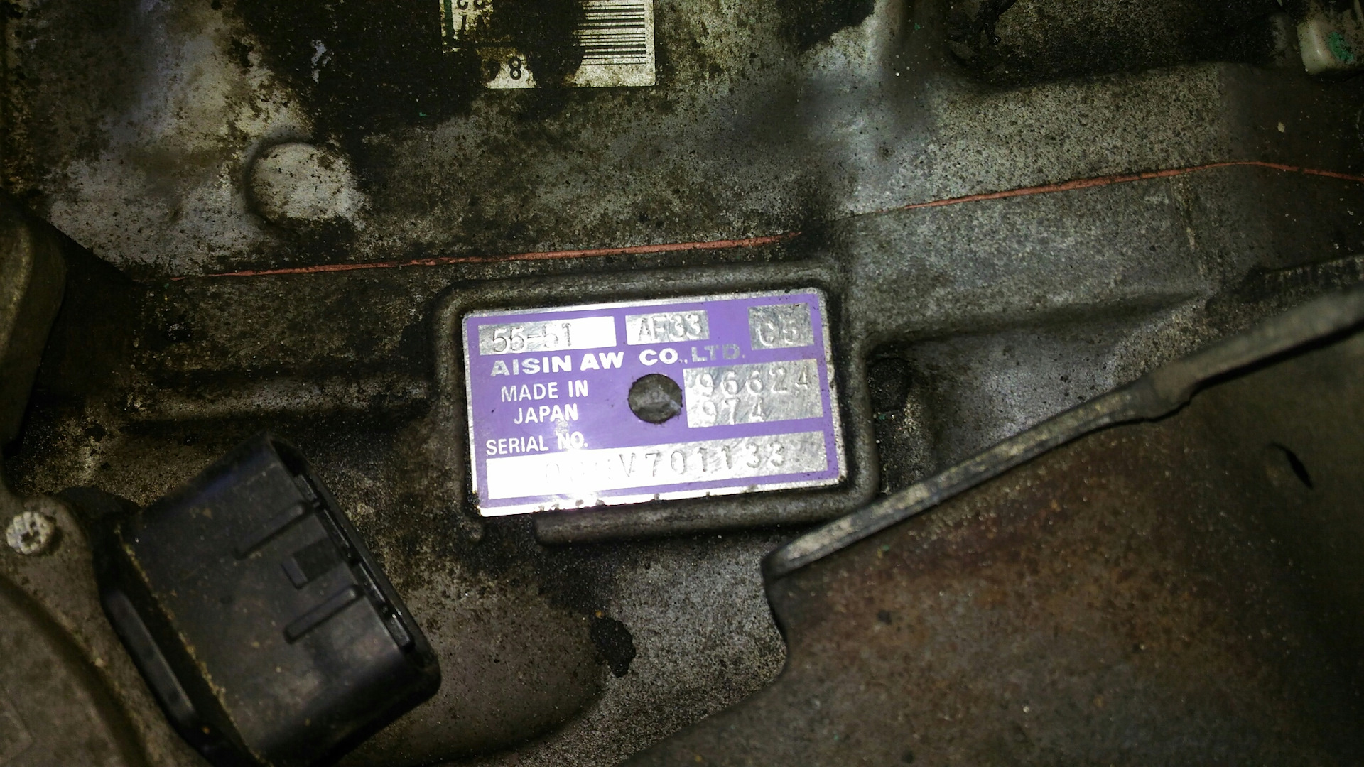

Коробку при таком удачном случае просмотрели внутри?
Внутри не смотрели, там все хорошо

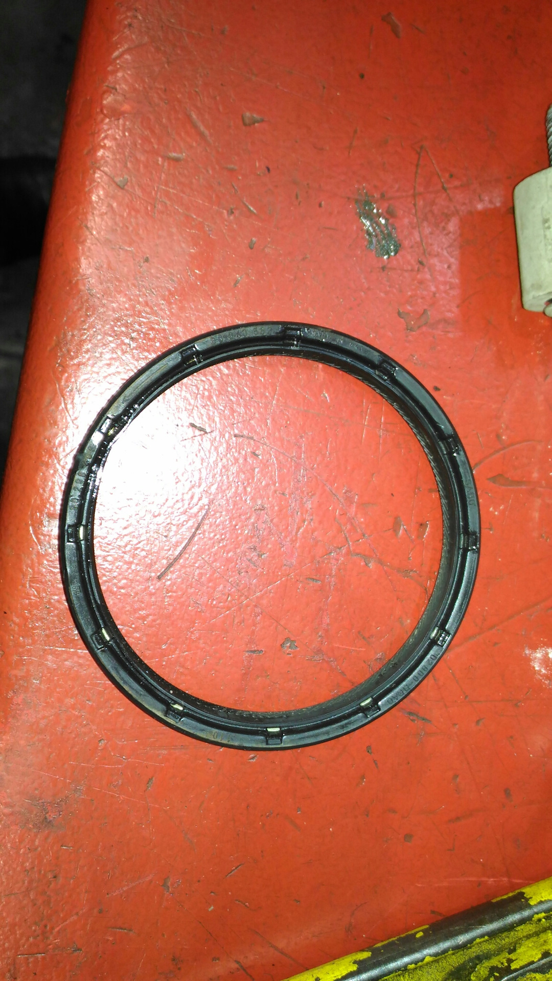

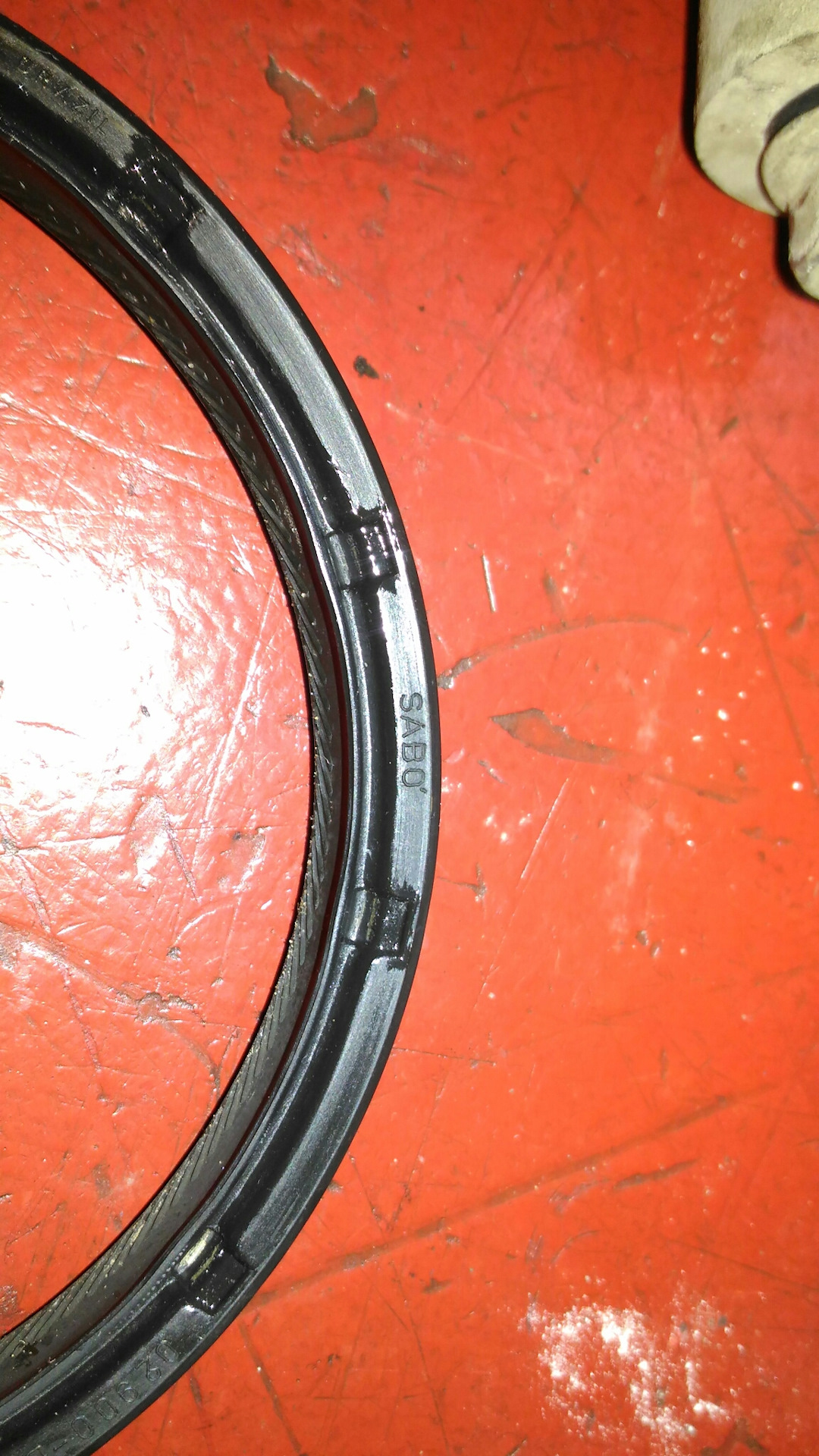

спасибо за фото, а то сам при ремонте не присутствовал. на старом сальнике было"made in brazil, gm. "? у меня замена на 200000км была. ну не должен он 65т.отходить и потечь…

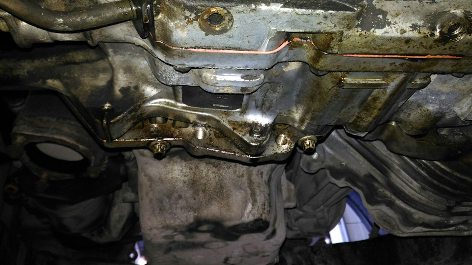

Главное чтобы тёк только он, а то мне два раза сальник меняли, а оказалось текло из под бугеля куда сальник вставляется.
Расскажи подробнее. Что за бугель. Как это вылечить?
В личку тебе нельзя написать. Говорят номер у тебя не привязан к профилю
Это крышка у некоторых называется бугелем. Внизу в углах, где соединяется с поддоном, у меня она и подтекала.
