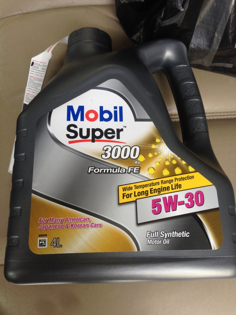

Заодно поменял масло, чтобы новый клапан в старом масле не купался.
В прошлый раз заливал "родное" в жестянке, на сей раз взял Mobil 3000 5w30. Фильтр Mann W712/83.

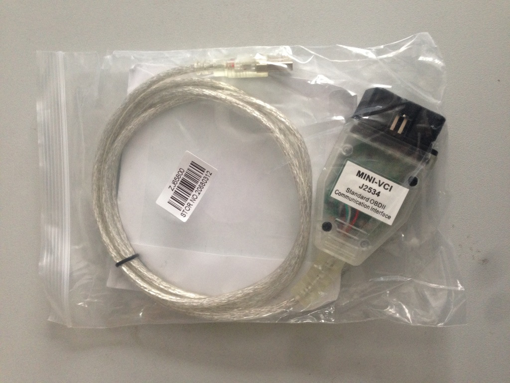

Пригодился шнурок для диагностики.
ПО для шнурка ЗДЕСЬ

на али шнурок покупал? скинь ссылку где такой приобрести
J2534, например тут. Хочу на 23 февраля такой шнур, но единственное — что мне надо настроить через techstream — чтобы при быстром отпирании-запирании дверей стекла и люк не открывались) Поищу у одноклубников)
