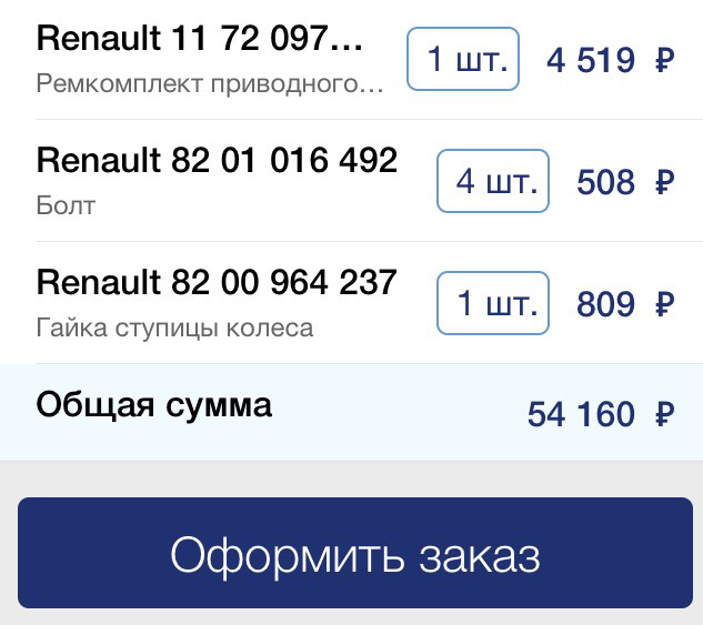

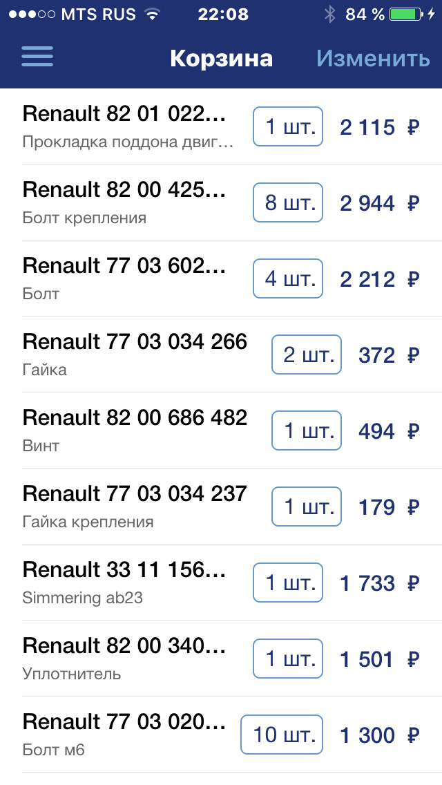

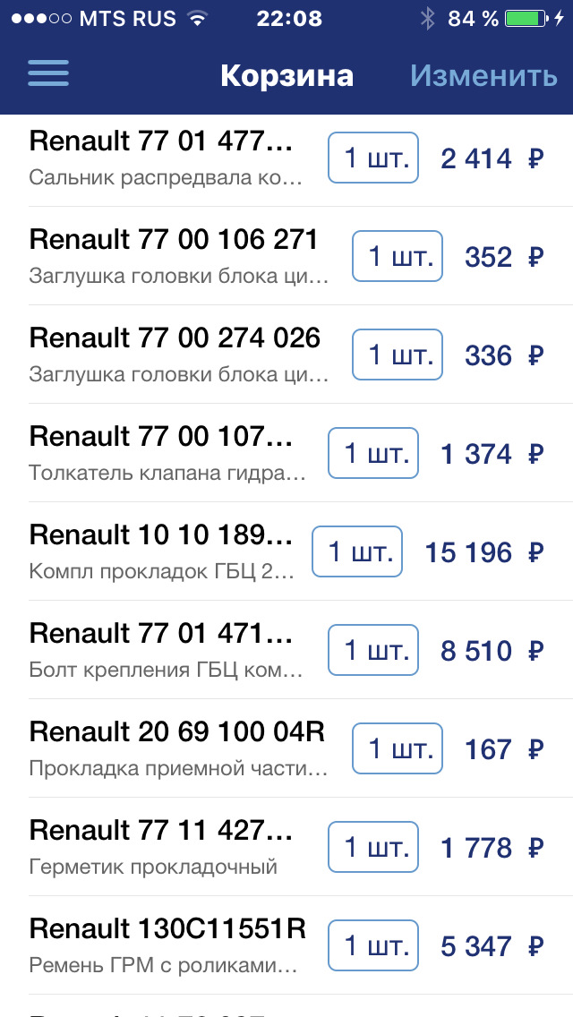

Итог: после долгих поисков и ремонта с 16.01.17 г.- 10.02.2017 г., по ФАКТУ!, был заменён один гидрокомпенсатор, все остальное это замена по регламенту при разборке(все что снимается должно меняться на новое, прокладки, ролики, ремни, болты).
При изучении заказ-наряда я заметил несколько несостыковок).
1. Был заменён сальник привода, болт рулевой колонки и гайка ступицы, вопрос…, где в заказе работы по сход/развалу?
2. Если вынимался привод, замена сальника, значит сливали масло в коробке частично, вопрос…, где в заказе масло на доливку в АКПП и работы по этой процедуре?
В общем результат был достигнут, стук на данный момент отсутствует. Как будет дальше пока не известно, время покажет. Причина мне так не ясна. По звуку это не мог быть гидрокомпенсатор, я так думаю.
Буду вести наблюдение).
Всем добра!
Запчасти на фото: 8201016492, 8200964237

Че такие цены космические, за герметик аж 1778р
Это я в экзисте смотрел. У официалов цены на много больше)). Плюс ещё за работу неизвестно сколько бы взяли.

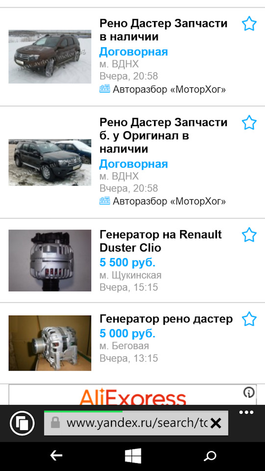

Не долго "центр" решал проблему с треском генератора- " это допустимо" и все тут. На всякий случай, навел справки у манагера по з/ч, новый генератор стоит около 30 тыс. Пока есть гарантия 3 года, не волнует, а там видно будет, думаю можно купить дешевле или отремонтировать если что.
Там ещё вопрос…генератор ли. Говорят, что не совсем уверены. Изучают данную проблему)).
Мы пока покатаемся, пока гарантия, а они пусть думают. Вот ведь странно, его когда под Россию адаптировали, где только не катали и зимой в том числе, неужели ни разу не затрещало.
30000 р генератор на Каптур, они его че от Порше каена воткнули?!
Это восстановленные генераторы. Ориджинал похоже вот этот 231000543R, ценник от 22т. Ну и от кайенна тоже подойдет))))).
