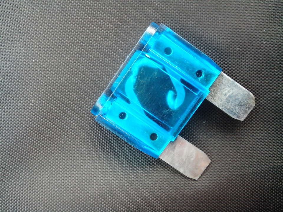

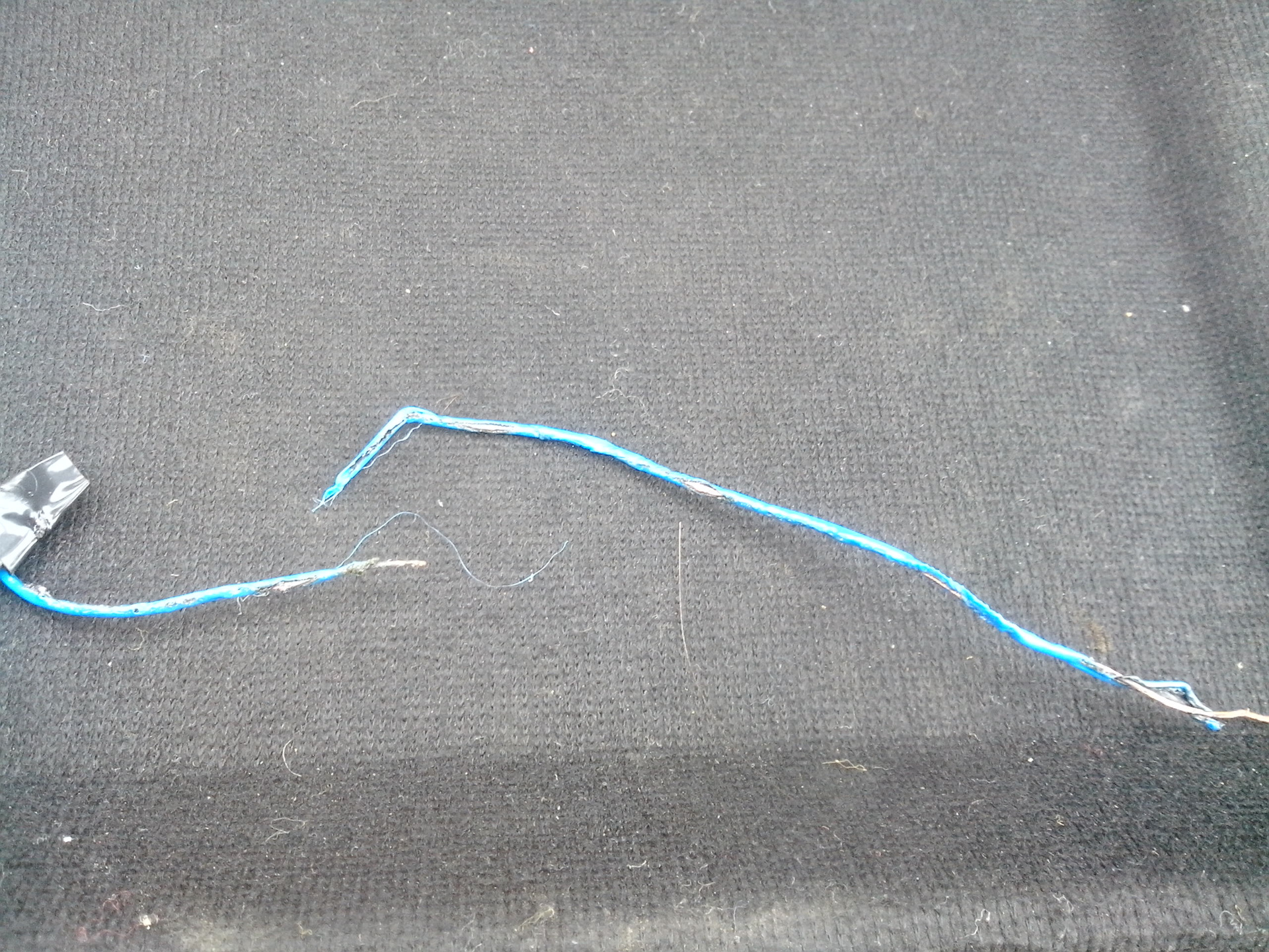

И наконец, фото небольшого эксперимента. Были взяты провода разного сечения и замкнуты через предохранитель на автомобильный аккумулятор. Кто же победил?:)
Ни одно животное во время эксперимента не пострадало, включая оператора:)))
