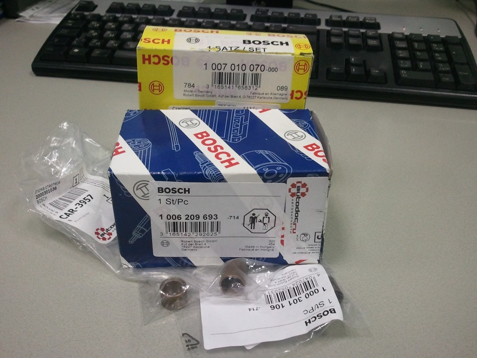

Решено было менять не только бендикс, но и сделать ему, так сказать, полную ревизию. В умном файлике были подсмотрены коды деталей для ремонта. На эксисте они (коды) кстати тоже есть, но лучше перепровериться.
Итак были закуплены :
1. Бендикс BOSCH, 1 006 209 693 — 501 руб.
2. Ремпкомплект BOSCH, 1 007 010 070 — 324 руб.
3. Втулка BOSCH (задняя), 1 000 301 056 — 30 руб
4. Втулка BOSCH (передняя), 2 000 301 036 — 27 руб
5. Втулка BOSCH 1 000 301 106 (2 шт) — 74 руб
Покупалось все в Автодоке — там какая-то акция была и соответственно дешевле. Щеточный узел и планетарку покупать не стал т.к. неизвестно в каком состоянии мои, а новые стоят как сбитый Боинг. После прихода запчастей кстати выяснилось, что позицию 5 (2 втулки) купил напрасно т.к. они уже стояли в новом бендиксе. Ну да и ладно.
Ремкомплект, кстати тоже позиция непонятная. Окромя стопорных шайб не понадобилось бы в принципе ничего. А в нем еще куча лишних резинок. Тоже про запас остаются .

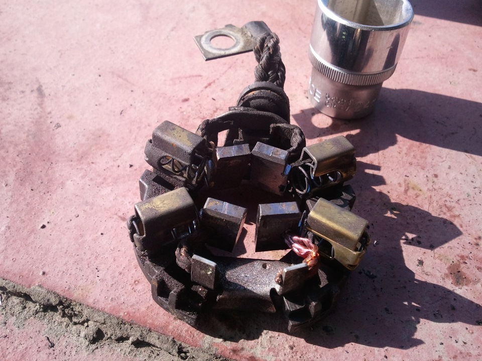

Щетки у меня были еще очень ничего

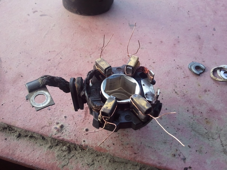

Говорят их трудно ставить на место. Я делал так. Сначала утопил щетки и за крепил проволочкой. Потом заправил внутрь головку на 24. Проволоку понятно снял. Когда одевал шеточный узел на место, хвостовик ротора выдавил назад головку и все встало на свои места. Да! Контактные лошадки ротора зачистил нулевкой. Ламели между контактами прочистил обломком ножовочного полотна.

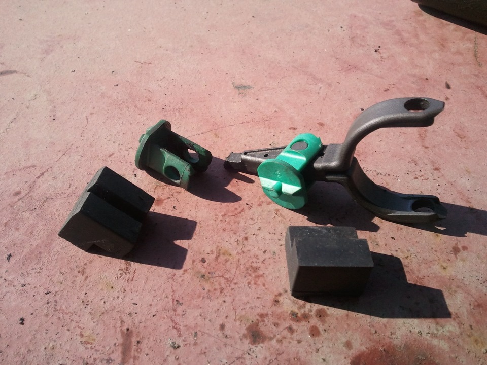

Также были заменены пластмассовый упор (зеленая фигня) и резиновый отбойник на вилке. Старые были не хуже, но раз уж купил — надо ставить :-).
