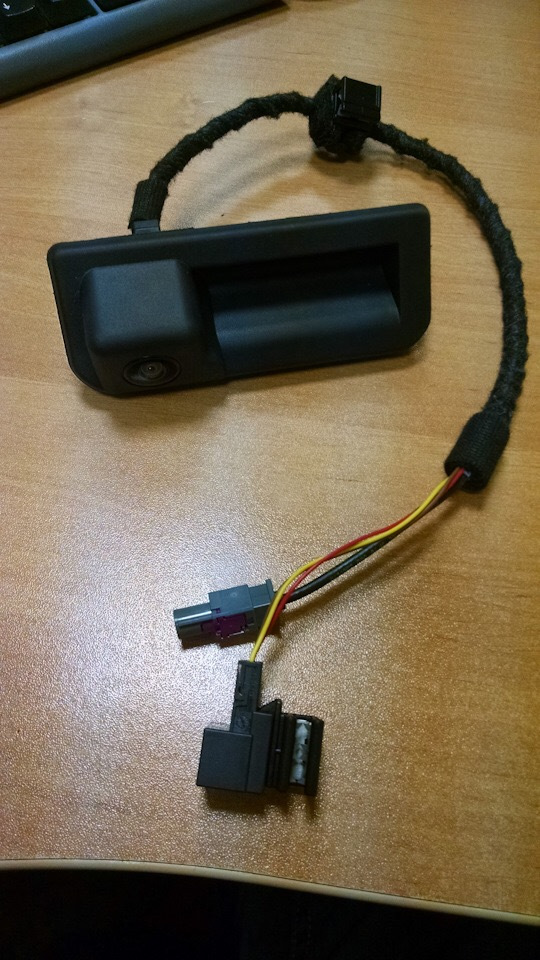

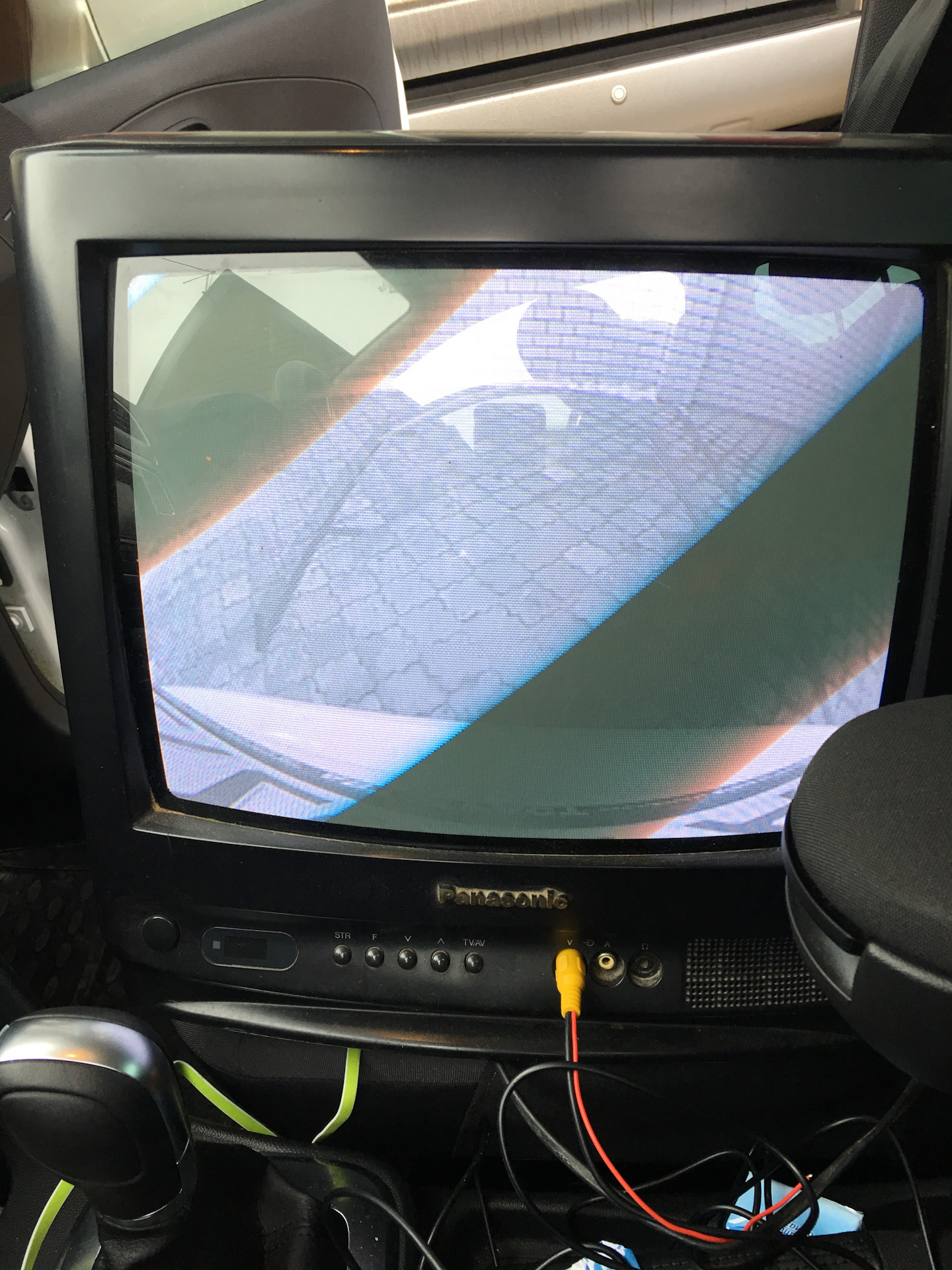

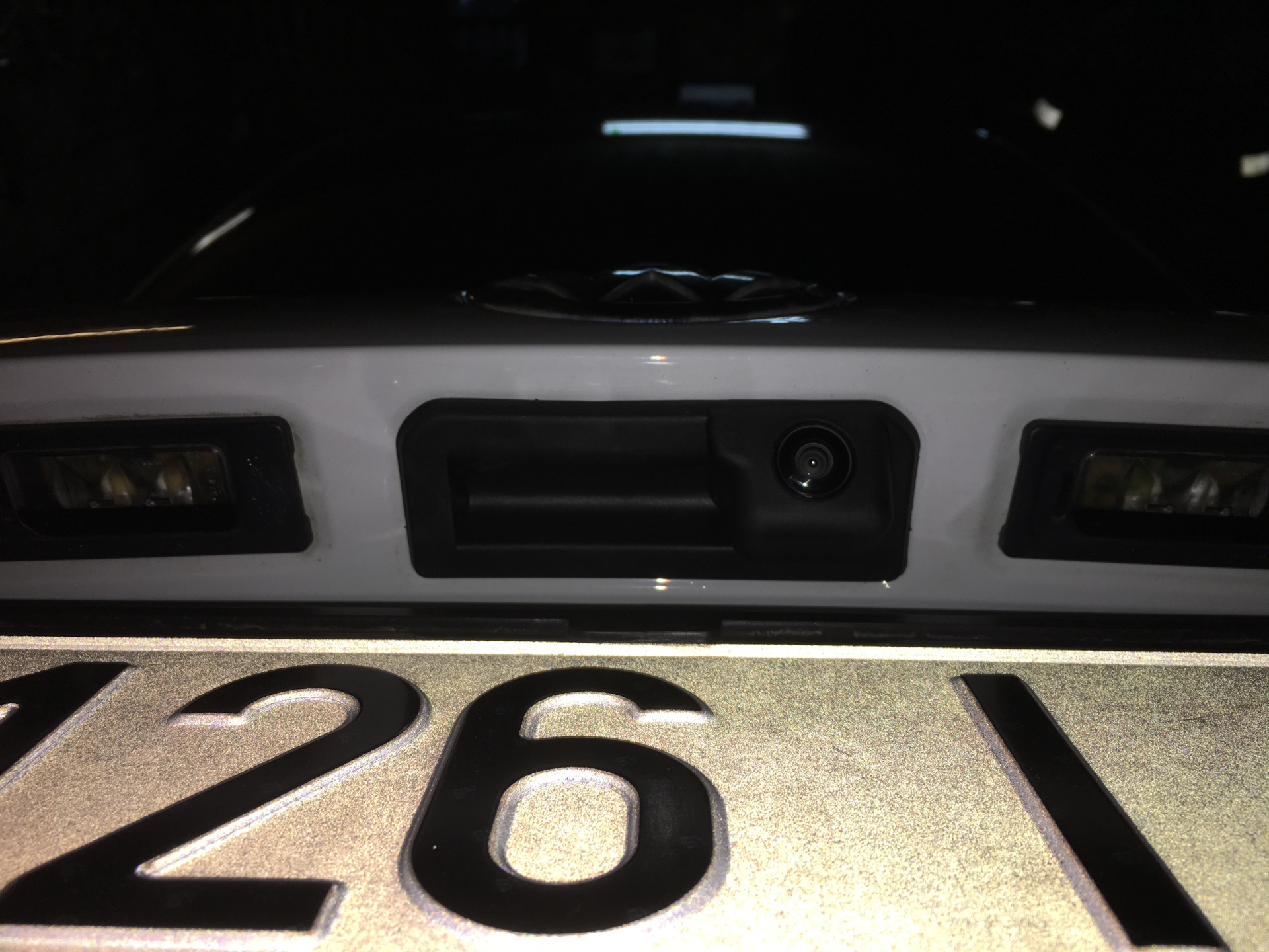

Первой была куплена китайская камера с Ali за 12$, которая вешается в плафон.после ее установки и примерки было решено не ставить ее, неравномерная подсветка номера, плюс был небольшой брак(в итоге китайцы половину стоимости). Затем прочитав о камере с ручке багажника у кого то в бортовике, и перейдя по ссылке, была куплена камеры ручку. Когда она пришла, я быстро ее проверил на работоспособность, подключив к магнитоле и кинув плюс на клемму аккума, но когда начали устанавливать в багажник, нас ждало небольшое разочарование )))она просто провалилась в дырку от кнопки((( я не проверил размеры своей кнопки, и заказал камеру в поло до 25.06.2016 года выпуска.у меня 110 мм ширина, а пришла камера 92мм. К сожалению, об этом только потом я прочитал(сам виноват).Было принято покупать оригинал. Довольно быстро ее нашел, в Минске.
В общем долго я мучался, потому что я не нашел кто бы на драйве подключал к rcd 330 noname камеру oem>
все подключали либо harman+oem(или китай), или noname+китай.

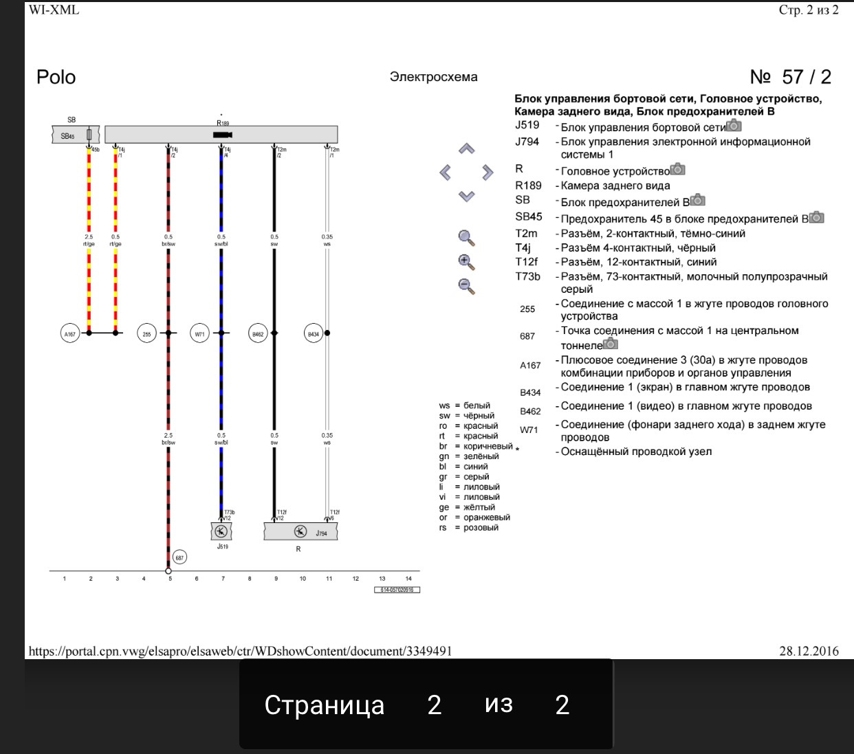

Подключал все по заводской схеме.
1. Постоянный плюс в блоке предохранителей B(45 номер).
2. Еще один плюс от черно синего провода в багажнике — датчик заднего хода(идет в фонарю заднего хода)
3. Масса- кнопка открывания багажника
4.видео кабель

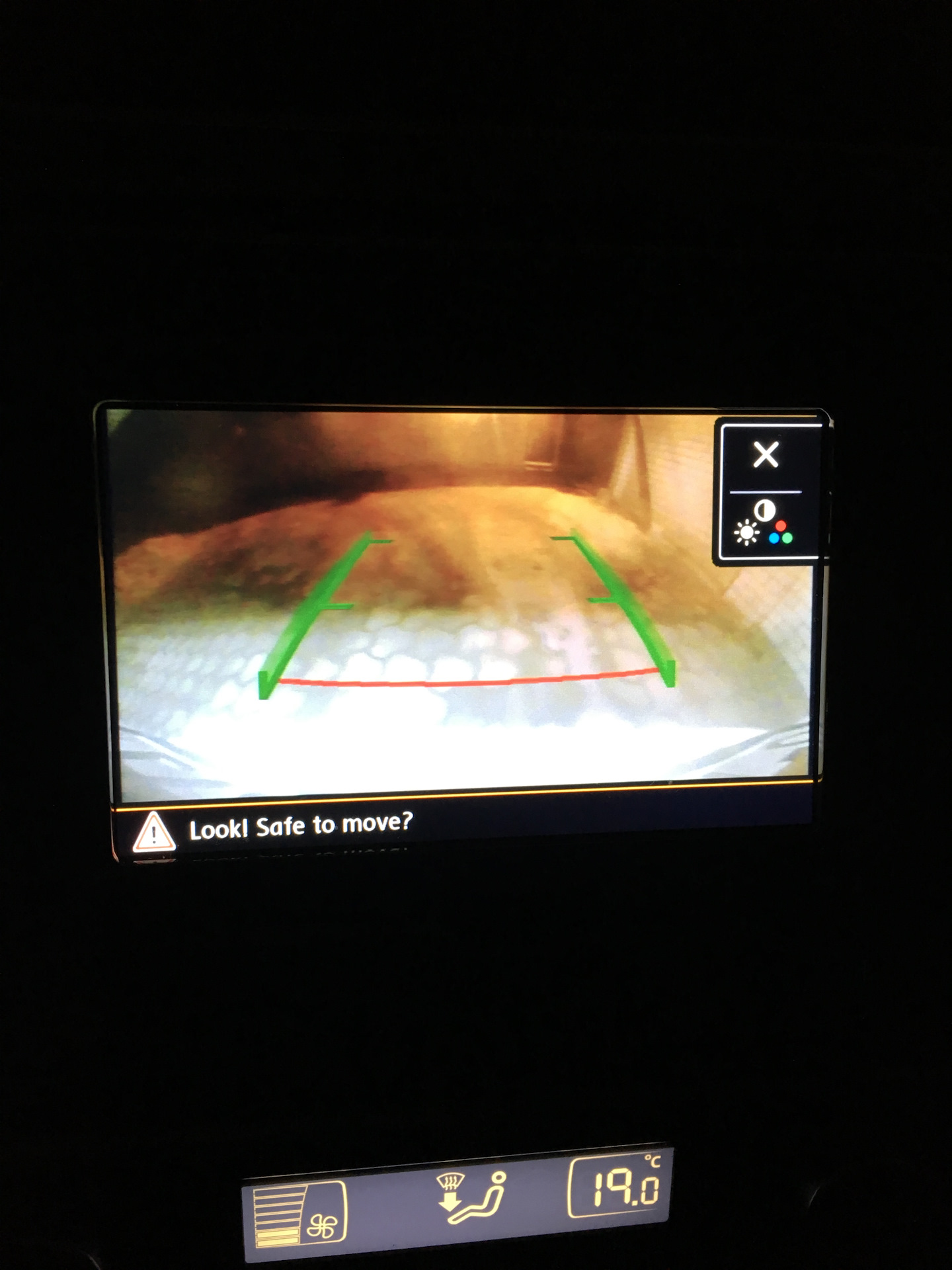

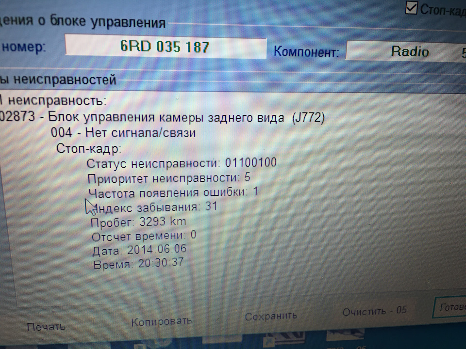

так вот, самое интересное, китайская камера работала по этой схеме без каких либо проблем, а oem в упор не хотела. Писало камера недоступна. Проводка и все напряжения были несколько раз проверены, был куплен Вася диагност, чтобы проверить наличие возможных кодировок и т.д. Кодировка по сути там одна 56 блок-3-6

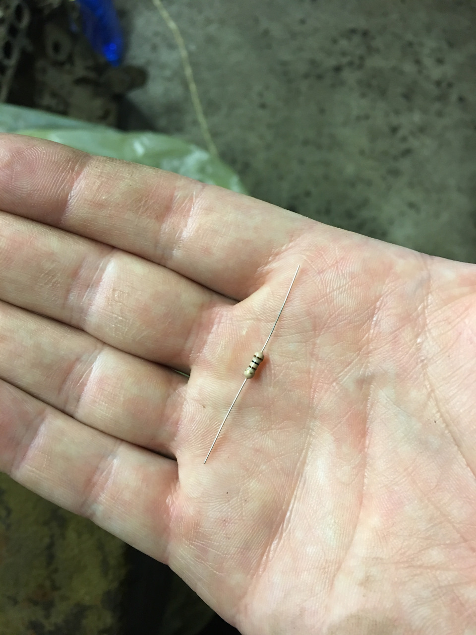

И только вчера был дан совет от хорошего человека попробовать напаять резистор 100 ом на видео кабель.Соединяем резистором два проводка видеокабеля.
После чего все благополучно заработало.

В синюю фишку, которая вставляется в магнитофон втыкай резистор. Один конец в 6 пин, другой в 12 (замыкаешь их между собой резистором) и все работает

млин а у меня нет ручки по центру :-(((

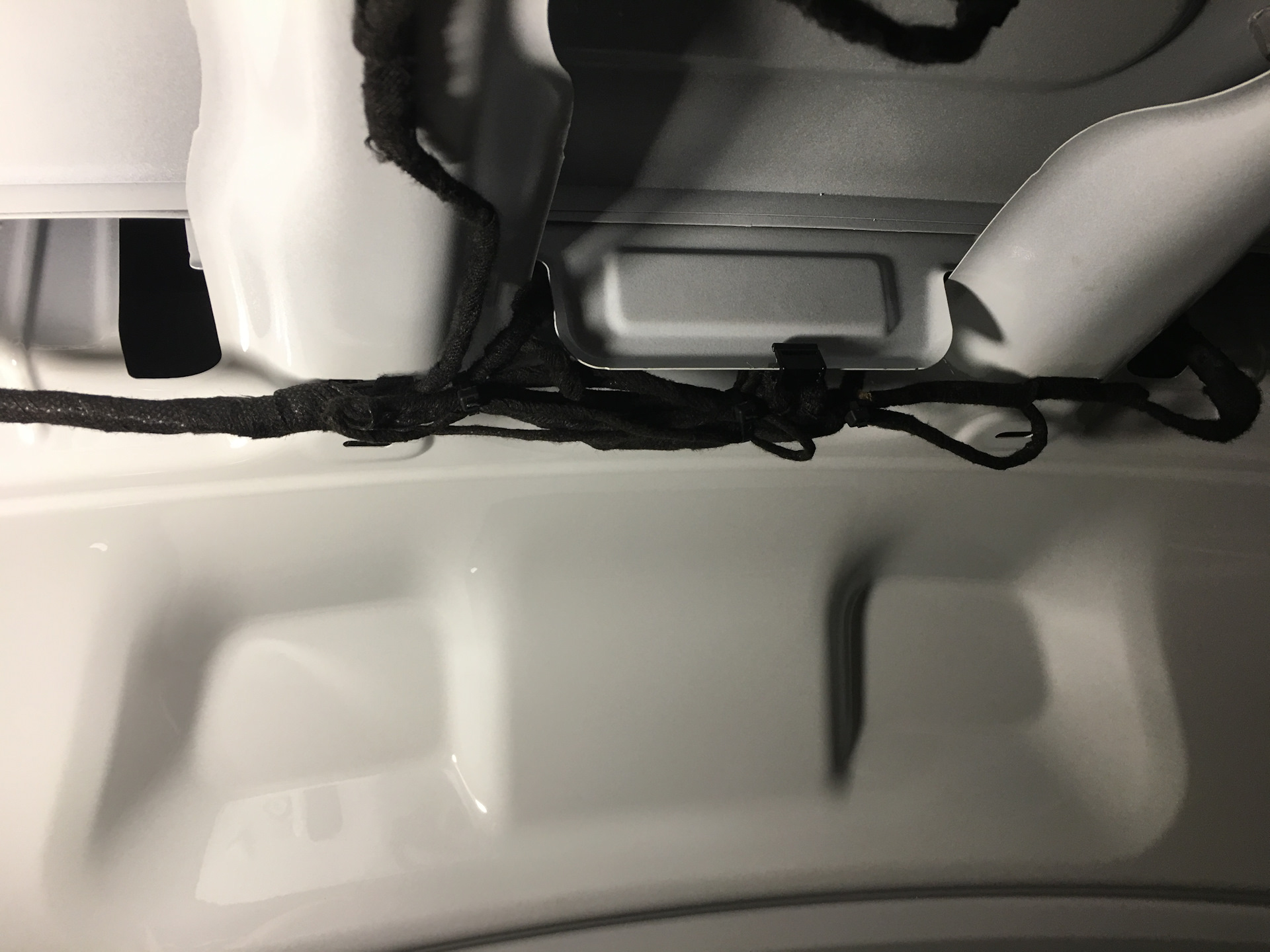

Где проводку брали
Проводка ничего сложного, взял из комплекта китайской Камеры.
Камера у вас оригинальная под нее нужна проводка с штекерами, мне штекера нужны
sanyaproject
Проводку можно самому собрать
Либо покупать отдельно все проводку оригинальную, Ее можно купить, либо как я сделал, снимать факру розовую и пин, разрезать и по проводам собирать .
Так и у меня не было, теперь есть. www.drive2.ru/l/5623101/
