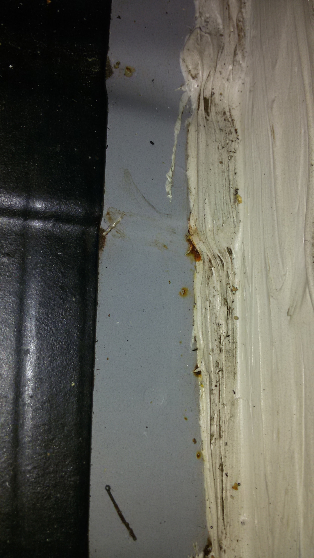

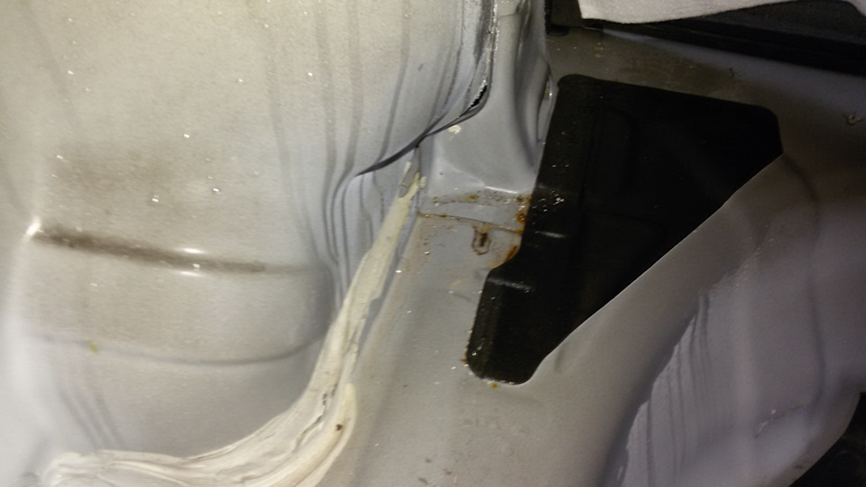

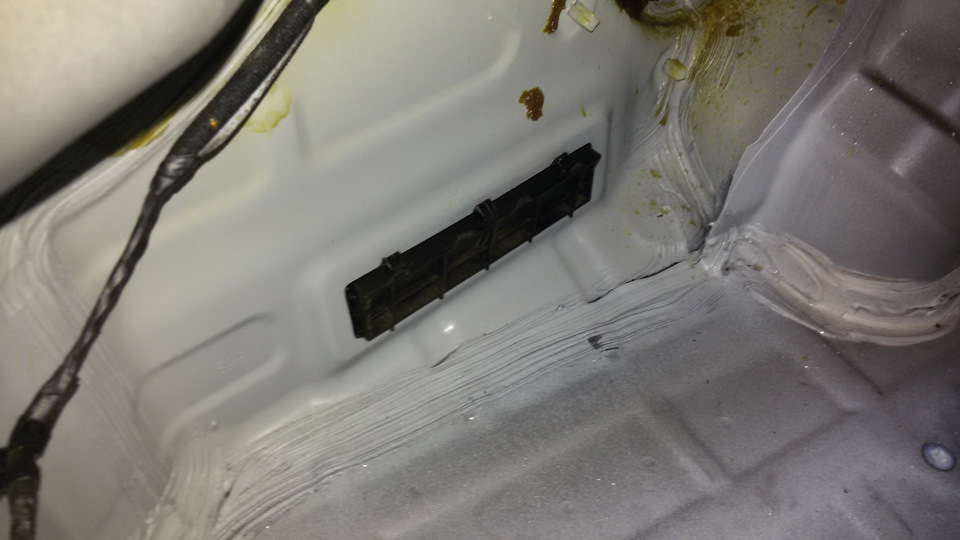

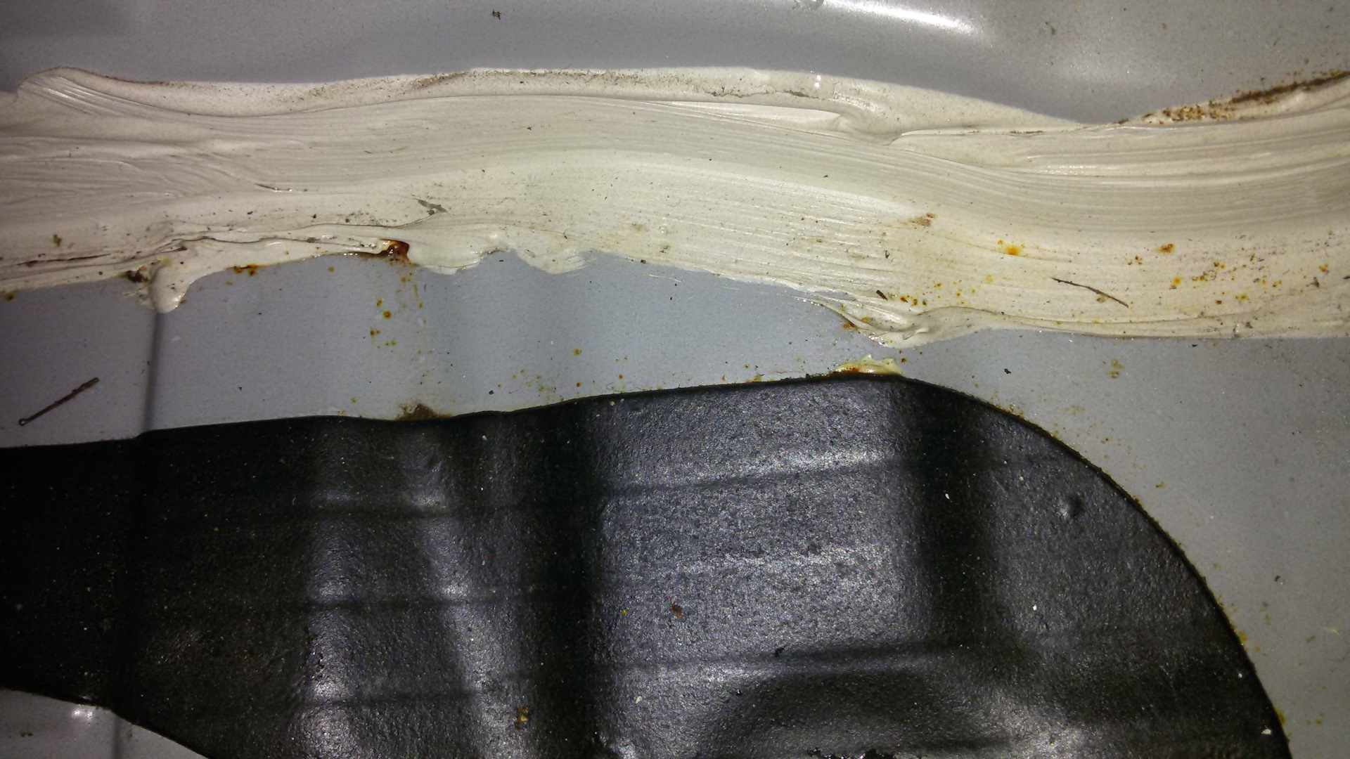

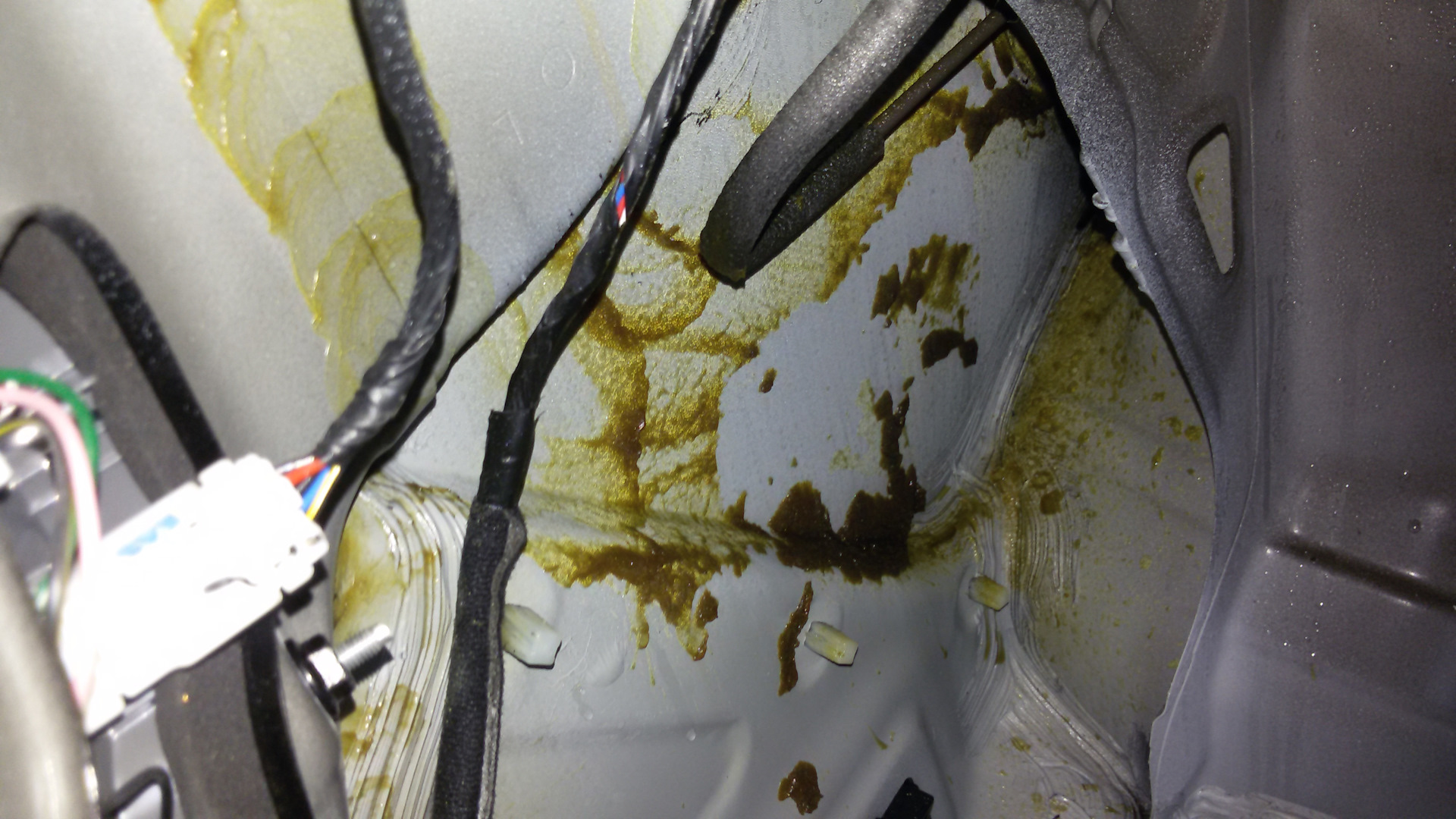

Какое то время назад стал замечать что багажник потеет причем сильно. Сегодня подвернулась минутка и снял левую боковую обшивку багажника и заметил что багажник не сказать что сильно но усеян ржавыми точками особенно по линиям герметика. Я честно говоря удивлен хотя понимаю что если стоит вода то будет ржавчина. В общем не знаю что делать. Читал что можно убрать занавеску клапана вентиляции багажника но пока думаю подождать. Нормально ли это и что посоветуете? На фото где все зарбызгано красной смазкой — это пушечное сало или мовиль — крыло менялось по дтп.

Вы машину зимой часто моете или тряпкой протираете?На кузове тоже есть такие пятна ржавчины.Они стираются пальцем.Езжу пять лет на белой машине и все хорошо.Это просто от статического электричества остается мелкая стружка металла на краске.Очень мелкая.А от ржачины настоящей у нас страдает только крыша.А на кузове просто вспучивается краска без всяких пятен ржавых.Все полости в машине будут в конденсате.Абсолютный вакуум обеспечить нельзя.Закатайте все шумкой на битумной основе.Меньше будет музыки от камней)
закинь в багажник в запаску и вози с собой тряпочный мешок силикагеля грамм 300 и будет тебе счастье а ржу удалителем ржавчины с грунтом Sonax обработай
Скорее всего это не ржавчина кузова, а ржавчина от окалин каких нибудь после ремонта. Мне тоже меняли крыло, было то же самое. Оттер уайт спиритом и виброизоляцией закатал.
крыло менялось по ДТП — думаю, что в этом и ответ на вопрос…
Согласен, герметик положили на голый металл.А водном месте шов разошолся после дтп, дырка, так и оставили
Это получается Джамшут-ремонт какой-то…

это скорее брызги штатного антикора! или что то поверхностное . .

удалил лишний синтепон для циркуляции воздуха
зашуми в два слоя(от нечего делать)-всё норм!
