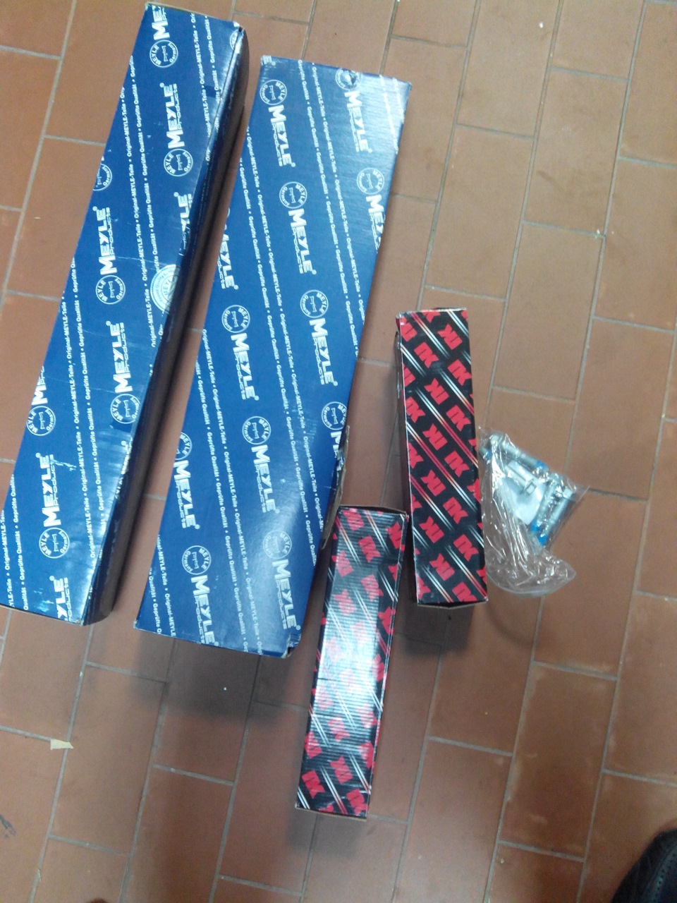

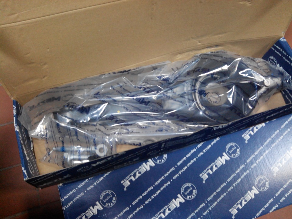

Всем доброго времени суток, сегодня поменял как и планировал задние рычаги конечно с помощью друзей с нашей смены :D Поменяли поперечные и малые, сделали схождение и… горе… развал на заднем правом колесе аж -2.43. Я о#уел всё идеально кроме развала на заднем правом колесе, слева колесо встало ровно, идеально. Раньше я тоже замечал что правое колесо капец как завалено в отриц. развал. В общем теперь буду менять серповидный рычаг, он последний остался они реже всего выходят из строя, если уж и он не поможет тогда я не знаю :((( буду ездить как есть.
По деньгам обошлось: поперечные подвижн. по 1980руб., малые по 580руб. и того 5120руб. Серповидный обойдётся в 1000р.

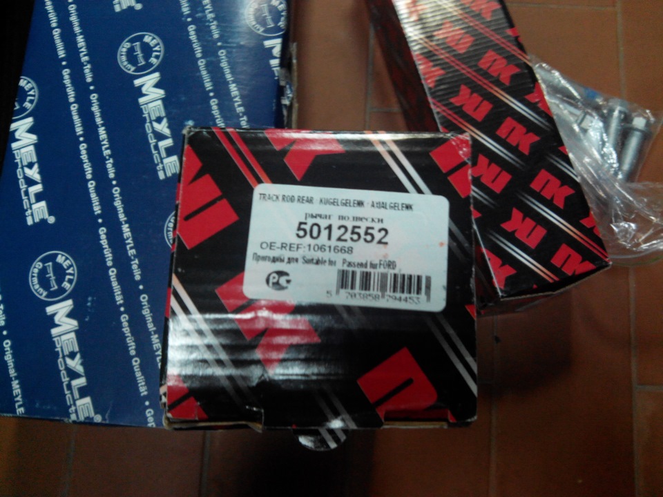

Запчасти на фото: 1061668
