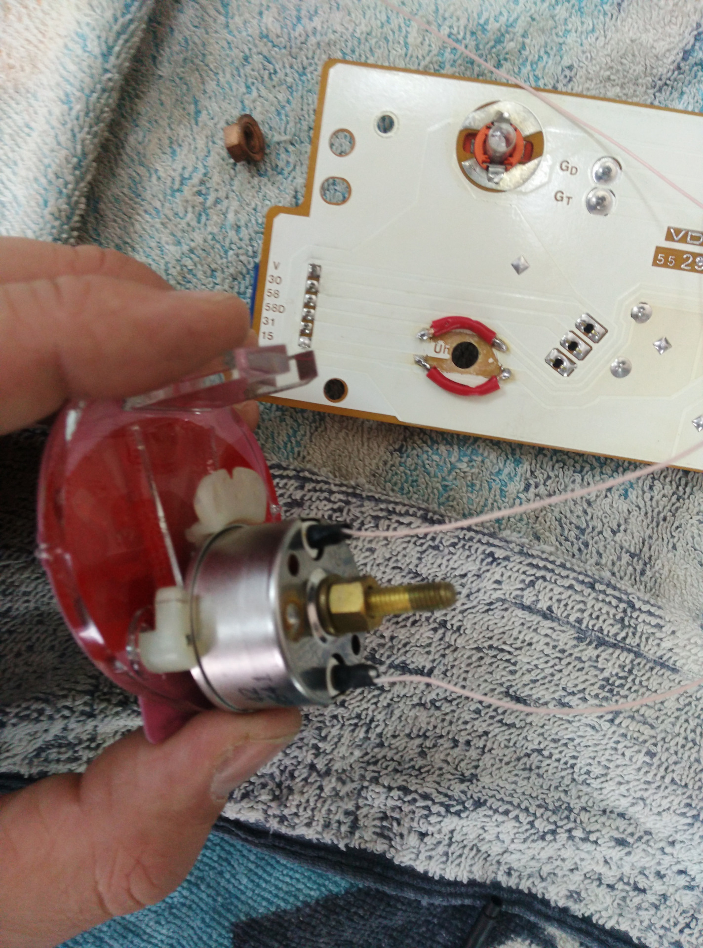

Я — сторонник отключения массы, поэтому часы в приборке постоянно сбиваются, думал как-то это прекратить, помог мне SashaMarchuk своим постом.
Купил вольтметр с а6 и согласно Сашиной схеме, используя стабилитрон, а не диод, подключил. все работает, все отлично, единственное, что не нравится, это то, что у вольтметра шкала подсвечивается немного краснее, чем у остальной приборки, эту проблему думаю решить сменой подсветки.
По установке все не сложно, паяльник, пару элементов и дрель с маленьким сверлом, чем меньше, тем лучше.

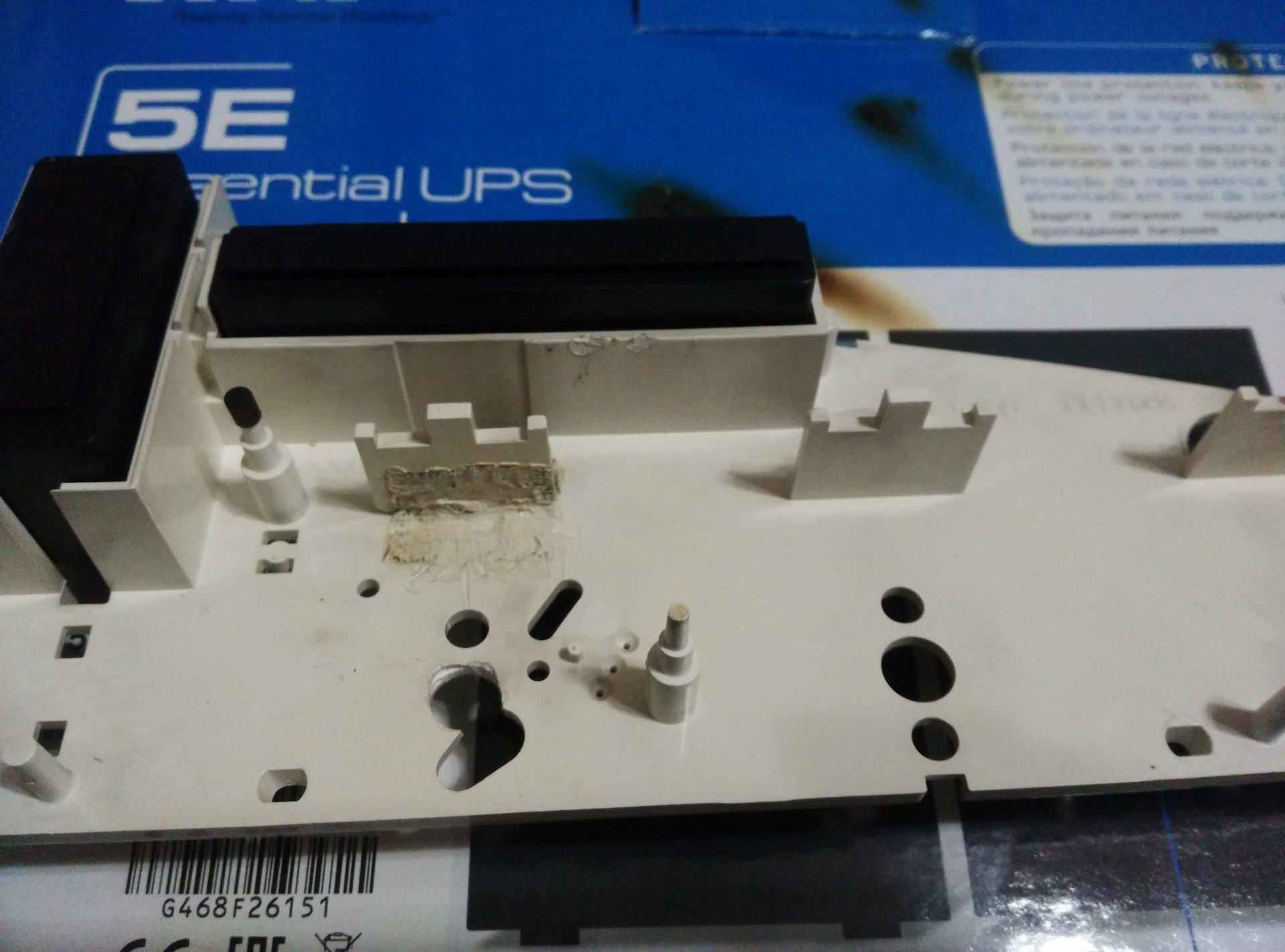

Важно обратить внимание на высоту приборов относительно платы, иначе будет видно свет лампочки подсветки.
еще я сделал "заборчик" светозаслон, как у остальных приборов, думаю, и без него будет нормально, но, т.к. у меня было откуда его демонтировать, решил поставить. Установил с помощью паяльника и металлической сетки.

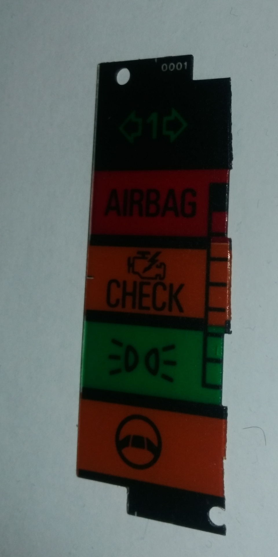

В одной из приборок нашел вот такую штуку. Что означает верхний символ, к чему там единица?

Если оригинальная проводка фаркопа, то эта лампочка горит вместе с поворотниками прицепа и пропадает если в прицепе неисправен поворотник
Умно. Ух уж эти немцы, за стопами следят, за поворотниками на прицепе следят.
Ну и правильно, что следят. Я в свое время в калининградской области чуть не догнал машину неследящего, в последний момент заметил
Да, правильно, спору нет.
Это значки с неполной приборки, первый для поворотников прицепа.
Спасибо, я думал, что как-то с прицепом связано, но не пойму, почему применили 1, не смогли нарисовать маленький прицеп?)))
