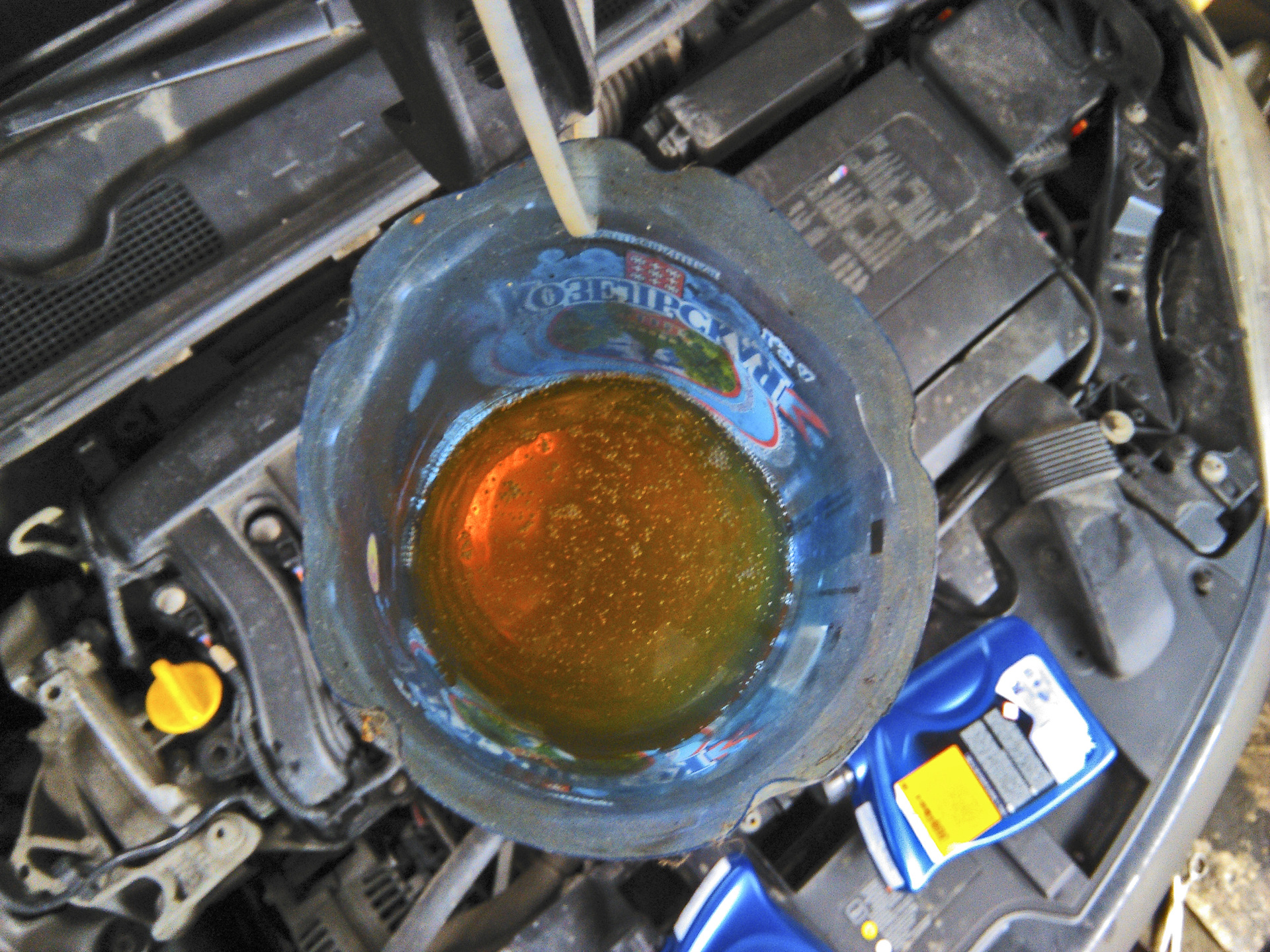

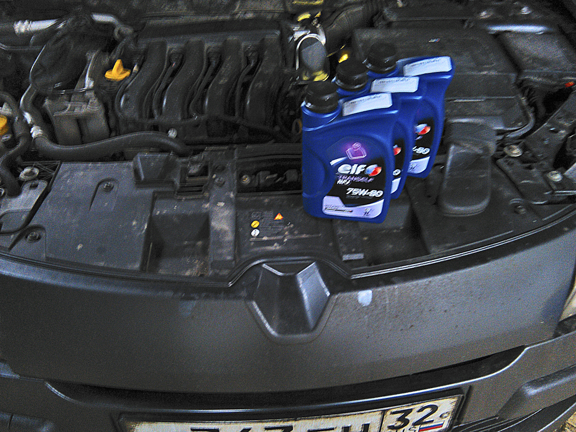

Начну с фактов. В коробке была залита многообещающая присадка Xenum MG Gear. Графит, молибден и тд. Хотелось уменьшить подвывание кпп, а по факту получил эффект неожиданный и неприятный, после которого всего через 1600км пробега, старое масло с присадкой слил.
Было много мыслей, что же делать, но решил начать с начала, экспериментов пока хватит…

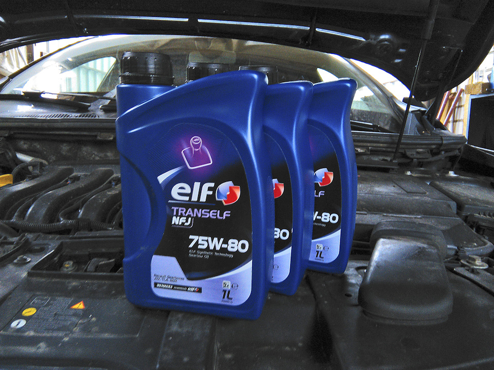

В итоге залито новое масло Elf Tranself NFJ 75W-80, вошло 2,65л. Всё? Ну вообще то нет… Деньги на новое масло были потрачены для того, что бы слить через чур скользкую присадку из недр коробки. Забегая вперёд скажу теперь точно, излишняя "скользкость" в мкпп не есть хорошо, потому что…
Причина по которой я слил масло в которое совсем недавно была залита присадка Xenum MG Gear, была в том, что переключать передачи стало невыносимо. Мне лично конечно))) Сторонний человек вряд ли заметил бы, что рычаг переключений стал включаться неоднозначно, без былой мягкости и чёткости. Как писал в предыдущем посте при включении 2-й, 3-й и 4-й передачи, рычаг всегда где-то на половине хода во что-то как бы упирается, пытается оттолкнуться и только потом входит. И это всё ощущается рукой крайне точно. Я понимаю, объяснить это сложно, но почитайте предыдущий пост, я там это более менее объяснил.
Так же поясню, что сами передачи включались легко, никаких в общем то вопросов к работе кпп не было, кроме тех, с которыми машину я купил и с которыми воюю… Тросы и тд, всё в порядке.
И вот течение моих мыслей привело меня к тому, что присадку надо удалить.

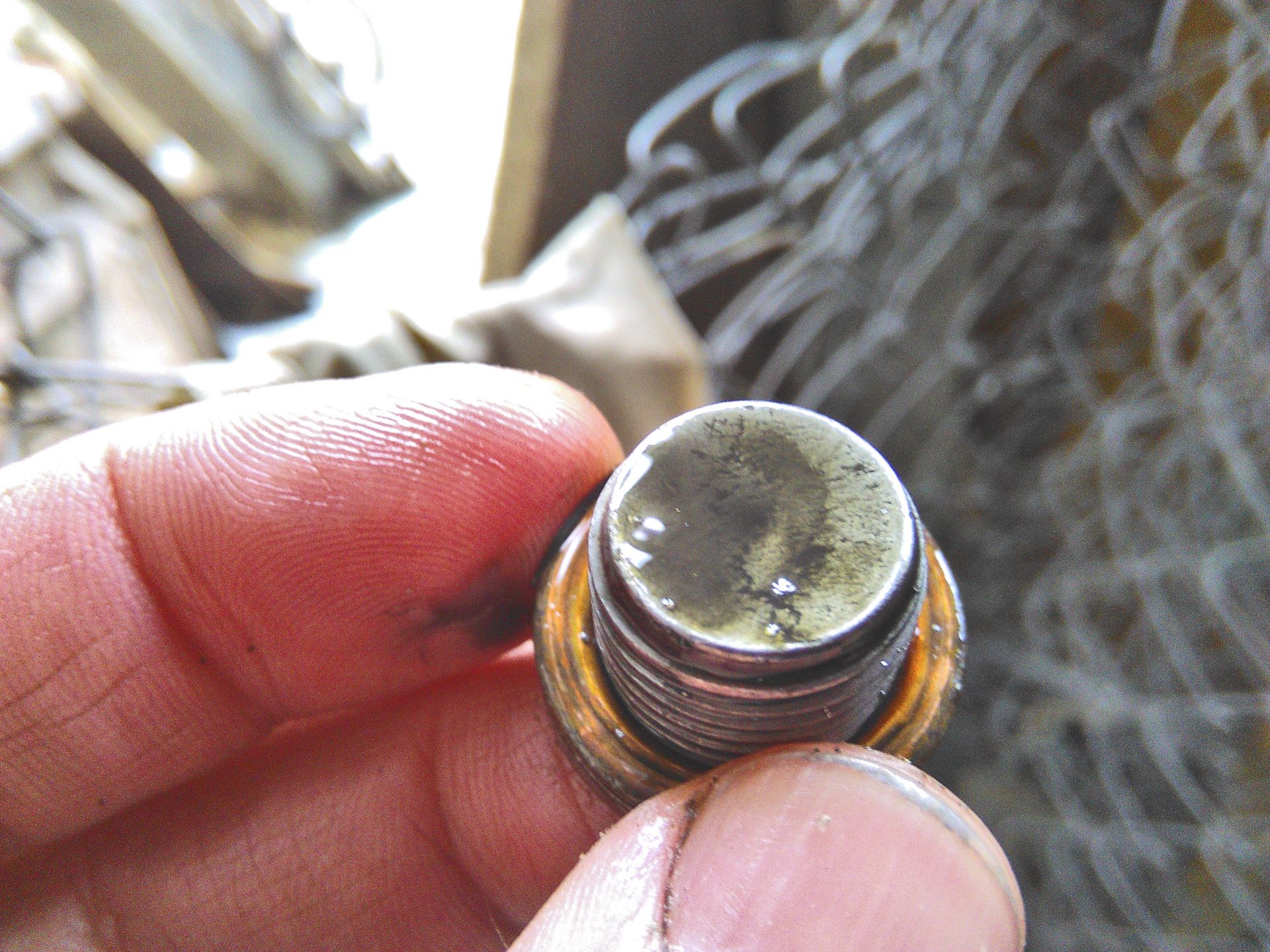

Пока сливалось старое масло осмотрел магнит на сливной пробке. Пара металлических частиц присутствовала, в остальном чисто.

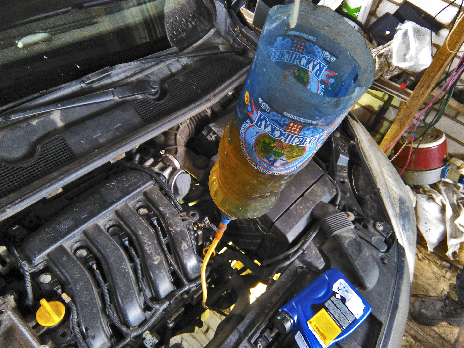

Потом стал заливать новое. У отца "суперзаливная система" уже была, так что мне достаточно было лишь воткнуть шланг в коробку и подливать масло в висящую "систему".

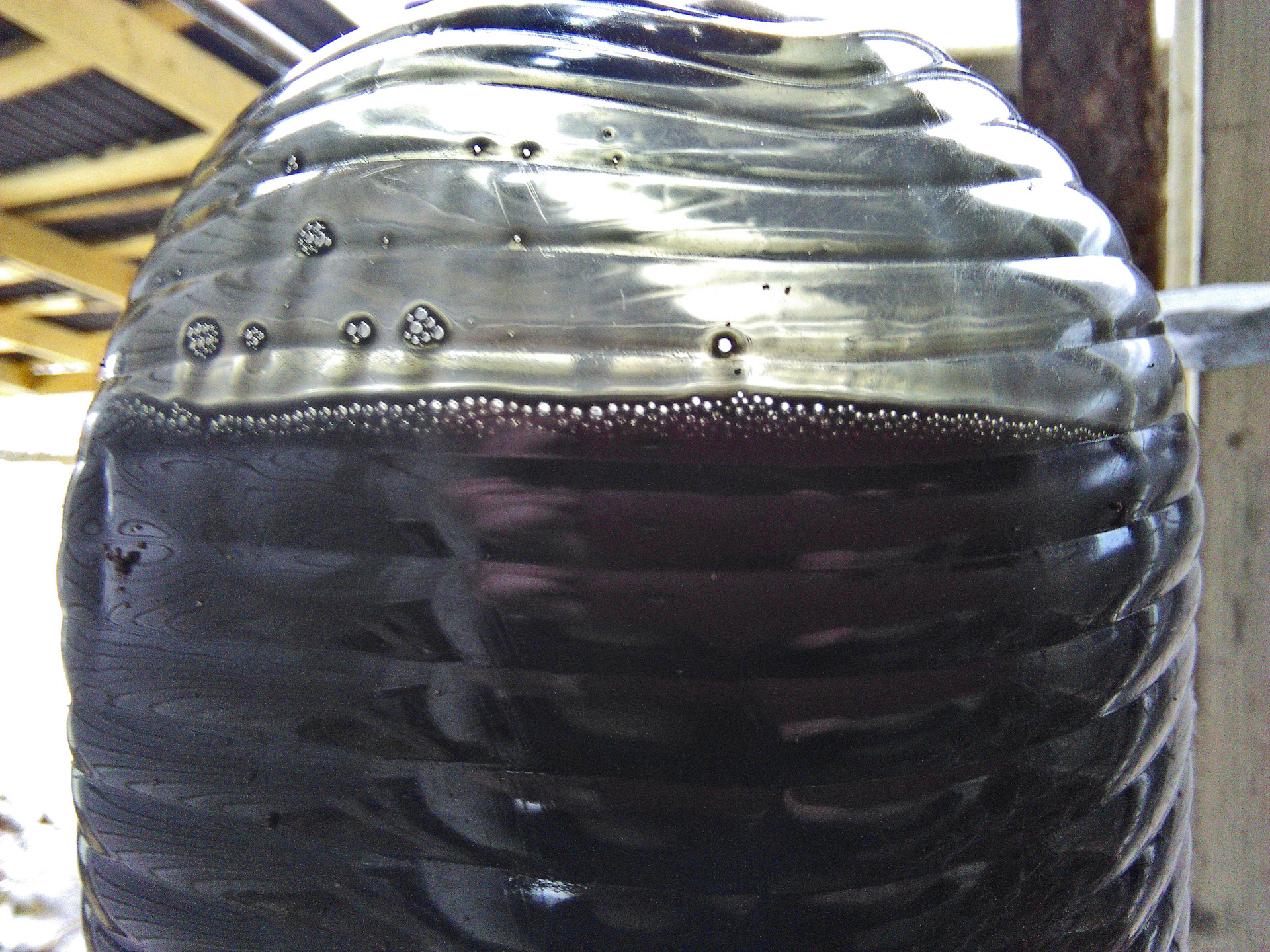

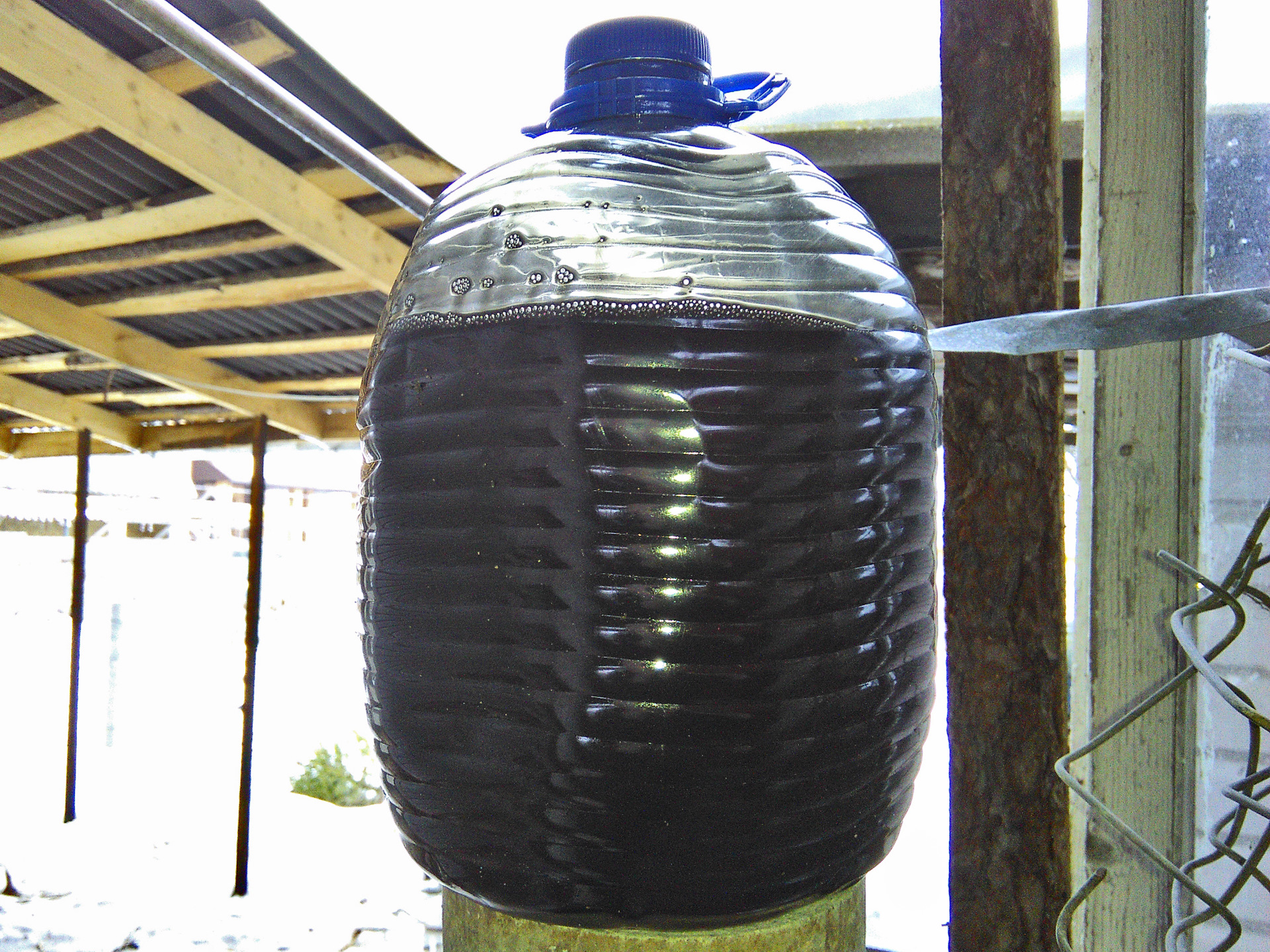

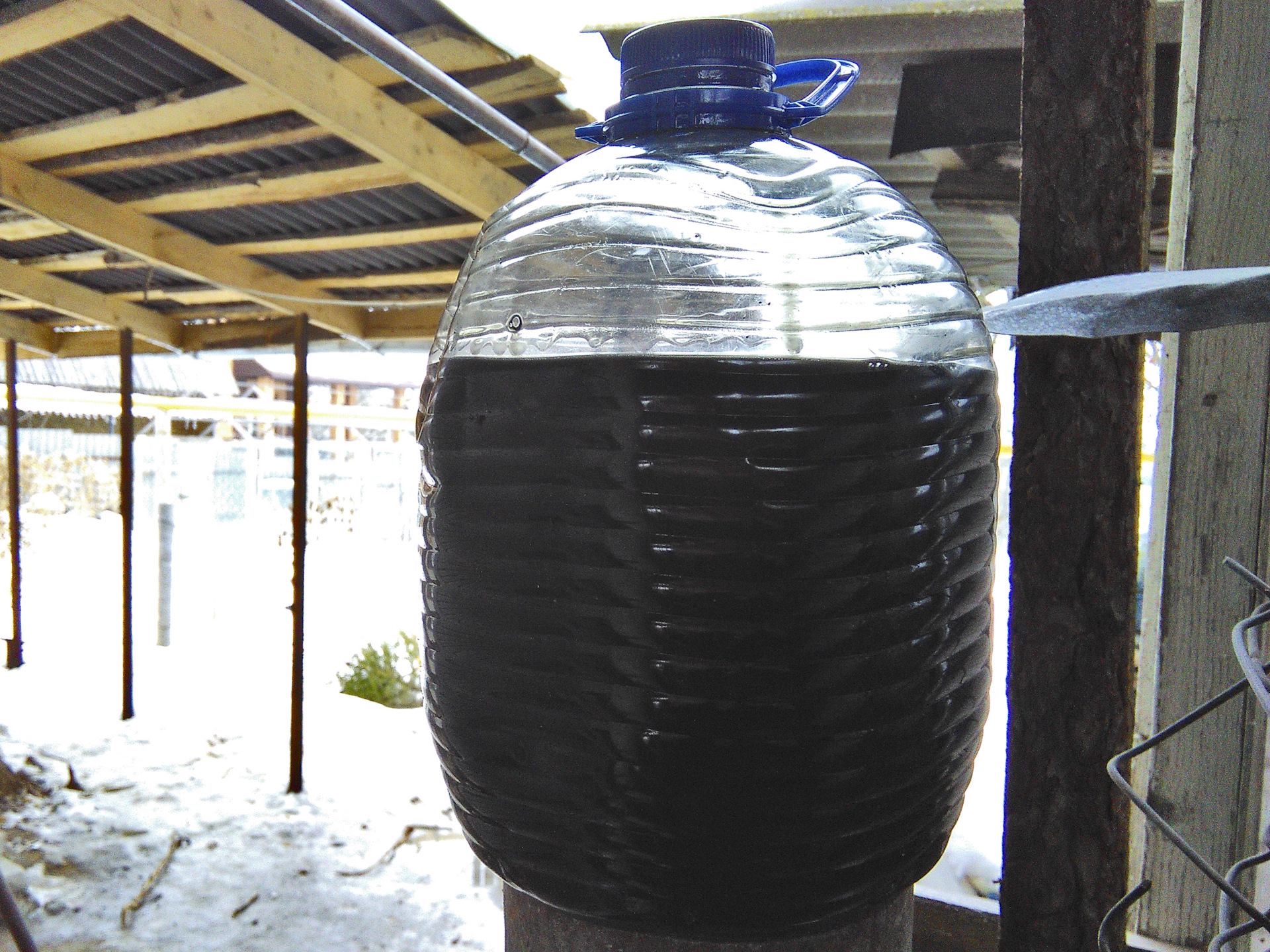

И напоследок, что я интересного заметил, пока заливал новое масло в коробку. Посмотрите картинку только что слитого из кпп старого масла и его же спустя всего 15 минут. Какая масляная плёнка, где она? То есть к 87000км пробега масло заметно изношено.
