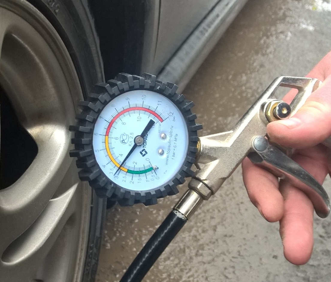

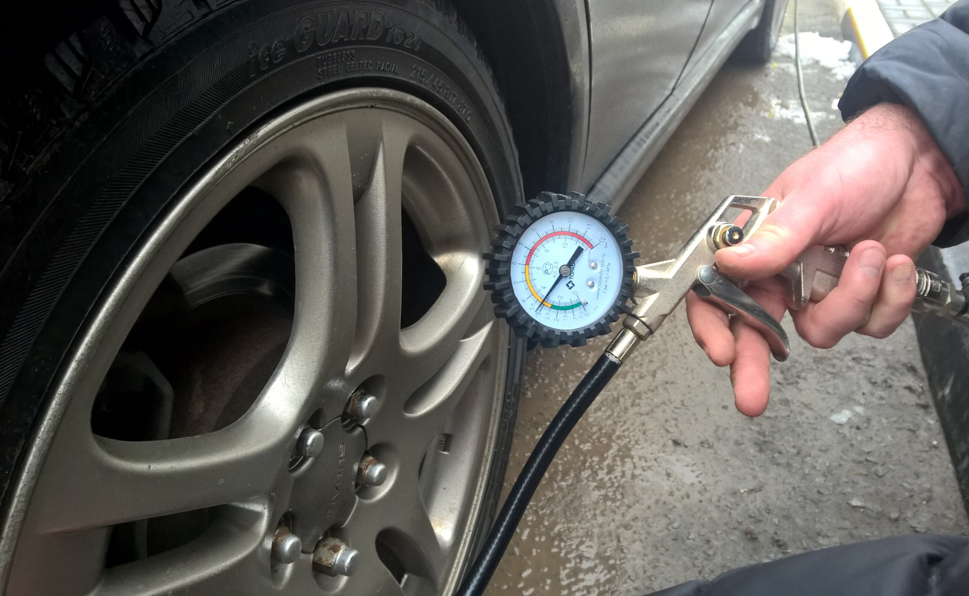

Заметил что жрать машинка стала зимой совсем не мало.
По БК 16.8 л на 100км
Прошлой зимой такого аппетита не было…
И вот вчера я заметил одну штуку
А именно — подспущенное переднее левое колесо, но и правое было примерно той-же кондиции.
Задок вроде ровно,
Решил заехать на заправку и посмотреть что с давлением в шинах.
Профиль низкий 215.45.17
Обычно качаю 3.2атм
При замерах вчера в передних было 1.2атм
В задних 1.5атм
Накачал до 3.2 перед и 3.0 зад
Резина одета на второй комплект оригинальных дисков.
Одета весной 2015 и с тех пор не подкачивалась и не проверялась.
Вот так вот.
Каждый сезон оказывется надо проверять и подкачивать зимние колеса.
Обычно всегда обходился без этого.
В копилку опыта для владельцев низкого профиля :)

3.2 это очень много. Но что то мне подсказывает что расход с этим не сильно то и связан.
Спусти себе колеса до 1.5 и покатай пару дней, узнаешь связан или нет :)
В том то все и дело что катал…разница не больше литра
Сначала подумал что там шкалы разные и psi присутствует. и все ок. но теперь присмотревшись — действительно как-то замного ты качаешь. и резина неправильно работает и машина.
Вот только нужно инженеров уважать и следовать мануалу — давление и уровень масла проверять как минимум при каждой заправке.
Есть таблица с давлением сколько качать в какой профиль. 3.2 это много. 225/40 2.5 наверно нужно. Но не 3.2😂
215/45/17 по таблице — 2.4 перед/2.3 зад
Ну ни как не 3.2)
