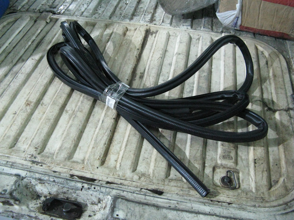

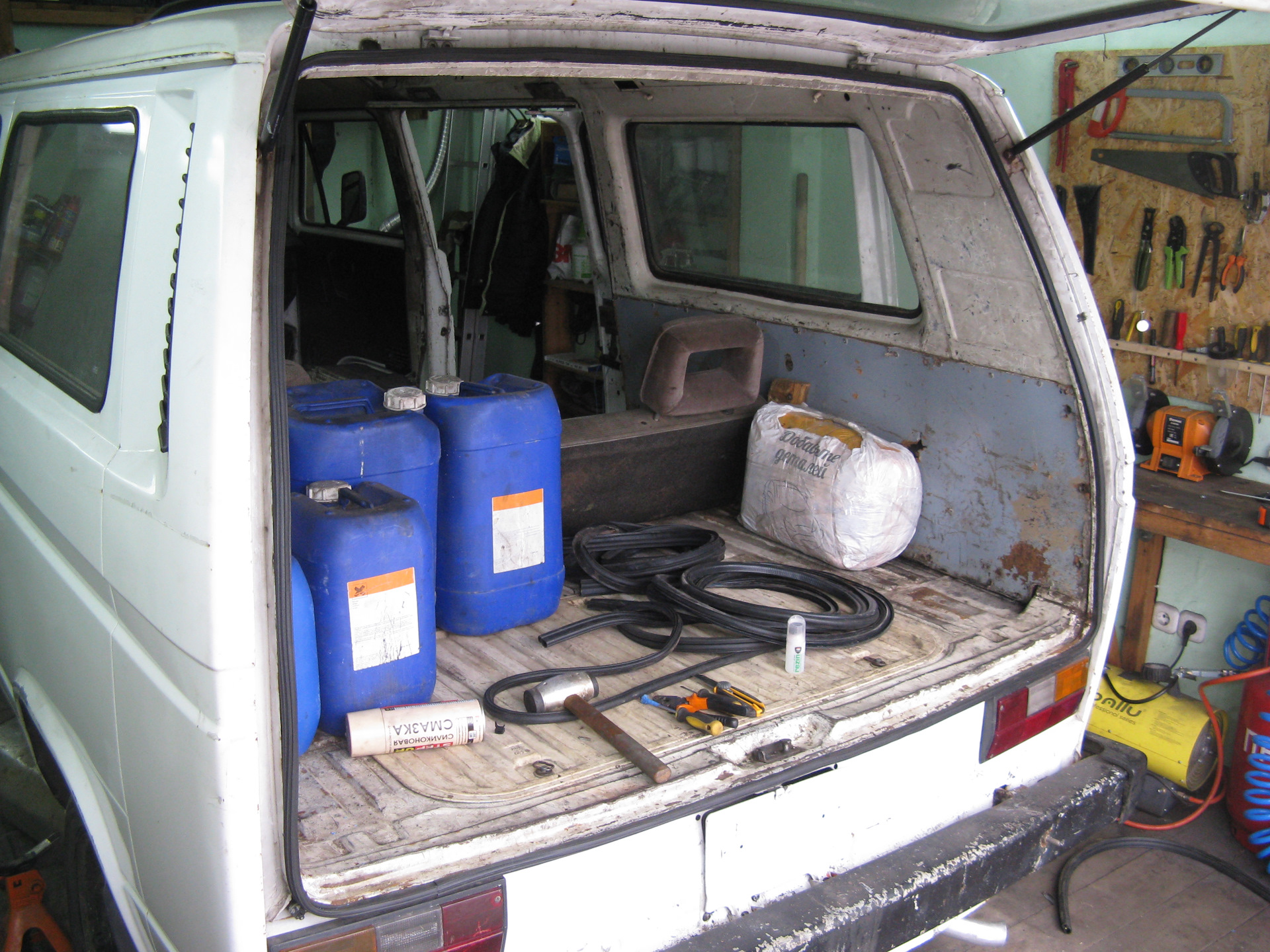

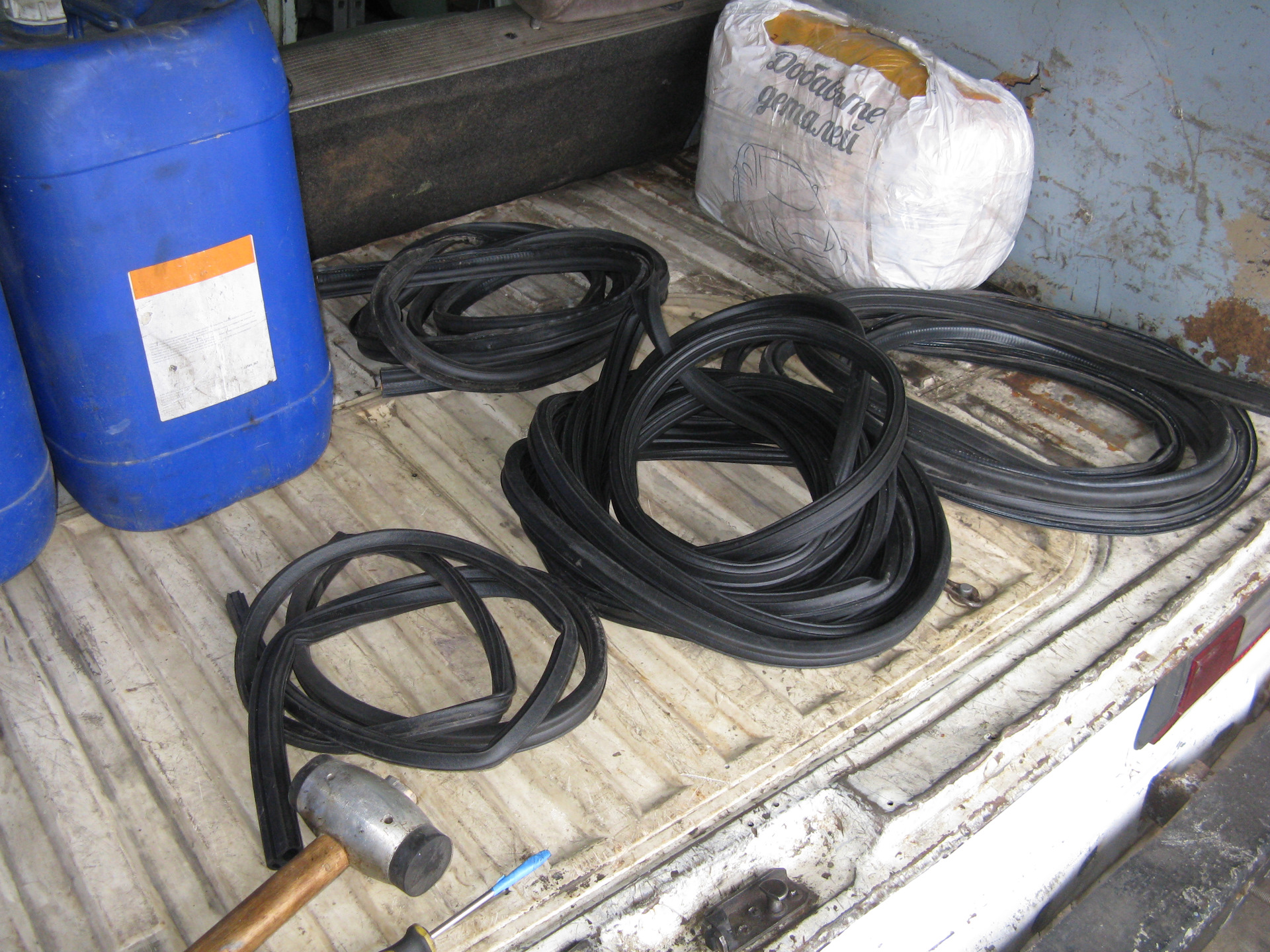

Было нечего делать решил примерить, именно примерить, уплотнители.
Родные уплотнители если и есть в продаже, то стоят овердорого.
На помощь как всегда приходит отечественный автопром, но не всё так гладко.
Я закупил наиболее вероятные варианты уплотнителей и начал их примерять.
Приблизительные длины уплотнителей для нашего авто:
Передняя дверь — 4,5±0,1 м
Проём задней двери — 5±0,1 м
Проём сдвижной двери — 5,3±0,1 м
Проём моторного отсека — 3,2±0,1 м
Начнём от худшего к лучшему.

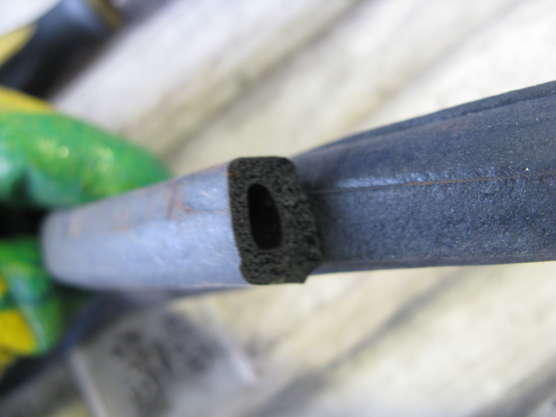

1. Восьмерочный уплотнитель багажника — самый распространённый вариант, продаётся на каждом углу, но применение на T3 я ему толком и не нашёл.
Артикулы:
2101-5604040 уплотнитель крышки багажника, длина 3720 мм;
2102-6307024 уплотнитель проема двери задка верхний, длина 2870 мм;
2102-6307026 уплотнитель проема двери задка нижний, длина 1200 мм;
2121-6307024 уплотнитель проема двери задка, длина 3800 мм;
21213-6307024 уплотнитель проема двери задка, длина 4260 мм;
2105-5604040 уплотнитель крышки багажника, длина 3960 мм;
2108-8402200 уплотнитель капота, длина 1350 мм;
2108-6307024 длина не известна;
21099-5604040 уплотнитель крышки багажника, длина 3480 мм;
2106-5604040 уплотнитель крышки багажника, длина 3720 мм;
2112-6307024 уплотнитель проема двери задка, длина 3540 мм;
2111-6307024 уплотнитель проема двери задка, длина 3640 мм;
2110-5604040 уплотнитель крышки багажника, длина 3170 мм;
2115-5604040 уплотнитель крышки багажника, длина 3600 мм;
Применение:
— На порог сдвижки
— Если не волнует эстетика, можно использовать на проеме задней двери и сдвижки.
Плюсы: — Доступность
Минусы: — Негде применить

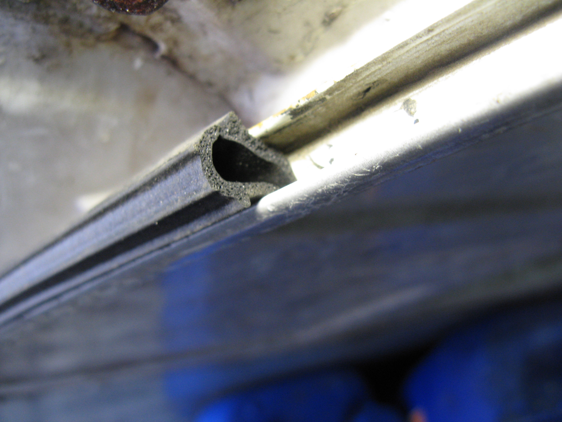

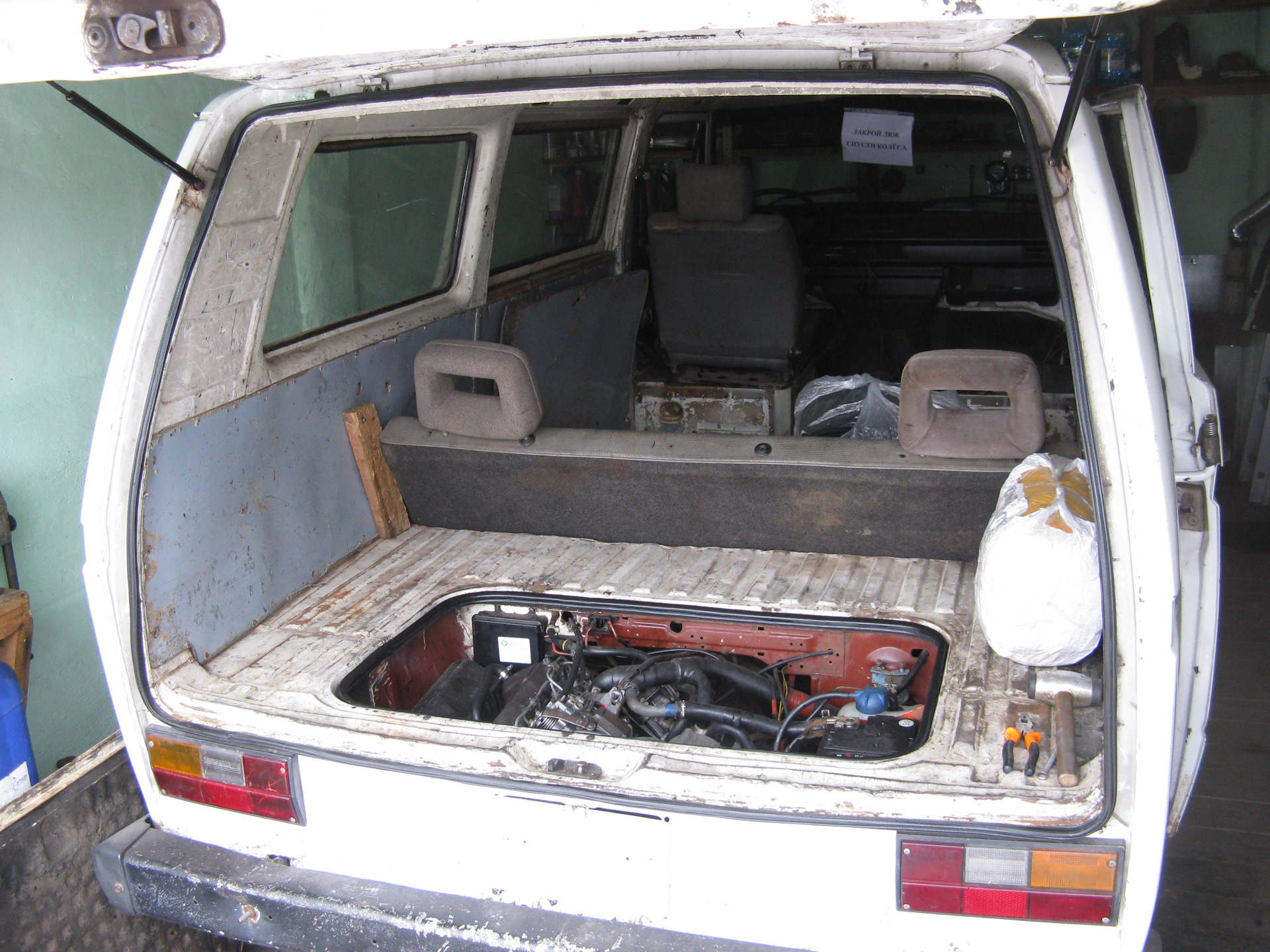

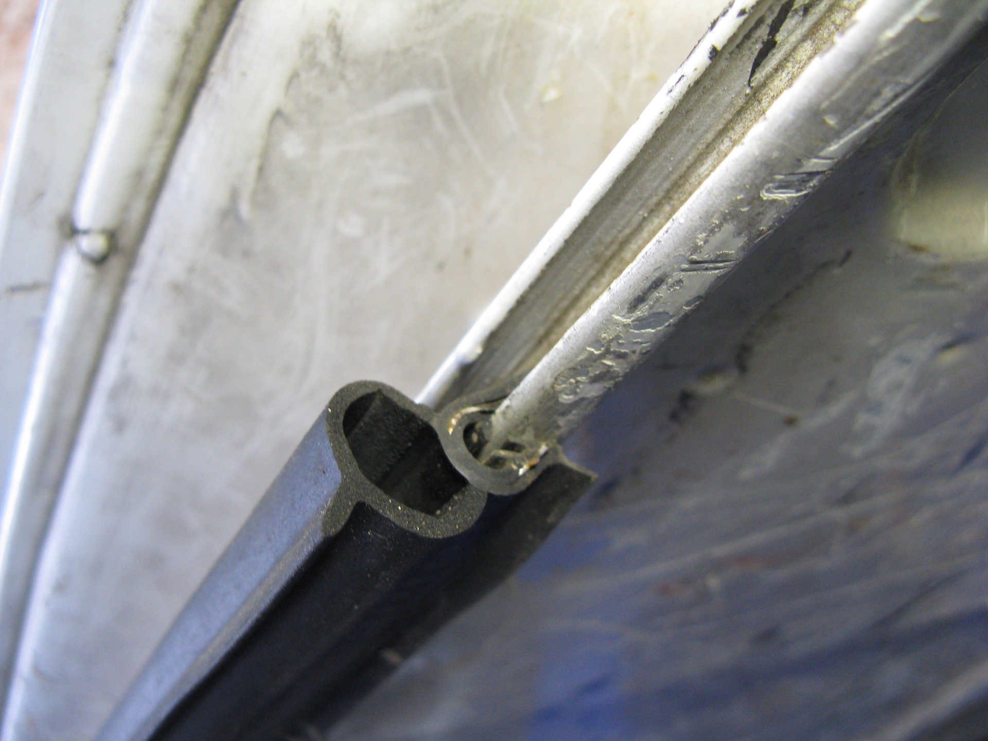

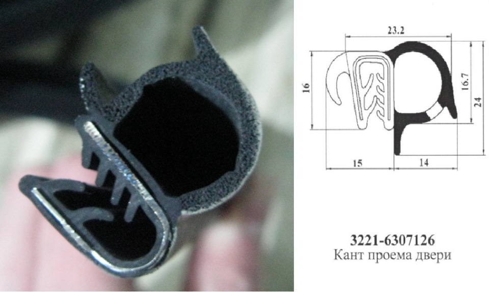

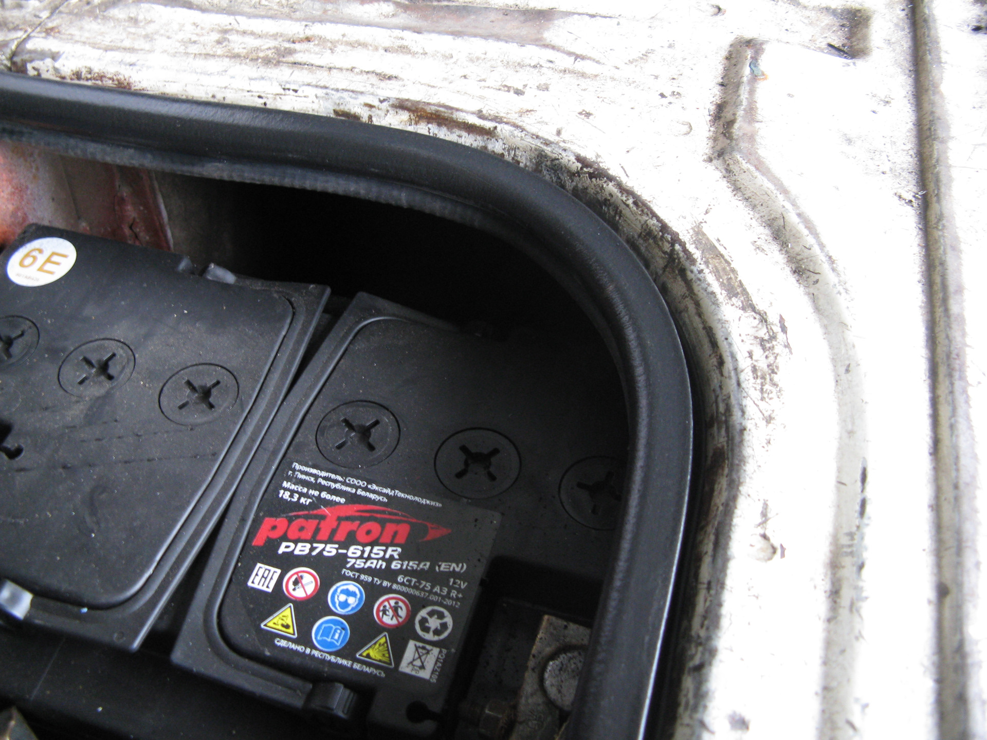

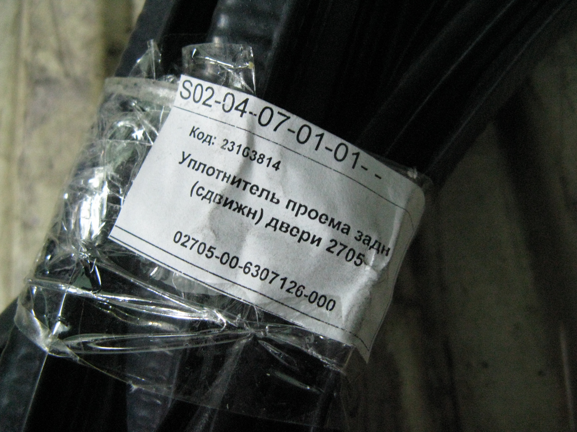

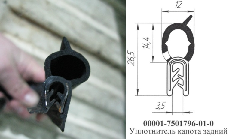

2. Уплотнитель от соболя/газели. Данный уплотнитель просто идеален для моторного отсека, также можно применять и для уплотнения задней двери и сдвижки, но с доработкой загибая металлический корд, как описано в данной записи , я попробовал — получилось криво, я рукожоп :) Я просто устанавливал на родной паз -выглядит красиво, но не уплотняет.
Артикулы: 2705-6307126 длина 5,8 метра цена 12 р. 31 коп. или 2 р 30 коп. (1.15$) за метр
Применение:
— Проём моторного отсека
— При условии идеальных зазоров — сдвижка и задняя дверь
Плюсы:
— Длина 5,8 метра, одного отрезка хватает на весь проём задней двери или сдвижки
— Очень аккуратно смотрится, скрывает "неровности" проёмов
Минусы:
— Крышка моторного отсека закрывается немного туго, но это того стоит :)

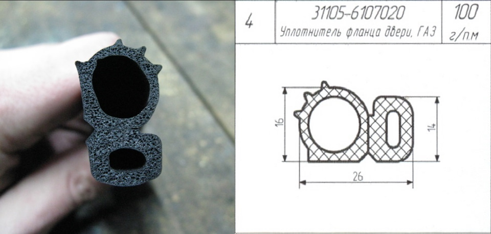

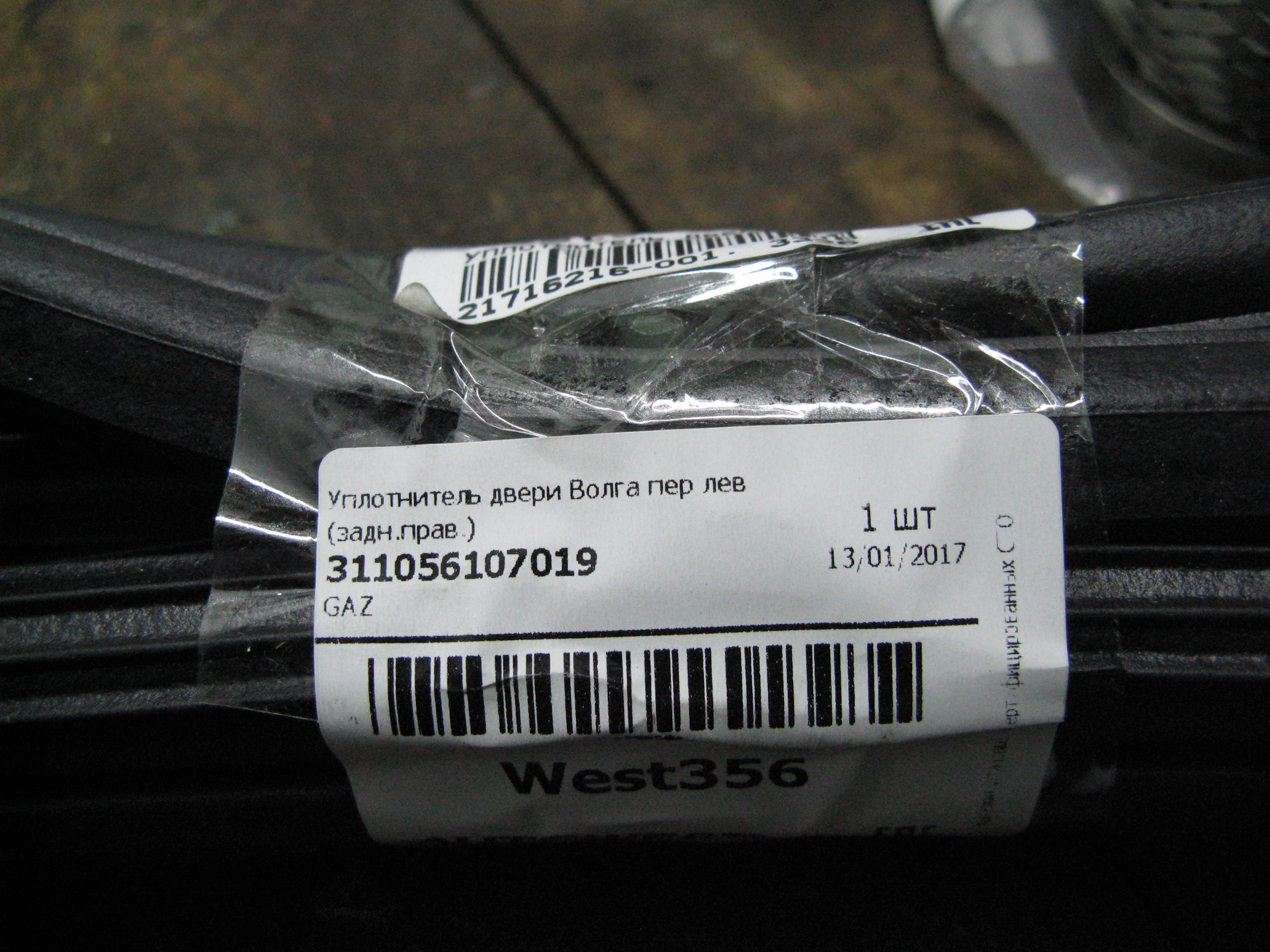

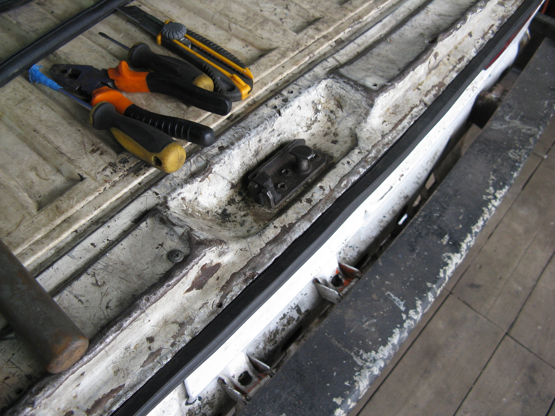

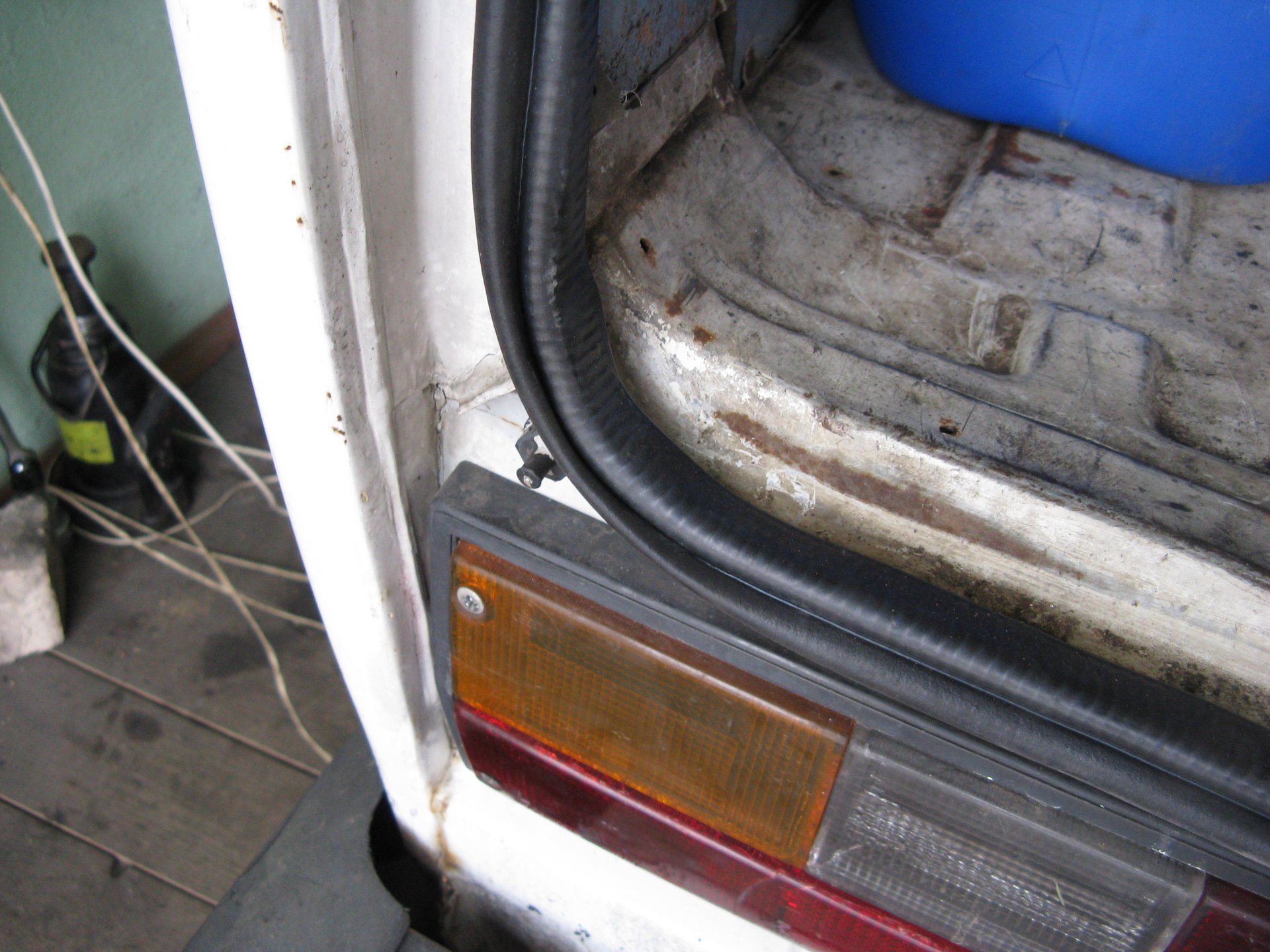

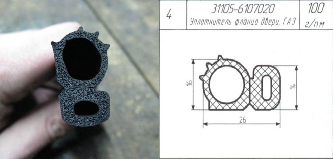

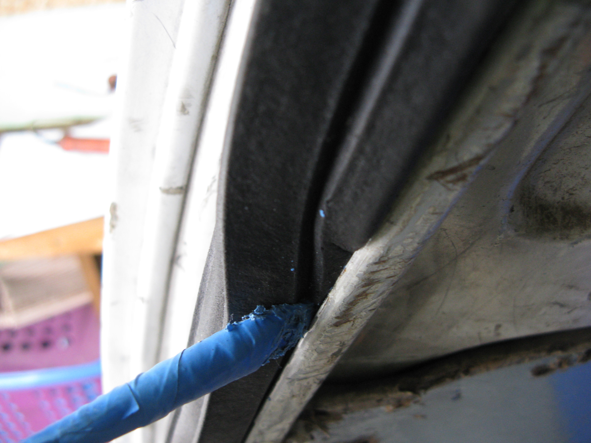

3. Волговский уплотнитель наверное единственный уплотнитель из всех, который подходит на все двери, причём максимально схож с оригинальным. Беда в том, что данный уплотнитель необходимо покупать метражом, т.к. при покупке артикулом, мы получаем "готовый к применению уплотнитель для волги, у которого нижняя часть уплотнения на большей длине отрезана. В Минске я нашёл его метражом только на рынке в Малиновке по очень не сладкой цене — 4 р. за метр. Также применение данного уплотнителя описано в данной записи.
Артикул: 31105-6107019 длина 3,2м, но часть уплотнителя отрезана цена 7р. 99 коп. или 2,5 р. (1.25$) за метр
метражом — 4 р. (2$) за метр
Артикул: 31105-6107020 длина 3м, не заказывал, но вроде бы не обрезан.
Применение:
— Передние двери — уплотнитель приклеивается клеем 88
— Проём задней двери, устанавливается в стандартное место довольно плотно, можно зафиксировать клеем
— Проём сдвижной двери, устанавливается в стандартное место довольно плотно, можно зафиксировать клеем
Плюсы:
— Подходит ко всем дверям авто
— Максимально похож на оригинальный
Минусы:
— Немного жестковат
— Передние двери закрываются неохотно
— Необходимо покупать метражом
— У барыг метражом стоит дорого

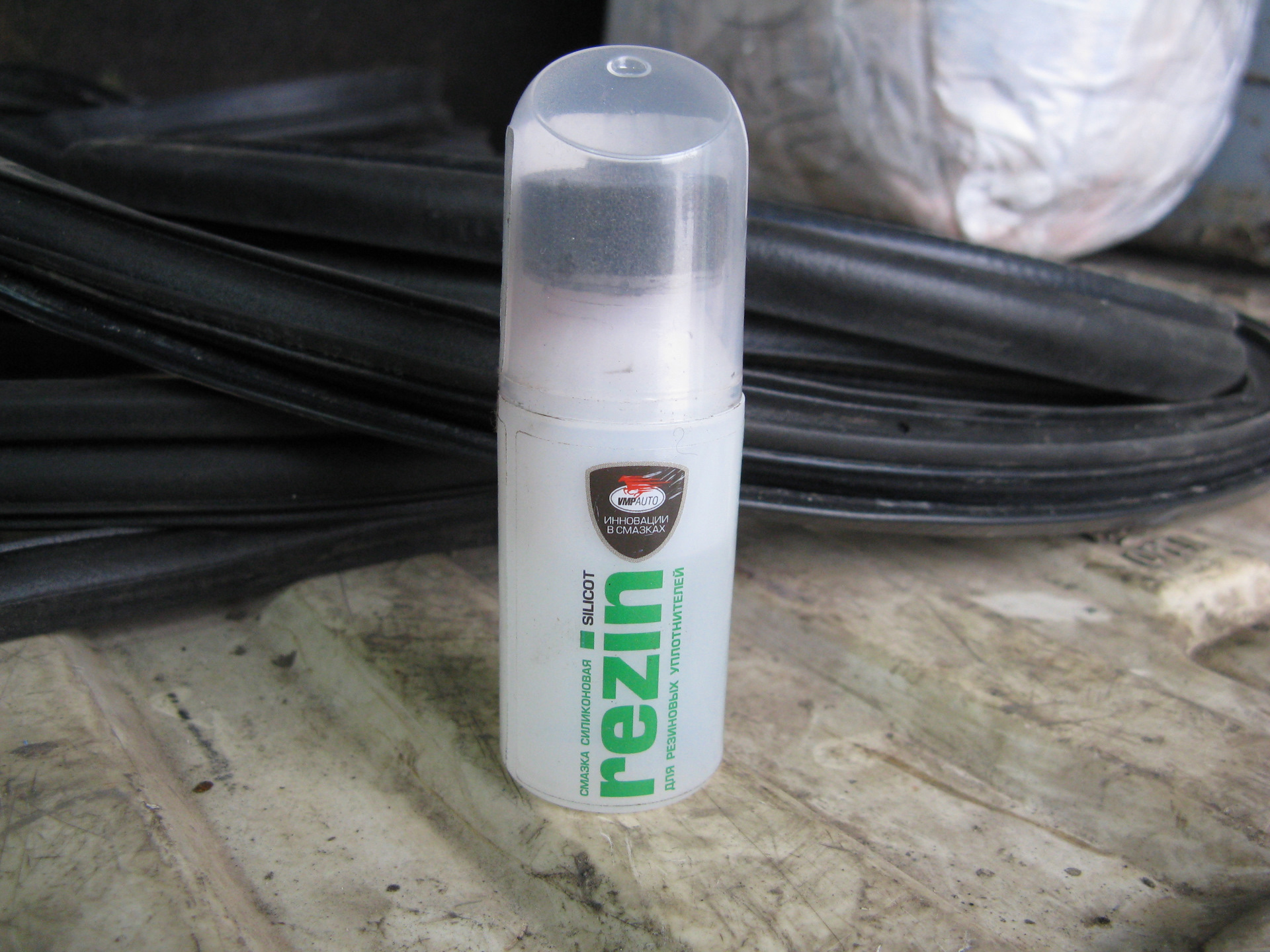

И не забываем смазать уплотнитель силиконой смазкой, так они прослужат намного дольше и будут эластичными.
Cиликоновая смазка для резиновых уплотнителей REZIN артикул 2101.
После её нанесения даже старые уплотнители становятся более упругими и эластичными. Но как же его гадко наносить вы бы только знали. Поролоновая губка это хорошо, но этот дебильный дозатор, пока выдавишь хоть что-нибудь руки отвалятся, удобен только когда флакон полностью в перевёрнутом состоянии.

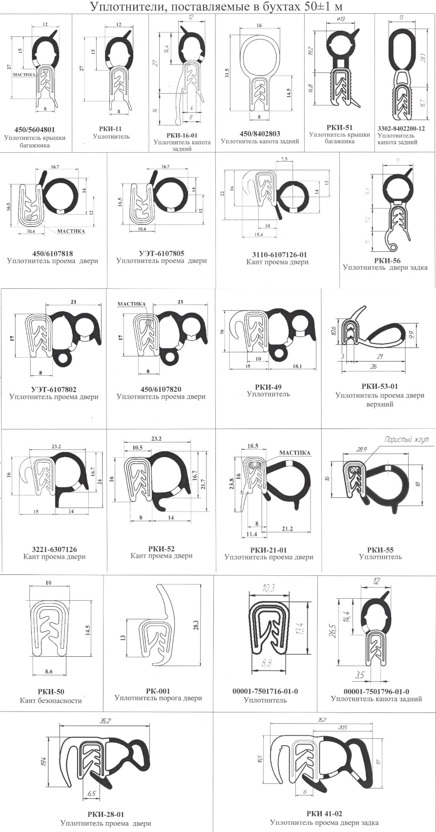

И, да, все данные уплотнители производства Уралэластотехника и БРТ "БалаковоРезиноТехника" так что кто живёт рядом можете заехать и купить прямо с завода бухточку в 50м :) А я уж больно далеко нахожусь от этих мест.
