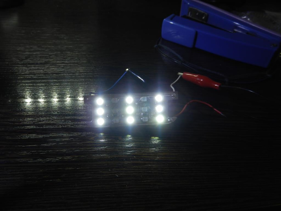

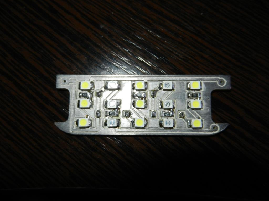

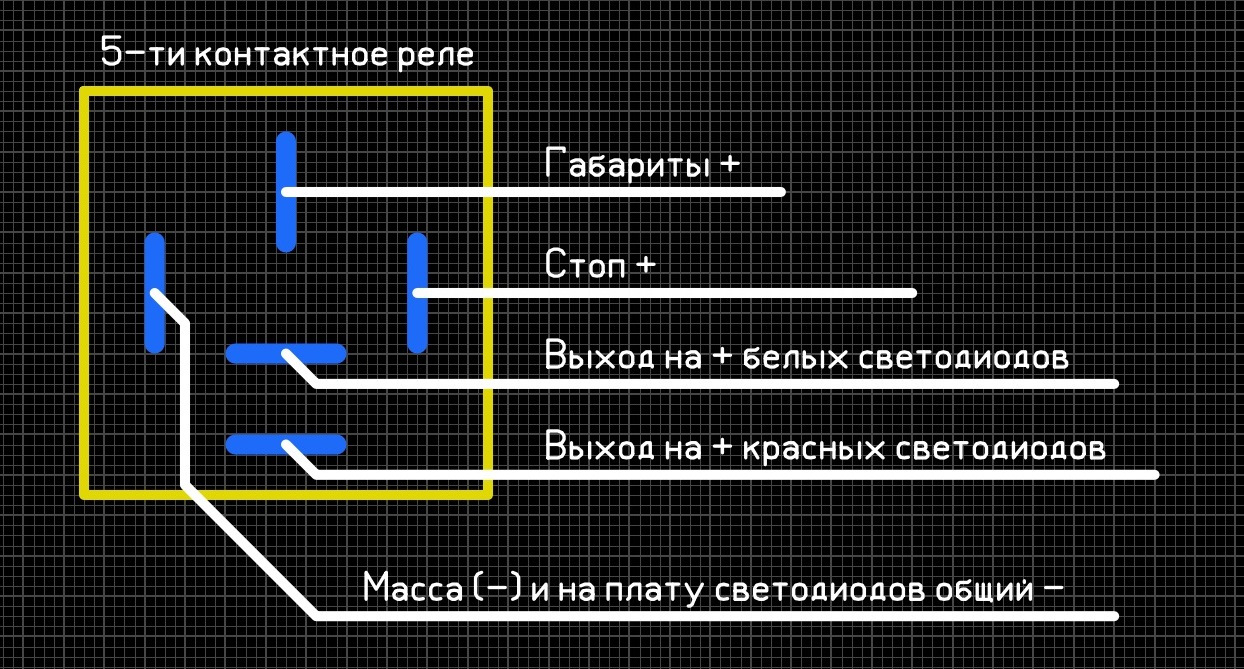

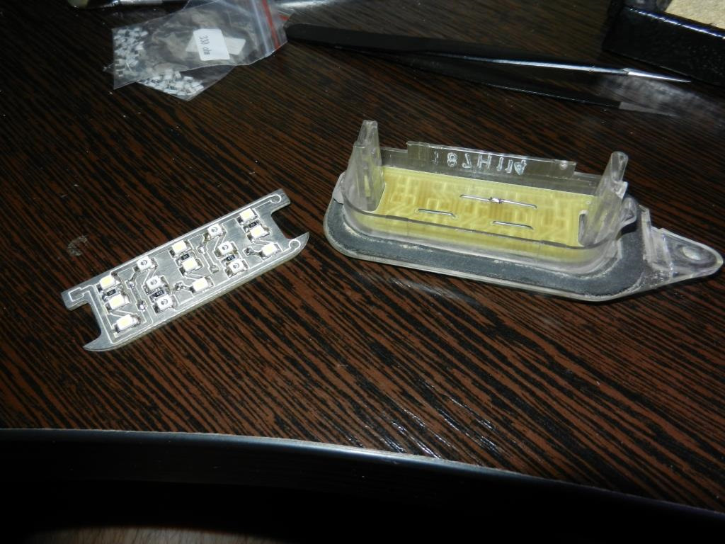

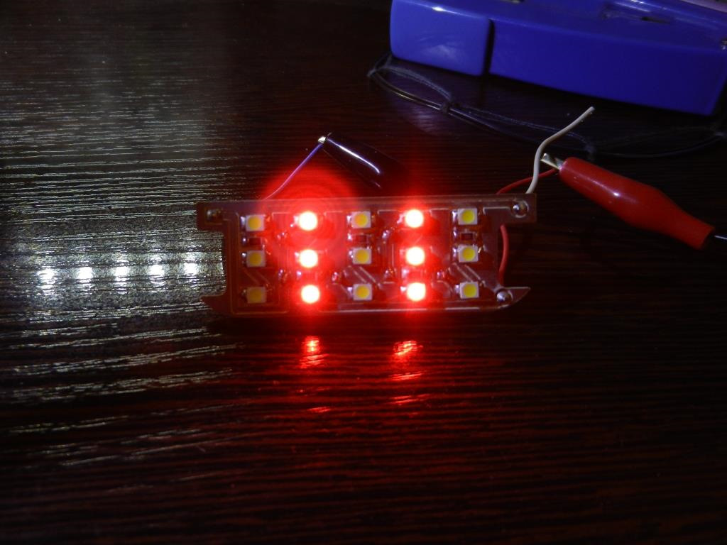

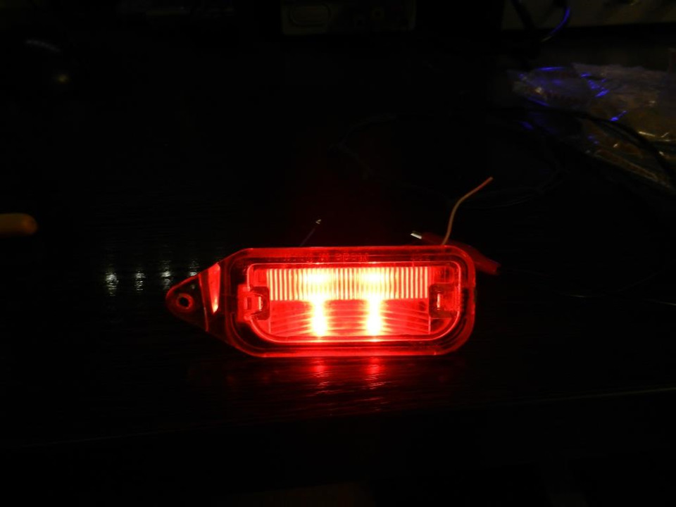

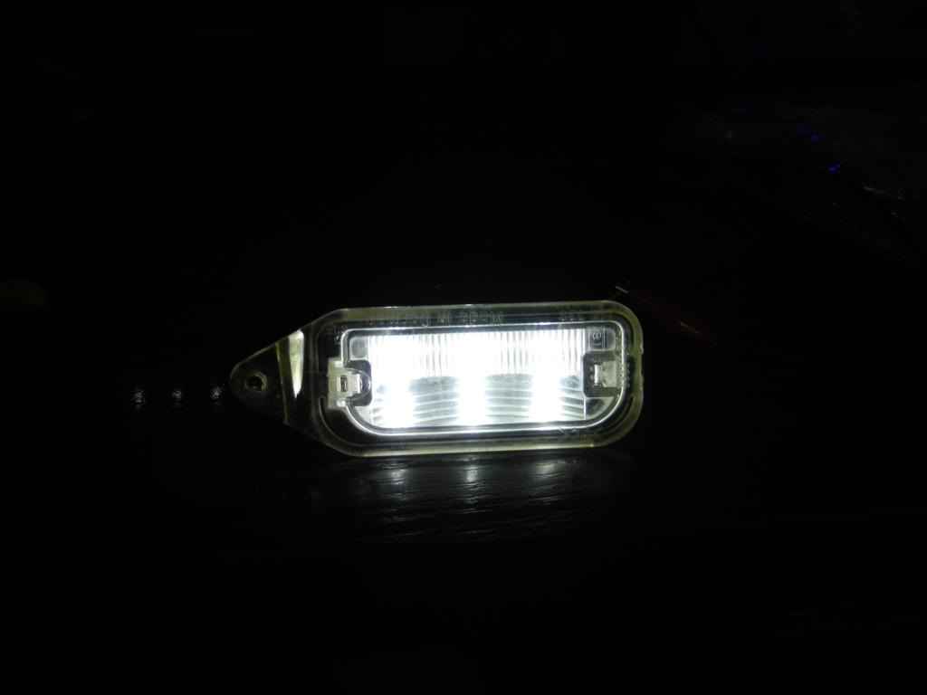

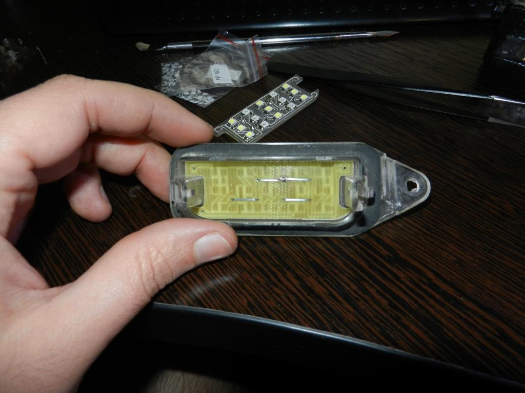

В этой записи мы поговорим о такой "фишке" как подсветка номера с режимом стоп, принцип работы простой, горят габариты светит белым, нажимаем стоп, горит красным, без габаритов не работает, для подключение требуется лишь одно 5-ти контактное реле, платы изготавливал сам четко под размер плафона каризмы, попозже добавлю фото и видео как на машине смотрится! Распиновку как подключить реле решил выложить тоже, для тех кто не знает принцип его работы. Я лично использовал самое маленькое какое нашел, благо ничего из старья не выбрасываю! )))
Фото затемнил ибо засвечивают, в реале ярко горят.

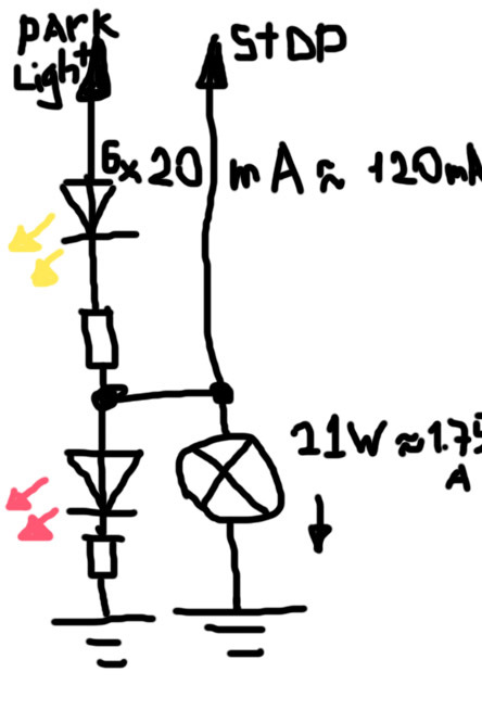

А можно теоретически без реле обойтись. По нижеследующей схемке.
Ток лампы накаливания на порядок больше диодных сборок. тем более сопротивление холодной нити вообще близко к нулю. Поэтому это можно использовать в свою пользу как динамический шунт. Пока стопы холодные, горят белые диоды, когда на проводе stop появляется высокий потенциал, белые запираются, а красные параллельно лампе накаливания загорятся. При выходе из строя обеих ламп (или сколько их на стопах) накаливания все диоды будут тускло гореть (если вообще будут из-за порога напряжения, не знаю точно какой у этих диодов).
Теоретически можно, но надо пробовать, вообще автомобиль очень странный предмет в плане прикручивания к нему электроники как раз из-за этих ламп, например тестер на прозвонке цепей вообще не имеет смысла использовать, только контролька и то не диодная, а лампой накала! ))) Но идея мне нравиться, ибо я думал что из-за частых срабатываний реле будет механически изнашиваться, с другой стороны это сколько лет надо с таким мизерным потреблением тока )))
