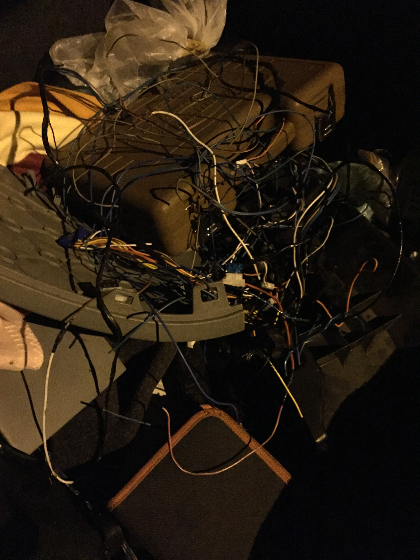

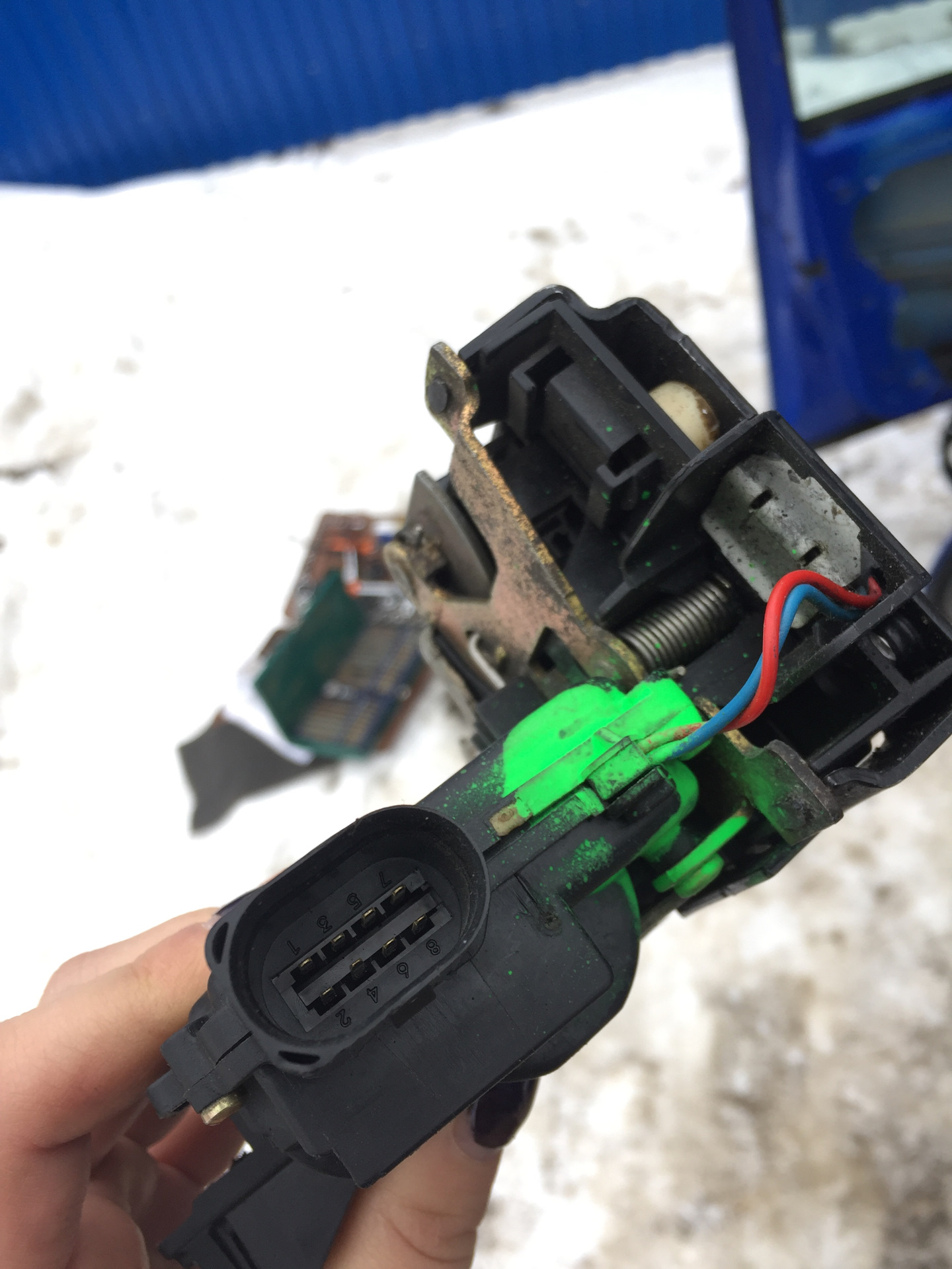

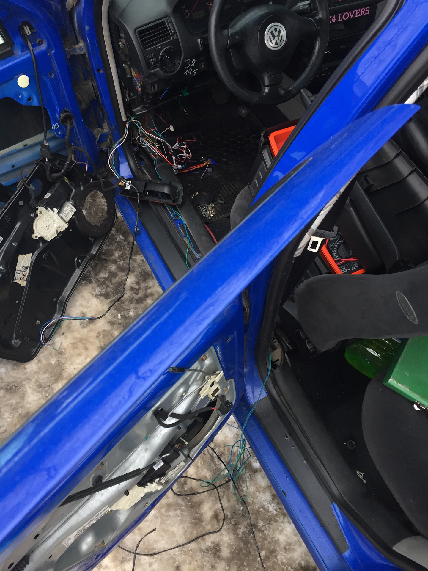

разобрали водительскую дверь, есть проводка на замок с 8 контактами. а у меня стоит с 2мя :)))))
и актуатор от жигулей. и меня это уже не удивляет, если честно. как можно было так не любить машину, чтобы такое с ней делать? уж на гольф всегда можно найти что нибудь на разборках, но видимо там были исключительные предприниматели. максимизация прибыли при минимизации издержек :)))

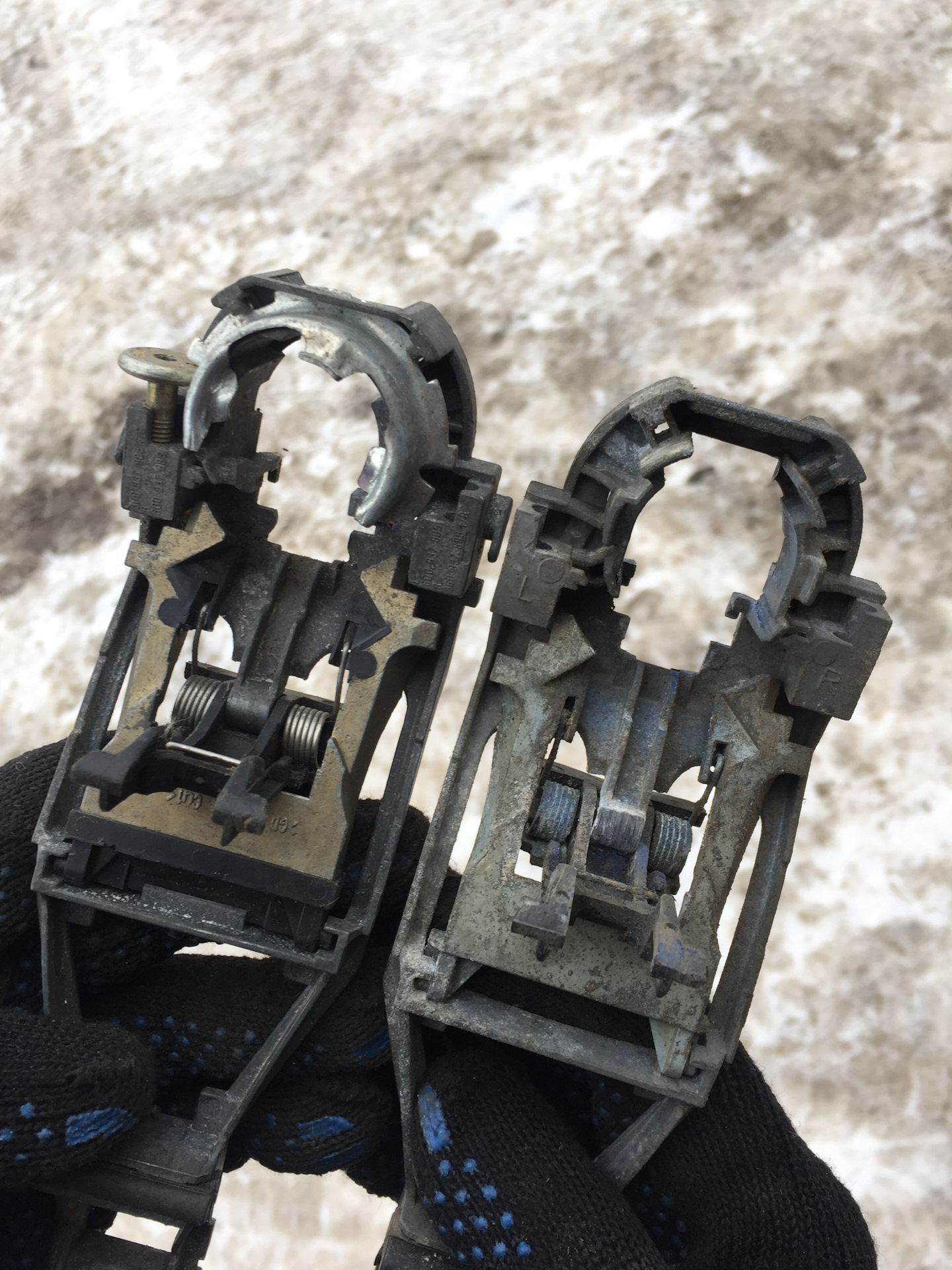

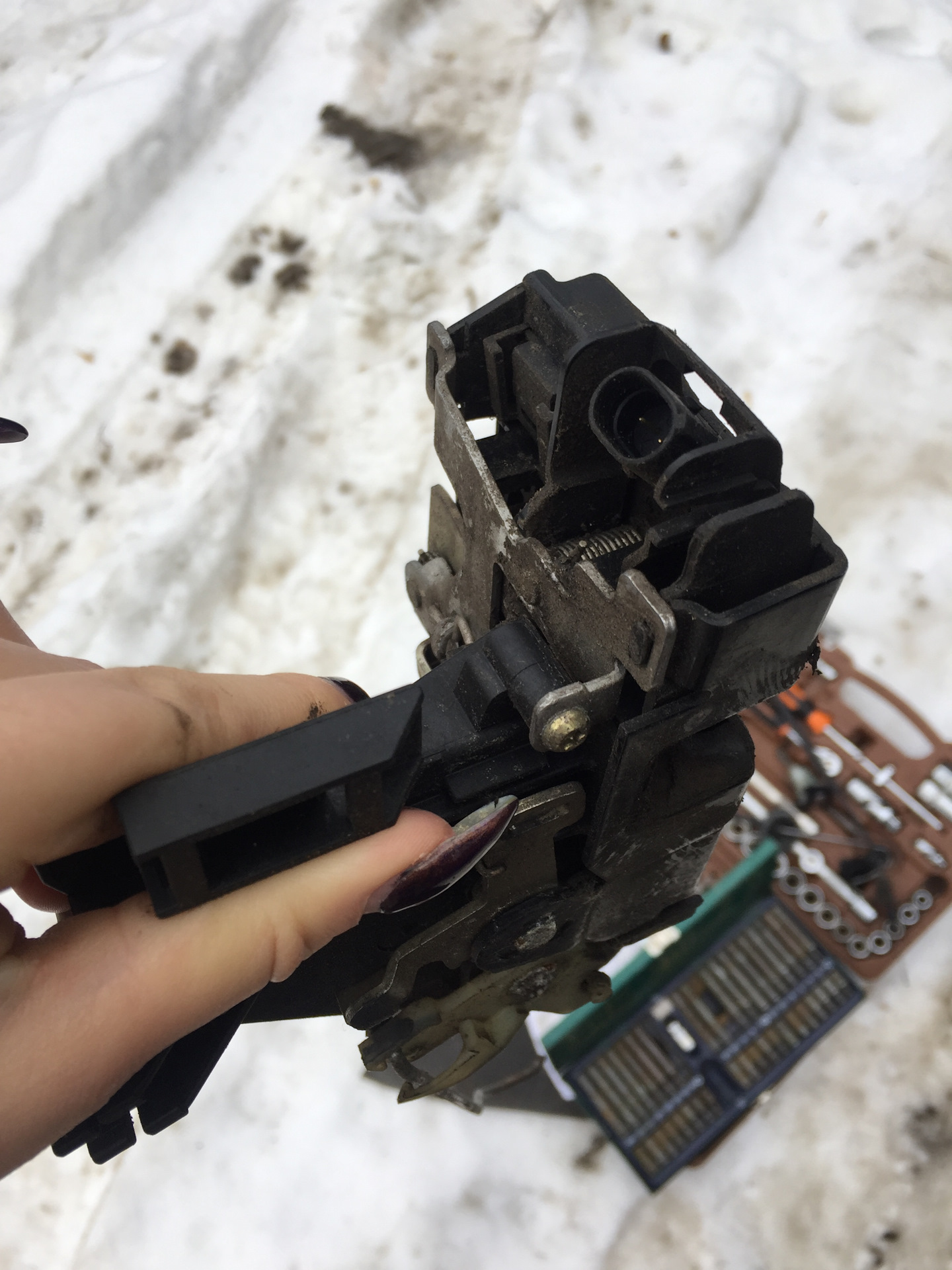

ах да, ещё у меня личинка была просто вставлена в дверь и на клей приклеена. теперь я могу это рассказать, ибо Артур пересобрал личинку и мы купили целый кронштейн
на разборке был куплен нужный замок
но в последствии он оказался не рабочим и его пришлось вернуть и искать другой. нашёлся другой в Балашихе, куда за ним скатался Артур, пока Дима раскидывал проводку.

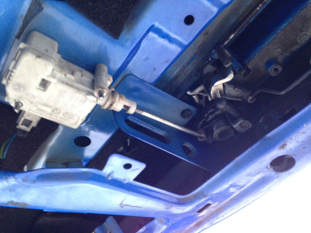

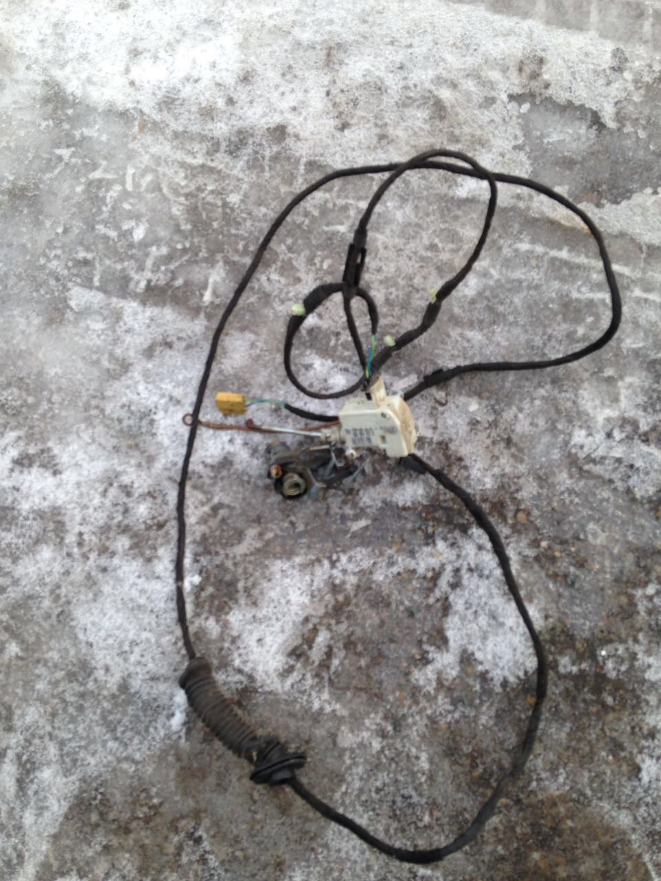

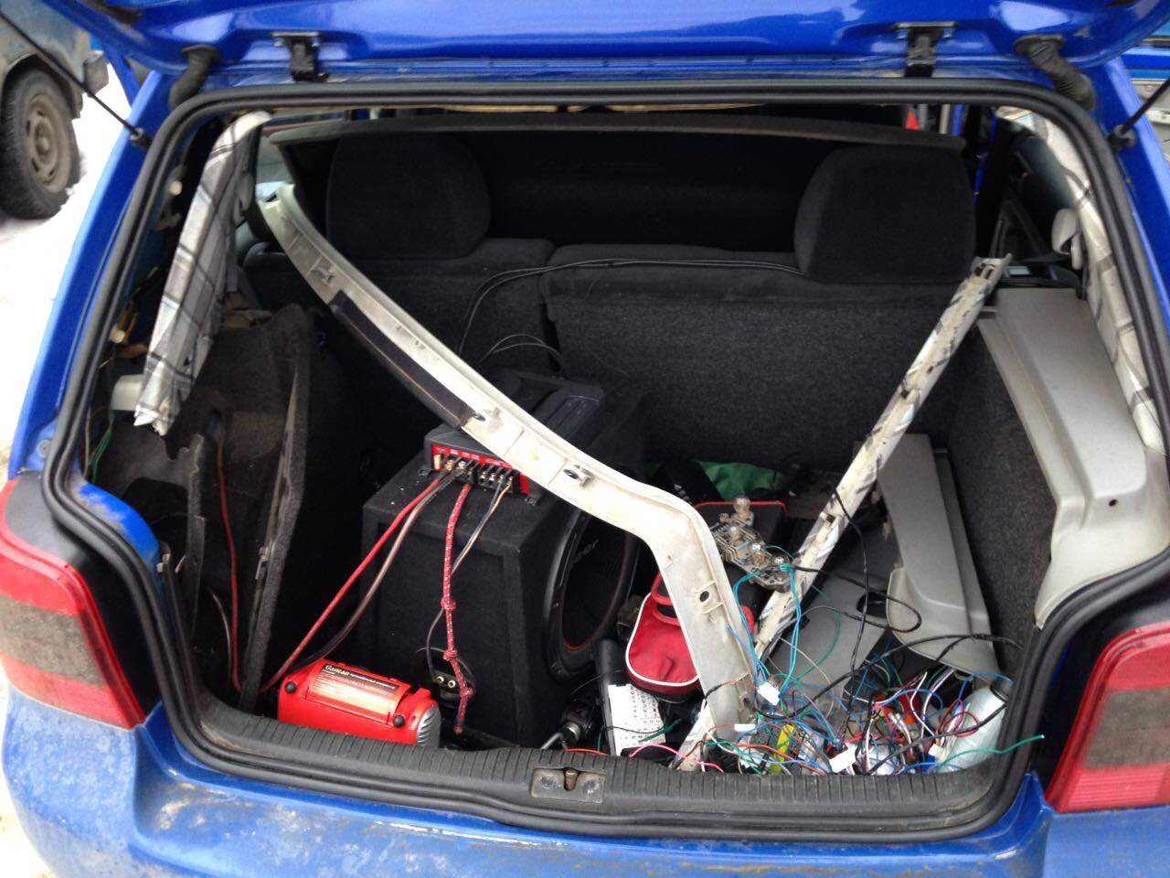

был установлен микрик на капот, проведена проводка до всех дверей. отныне все двери открывались с брелока. ура, товарищи ! но машина осталась ещё на один день, ибо Артур в воскресенье заехал к себе в гараж и взял замок багажника с актуатором
а потом все разобрал
а потом все установил

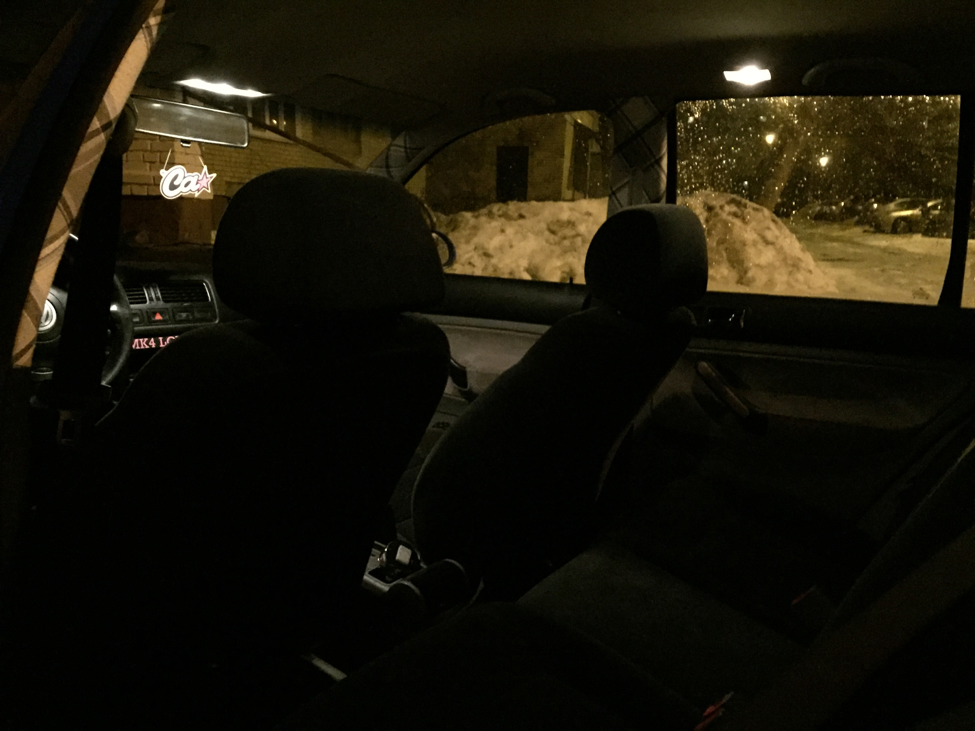

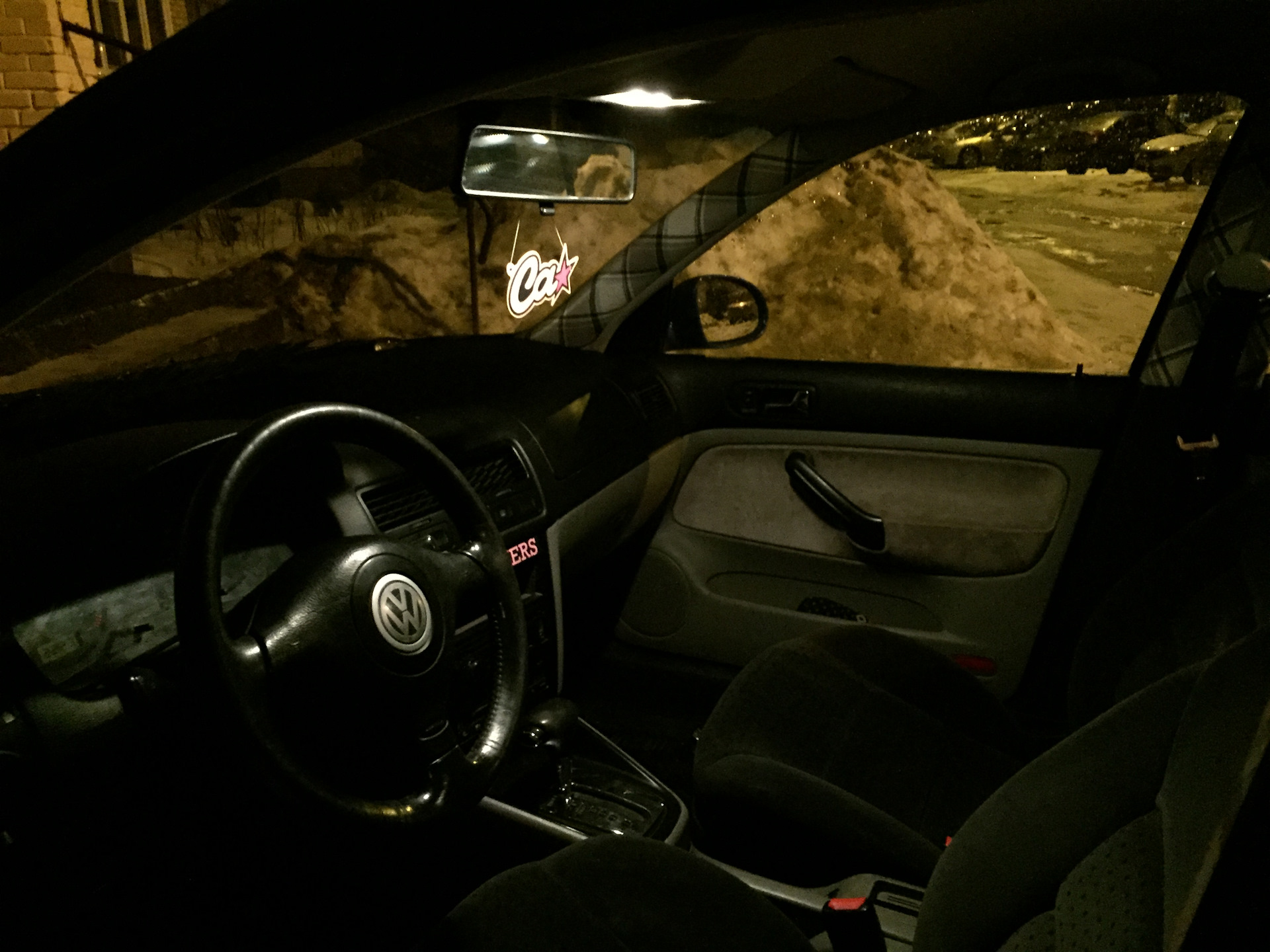

вчера вечером Артур меня привёз к машине. с брелока открываются все двери, включая багажник. загорается свет при открывании дверей и тухнет, соответственно, после закрытия. вы скажете, что в этом такого, ведь это нормальное явление, но для меня это огромная победа над целой главой в жизни этой машины. огромная победа над огромным количеством колхоза. и все это очень приятно осознавать.
видали, свет горит, когда двери открыты :))

Свет, ну наконец-то)
Акак свет починили при открывании двери? В чем причина? Спасибо.
причина в работающих микриках дверей

Был рад помочь! Ночью искал провод для активатора багажника. Нашёл два, но оказалось, что у Артура активатор уже с проводом.

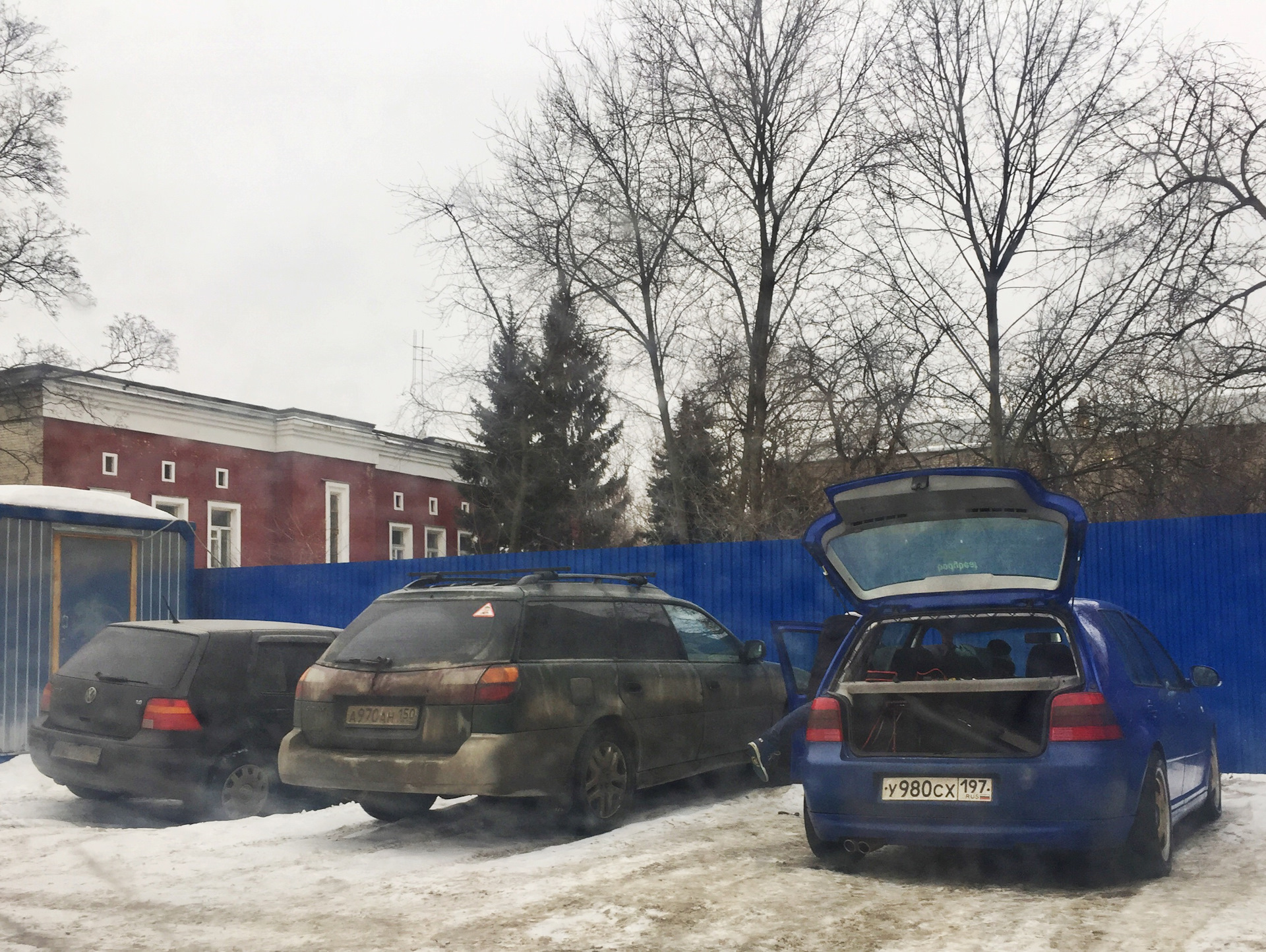

на улице с машиной возиться не гуд (
Уже не первый раз)) можно сразу троим помочь
Az-ku
В субботу было тепло. Я сам на улице бампер снимал, чтобы стекло фары заменить
