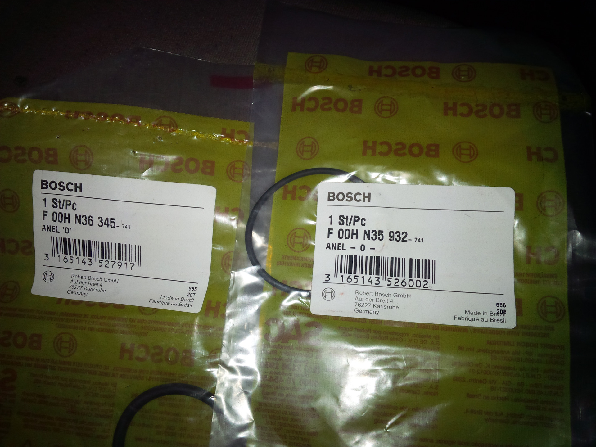

Запчасти на фото: F00HN36345, F00HN35932
Очень мало информации о

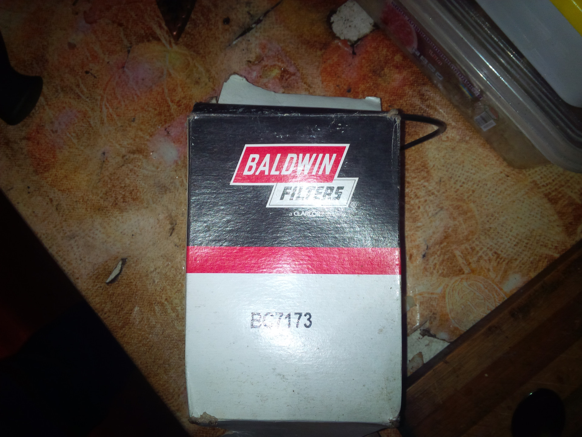

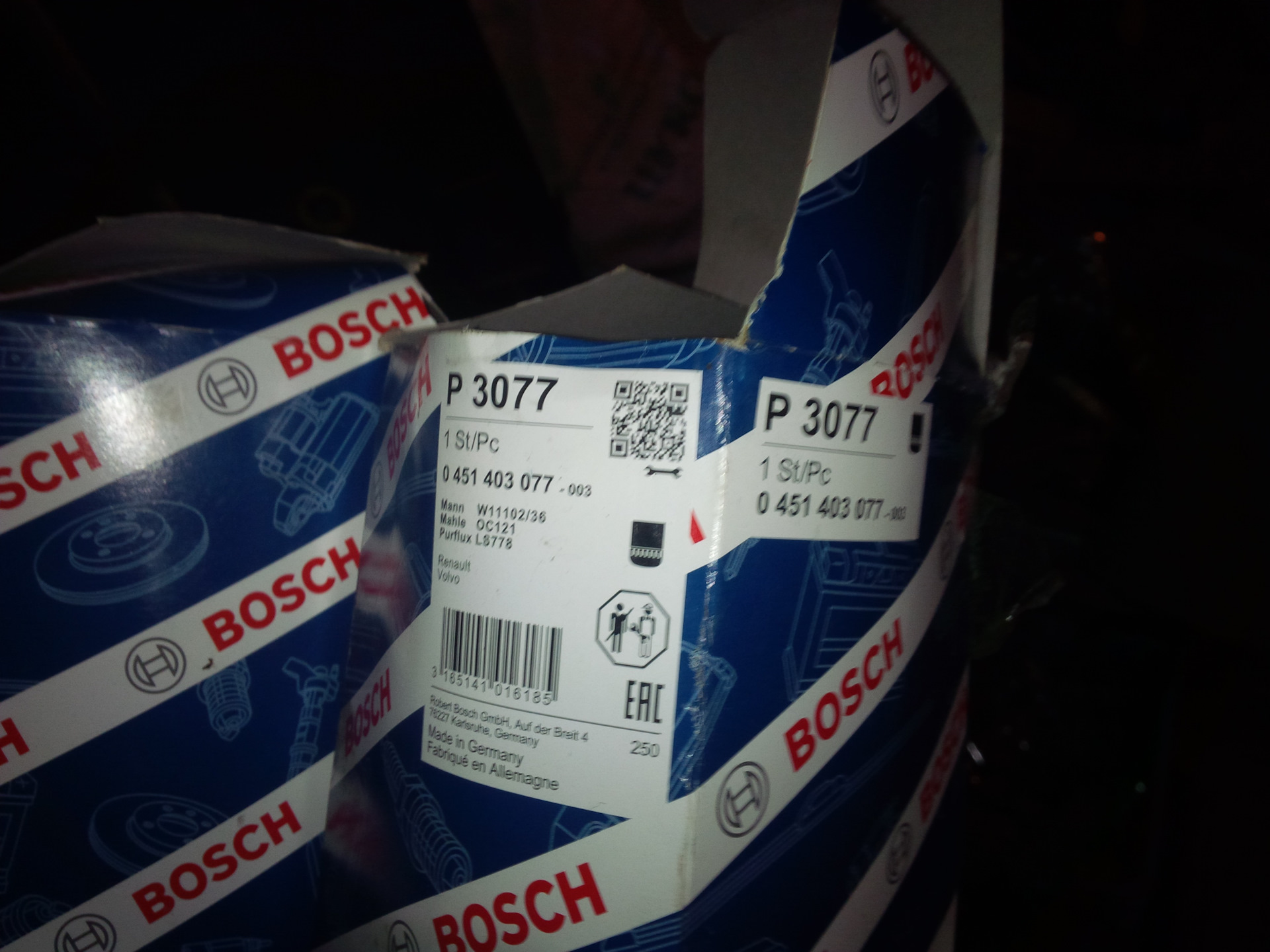

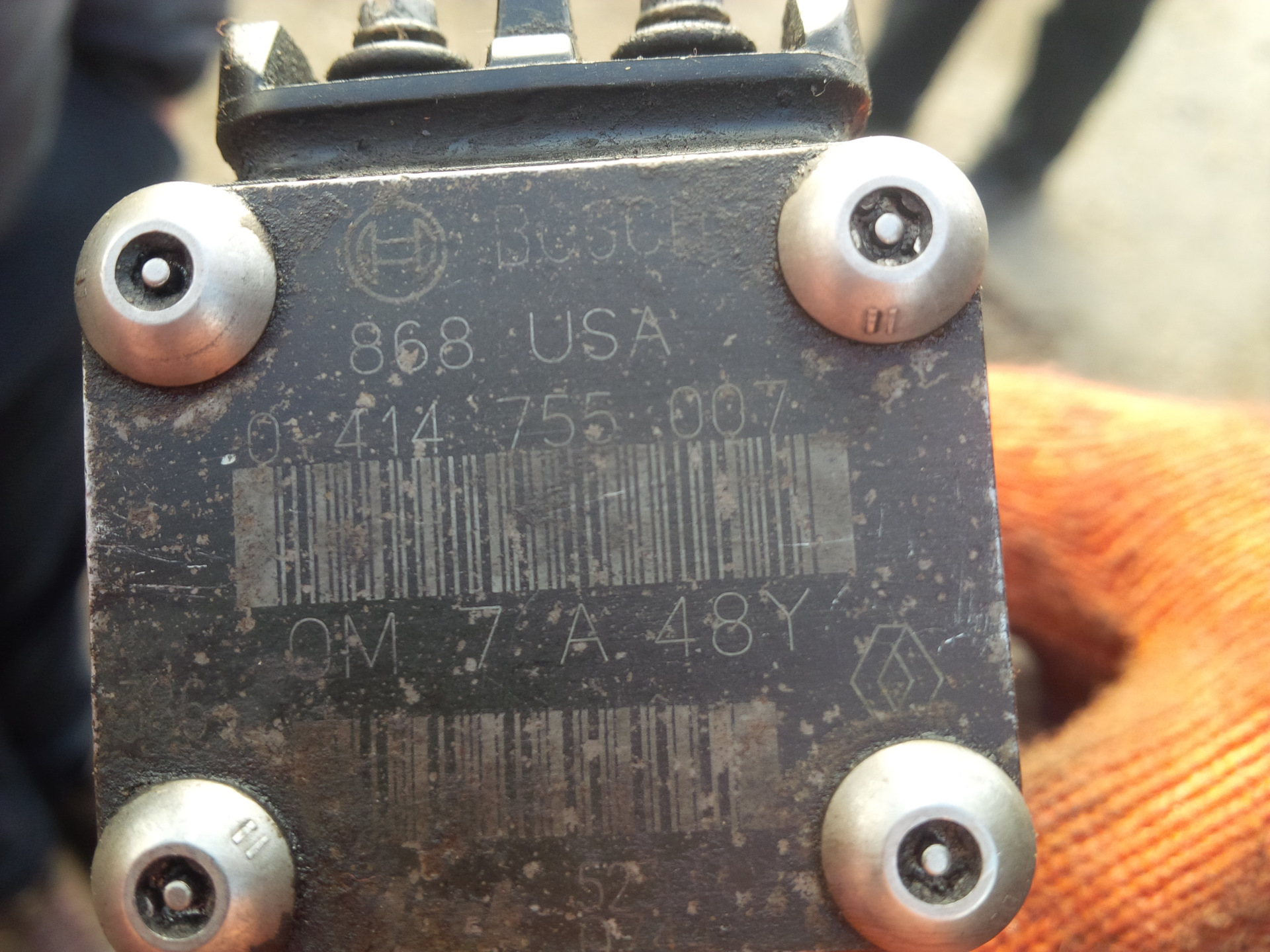

ремкомплектах и запчастях на Рено Магнум, поэтому, то счем сталкиваюсь выкладываю.
Номер PLD секции и резиновых колец к ней.
И какие маслянные фильтра и центрифугу я поставил.
