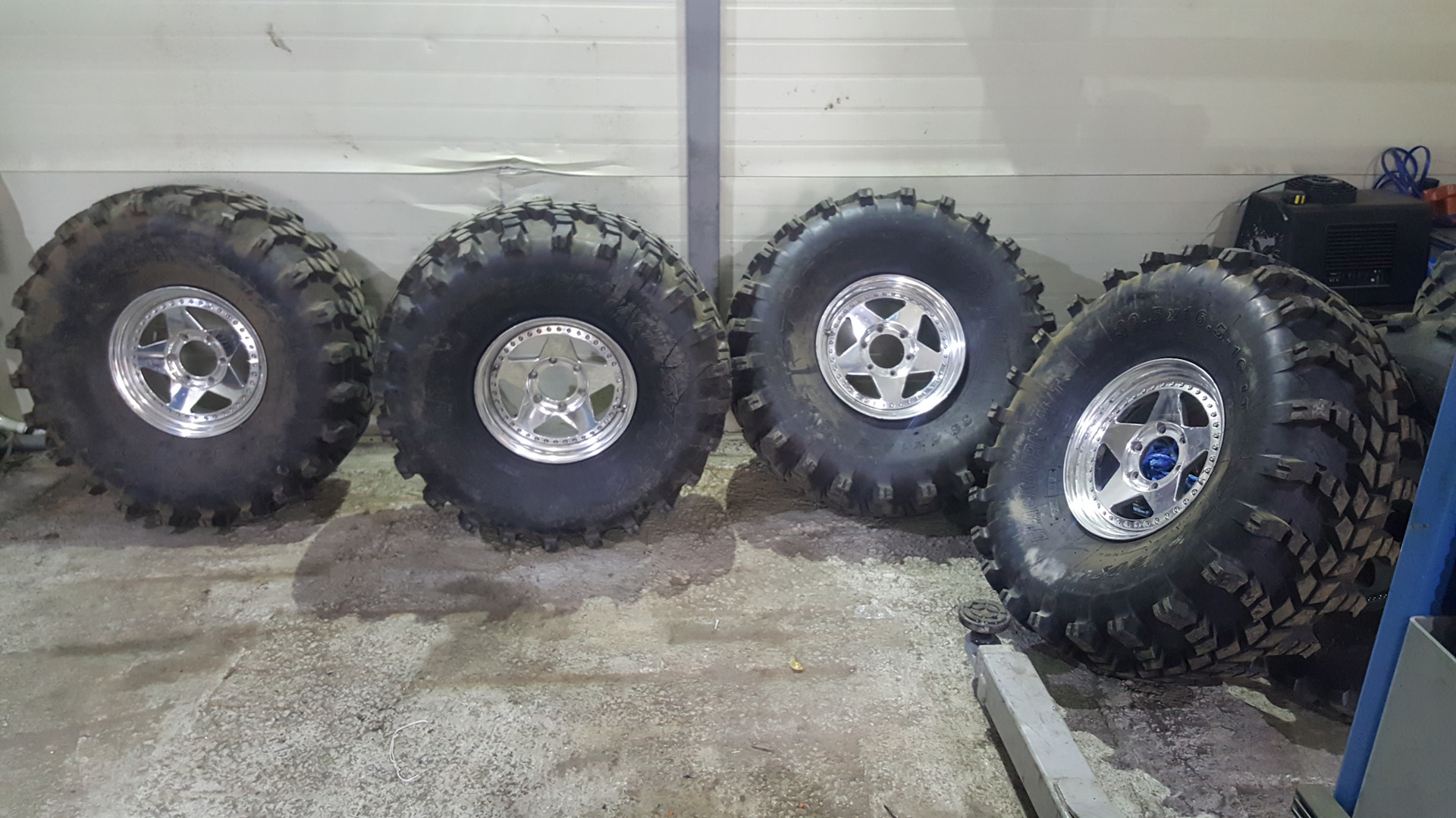

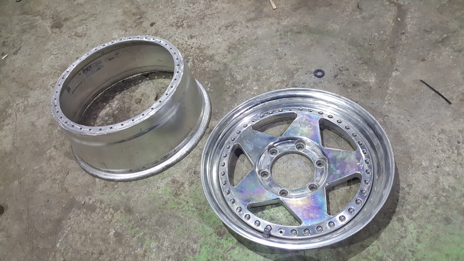

9Собрал на разборную ковку. Ширина 8 вынос +33 Диски очень легкие не более 5кг .

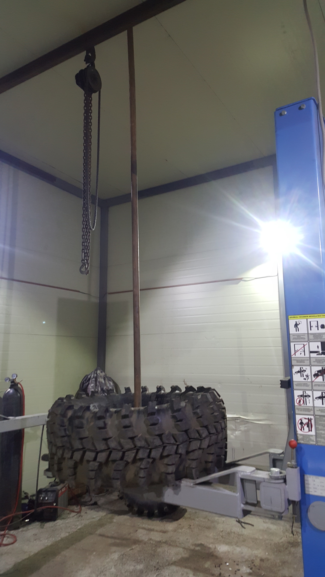

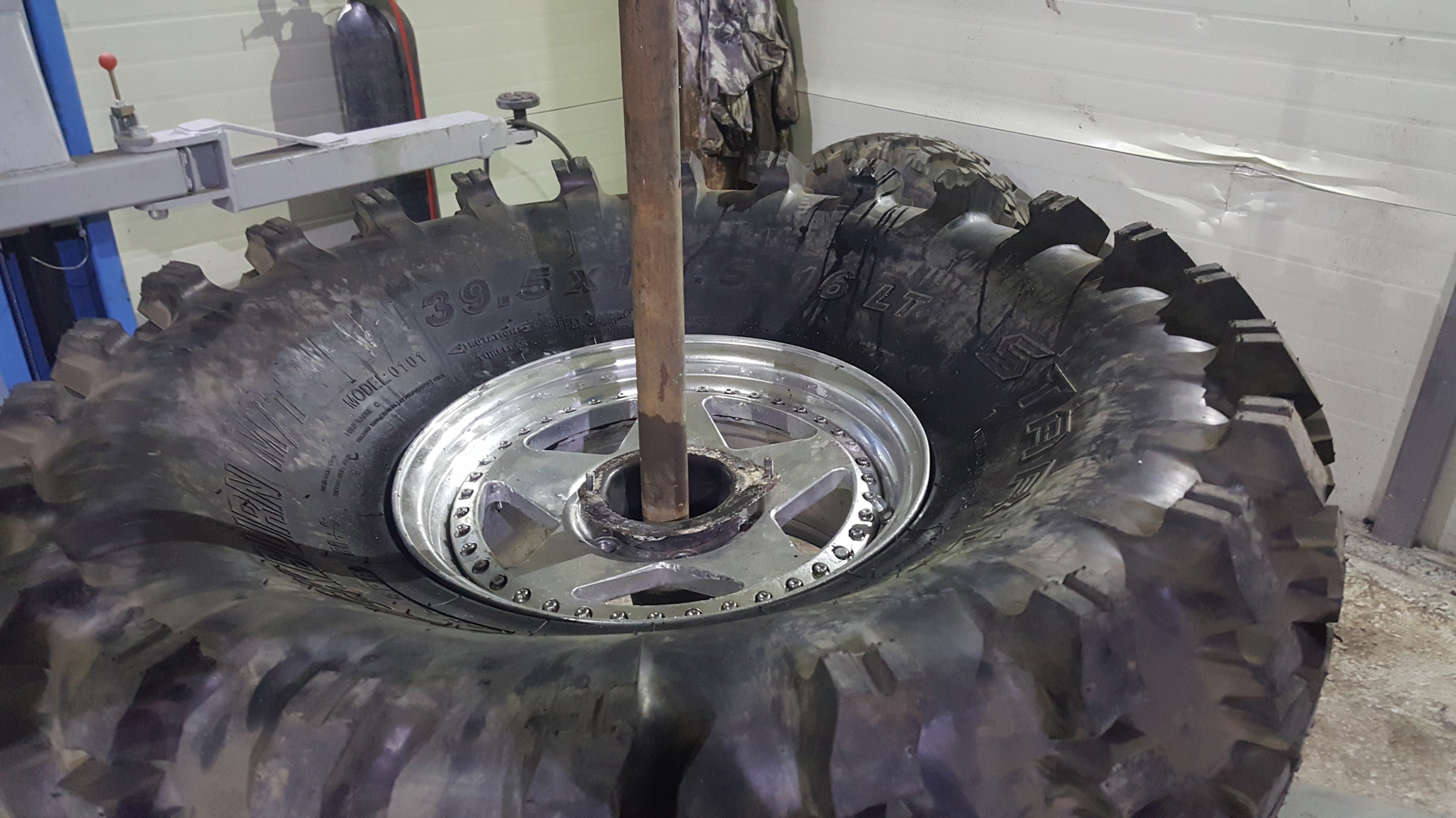

Распилил раскрутилСжал подьемникомЕле еле собрал. Натянуть 18ю ширину ризины на 8й диск тот еще секас😂Жду когда высохнет герметик. Буду качать. Вопрос. Стоит ли посадочныем на герметик клеить? Или мож есть что то более лучшее герметика. Трубы во внутрь не вставлял ибо резина сама себя разжимает очень сильно. Если разуюсь то буду ставить канализацию во внутрь.

диски очень узкие под блэкберн
мне нравиться
Дело не в нравится или не нравится, а в параметрах, расчитаных производителем. Резина работать будет не правильно

мне они очень дубовыми показались и у нас после травки трещины пошли по бокам, она на низком давлении как бы сама себя жрёт
До какого давления травили колеса?
пока выезда не было
Burcly
поэтому на низком нельзя катать по асфальт.
продавец должен был об этом предупредить
мы не катали по асфальту, только грязь, она сама под себя заламывается, у боггера например нет такого, есть спец вырезы в резине по бокам, такие выбранные клинья… а у старков их нет или они недостаточно большие (уже не помню)

сколько высота и ширина знакомый на крузю спрашивает
Еще не замерил спущеные лежат
чиркнешь тогда реальный размер
поправь тему они 39.5/16.5/16*
Ок точно
AndreyYellow
109 см высота они как 42 размер
16й и 8 диск и 5кг это фантастика
Посадочные на герметик стоит. На обычный шиномонтажный.
