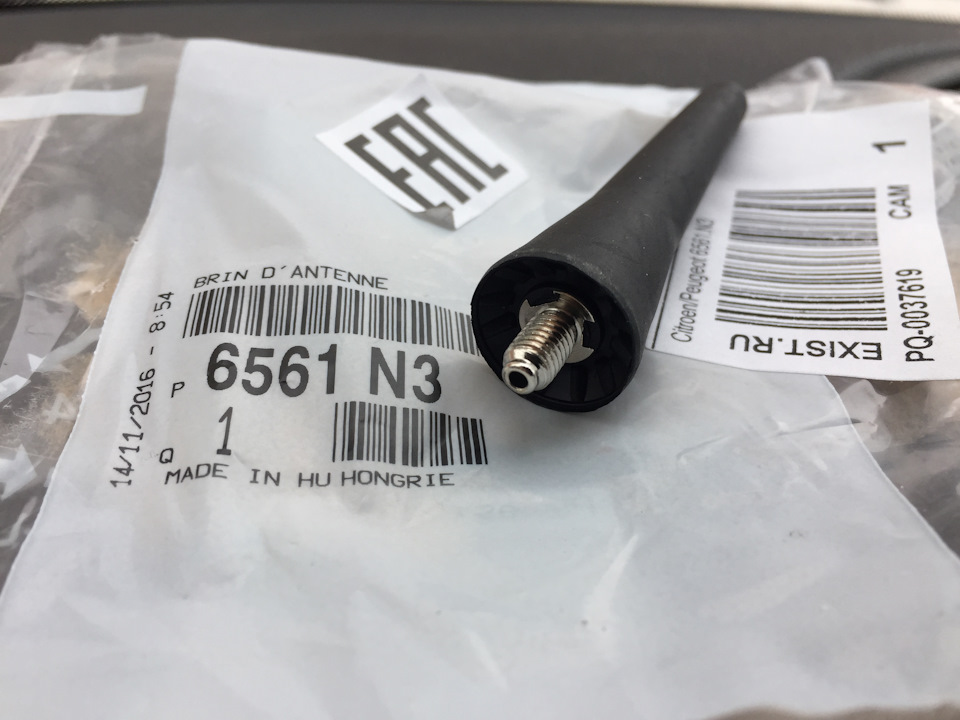

И вот однажды, совершенно случайно, я наткнулся на информацию (к сожалению, ссылку на первоисточник не смог сейчас отыскать… если найду — добавлю), что можно использовать антенну от PSA (Citroen/Peugeot) :)
Заказывал на экзисте, 438 р. Номерок для заказа: 6561.N3 (Шток антенны, 68 мм)

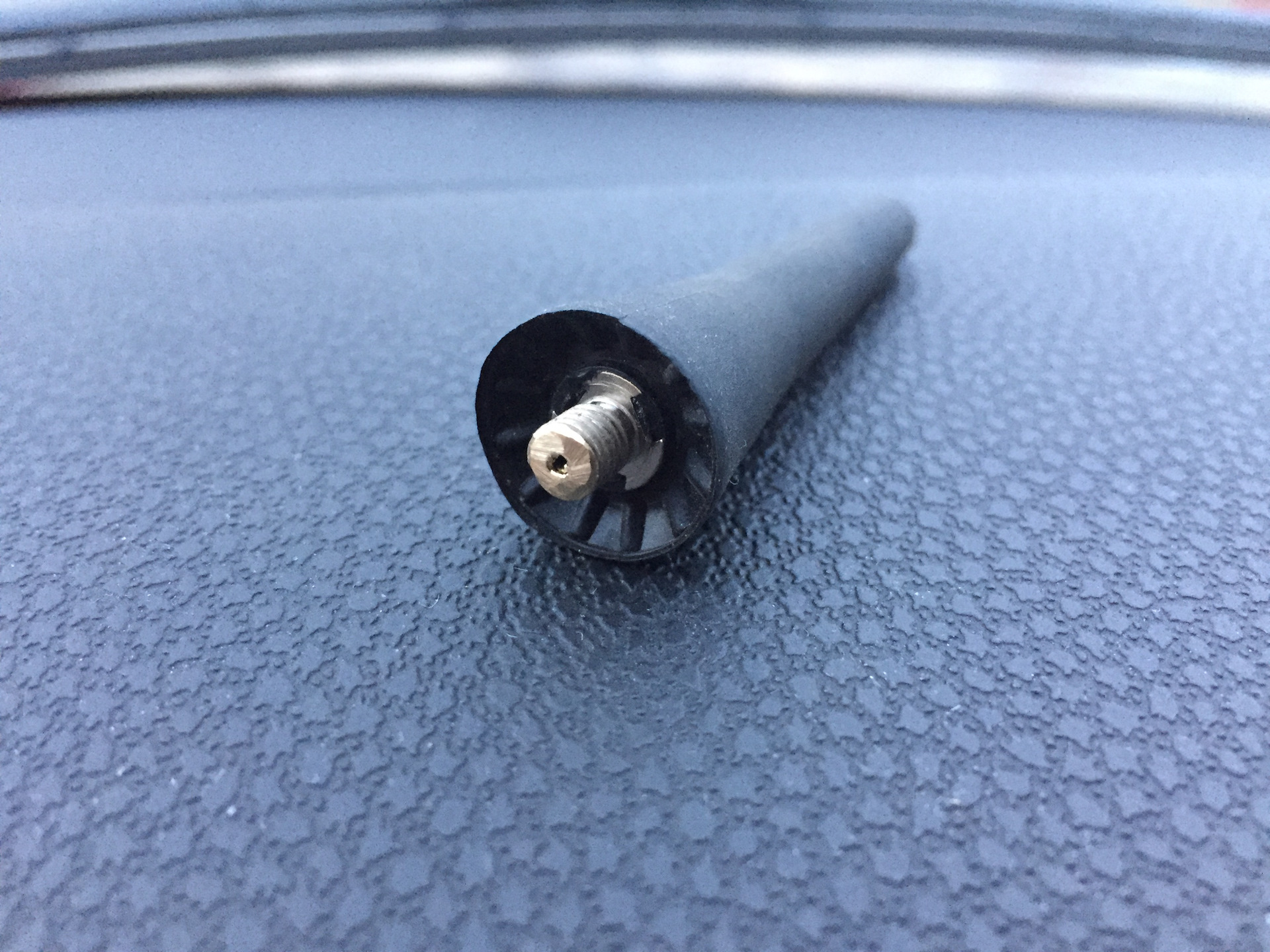

Когда решил поменять — оказалось что родную не отвернуть просто так… Видимо, "прикипела"… Нижняя часть резиновой оболочки просто проворачивалась в руках, а сам стержень оставался неподвижным. Помогли пассатижи — легонечко ухватился ближе к основанию и легко "сдёрнул".

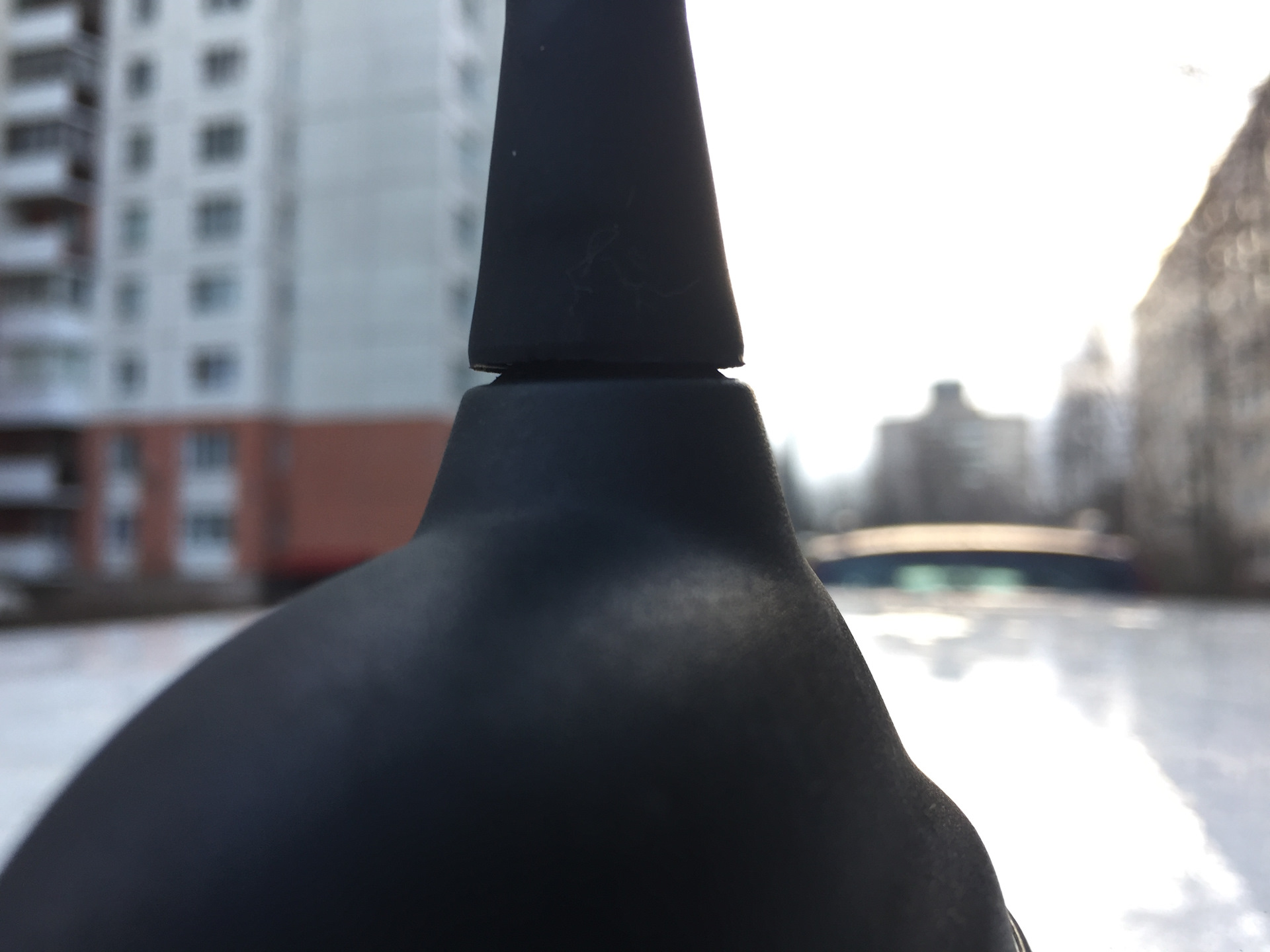

На фото видно, что недокрутилась до конца… Грешил что резьба слишком длинная, тем более сравнив со штатной — это хорошо было видно…
Призвал на помощь точило
Пробую опять — блин. Тоже самое… :(
Значит дело не в длине резьбы…

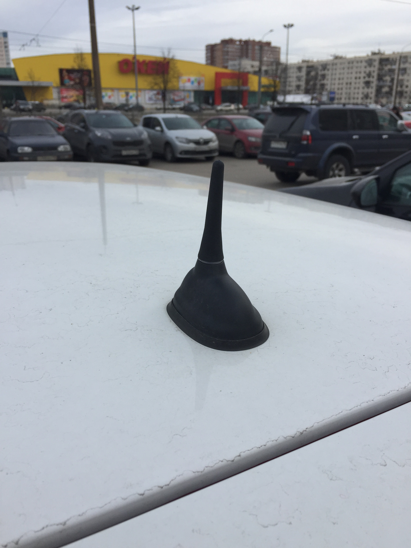

В общем, особо не парился, дома из какой-то полупрозрачной полумягкой подкладки под что-то вырезал шайбочку и подложил её. Закрутил. Держится нормально :)
Ближе к лету заменю эту прозрачную шайбочку на какую-нибудь более цивильную чёрную (или белую… или красную…), а пока так поезжу… :)

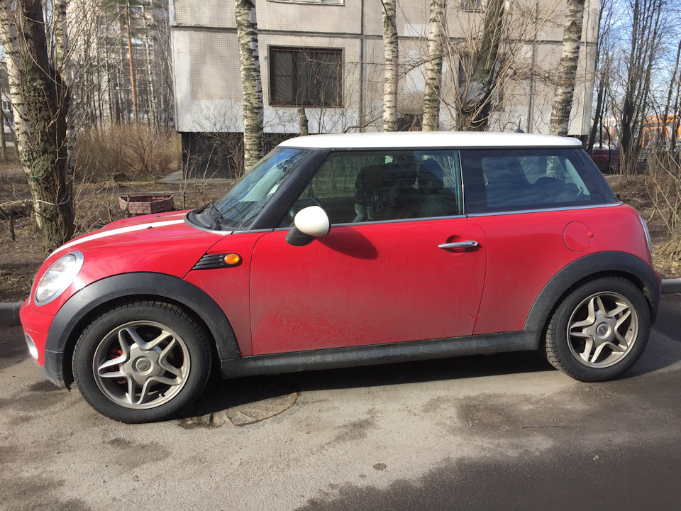

А общее фото авто с новой антенной? Непорядок)))
Исправлюсь :)
Чуть позже…
1stkirill
Что то с мобильного не удаётся добавить фото в запись… добавлю сюда :)
