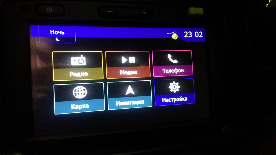

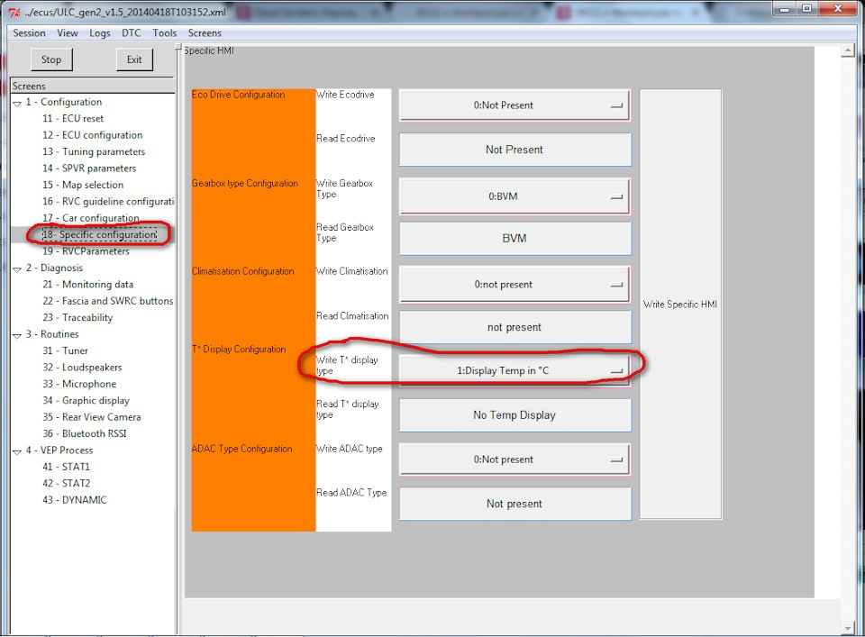

Когда я только начал осваивать DDT2000, я активировал индикацию температуры на медианав. Но вместо показаний там были прочерки. Активировать нужно этот параметр
Более подробно писать не буду, т.к. она аналогична другим статьям про медианав
Я деактивировал обратно этот пункт и БЖ ничего не писал. Как выяснилось позже, индикации небыло т.к. шина мультимедии и кан сидят на разных шинах. Но в голове так и осталась идея активации.
Недавно, всеми известный zmiterm заказал и установил модуль согласования этих шин www.drive2.ru/l/464843280727671569/ . И у него активировалась температура! Это меня завело еще сильнее)))

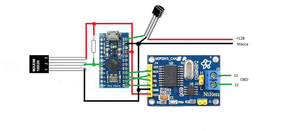

И вот вчера я нашел статью… www.drive2.ru/l/466468358913523950/ . К счатью, у меня были модули, но датчик и стабилизатор напряжения другие. Я приступил к сборке. Собрал по этой схеме
Резистор на 4,7кОма, а стабилизатор напряжения LM7805 в корпусе ТО-92, тк. он малогабаритный.
залил код как у автора.

unsigned char stmp[8] = {0x00, 0x00, 0x41, 0x00, 0x00, 0x00, 0x00, 0x00};//Массив под сообщение
void loop()
sensors.requestTemperatures();//Получаем температуру
stmp[2]=round(sensors.getTempCByIndex(0))+40;//Записываем в третий байт массива значение температуры и не забываем про смещение
CAN.sendMsgBuf(0x558, 0, 8, stmp);//Отправляем в шину
delay(1000);
Температура отобразилась!))) Теперь этот датчик можно прикрепить и снаружи, и в салоне и в двигатель! Как пожелаете. Лично я теперь его на выходных прикреплю к двигателю, и будет отображение температуры двигателя!)
Из рекомендий: датчик желательно поставить как у автора, т.к. он влагозащищенный что есть хорошо для улицы и подкапотного пространства!

подскажите, купил вот такую аурдину, а на ней контакты подписаны не так как у вас, как ее правильно подключить
а такой вопрос, я в этом баран, есть человек который говорит приноси аурдинку и ичто заливать на нее залью, так вот вопрос что конкретно я должен ему принести, что именно заливать в аурдину?
Все, что нарисовано на схеме) а код тоже есть в статье
