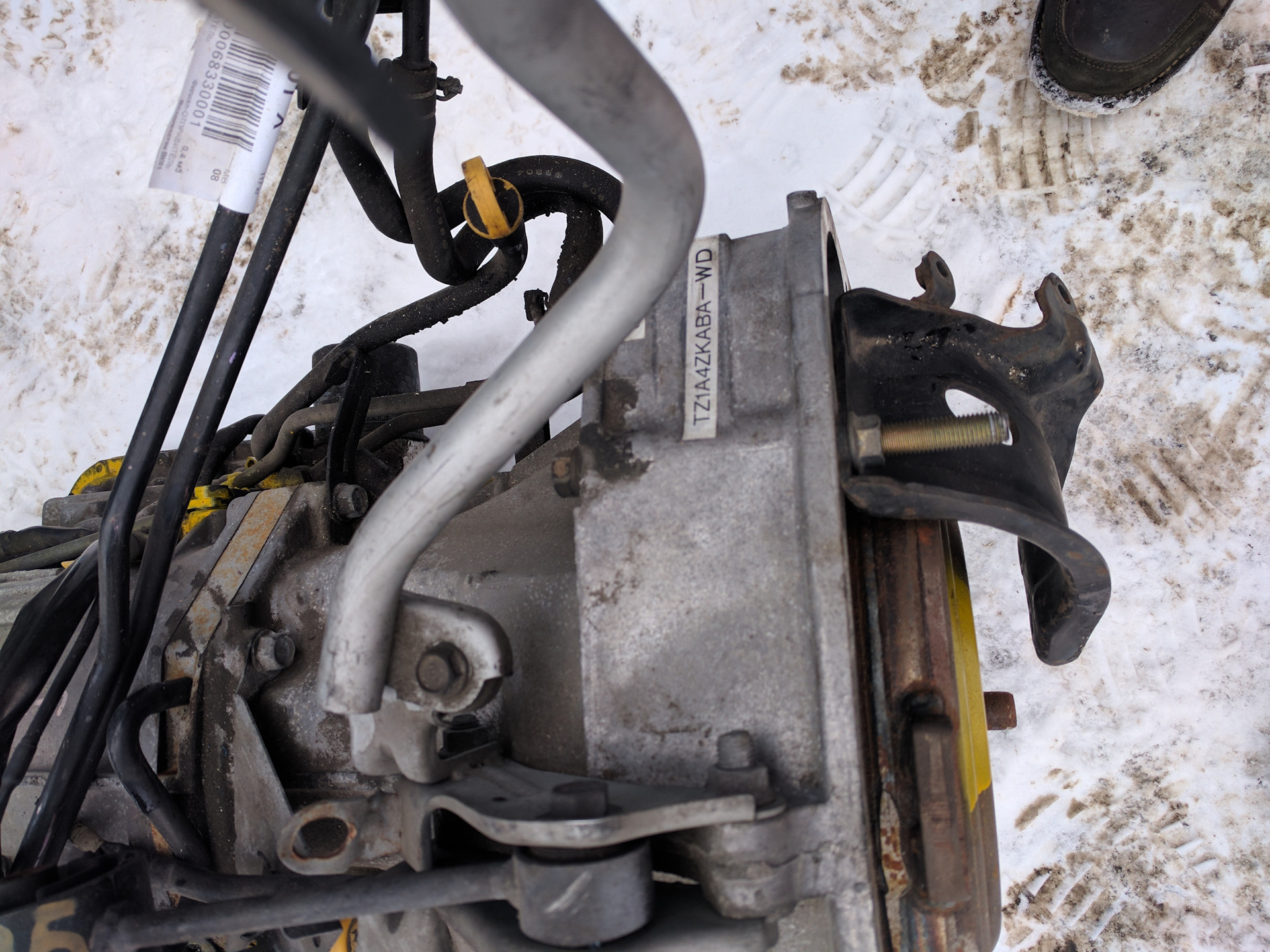

По VIN определяется коробка TZ1A4ZCABA, совместимая, согласно информации Станислава из subarutransmission, с ней совместима TZ1A4ZKABA, а разница в одну букву обозначает регион.

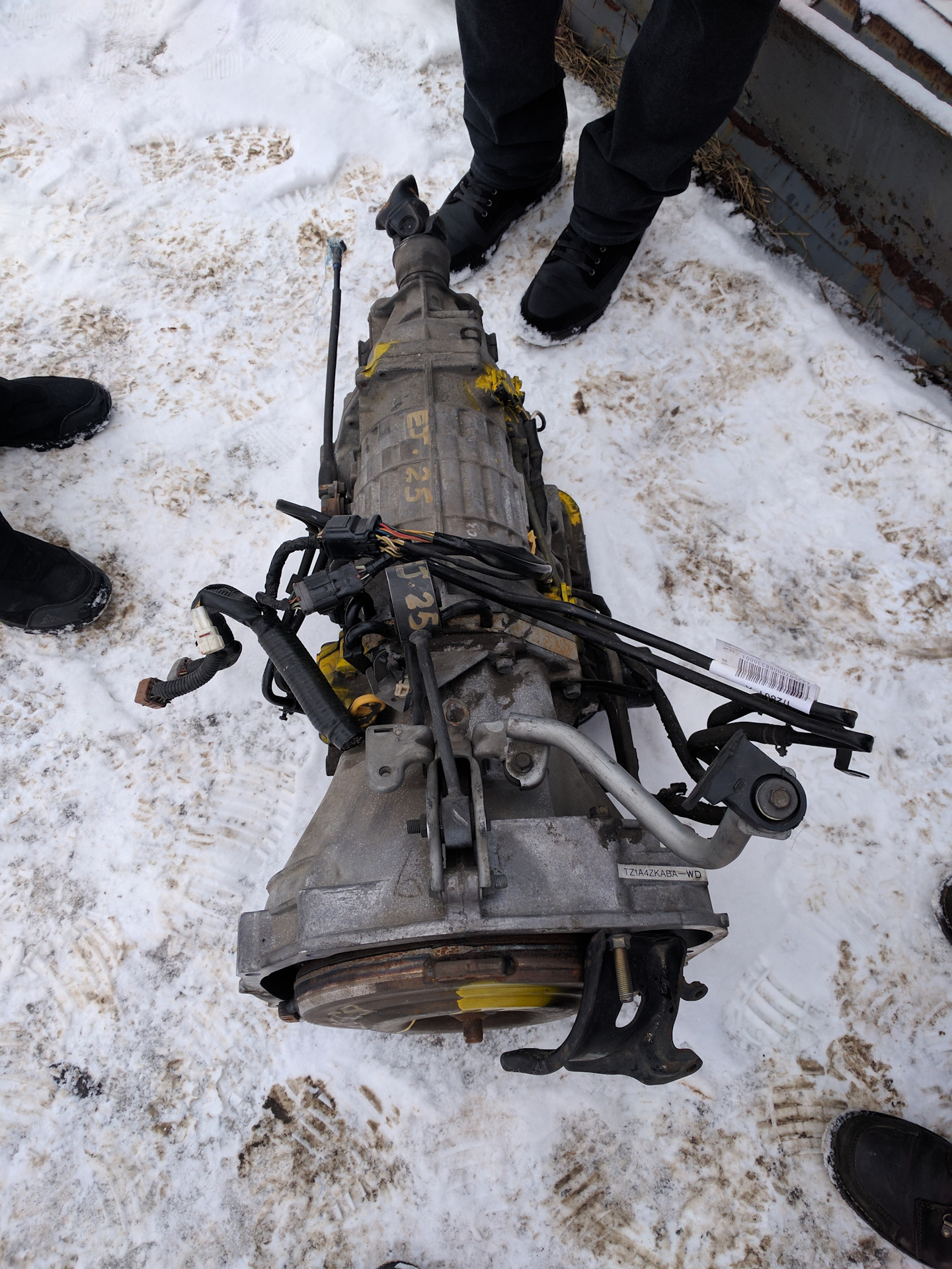

Коробас был заказан ещё 27 января, потом оказалось, что заказана была коробка не от того поколения, поэтому следом за "неправильной" коробкой отправили нужную. Только нужная оказалась еще и дороже. В итоге, обе коробки приехали на прошлой неделе — 13 и 15 февраля.
Зачем было оформлять доставку коробок на моё имя — я так и не понял, но сложностей это добавило — как минимум, мне пришлось организовывать доставку груза в сервис, а потом спешно отпрашиваться с работы и встречать коробки на месте. С другой стороны — если бы всем занимался самостоятельно — я бы уже застрелился :).
В остальном, никаких претензий у меня пока что нет — коробку видел, всё, на мой неискушенный взгляд, в порядке.

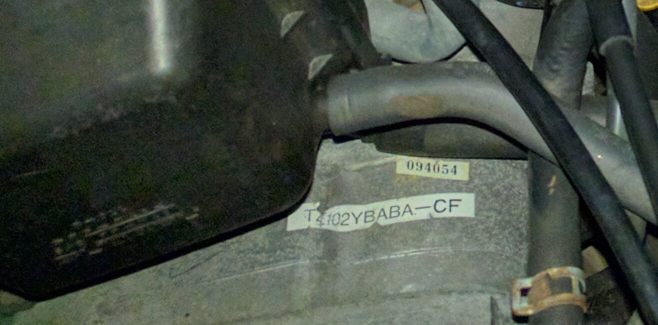

А вот по поводу коробки, которая сейчас установлена, возникли вопросы. По словам того же Станислава, и по наклейке на корпусе — стоит TZ102YBABA, которая вообще не от B12, а от предыдущего поколения — B11. Как оно там живет и работает, какой там хвост и вообще какого лешего — я не понимаю. Есть шанс остаться без TV-шного хвоста, например, если тот, что у меня установлен, несовместим с родной для B12 коробкой. В общем, опять какая-то лотерея.
