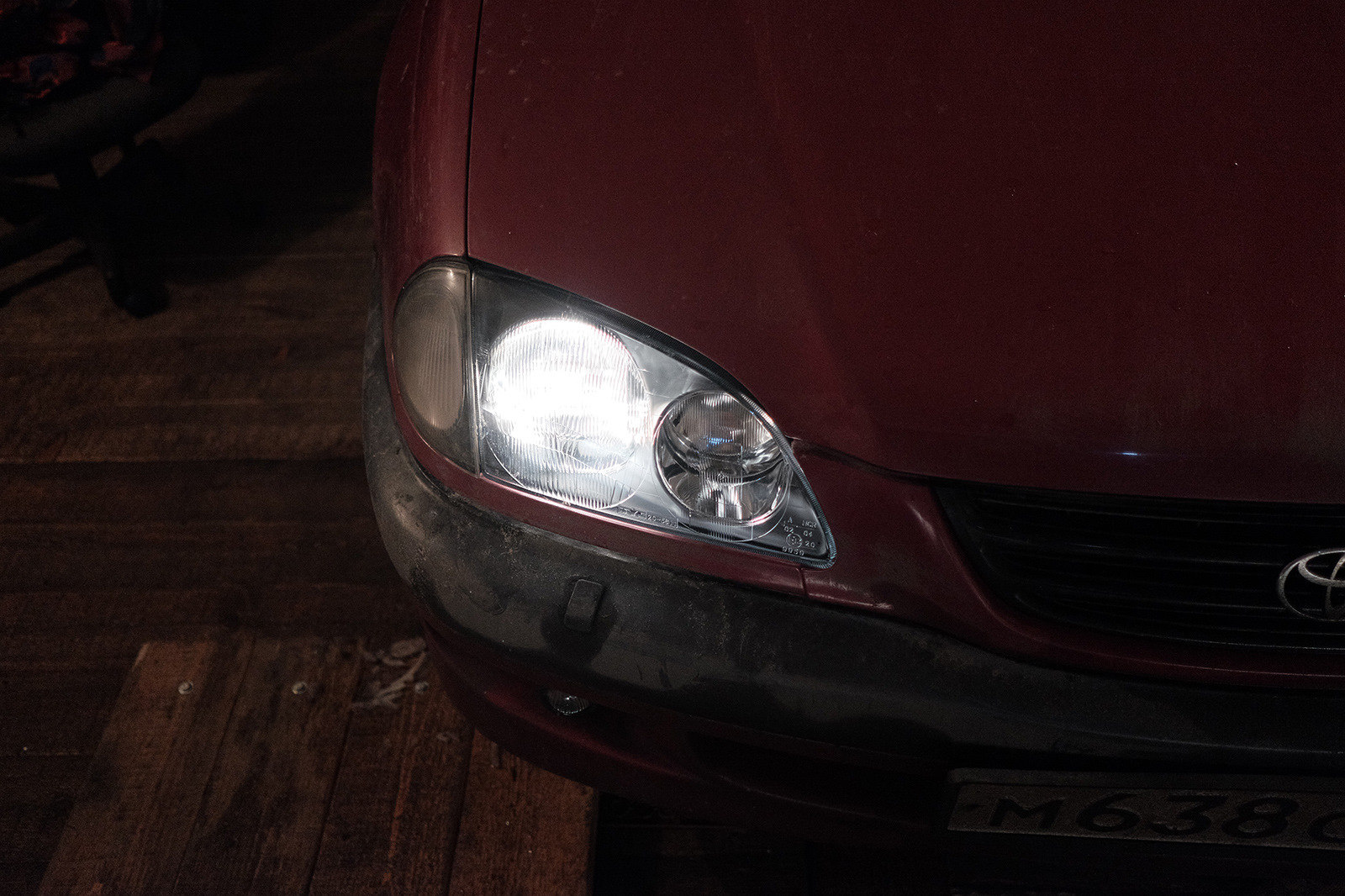

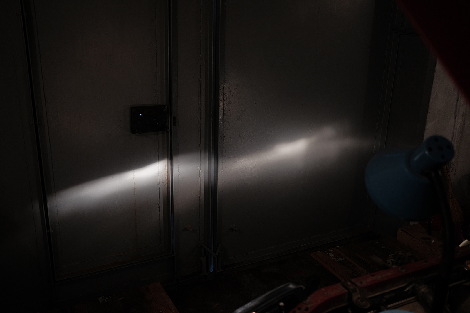

Родные фары светят уже совсем не очень.
Сначала хотел попробовать найти фары с прозрачными стёклами, вставить туда линзы хелловские и т.п. но получается не особо бюджетно да и гаишники могут прикопаться в любой момент.
Решил попытать счастья и купить новые фары. Расчёт такой — новые фары — новое прозрачное стекло + новый отражатель, значит фокусироваться свет будет лучше, и светить тоже.

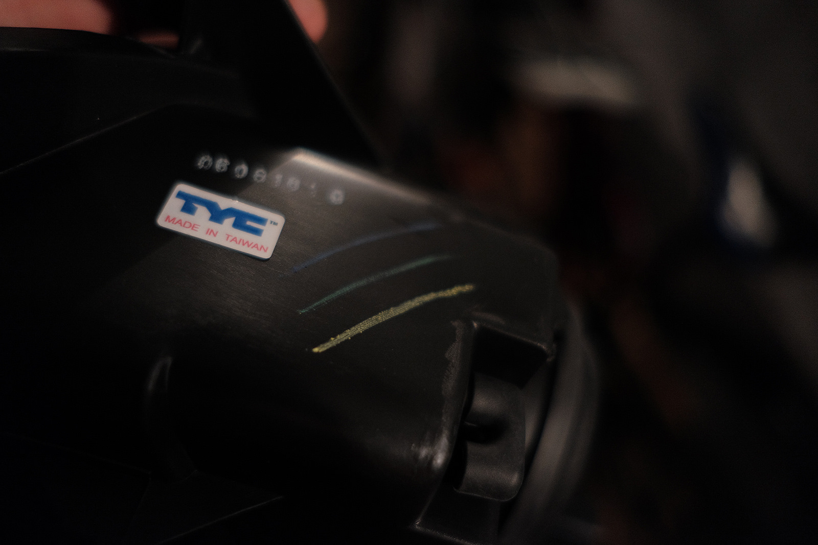

Купил фирмы TYC.
20-5612-08-2B — Левая
20-5611-08-2B — Правая

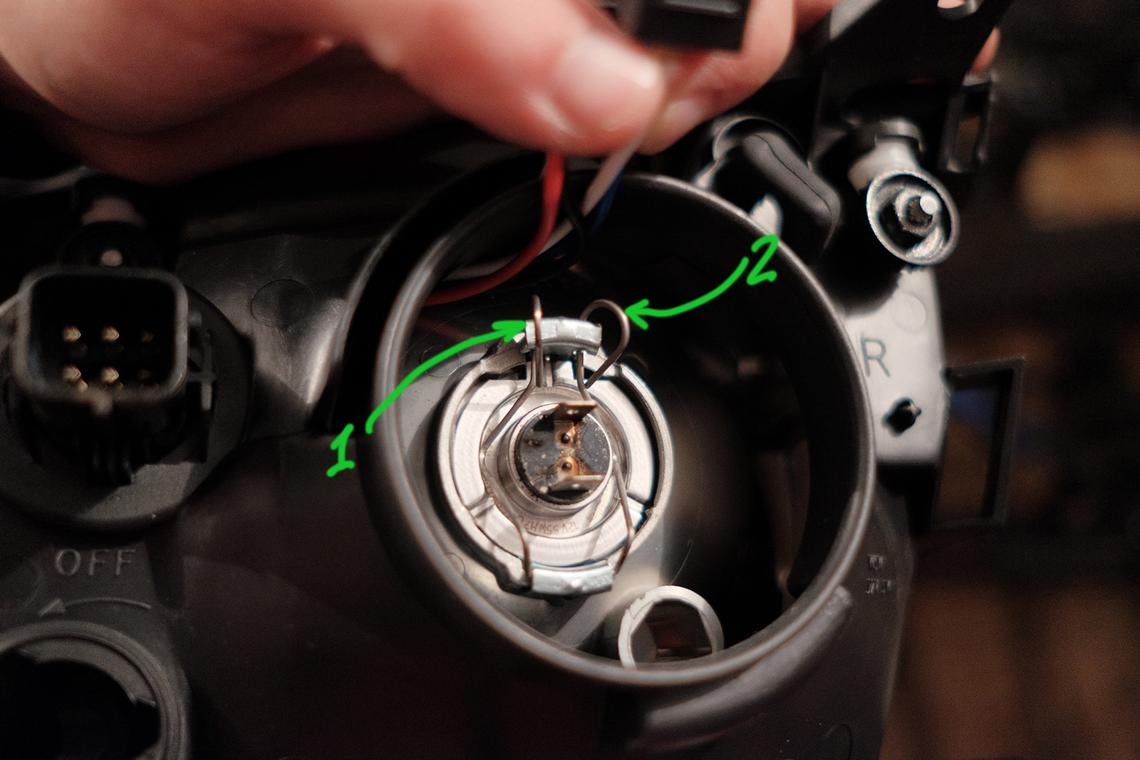

Аккуратно всё разобрал, переставил лампочки и корректор на новые фары, сейчас вечером поеду искать ровную площадку со стеной, чтобы отрегулировать всё.
Для примера — слева новая светит, видна чёткая светотеневая граница, а справа фара с завода. Чёткой границы нет, свет рассеивается в разные стороны. Если будет настроение — разберу старые фары, почищу, может удастся их оживить.

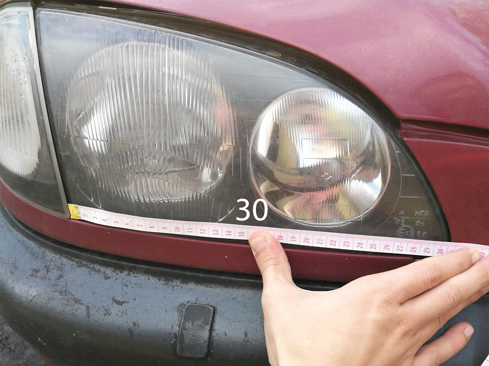

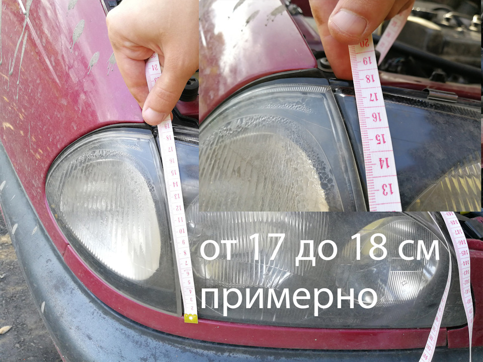

Привет. Фара по форме очень мою напоминает. Думаю об инсталяции… Можешь замерить высоту и ширину как на картинке ниже? Если не затруднит, конечно…
ок, замерю и отпишусь
Спасибо. Буду ждать)
Извиняюсь, что долго, вчера что-то вылетело из головы :(
Deeman843
большое спасибо за отзывчивость! Почти мой размерчик)) в длину на 4,5 см длиннее))
будем думать…

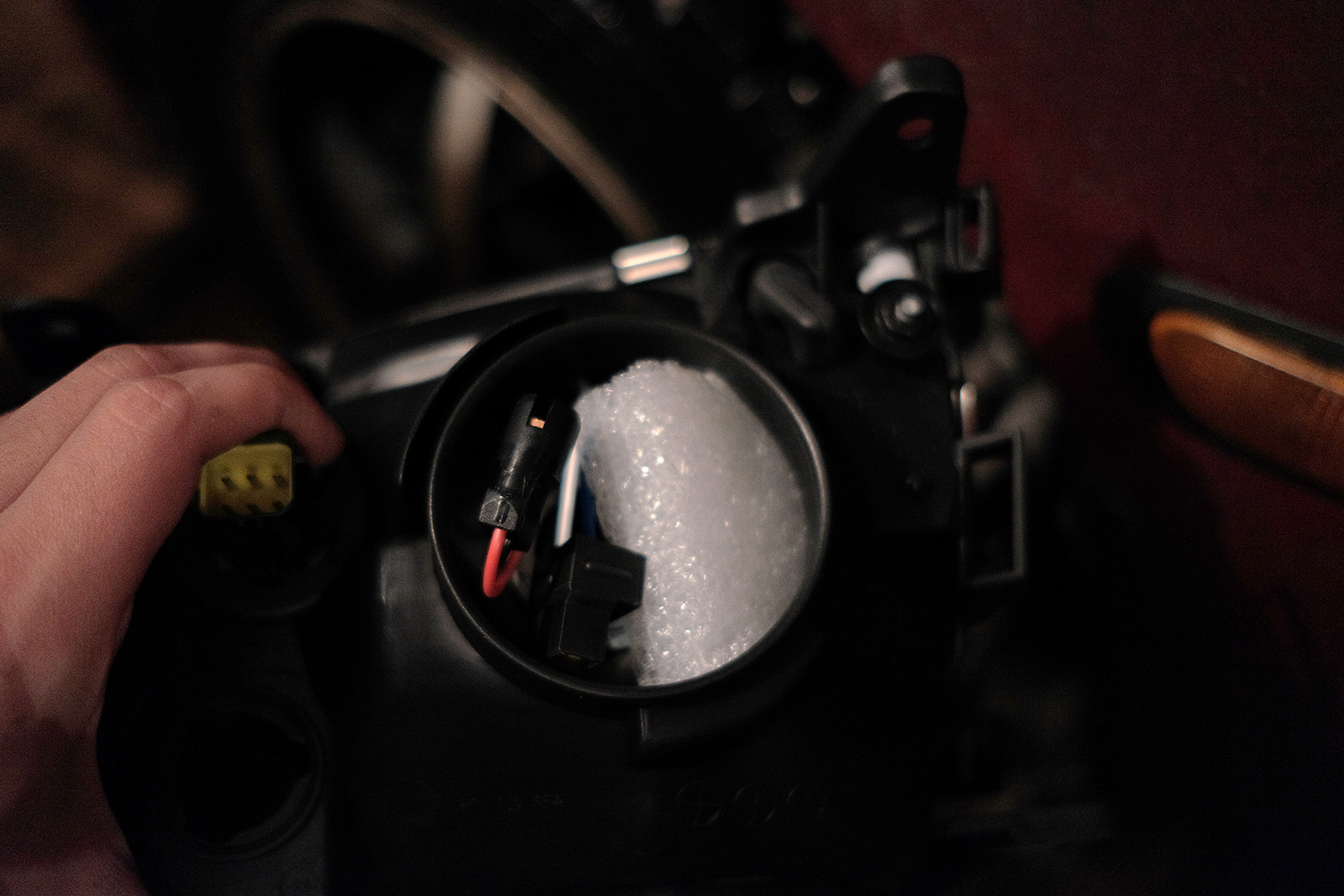

Меня интересует а можно ли фары разобрать в принципе? Дело в том что при попытке поменять лампу габарита уронил её случайно в внутрь фары и не знаю как её теперь достать не разбирая фару.
Стекло на герметике сидит. Так что можно нагревать феном и снять его. А лампа габарита маленькая же, не получается взять фару и крутить и трясти её так, чтобы габарит выпал в отверстие для основной лампы?
Пытался установить светодиодную лампу с линзой она в 2 раза длиннее обычной собственно по этому процесс установки оказался не простым что и привело к трагедии. Само посадочное место габарита у меня в виде трубы торчащей внутрь фары по этому трясти бесполезно, попытался ловить всякого рода проволочными крючками и петлями тоже дохлый номер само стекло искажает картину не понятно что происходит внутри. Короче не знаю без разборки видимо никак :(( вот и думаю теперь толи залить её чем-нибудь чтоб по фаре не летала при езде толи фару разобрать. В любом случае спасибо за информацию.
PS в отверстие для основной, вот этот момент я не внимательно прочитал, точно сегодня попробую спасибо за идею

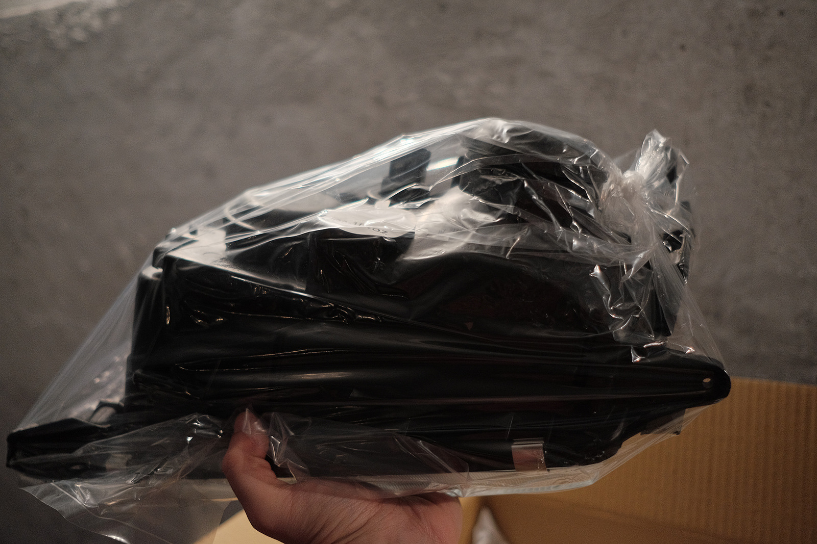

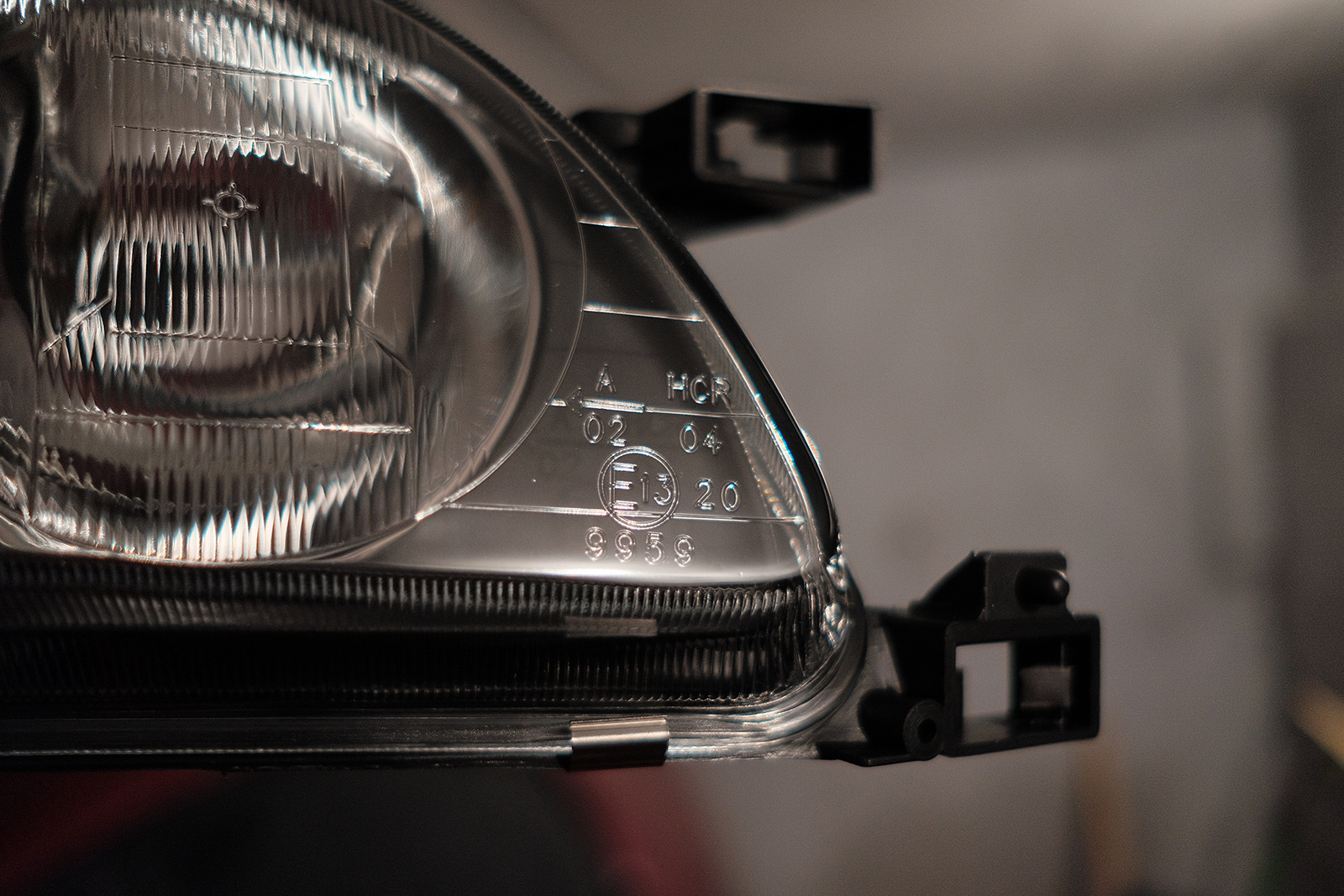

Привет, фары без крышек были?
С крышками. я их просто снял сразу, чтобы лампочки переставить, а потом решил сфотографировать. Так что крышки в комплекте идут!
