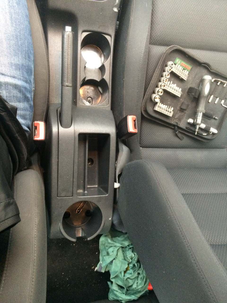

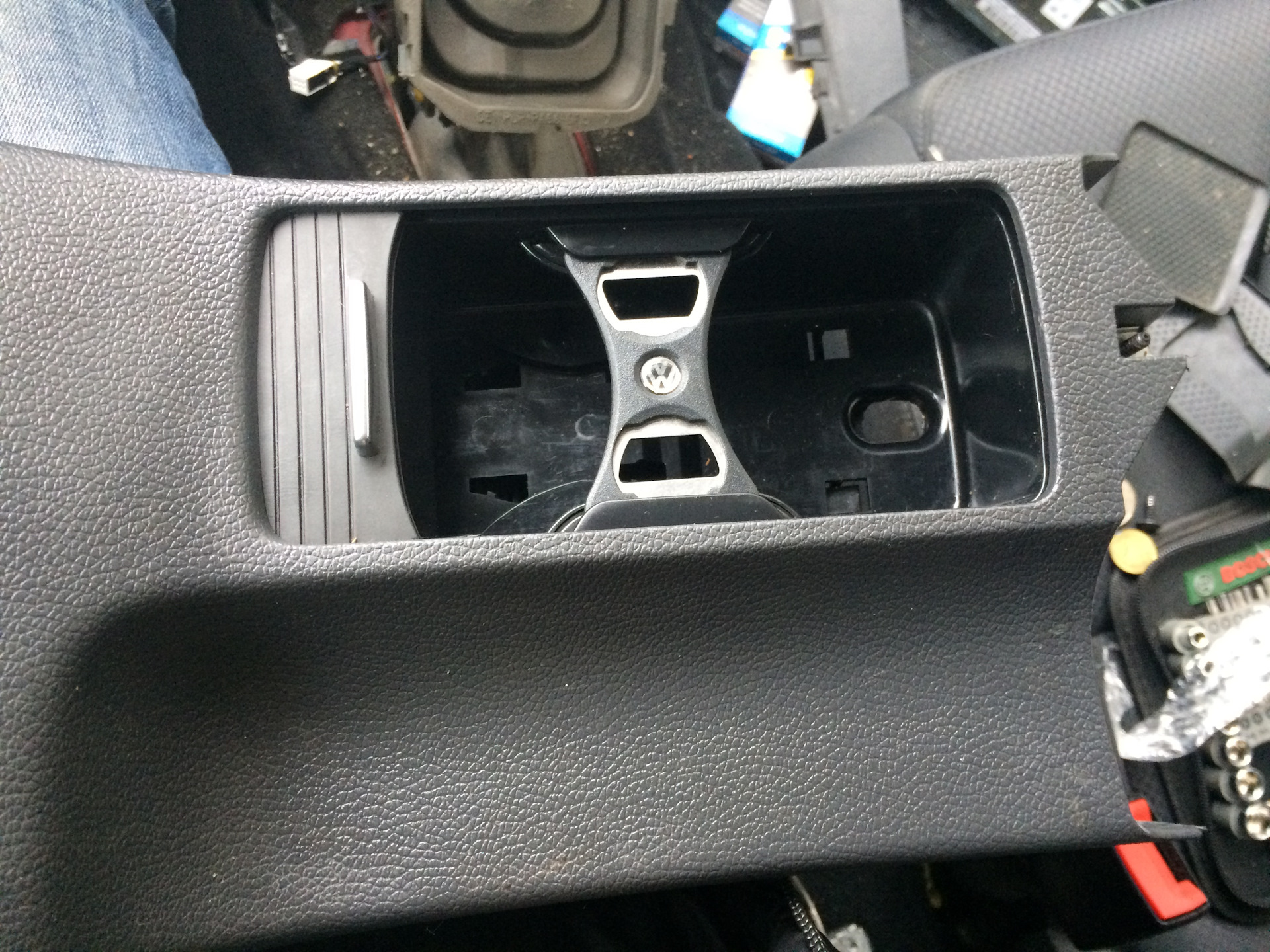

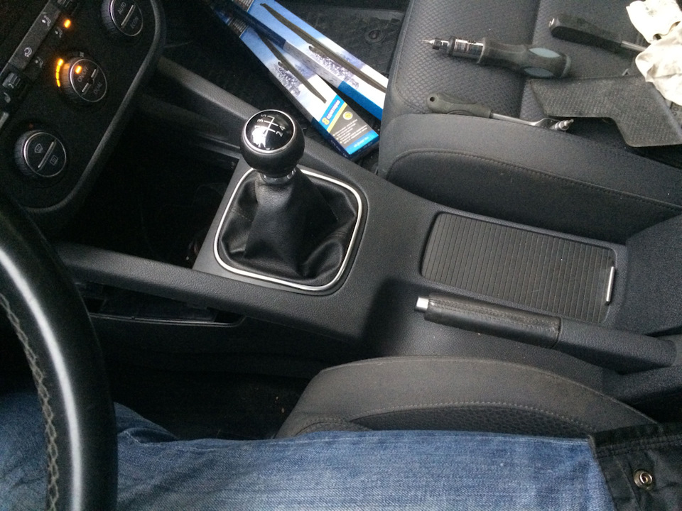

Вместе с магнитолой я поставил подлокотник. Мне отправили подлокотник от джетты mk6, но, как оказалось в процессе, центральный тоннель не подходит от golf\jetta mk6 на гольф 5, к сожалению.
Процесс разборки начался беззаботно:

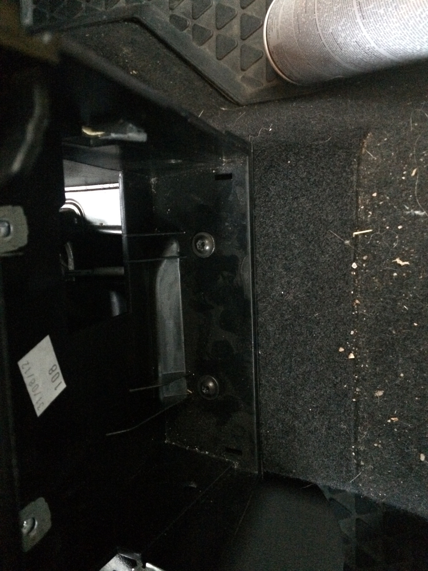

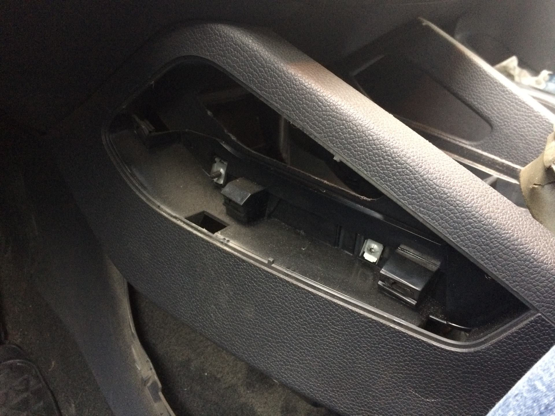

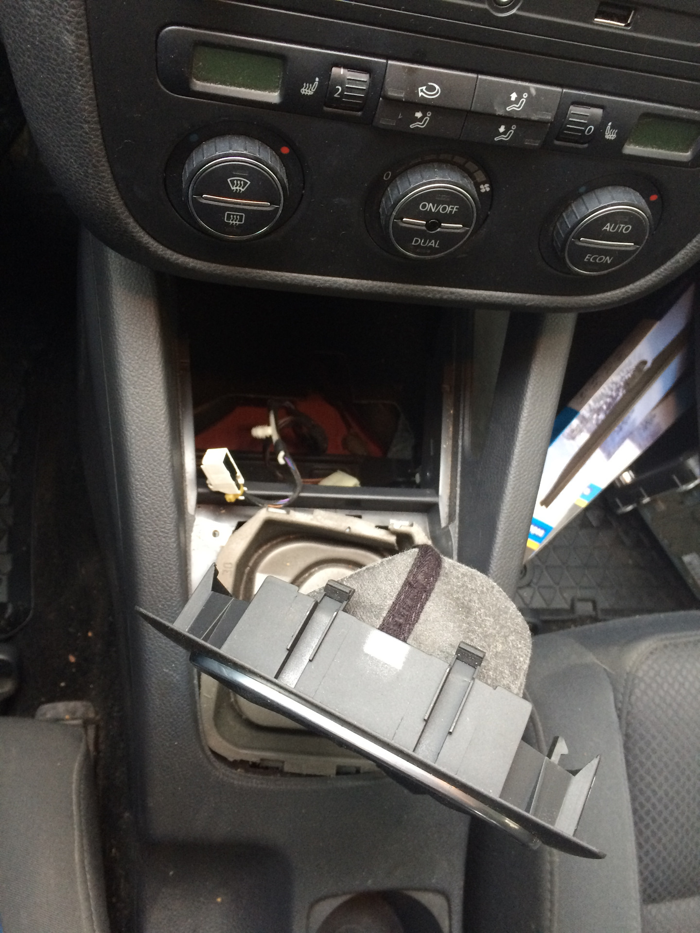

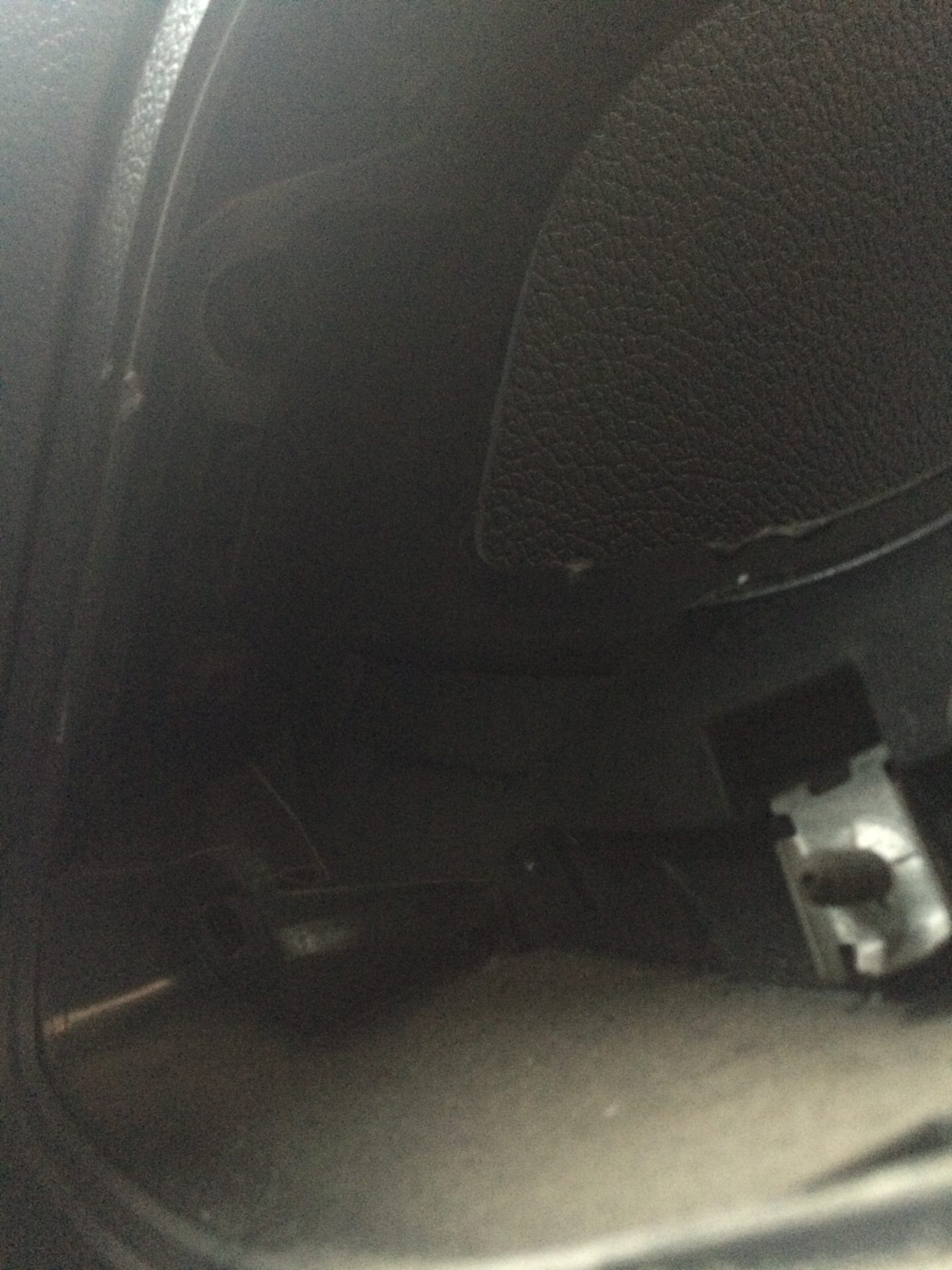

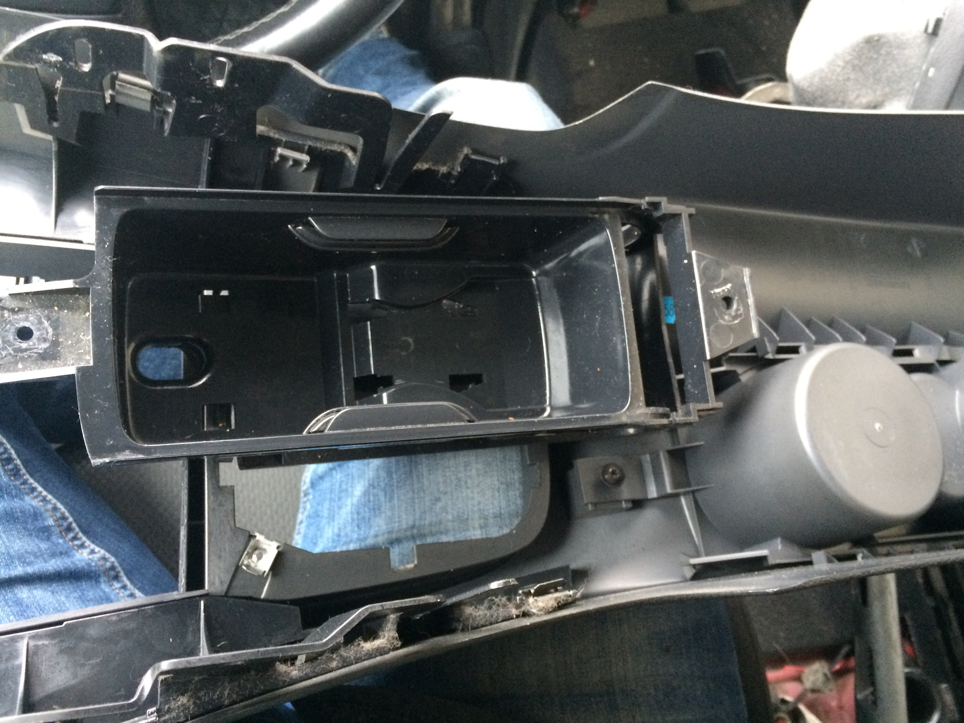

Я долго искал "как и где" уже думал снова разбирать пластик приборки как на 6м гольфе, но всё оказалось проще). Центральный тоннель крепится к приборной панели двумя саморезами которые находятся внутри боковых "ручек". Для того чтобы к ним попасть нужно вытащить внутреннюю рамку:

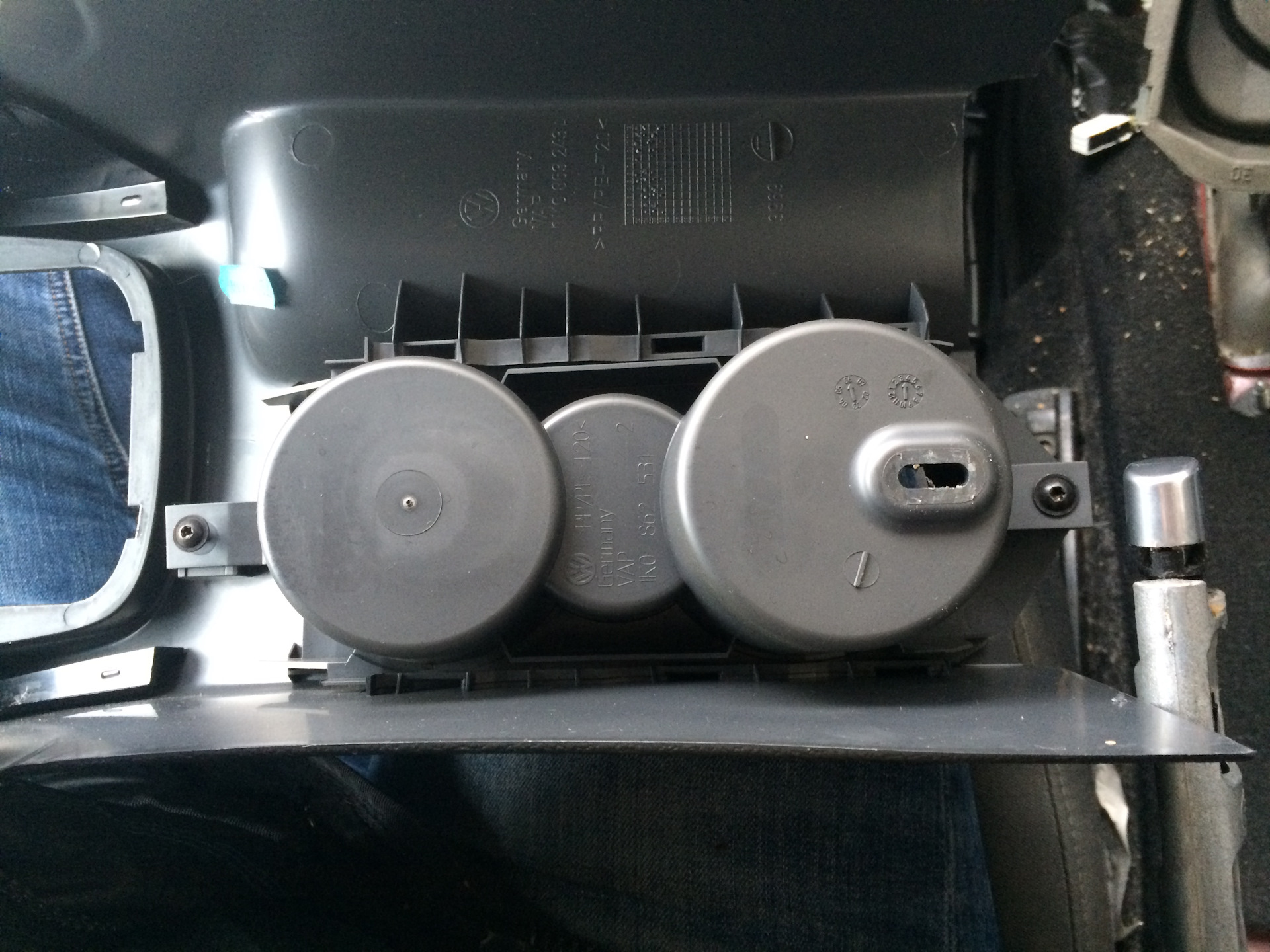

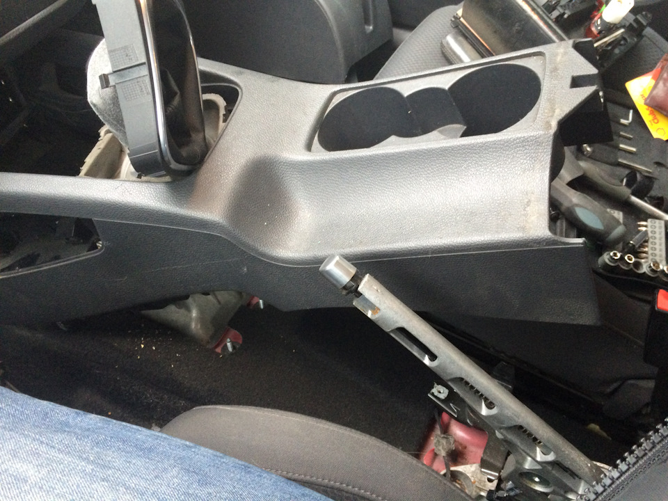

Чтобы обшивка ручки кпп не мешала я снял пластик к которому она крепится. И когда обнаружил что от джетты не подходит пластик на гольф 5, был приятно удивлён тому что подстаканники со шторкой можно просто переставить:)

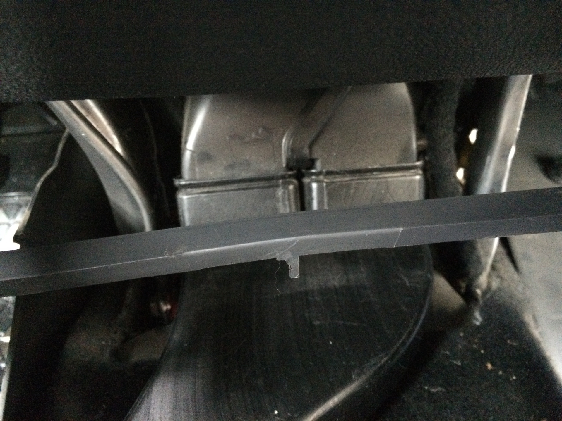

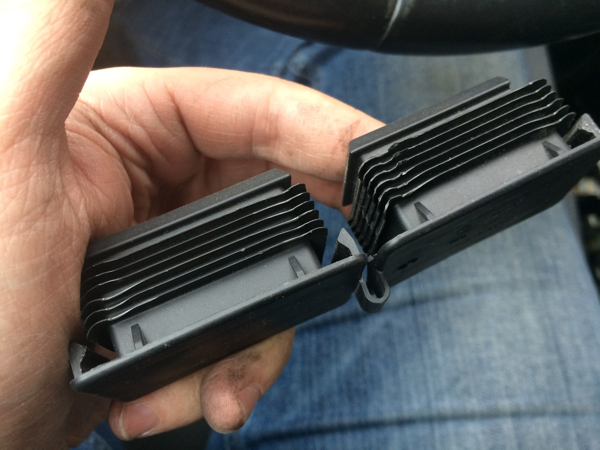

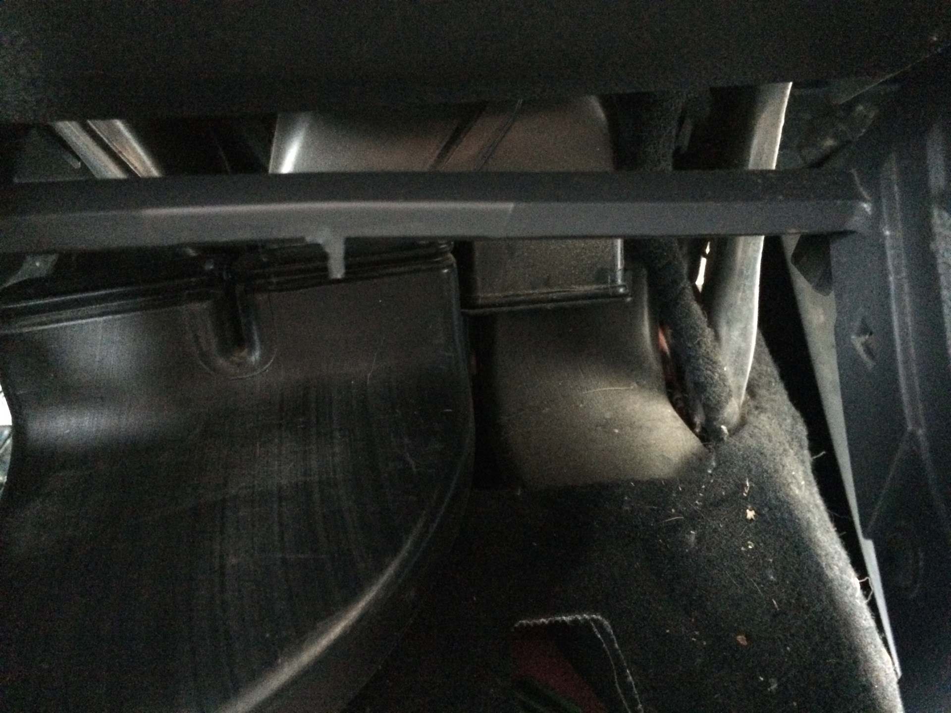

Затем я уже закрепил центральный пластик но вспомнил про воздуховод. Всё разобрал и подключил:

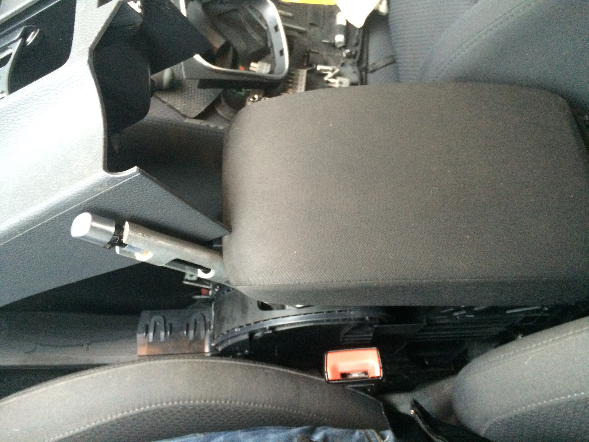

Снова всё собрал, собрался ставить нижнюю часть подлокотника, но оказалось что её ставить нужно тоже под центральный тоннель))))
И снова я всё разобрал)))

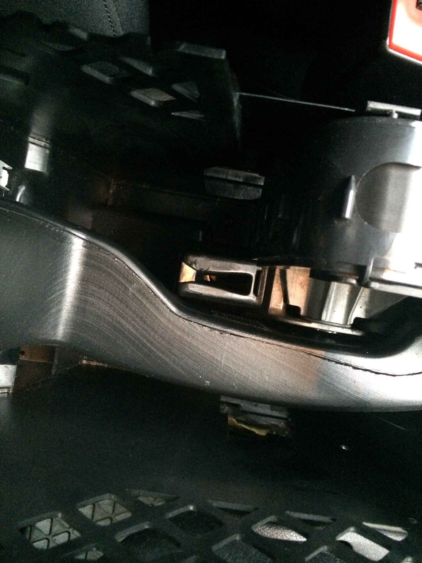

Попутно подтянул ручник который имел люфт 1-2мм в начале:

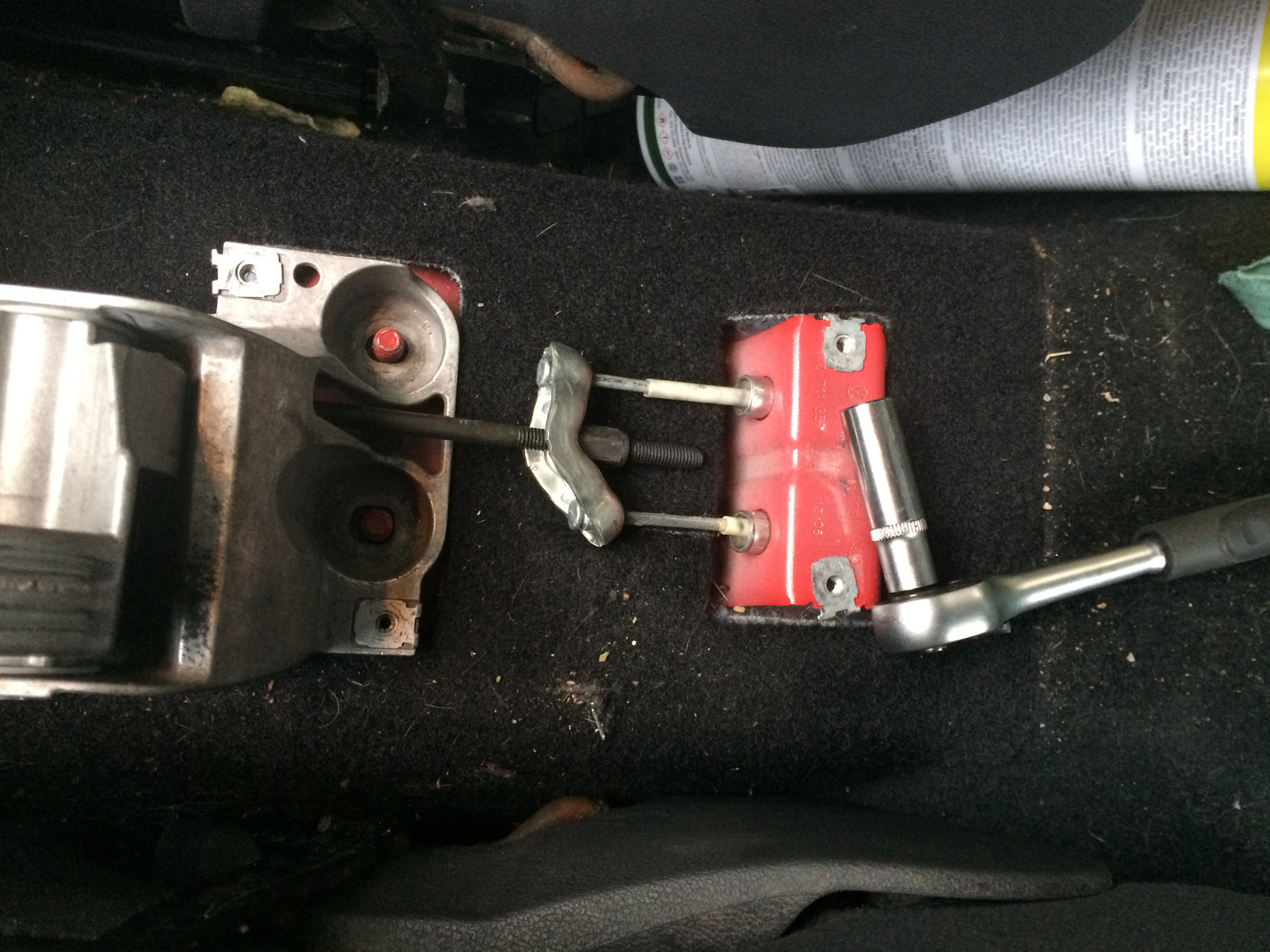

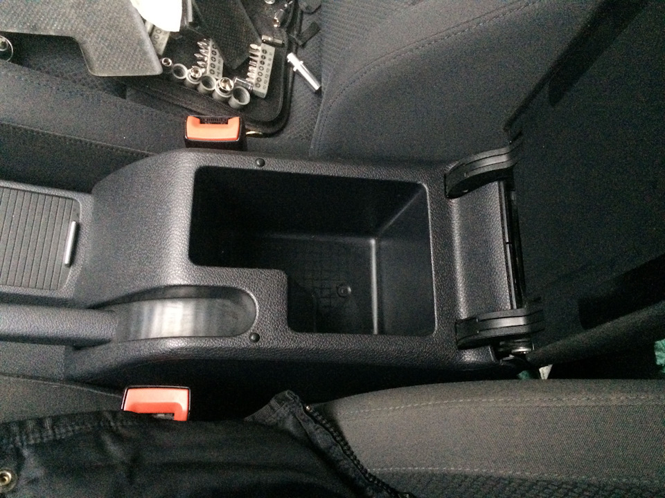

Задняя часть крепится 3мя саморезами к полу, один внутри два сзади:

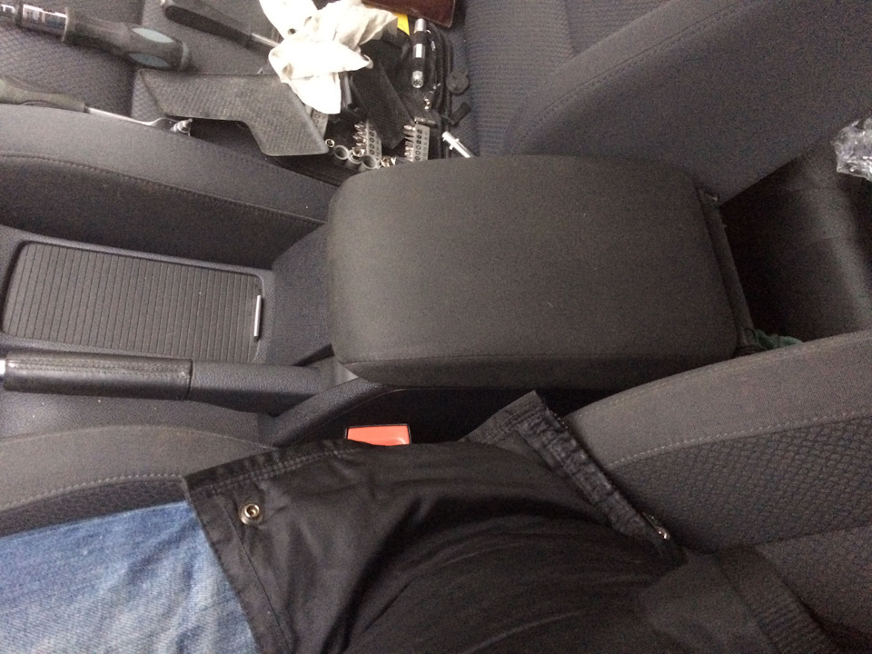

Ну и всё в сборе выглядит вот так, ура!)
Внутренние коврики я взял домой хорошенечко отмыть и пепельницу чтобы заменить лампочку
Результатом я доволен:)

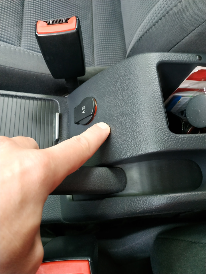

Как вынуть облицовку подлокотника. Не могу добраться до прикуривателя что под подлокотником. Возле ручника
что такое облицовка подлокотника?
То что под ним и вокруг. Пластик.
вокруг где? прикуриватель снимается без снятия чего-либо еще, он крепится в самом подлокотнике.Какой прикуриватель возле ручника? Я тебя не понимаю.
FantomSPB
Вот этот пластик чтобы лампочку заменить в прикуриватель
сзади пара болтов под задними дефлекторами и внутри поищи саморезы.
Нашел, спасибо)))
Не остался код воздуховода под тоннелем? Что то найти не могу…
по каталогу смотрел?

Так и не понял. Вверху написано что купленный пластик не подходит. Потом несколько фото и вуаля написано подошло и фото подлокотника. Так подходит или нет. Как поставился?
не подходит, пластик оставил старый, заменил подстаканники и подлокотник
подскажите где можно преобрести воздуховод и его номер?
На любом разборке, номер можно посмотреть в каталоге на elcats.ru

только не понял — центральный тоннель от джетты на гольф не подходит? как так?
на 5й гольф нет, на 6й подходит, у них крепление в разных местах
ничего не понял.
мы точно про тоннель говорим?
тоннели на мк5 джетте и мк5 гольфе идентичны.
погуглил, хм странно да просто с разборки мне сказали что разбирали джетту и от неё подлокотник, я так понял что это 5я джетта была)
От пятой джетты не подойдёт кузовщина (кроме капота) и дверные карты в салоне. Остальное все совместимо.
фары по-моему тоже подходят?
естественно!
поправил, видимо разборщик ошибся и от mk6 дал мне центральный тоннель
вот от мк6 не подойдет, другой изгиб под торпеду.
но шторка подходит с подстаканниками конечно же.
да вот как раз на том который мне прислали был изгиб как на мк6 я еще удивился. Да и в цвелом он выглядит поприкольнее)
с натяжением тросов ручника на дисковых тормозах нужно поаккуратнее:-)
да я старался сделать так чтобы тросики были не сильно внатяг, но такое ощущение что он снова разболтался, когда я собирал всё было чётко, а когда сел в машину через неделю, снова люфт был. Ну и видно что левый тросик почему-то короче чем правый)
надо смотреть на рычаг суппорта, к которому трос крепится. Возможно что-то заедает и он просто не возвращается до конца
вообще троса подводятся только один раз, и устанавливаются в положении, когда шарик на конце троса упирается в рычаг суппорта, но не отводит его от упора. И в процессе эксплуатации регулировка не требуется. Если появляется свободный ход, это значит, что или тросик в рубашке закисает, или механизм стояночного тормоза в самом суппорте
ну надеюсь до тормозов я доберусь в марте-апреле потому что машинка действительно вяленько тормозит, когда на 6м я слегка нажимаю педаль тормоза и машинка схватывает то на 5м чуть ли не педаль в пол нужно жать…
