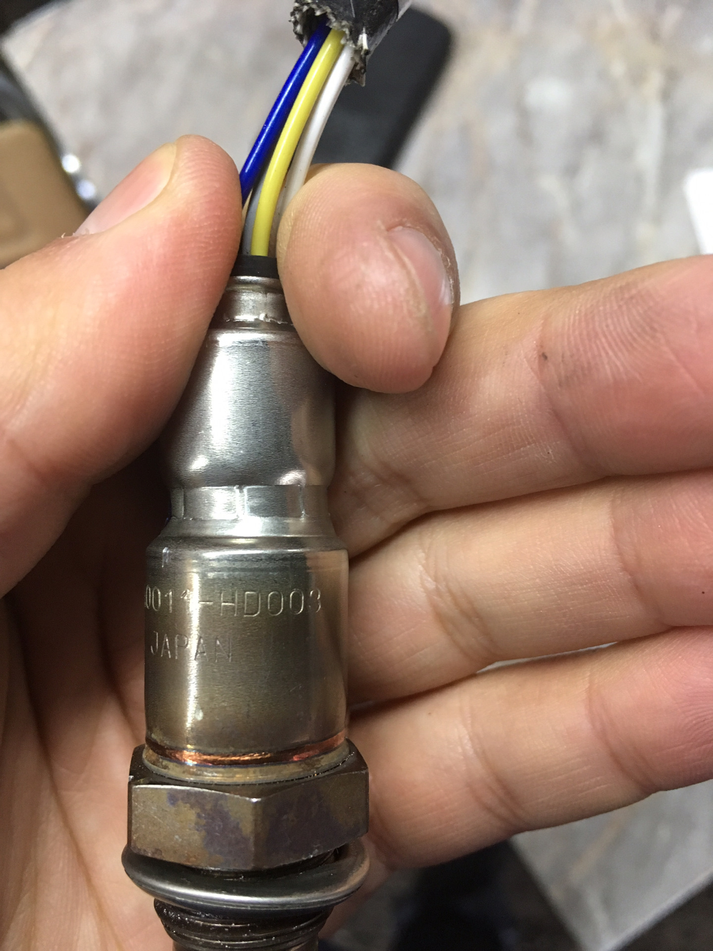

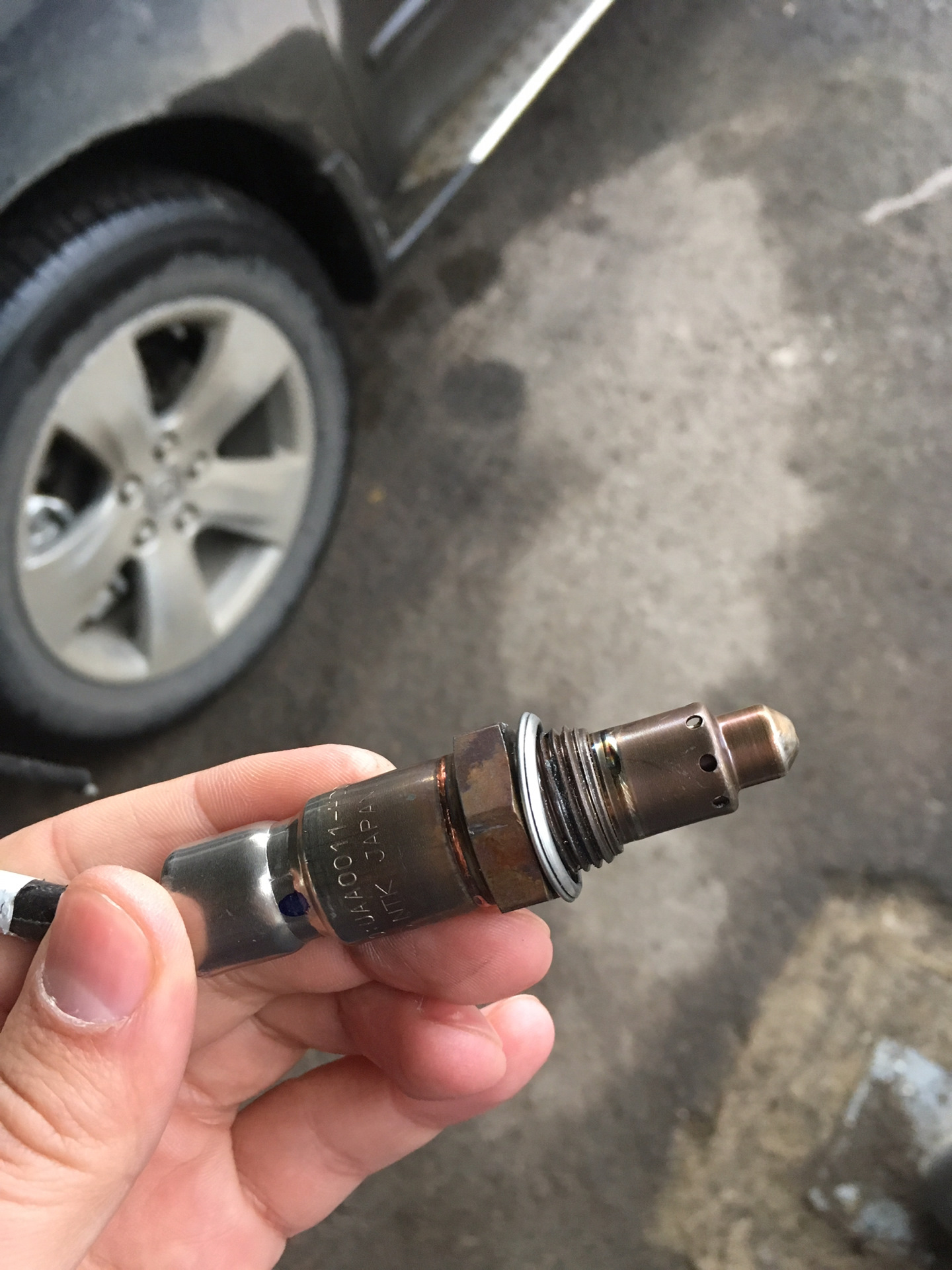

Наигравшись с полосканием датчика и т д… Купил новый) . и О ЧУДО! Машина ожила! Расход упал почти в 2 РАЗА! Со старта прям вырывает асфальт из под колес! Мотор стал работать на столько тихо и мягко что нет разницы заведена машина или заглушена! По трассе расход стал 5л/100км! Просто волшебный лямбда зонд! Алилуя!.. ))))) Шутка конечно! ) Просто теперь ошибки нет на приборке и авто едет как и ехало) расход хз не мерял. Единственное что, теперь сенсор банка 1 и 2 приблизительно работают слаженно и показывают одинаковые параметры!

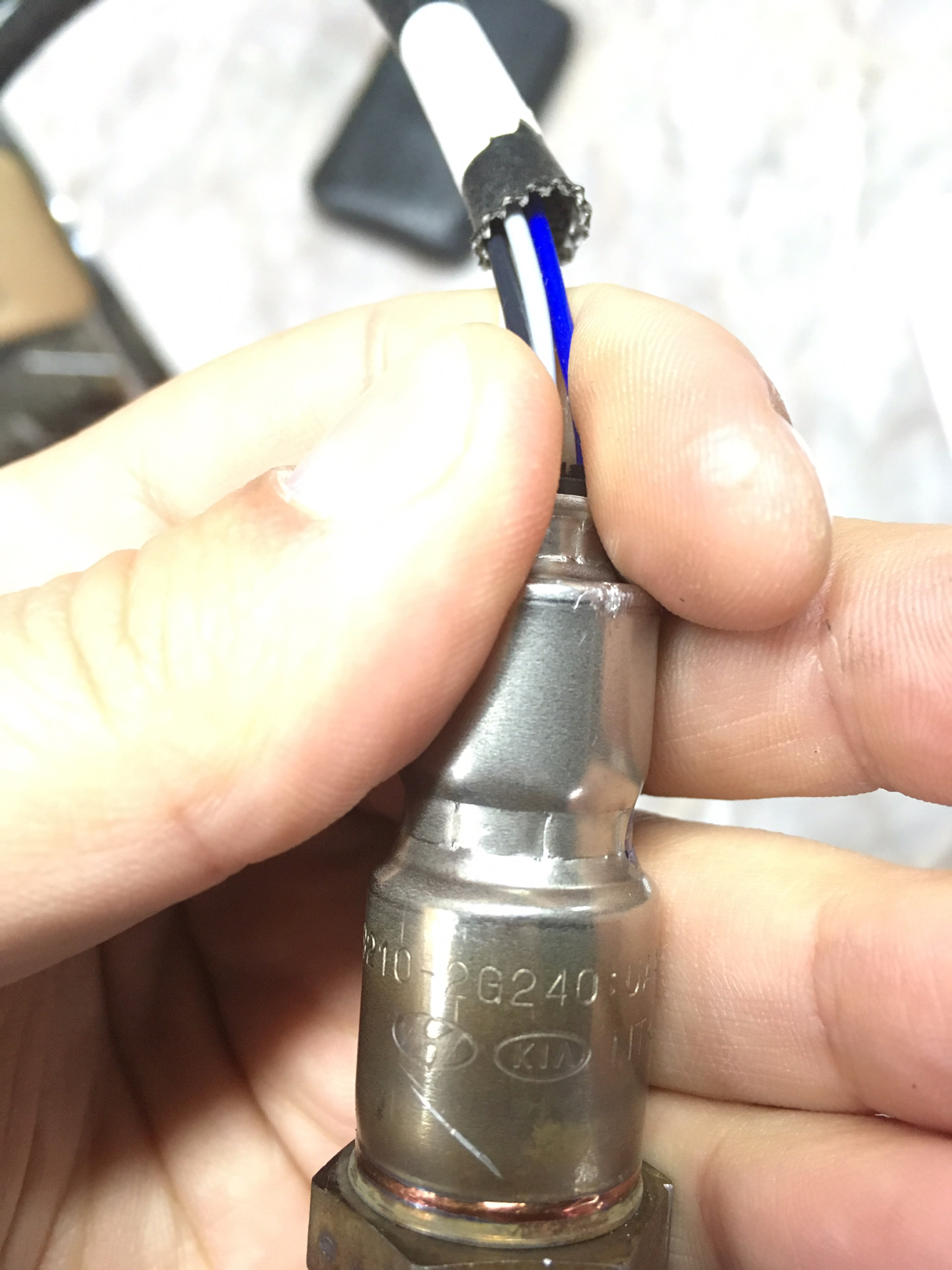

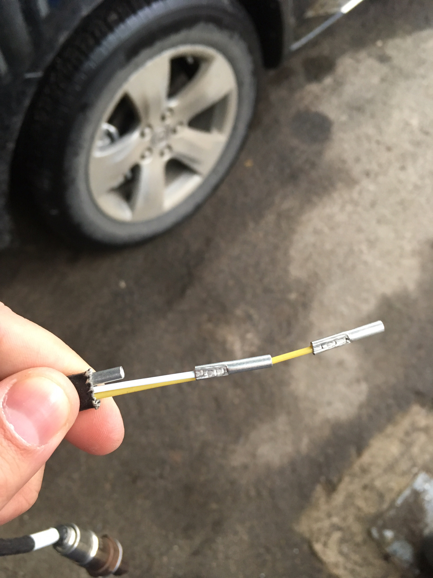

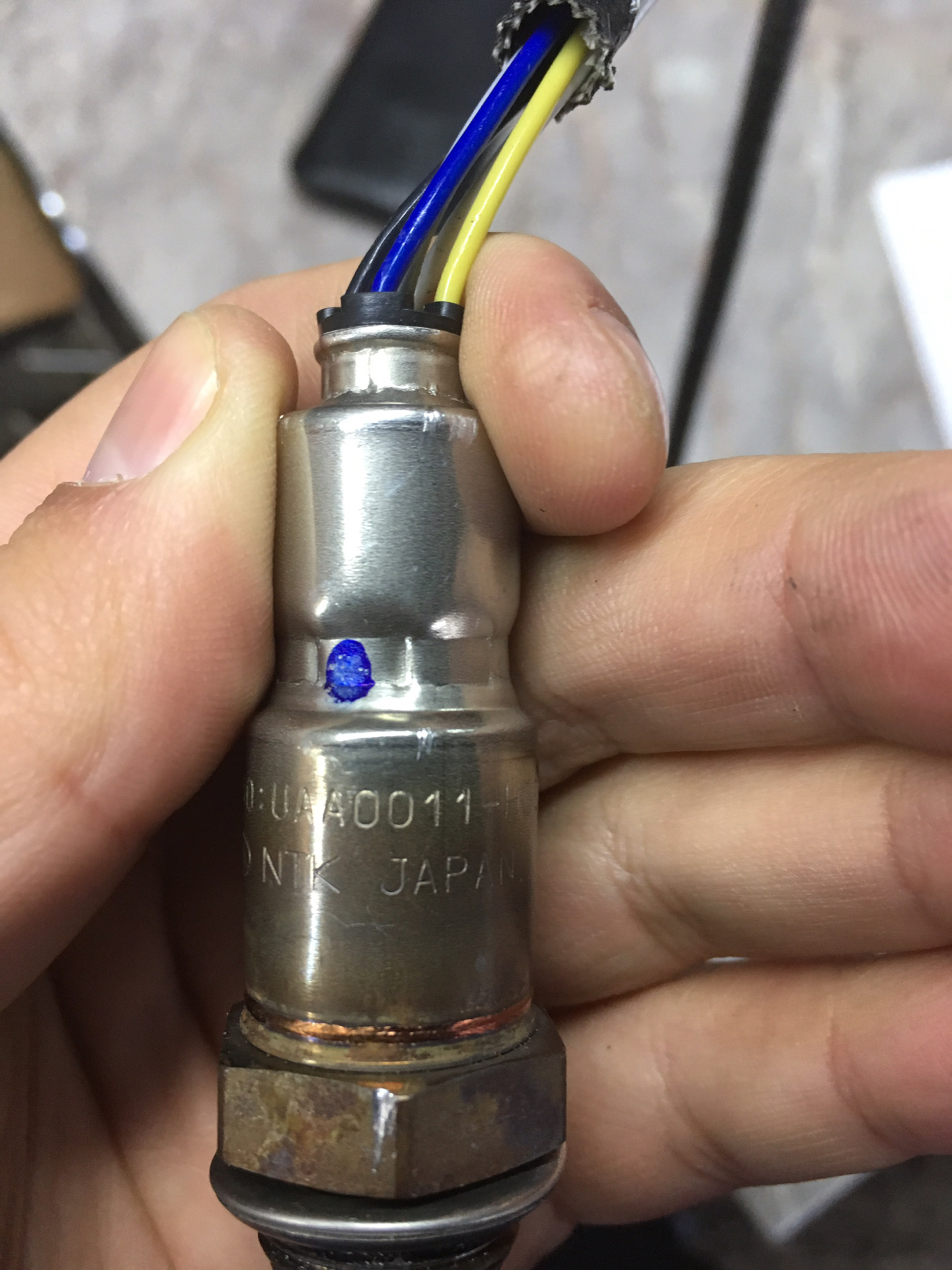

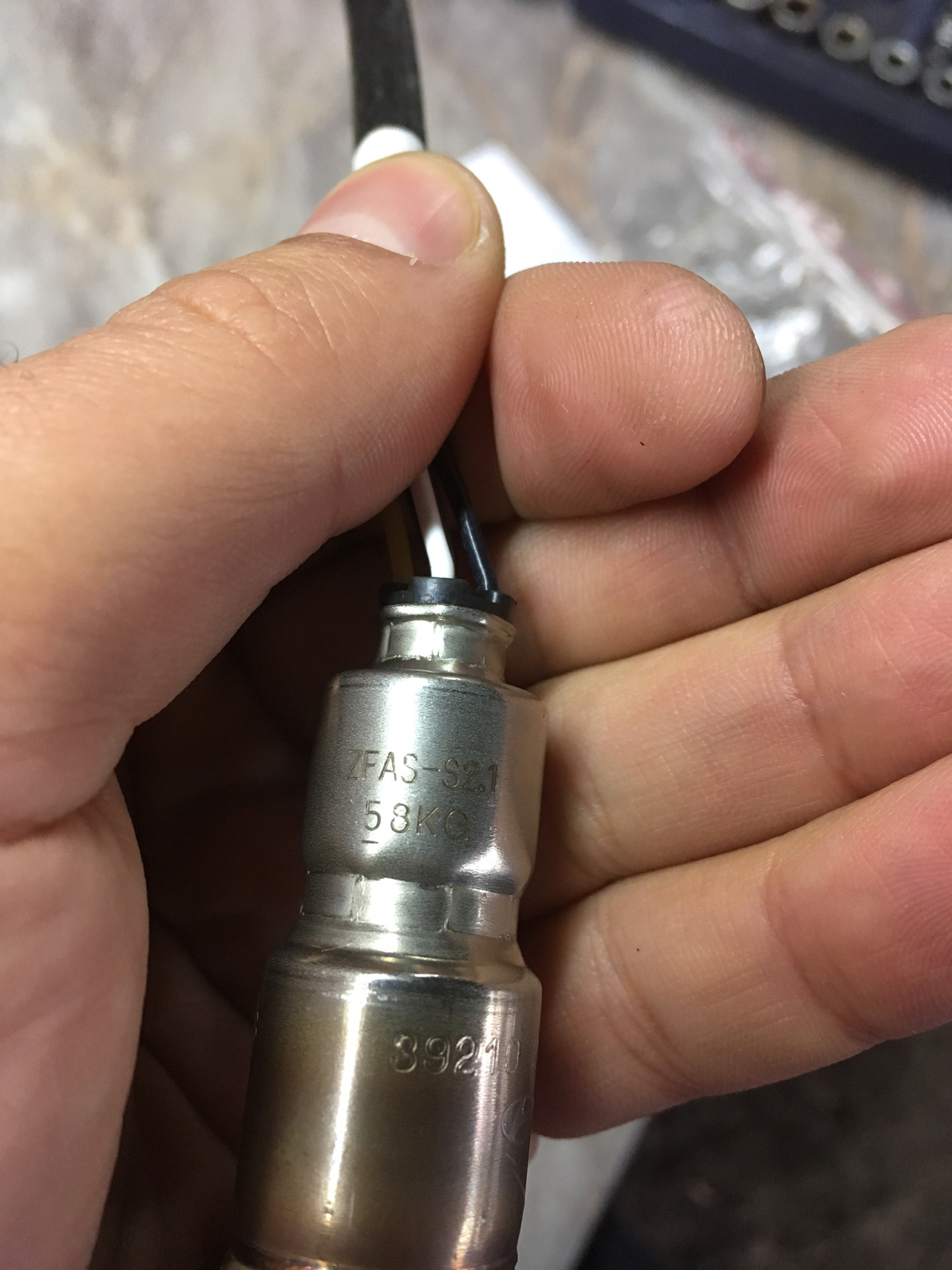

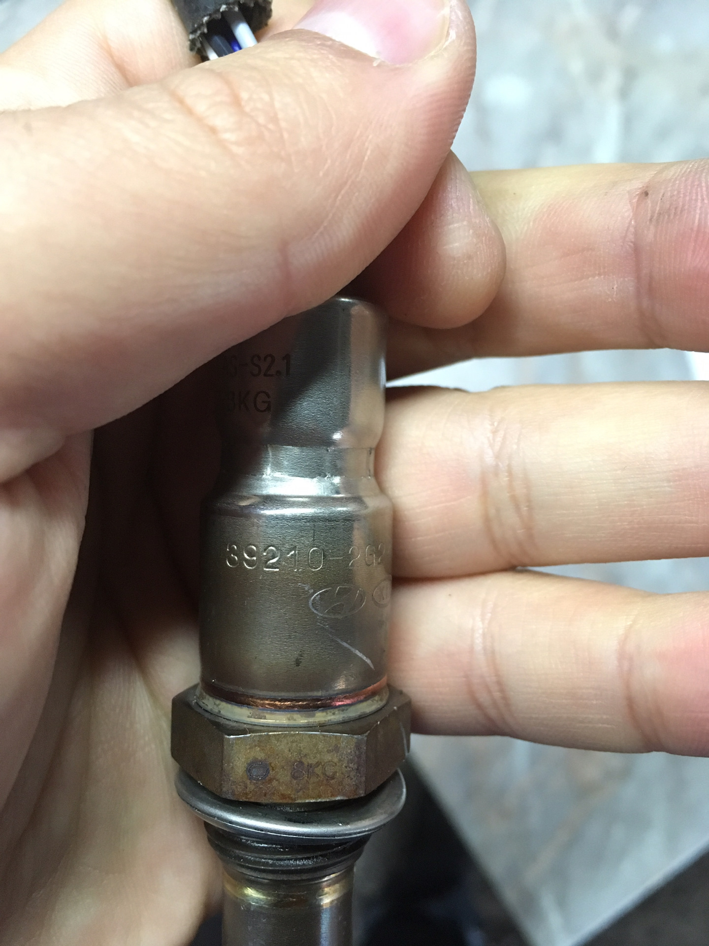

А теперь о главном!) как видно по фото, лямбда той же фирмы что и родная, но другой формы! Заказал датчик в Киеве у одного спеца по лямбдам! Он подбирает по характеристикам такой же зонд той же фирмы! Тоесть получаем оригинал, НО без фишки и дешевле на 40$! Прислал он его уже с зажимами, мне нужно было только обрезать свою фишку и плоскогубцами обжать конекторы, закрыв все термоусадкой. И изза чего я собственно на это повелся, он дает гарантию 1год на датчик! (Чего кстати не делаю даже магазины). Человек очень грамотный и чувствуется при разговоре, что знает свое дело.
Цена вопроса 110$.
Кому понадобятся контакты пишите дам ;)
П.С. Сфоткал номер лямбды, может кому интересно пробить в нете и купить дешевле будет.

Приветствую, а провода по цвету совпадают или другая схема?
Совпадают
Да, длинна провода только немного отличается

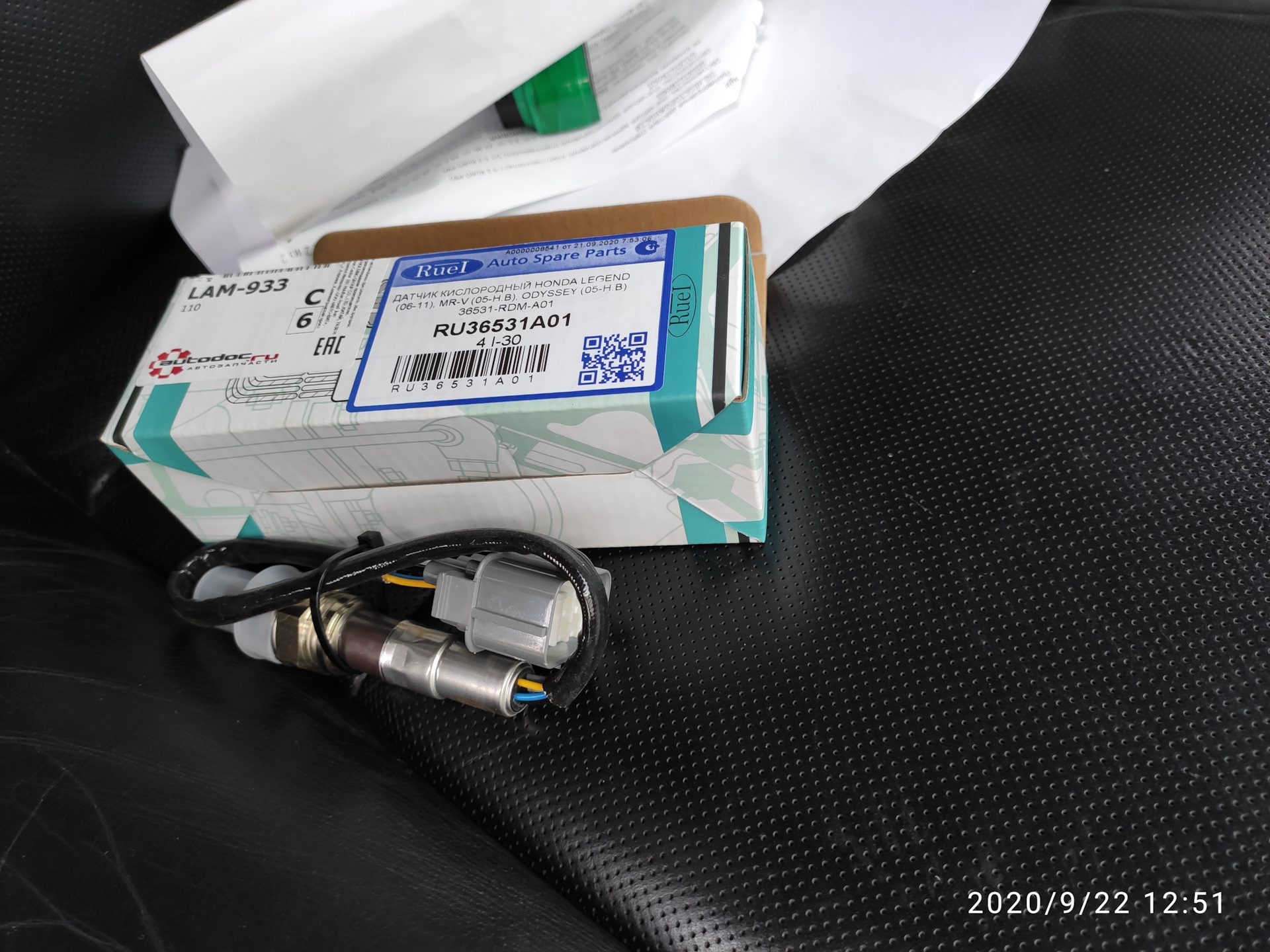

Помучался немного с первыми лямбдами и как итог, самый простой и не дорогой вариант это 2100 р за лямбду от легенд RU36531A01, производитель RUEI. Фишку перепаиваем свою.
Круто! Спасибо за инфу! А лямбды там одинаковые и на банк 1 и банк 2 идут?
Приветствую, это первый лямбда зонд 5-ти контактный ?!
Ошибка больше не выскакивала ?!
Привет. Да лямбда широкополосная. Нет больше ошибок не было.
OK
Tornado055
Еще вопрос, по проводам они по расцветкам совпадают для подключения этой лямбды к штекеру мдх ?!
Да совпадают. Всё четко и просто.
