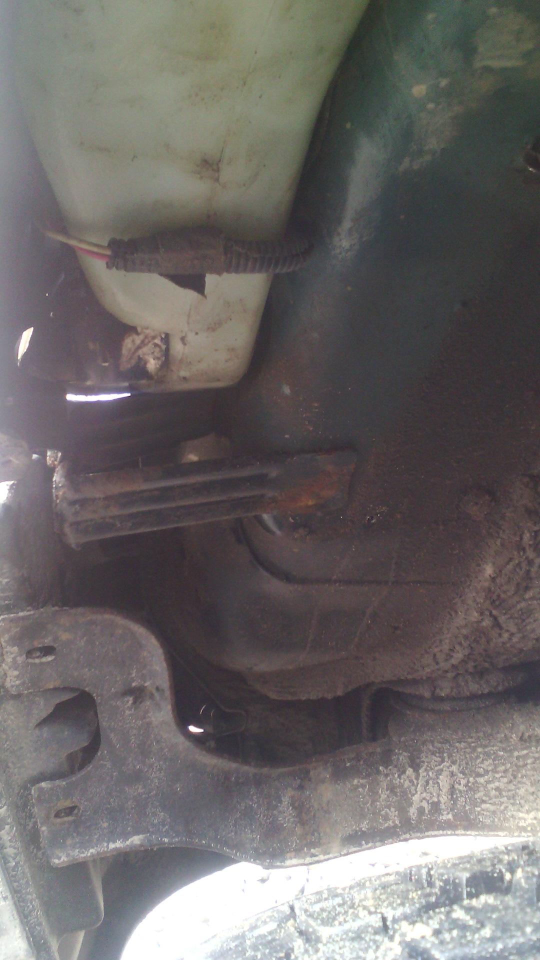

Чтобы добраться до бачка, откручиваем защитный пластик. Процесс легкий и быстрый (В идеале он прикреплен на 6 или 7 креплениях, но у меня он был прикручен на 3х саморезах)

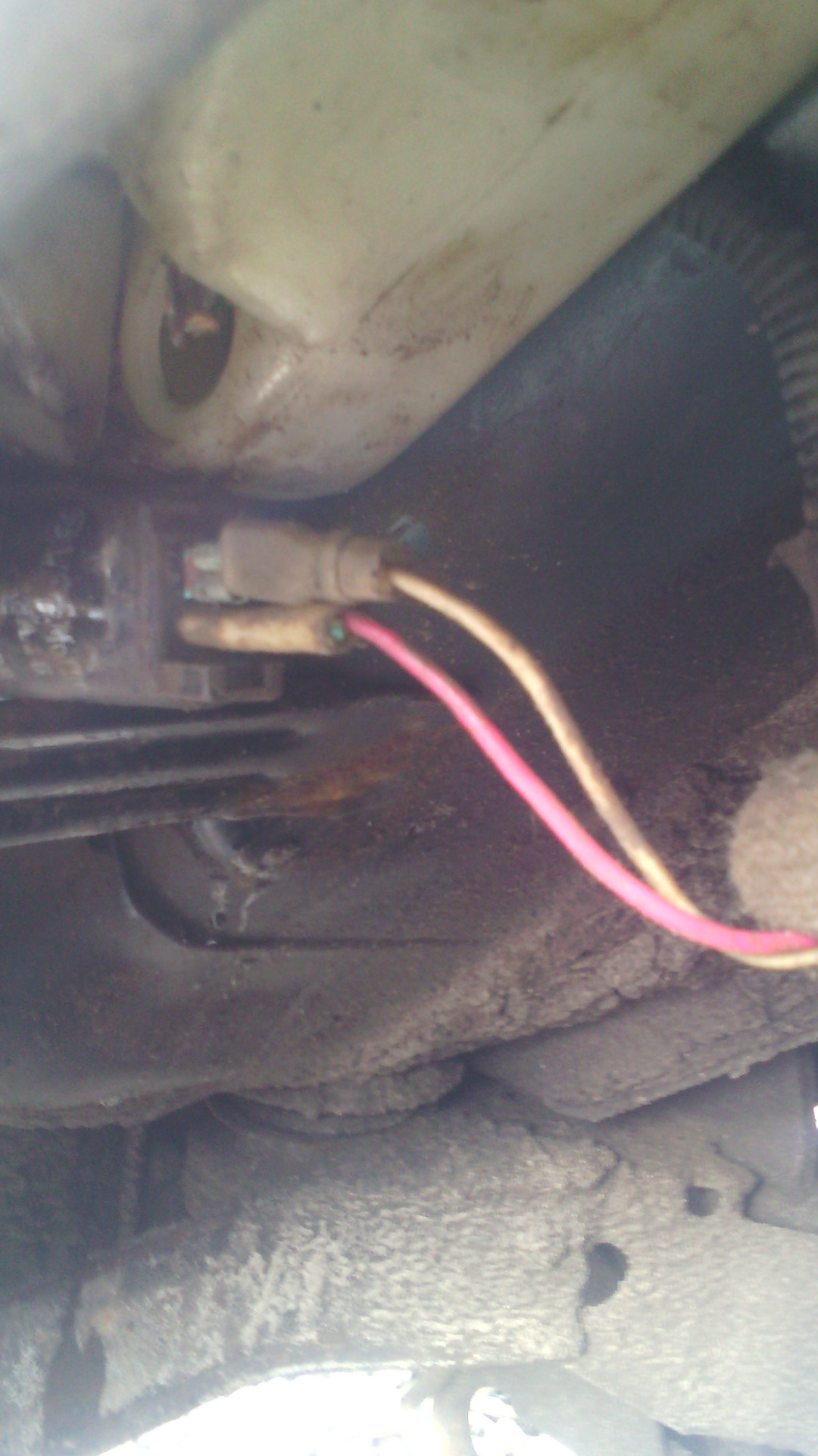

Как только пластик сняли, то сразу есть доступ и к баку и к моторчику
Если снимать сам бачок, то он крепится в трех местах: одна гайка с внутренней стороны и две со стороны двигателя.

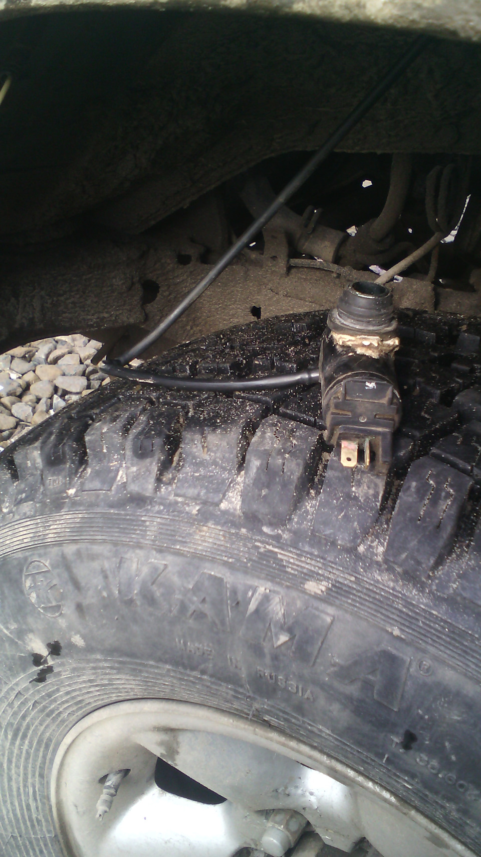

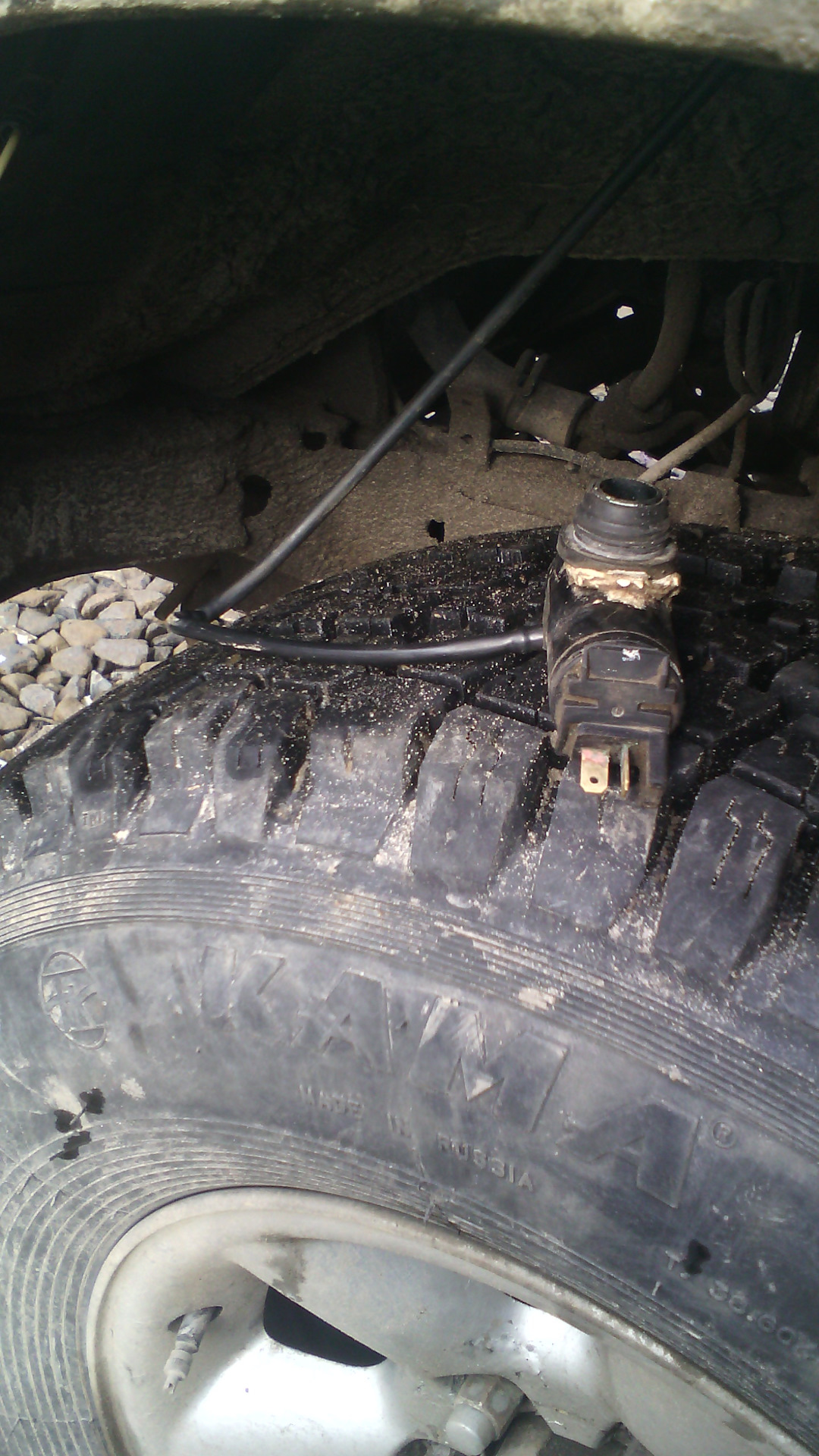

Снимаем моторчик, попутно делая пометку какие провода на какие клеммы.
Далее сняв моторчик проверяем его с помощью двух проводов и акб… Кратко подсоединяем его к аккумулятору и смотрим жужжит или нет.
Моторчик оказался исправным, а значит остается только проводка.

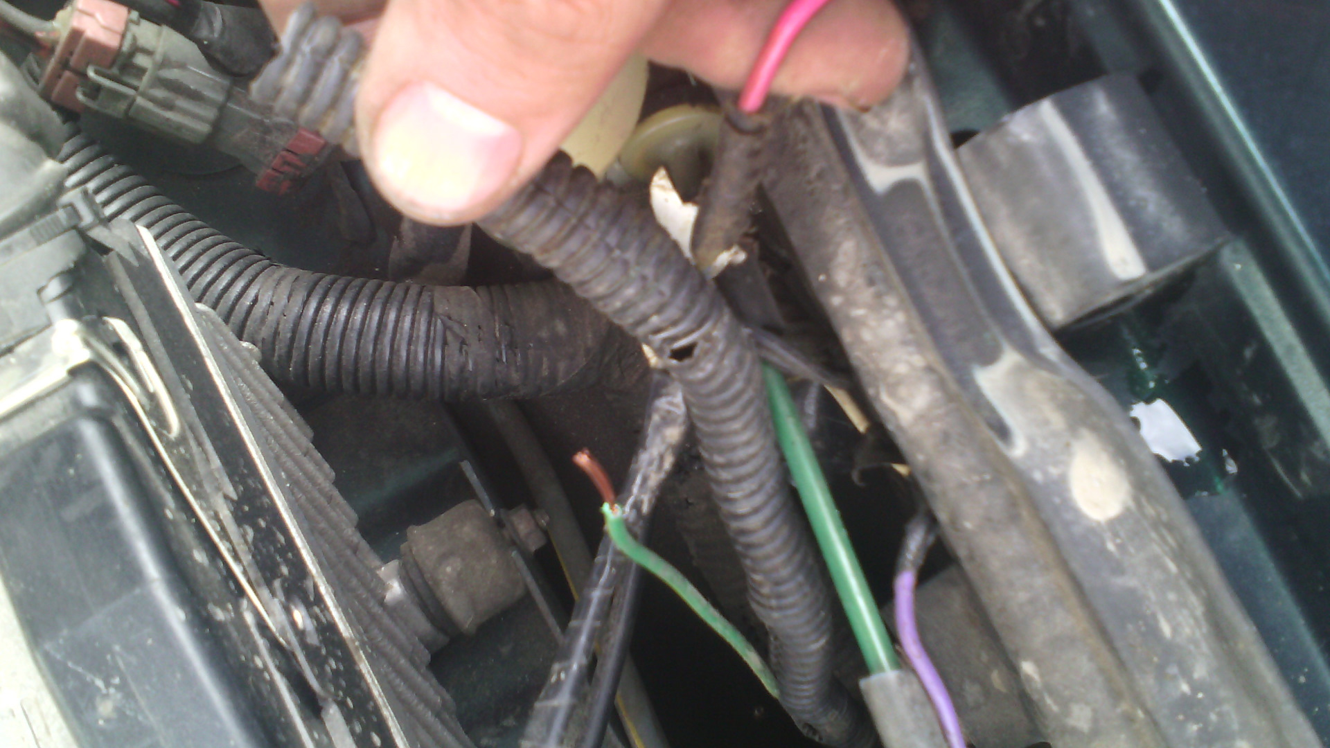

Далее в действие должна вступать "контролька", но в моем случае до нее дело не дошло, так как на проводах к моторчику уже были скрутки, которые окислились и одна из них просто отвалилась.

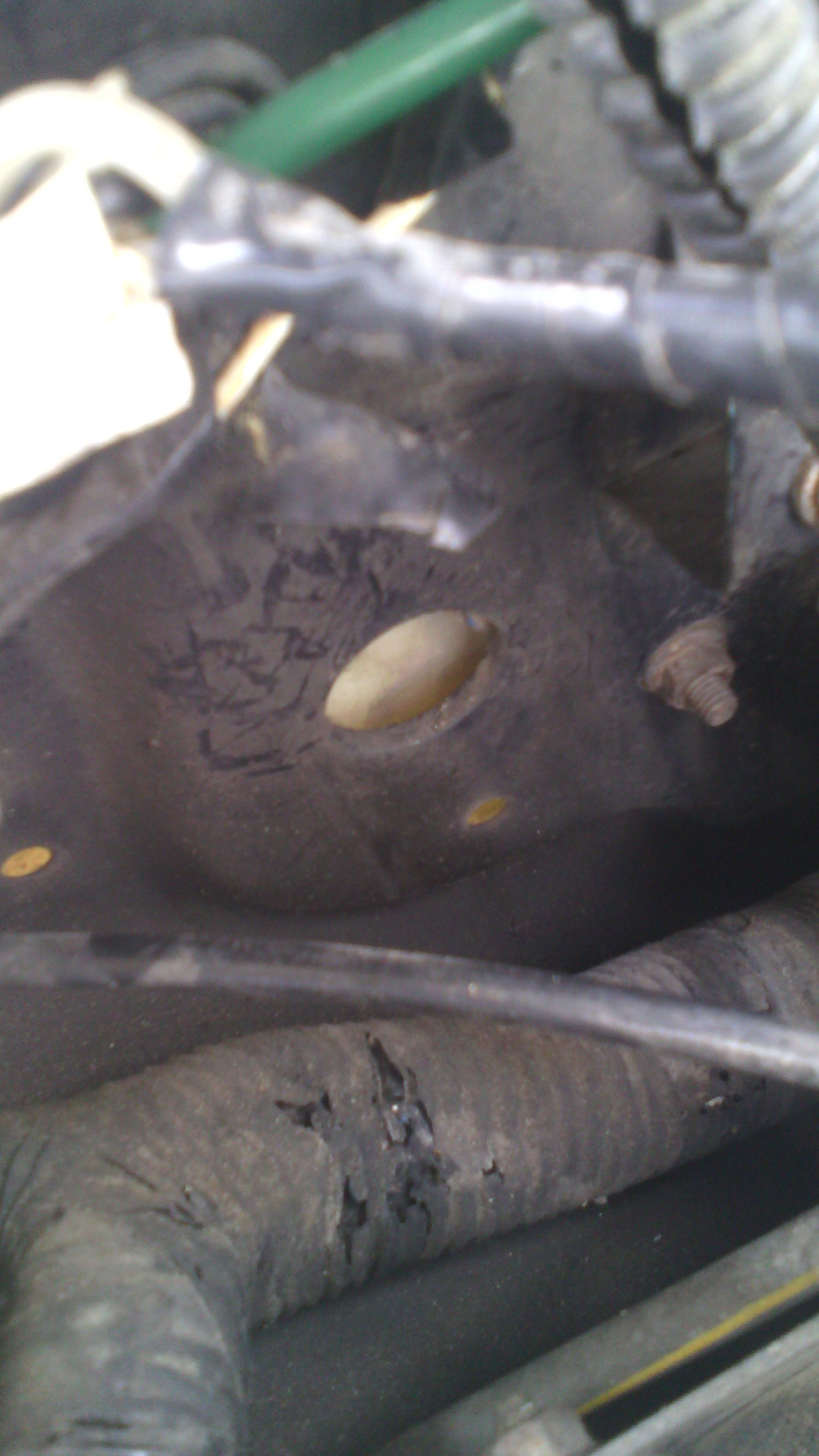

Проводка заходит к баку рядом с блоком "абски" в круглое отверстие.
Далее все стандартно: новые провода, проверка моторчика перед установкой и обратный процесс сборки.
